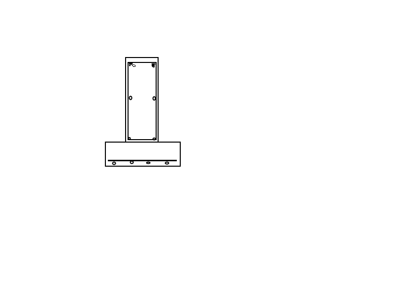

Друзі допоможіть з фундаментом-
Значить будинок з газоблоку,поли на грунті,перекриття по деревяним балкам,покрівля бітумна черепиця.Загальна площа 158м2(проект Дом в Фуксиях)1,5поверхи.Довжина стрічки фундаменту 60метрів.Територіально 20 км від м.Чернігів.Блок 375 мм.Планова глибина залягання 1 метер.Грунт на цьому рівні глинистий з вкрапленням білого піску.Ділянка на горбку десь на метер вище дороги.Питання-
1.Яка мінімальна ширина стрічки для такого грунту і будинку.
2.Я запланував подошву 30*60 і стовп 100*35см арматура згідно норм(але так хочетьця з економити)чи можна підкопати грунт по 12,5 см в бік і залити все за один раз.
3.Зовнішню стіну фундаменту збираюсь утеплити ЕПП 50мм чи можна його замінити на простий пінопласт тут якраз мета не зекономити а просто розміри листів 1,2м не хочу різати.

1) если задаться допустимым свесом в 1/4 ширины газоблока, то минимальная ширина фундаментной ленты может быть 300 мм;
2) ниасилил:), чертежик или схемка прояснили бы ситуацию;
3) у пенопласта незамкнутые поры, поэтому он может набирать влагу из грунта (в отличии от ЭППС, который водонепроницаем). Добавим к этому попеременное замерзание/оттаивание - в результате разрушение пенопласта за пару-тройку лет.

Схема така.Арматура 12мм у підошві, 6штук по 10 мм у стовпі повздовжньої а поперек 8мм кільця через 30см.
По підошві зверніть увагу на робочий напрям армування, 1-й шар арматури6523189c2aa9.jpg

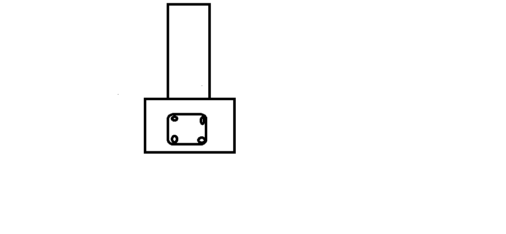

На схемі поперечна є просто не писав про неї 8мм через 50см Але питання чи потрібен такий фундамент для такого будинку.
Поперечна робоча в данному випадку. 10 або 12 А40, А500
Не можу выдповысти, бо для себе я робив геологію та виконував розрахунку згідно з характеристиками.
Як для перестраховки беріть тиск під підошвою 1 кг на см в квадраті, або 10 тон на той же квадрат тільки метровий.
При цьому розрізі що ви показали продольна арматура конструктивна

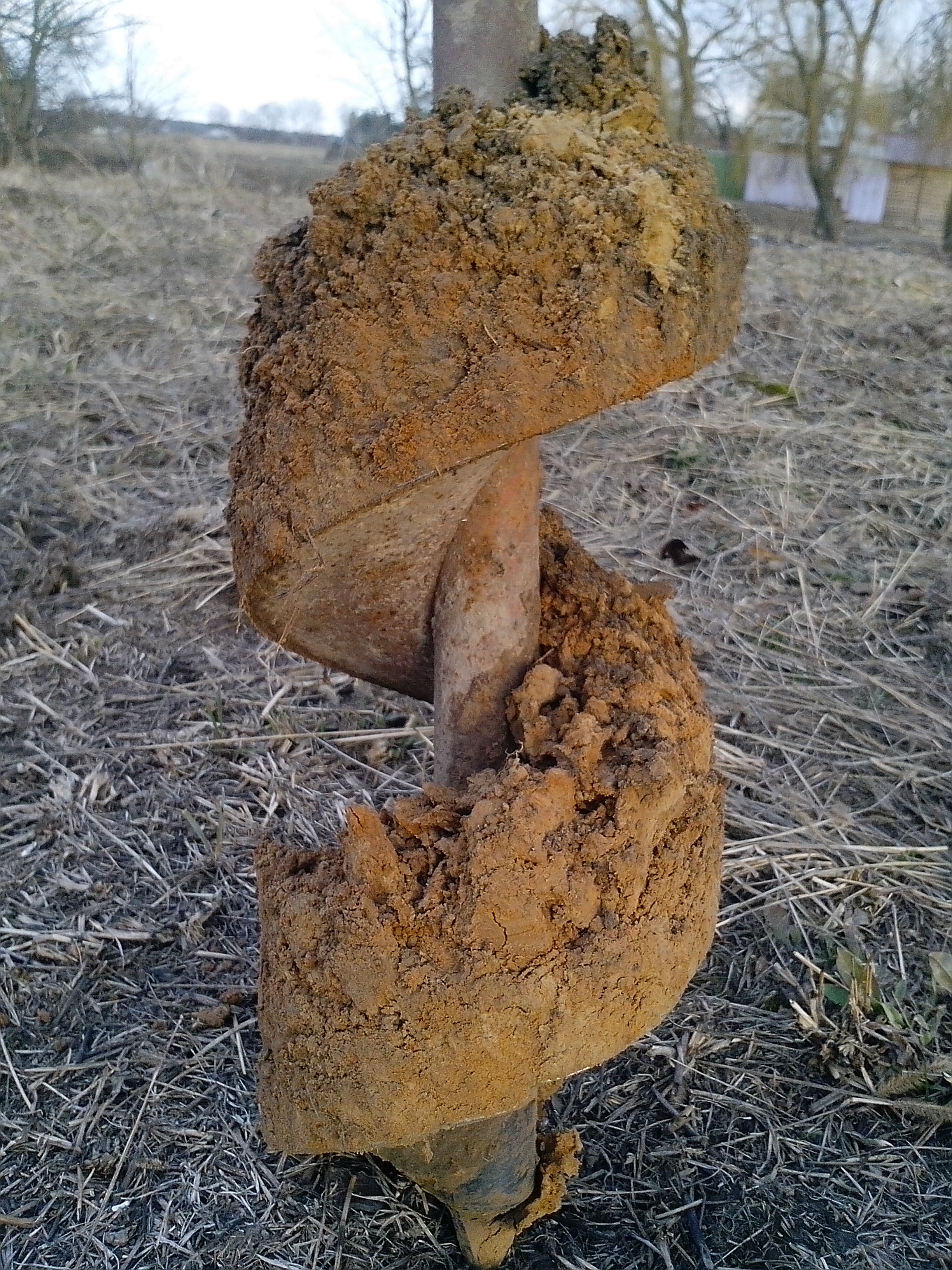

Як я писав вище грунт у мене глинистий з вкрапленнями піску,пошаривши по нету зрозумів що це суглинок а це 1 кг\см значить надіятися на зменшення фундамету не варто отже питання в тому як залити подошву з стовпом за один раз і як закріпити арматуру в цих шарах.
думаю, что больше подходит по описанию на супесь, а 1 кг на см кв вам посоветовали как вариант на худший грунт

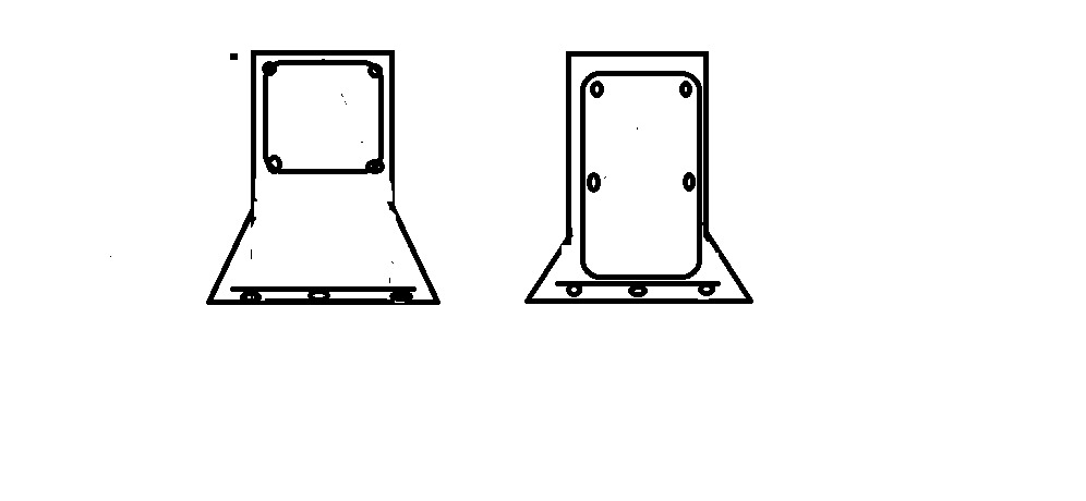

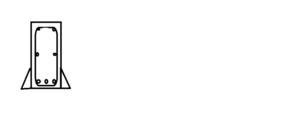

Хлопці підкажіть чи можна залити фундамент такої форми верх 35, низ 50см висота розширення 30 см і як правильно заармувати.
Ссылка на комментарий
Поделиться на другие сайты
Вы, в землю лить будете или в опалубку? В земле просто выкопать уширение нужной формы, а опалубку соответственно собрать. Поперечные стержни нижней сетки должны быть на 3-4 см короче ширины подошвы фундамента. Т.е. все что нужно по Вашему эскизу добавить, это поперечные стержни арматуры нижнего ряда.

З фундаментом визначився а от як тепер його заармувати коли технічно арматара поперечна ширша за канаву .Можна завязати 3 нижні вздовж поперечинами на 6 см меншими за ширину а потім на них поставити ось так чи так
Второй вариант. Сначала нижнюю сетку укладываете на фиксаторы защитного слоя, а затем каркас. В каркас внизу добавьте два стержня по углам.
Вот так это делаем мы. Обратите внимание на соединение каркасов на углах и буквой Т, необходимо правильно поставить стержни связи углов.

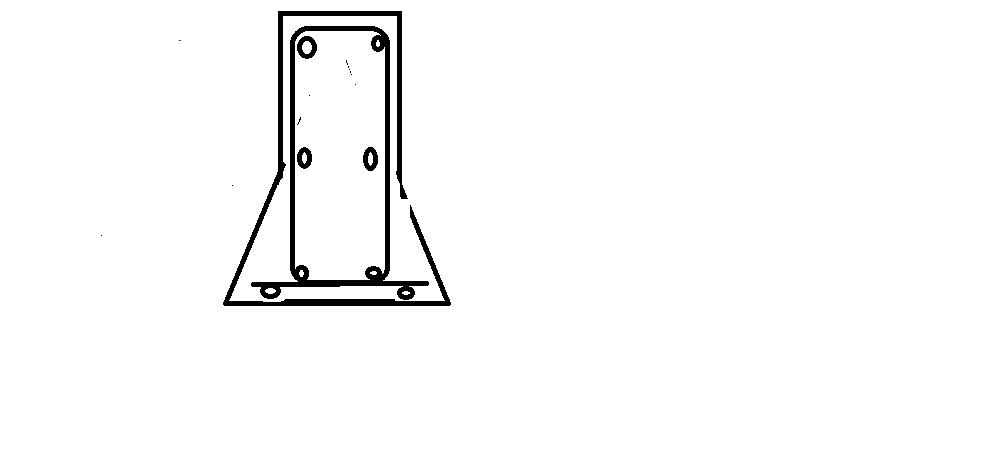

Шось важко зрозуміти для чого мені 5 штук повздовжніх арматур в низу може тоді краще так
Вы, расчет по предельным состояниям сделали? Отлично! Ставьте достаточное количество ;)

В плані в мене подошва 50 на 30 з армуванням чотирьма 12-тими арматурами без армування стовпа, тож якось не хочетьця вставляти зайву арматуру бо зараз це не дешеве задоволення.

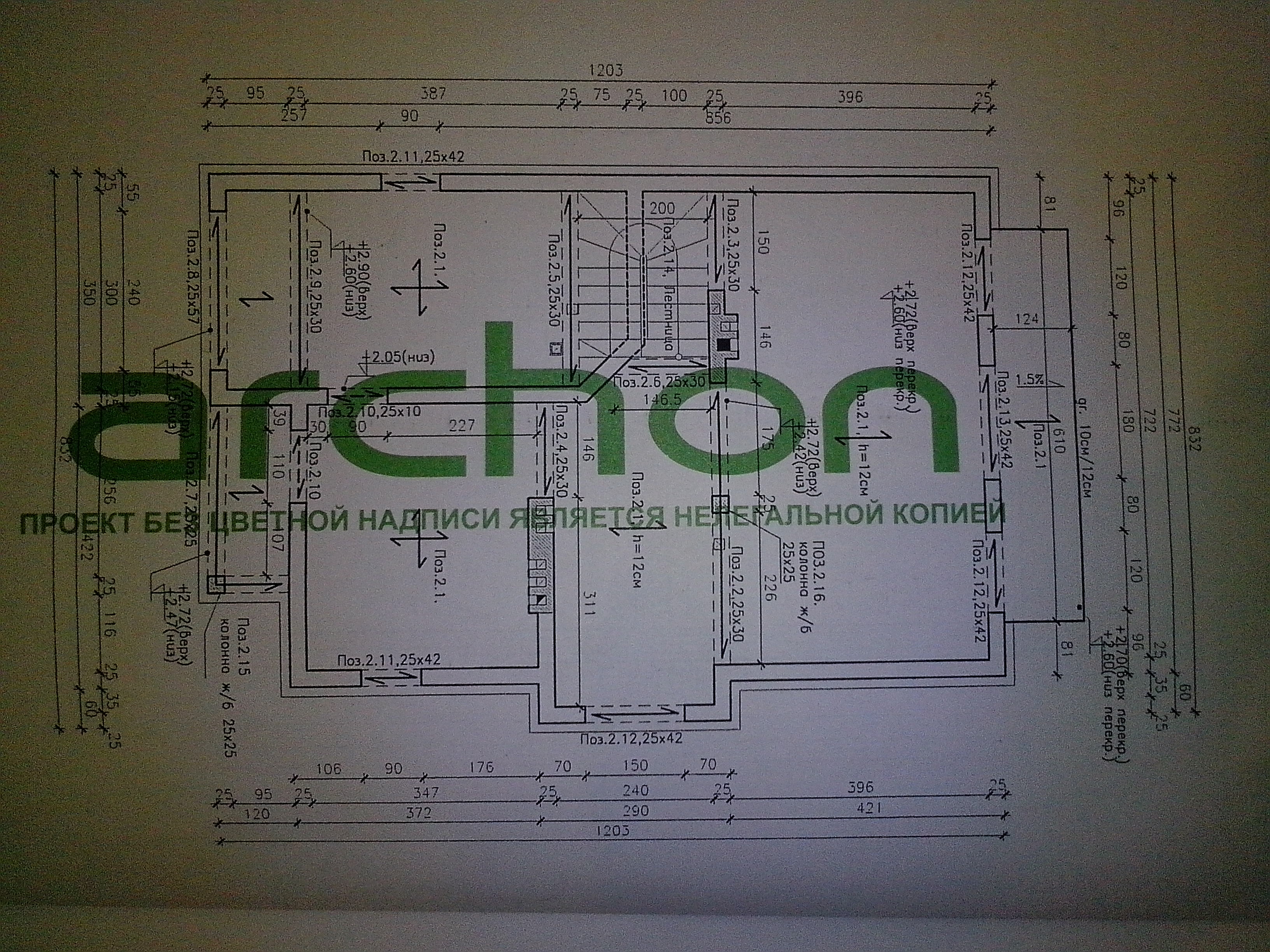

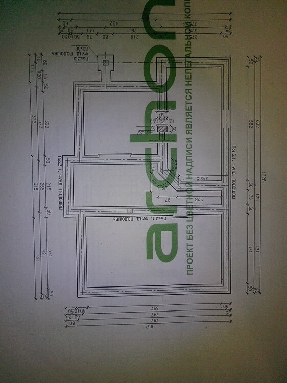

ось мій фундамент у проекті все інше я придумав начитавшись нету.В проекті будинок з керамоблоку і з монолітним перекриттям а в мене газоблок і дерево.
Дима 113, а вы не пробовали выполнить согласно проекта.
Шото я сильно сомневаюсь что кто то в проекте чёйто там считал!!! Принтанули типовик и усё! (проект то архоновский)
