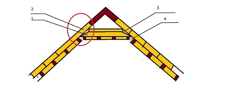

Собираюсь утеплять мансарду.Самостоятельно выполнять эту работу не буду,но прежде чем кого-то нанимать,хотелось бы прояснить некоторые вещи.И прежде всего-как выполнить стык утеплителя ската с утеплителем потолка?
Cначала думал подрезать потолочный утеплитель под угол и пододвигать его к скатному. Но потом засомневался-удастся ли сделать достаточно чистый рез и точный угол.
Решил поспрашивать на форуме-может делать как на рисунке:подрезать потолочный лист под угол более острый чем надо,а потом запихивать образовавшуюся щель(розовый цвет поз.3)Сверху перекрыть утеплителем 50мм. Между брусками ската и потолка тоже образуется щель(поз.4)-ее тоже запихать.Или я как-то не так все это представляю?
Да не особо важно как Вы будете это делать. Главное что щелей быть не должно. Нигде. Это основной принцип. Очень часто плохо утеплено именно в стыке стропилы и затяжки. Нужно проверять обязательно. Искать нужно под стропилиной напротив затяжки.
Также очень больной узел утепления мансарды это стык стены и крыши. Вот на него особое внимание нужно обратить.

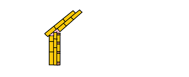

Да,конечно,просто щель между скатом и вертикальной стенкой легче заделать(думаю можно и как на рис)
А между скатом и потолком более сложно.Потому и обратился к тем кто это делал.

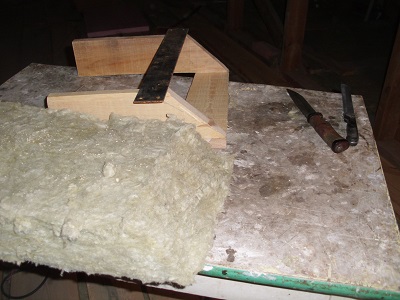

Cделал небольшое подобие приспособления чтобы срезать утеплитель под одинаковый угол.Попробовал резать-вроде получается.

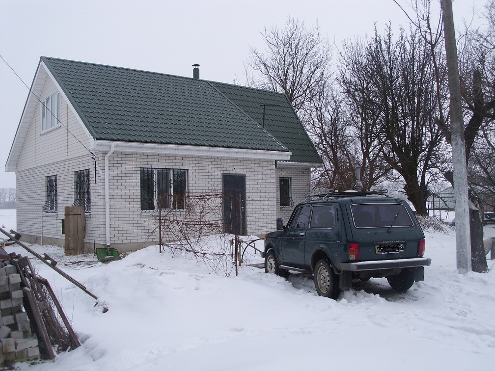

Вот такая форма крыши. Свесы,в том числе и на фронтонах,-софиты.Достаточно ли этого для вентиляции подкровельного(между МЧ и гидробарьером) пространства?.Зазор между коньковой планкой и скатом запихнул поролоном-снег задувал на гидробарьер.Сам гидробарьер под коньком не прорезан.
А что интересного в трамбовке ваты? :D
ПыСы. Хотел бы глянуть кто вату режет под углом. :o
Наверное, те, кто делает для себя и хочет сделать качественно, но при этом ничего не понимает в крышах и каркасных домах.

При плотности ваты 30 кг/м3, резать ее под углом не то что сложно, а глупо - а вы ж не планируете использовать какой-нибудь "рок-руф", с плотность 170 кг/м3. Вот ту можно порезать.

главное стыки в разных слоях смещать "в шахматном порядке", ну а "подрезка" это для тех кому реально скучно перед монитором. Вы один раз попробуйте поутеплять мансарду - поймёте что это отстойная идея.
Всем спасибо за ответы. Вот бы еще по посту 6,по вентиляции, хотелось услышать Ваши мнения.Еще раз спасибо.
