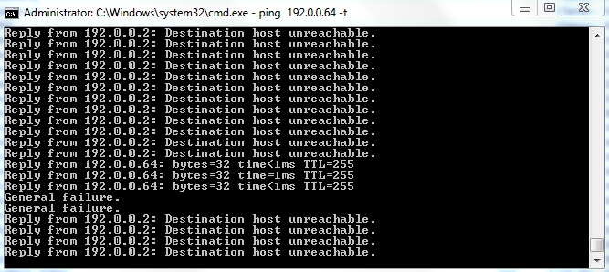

Dmode Опубліковано: 23 липня 2015 Поділитись Опубліковано: 23 липня 2015 Получил посылку с камерой DS-CD2032-I. Не могу до нее достучатся. В подсети 192.0.0.1 не могу зайти на ее дефолтный IP 192.0.0.64. IVMS i SADP ее также не видят. Пинг показывает следующую картину. Если подать на камеру питание, то адрес камеры 192.0.0.64 моментально пингуется 3 раза, и далее становится недоступным. В чем может быть причина? Посилання на коментар Поділитися на інших сайтах More sharing options...

Dmode Опубліковано: 24 липня 2015 Поділитись Опубліковано: 24 липня 2015 Питание отдельным кабелем или РОЕ? Уже победил. Прочитал как резетнуть ее. Подать питание и 10 секунд удерживать резет - так ничего не изменилось. Но я попробовал еще раз, и получил стабильный пинг после около 30-40 сек удерживания резет при подаче питания. Добавлено через 20 минут Я бы сам с удовольствием покупал. По крайней мере "белую", а не выпущенную для внутреннего рынка Китая, с соответствующими последствиями (это отдельная тема). А можно об этом более развернуто? Ну а камеры по 20 баксов конечно привлекают ценой) Но с виду просто ужас. Интересно как показывают и как работают.. Если купите - не поленитесь, выложите пример видео. Я брал такие www.aliexpress.com/snapshot/6778261832.html?orderId=68176687972201 Как по мне, для домашнего использования в помещении, за такие деньги вполне вариант. 1 Посилання на коментар Поділитися на інших сайтах More sharing options...
