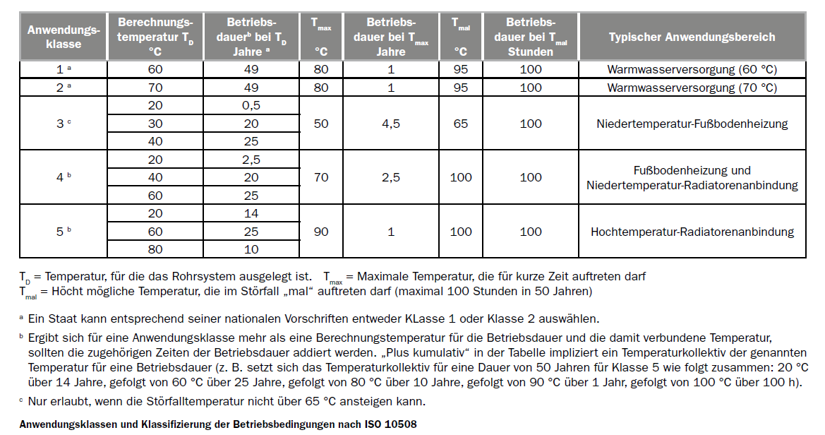

Вы ссылку смотрели? Продаваны пишут, что у них есть результат, типа протокол, эксперемента. И по этой бумажке труба выдержала какое то время 110 градусов. Может и врут.
Насчёт классификаций не спорю. Но предположим вы химик и создали полимер который может выдержать к примеру 110 градусов и давление 5 атмосфер, определенное время. Но такой классификации нет. Что делать? Не производить полимер. Логичнее просто указать в протоколе испытаний реальные параметры трубы. А классификация, то такое. Могут и подтянуть. Это как КПД конденсационных котлов. Читают неокрепшие умы и с ума сходят. Физику в школе многие учили.
это было бы открытие, которое сразу широко разрекламировали...
Пока что ни один производитель полимеров не сумел превзойти планку 5 класса....
Хотя было бы интересно...
ЗЫ знали бы вы сколько раз я сталкивался с подобными "ноу-хау",которые на практике оказывались фикцией...

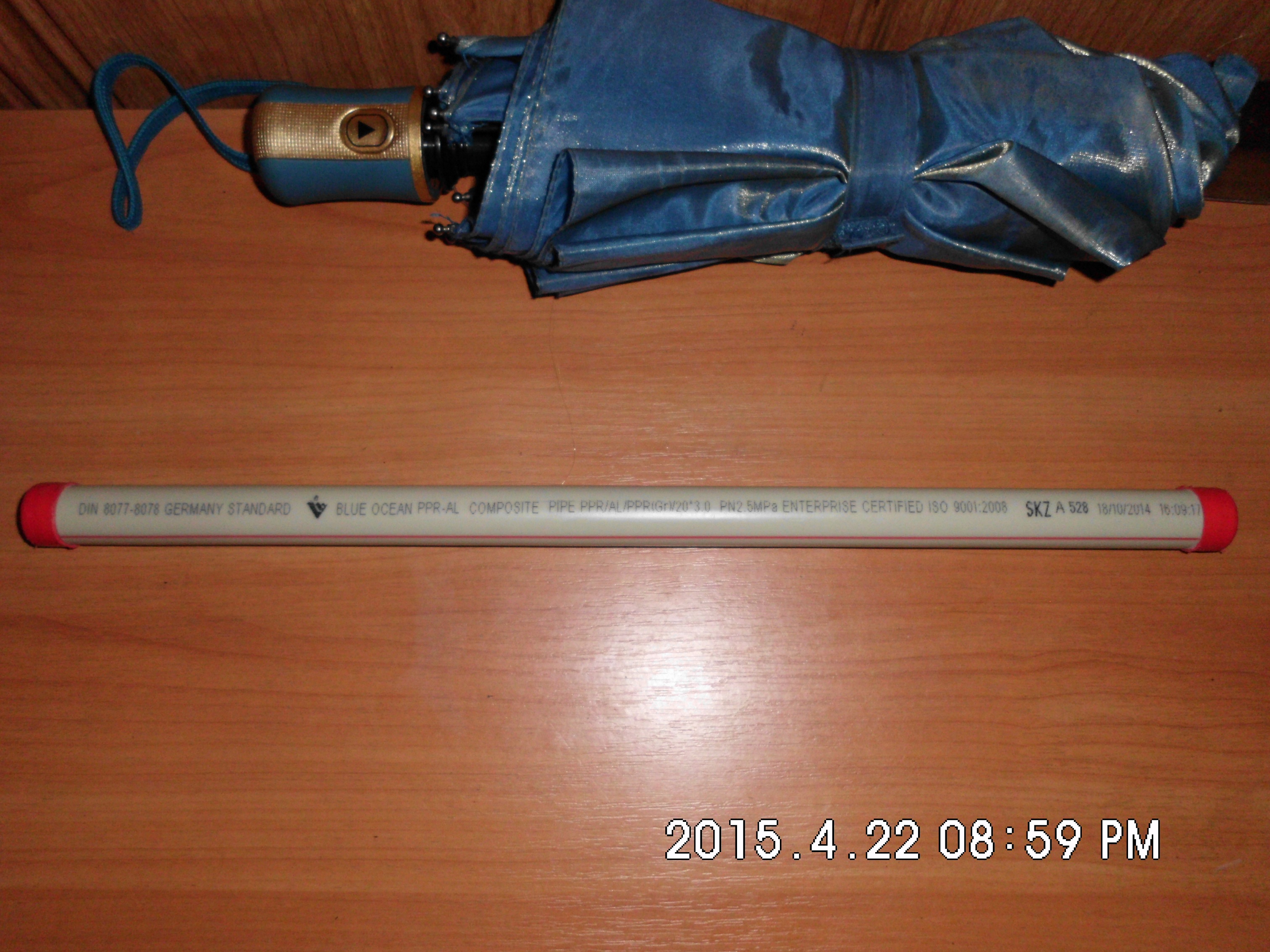

Р.S. Труба композитная Blue Ocean держит температуру 95*С легко.
Эти параметры также есть написаны на самой трубе,завтра выложу фото.
Если кто то сомневается пусть подаёт в суд на фирму производителя за не правдивую информацию.

Представляеш Андрей,обещал выложить фото трубы с температурой 95*С,но как оказалось сейчас это на трубе не пишут,но раньше писали.:cry:
Что это может быть,дай достойный коммент.Ж-)
Андрей там должен быть указан класс применения.... Какой на Блу оушене?
Смотрел в документацию,ничего о класах не нашол,да и собственно говоря у ТИСИ тоже не помню о класах.
Может быть это недавно начали такую класификацию.

класс применения труб обязан указываться на каждой трубе, если она хоть как-то ориентируется на рынок ЕС....
Все надписи про мах 95 гр и прочее не более чем маркетинговые ходы, стандарт не предусматривает таких температур, а значит трубы нельзя использовать при таких температурах...

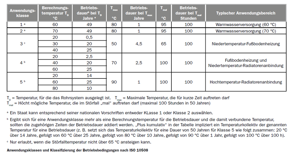

CEN/ISO 10508
Международный стандарт (с 1992 г.) для труб отопления и водоснабжения, определяющий классификацию трубопроводов в зависимости от области и условий их применения:
Klass 1 Горячее и холодное водоснабжение до 60°С
Klass 2 Горячее и холодное водоснабжение до 70°С
Klass 3 -
Klass 4 Теплый пол и низкотемпературные радиаторы
Klass 5 Высокотемпературные радиаторы
Данный стандарт является общепризнанным во всех странах ЕС. Национальные стандарты должны соответствовать нормам данного стандарта
Требования согласно ISO/DIN 10508 для труб PE-RT, PEOC и PEX одинаковы по порядку отнесения их к классам 4 и 5..
Думаю что этого более чем достаточно:flag1:
ошибаешься...на фото нет ни одного обозначения про стандарты ЕС, только какой-то непонятный ДИН немецкий, который не относится к качественным показателям трубы...больше ничего.... у KIWA сертификат не получили и не получат никогда))))...а еще DVGW и другие организации есть....
Одним словом: в Европе о ней не знают...
Ну Что сказать-Сергей 84 сказал плохо,значит это плохо,прямо путин какой то...:flag1:
P.S. Если есть сертификат SKZ то практически все остальные сертификаты уже не имеют значения.Ж-)
Андрей, приведи конкретные доводы в виде сертификатов от европейских организаций о качестве, о признании там ее.... для меня это будет важно в первую очередь... а на трубе можно написать и 200 градусов....истиной от этого такая надпись не становится...

опять ошибаешься.
KIWA KOMO
KIWA является одним из самых строгих независимых центров сертификации и хорошо известен во всей Европе. .. Наличие сертификата KIWA подтверждает высокую репутацию любого продукта.
SKZ тоже солидный немецкий центр, но наличие тестов только от него не говорит о высоком качестве продукции.. Если я не ошибаюсь он не продуктом занимается, а контролем качества самого производства, а продукт и его производство -это разные вещи. Кстати у тебя есть копия сертификата отSKZ? Мне интересно что они тестировали? на какие параметры?
Европейские производители на своих продуктах даже не всегда пишут эту аббревиатуру, она никому не важна..важны параметры самой трубы..
