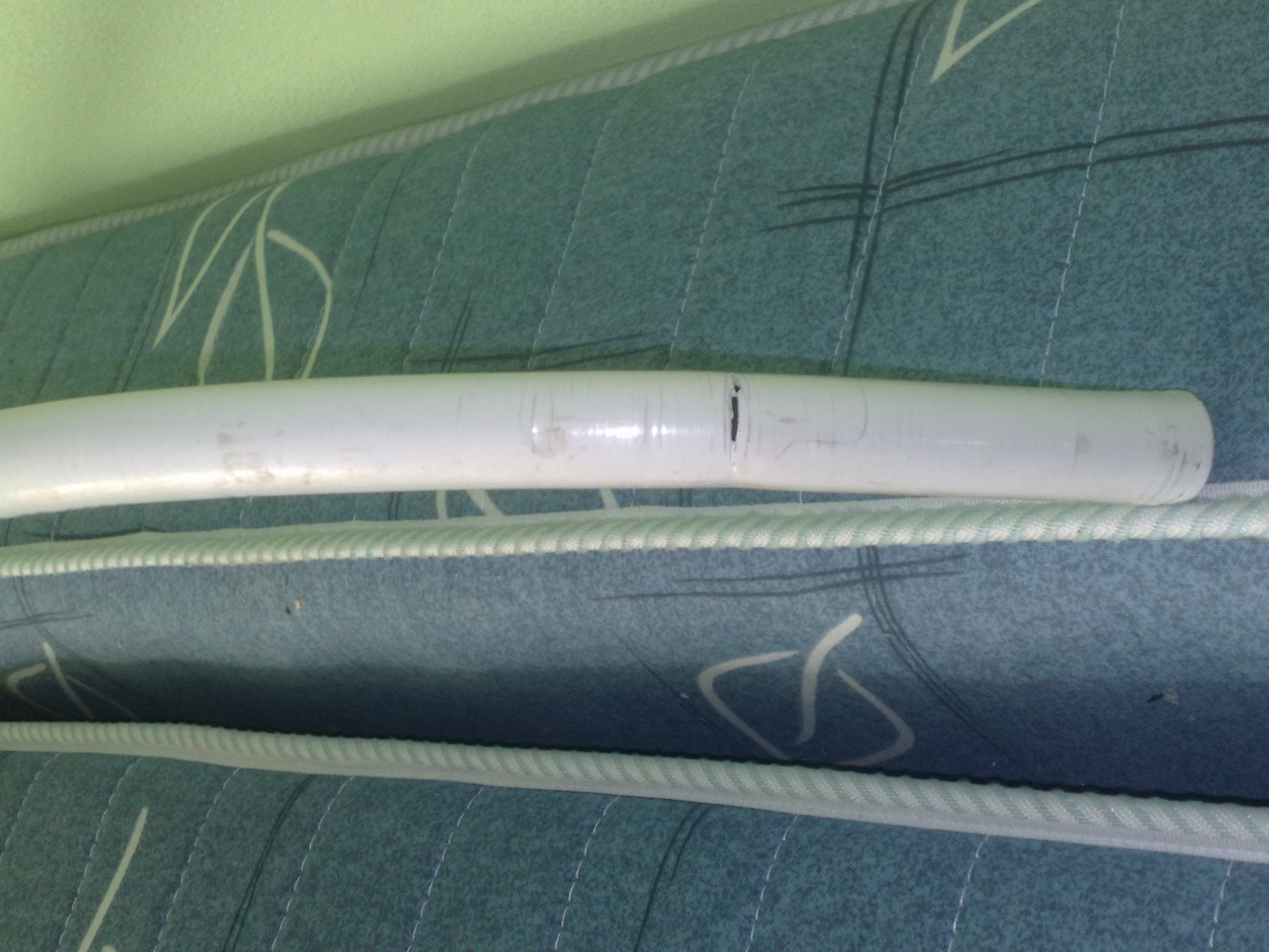

Зачем? Не имею ни малейшего желания, меня спросили стОит брать, я сказал нет. Хотите эксперименты, вперед. Но перед этим возьмите ее и согните до излома. Такого барахла под другими именами на базарах в лужах полно. Я когда делал этой трубой многоэтажку, то перекрестился, что не я ее поставлял на объект.
А будет с ней через года 4-6 такое 15022012176.thumb.jpg.66f813f2be847d2ba76d2b7a58d08ae1.jpg
Тогда какую трубу можетеи порекомендовать ? интересует 32 диаметр . Относительно фотографии - на чём стояла труба ?
Любую трубу, где указан метод сшивки А,В,С, PE-RT и есть значок качества KIWA/
Трубы с маркировкой PEXAL ничего хорошего не предвещают.
На отоплении.
