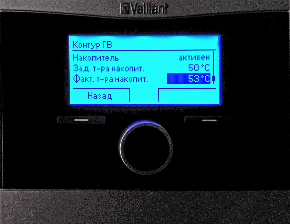

ну я лично ставлю 45 -50 гр, когда как, и что?? а 35 гр греть воду -невижу никакого смыла, вообще никакого, кроме возможностиинарваться на неприятности бактерий...Хочу вам одно сказать, что неимеет значения на сколько греть воду, если бойлер утеплен. НУжно понимать, что циркуляция воды проходит внутри дома, соответственно охлаждаясь ГВС в трубах рециркуляции т.д - нагревает воздух в комнатах. Тоесть тепло не пропадает зря, бо котлу надо меньше греть через радиатор или ТП потому что ГВС подогрела чуть комнату..Тоесть всеравно. Единственный убыток тепла может быть , это если бойлер в каком то дальнем подвале, ну типа подвал греет зря, Ито если потолок подвала это пол в какомто помещении дома -то это как бы наружная температура больше для площади пола (потери через пол меньше, а ото и нет в таком случае) ..Короче ничего не пропадает, только на подвал, обогрев, НО!. подвал греет в общем здание, итд.
НО хочу сказать о другом, .Вот решил сделать эксперимент, по словам здешней темы. И на днях, на своем атмосферном котле, будерус, заглушил одну форсунку из четырех. При этом уменьши в мощность котла на 8 киловат (одна форсунка 8квт). И Понизил давление рабочее, без манометра, так на слух. Ну и что, наблюдаю, ну да, котел нагревает воду дольше, ну да чуть дымоходная труба менее горяча, но помоему это и всё, расход не заметил что бы уменьшился, боюсь не увеличился ли???...Честно, не замечаю разницы.. и ведь логично, бо дом потребляет КВТ тепла, и всеравно вы это тепло дадите быстро или медленно но долго..Это может быть хорошо только на количество вкл -выкл котла, тоесть меньше портится механика какая то. и всё..

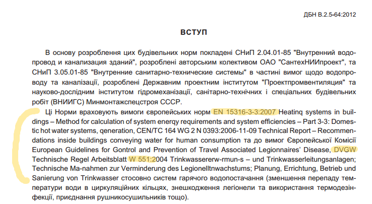

Почему считаю ДБН "закостенелым"?
Потому, что вы его не читали.
И, кстати, словосочетания "DVGW W551" на этом форуме появилось раньше, чем вышел этот ДБН. Можете легко убедиться в этом с помощью поиска.
623104522_2015-11-0412-06-16www.minregion_gov.uaattachmentsfilesbydivnitstvotexnichne-regulyuvannya.png.30bffe9fc52c7212c7970b2eec484051.png

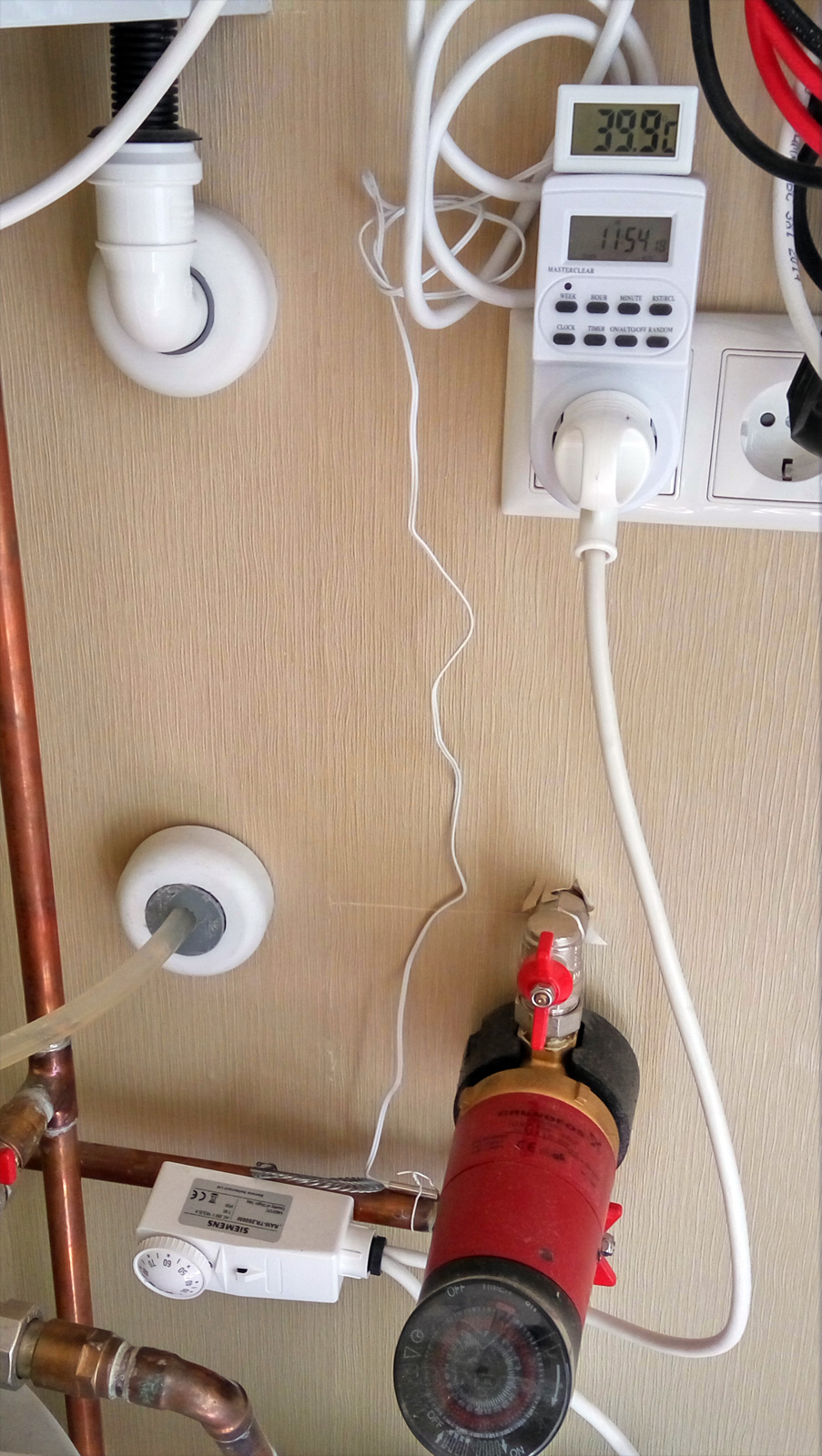

У меня "собрано" все это дело на базе насос Grndfos (который переведен в режим "On" - всегда работает, когда подается напряжение). Насос подключен через накладной термостат Siemens RAM-TR.2000M, сам термостат прикручен на трубу "возврата" рециркуляции.
Электрическая часть термостата подключена к таймеру (простому с Эпицентра), программируемому по времени, дням недели.
На таймере настроено - будние дни работает с 07:00 до 24:00 (пн-пт), в выходные (сб-вс) с 09:00 до 24:00, в остальное время таймер отключает питание и все вместе с термостатом, насосом и т.д. отключено от питания - рециркуляция не работает.
В рабочие "окна" - таймер включает и дальше работает термостат - на термостате "эксперементальным путем" подобрана температура (до сих пор подбирается), при которой насос не так часто включается, но и так что бы вода в трубе не успевала совсем остынуть что бы ее пришлось спускать.
Для большего ориентира и отслеживания "скорости" остывания воды прикручен китайский термометр с выносным датчиком. Постоянно отображает температуру трубы в районе термостата...
Ну и на бойлере температуру 50С.

Приведенная вами фото введения к ДБН ни о чем не говорит, кроме того, что, цитирую "эти нормы учитывают требования европейских норм".
Как учитывают?
Полностью, или так, как у нас все и всегда учитывают?
Если хотите дать конкретную цитату из европейских норм, касающуюся минимальной температуры горячей воды в локальных системах ГВС, имеющих еженедельную антибактериальную обработку - так дайте, пожалуйста.
Не туману напускайте, а конкретно, с цифрами.
И цифрами именно применительно к локальной системе ГВС, с бойлером косвенного нагрева, и еженедельной антибактериальной обработкой.
И прокомментируйте, пожалуйста, инструкции по эксплуатации , в частности, моего комплекта оборудования от Вайланта:
1. В этих инструкциях нет ни одного запрета, или рекомендации, греть воду в бойлере до температуры 55 градусов, и выше.
2. Температура воды в бойлере, согласно инструкции, программе автоматики котла, и бойлера, допускается от +35 градусов. И нет никаких указаний о том, что такая температура, может привести к росту бактерий, и заражению людей.
3. Программой КалорМатик 470 предусмотрена только еженедельная антибактериальная обработка бойлера. Не ежедневная обработка. Не ежечасная. Не постоянная. А только 1 раз в неделю.
По вашему мнению, специалисты Вайланта не знают о существовании европейских норм?
И пожалуйста, не отправляйте меня искать что-либо в Интернете - такие советы расцениваются, как "слив".)))
И не нужно, пожалуйста, отправлять к Вайланту, мол, не знаю, почему он так делает.
Вы позиционируетесь, как специалист.
Вот, как специалист, как эксперт, и ответьте, пожалуйста, нарушает Вайлант нормы ЕС в части защиты от ГВС бактерий, или нет?
И если вы, как эксперт, так считаете, я буду обращаться с иском к Вайланту.
Прошу ответить конкретно, четко, и ясно.
Когда пишете экспертное мнение на общедоступном, а не специальном форуме, краткость - не сестра таланта, а даже совсем наоборот.)))
У меня рециркуляционный насос со встроенными и термостатом, и таймером, поэтому все легко выставляется. Чтобы, когда рециркуляция нужна, насос не все время гонял воду, а только до нагрева обратки рециркуляции, до выставленной на термостате температуры. Правда, на регуляторе термостата нет цифр, просто плавная регулировка, но подобрать нужный режим не трудно.
Время, когда циркуляционный насос работает, тоже выставляется по таймеру, на 24 часа. Поэтому тамер бессрочный, его не нужно трогать хоть 10 лет.)))
