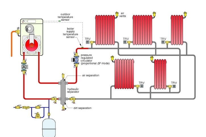

В формуле мощности теплового потока есть переменная скорости теплоносителя. Варьируя скоростью теплоносителя можно получить разную мощность. У-во которое позволяет это сделать - ТА.
Правда, это количественное регулирование.
Регулирование по качеству более приемлемо.
Но и там ТА вырождается в своего рода байпас.
В формуле мощности теплового потока есть переменная скорости теплоносителя. Варьируя скоростью теплоносителя можно получить разную мощность. У-во которое позволяет это сделать - ТА......
Ну, скорость теплоносителя в контуре отопительных приборов (или котловом контуре) ТА (или любая другая гидрострелка) не регулирует.
А насосы.
Не?
А насосы.
Не?
Конечно, но одни насосы сделать ничего не могут.
ПС. Кольцо (один путь) - очень красивая система, могу фоток стащить как у людей сделано.
У меня хватает своих, спасибо.
Мы уходим в сторону от вопроса.
Повторю: приведите пожалуйста пример (схему, фото, историю, описание задачи), когда, по Вашему утверждению, происходит следующее:
Любой тепло аккумулятор, включая гидрострелку, являясь вариатором тепловой мощности, нивелирует не соответствие (дисбаланс) мощностей приемника и передатчика (генератора и нагрузки).
Прошлый сезон сам так мощность регулировал, правда в ручную, жаба давила на эксперимент новые Алфа насосы ставить.
Схема с модуляцией:
Прошлый сезон сам так мощность регулировал, правда в ручную....
А к чему рука прикасалась и что именно крутила?
