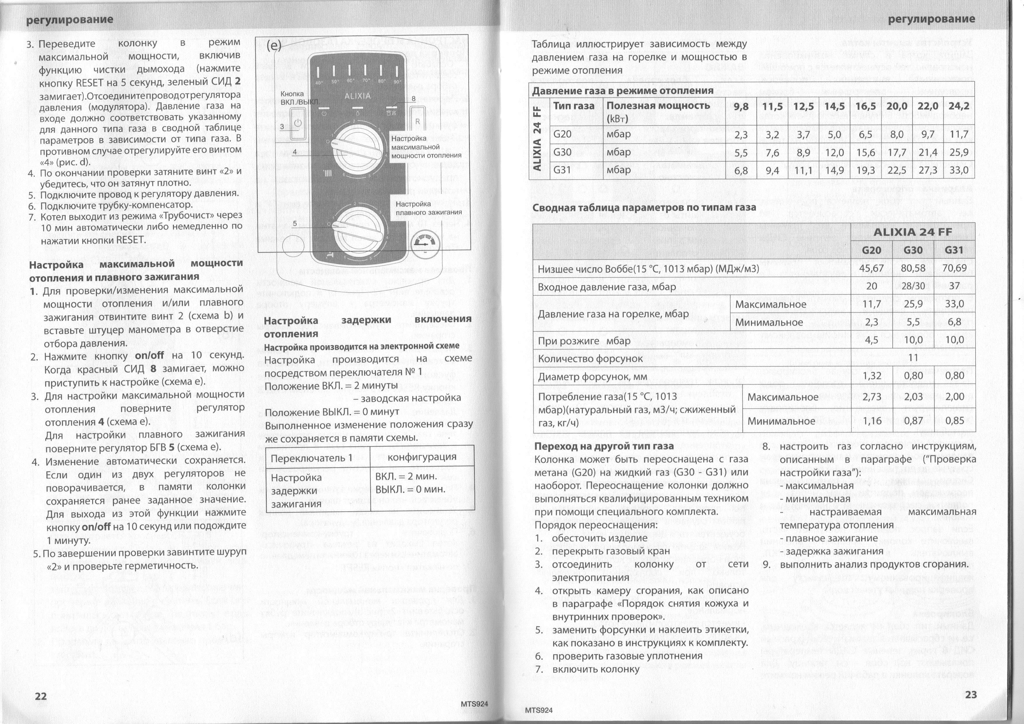

Да, вот как раз на днях видел в Эпике электрокотел на 3 кВт - маленький такой! Подумываю написать заяву в облэнерго на замену счетчика и включать по ночам...
Хотя это уже совсем другая тема.
ЗЫ: что-то не вдохновляет меня регулировка мощности своего котла с помощью манометра. А в его автоматике никаких опций не предусмотрено.
У электрокотлов, того же ПроТерма, мощность регулируется очень хорошо.
Даже у котла 12КВт, можно легко установить (по памяти) мощность 2 КВт.

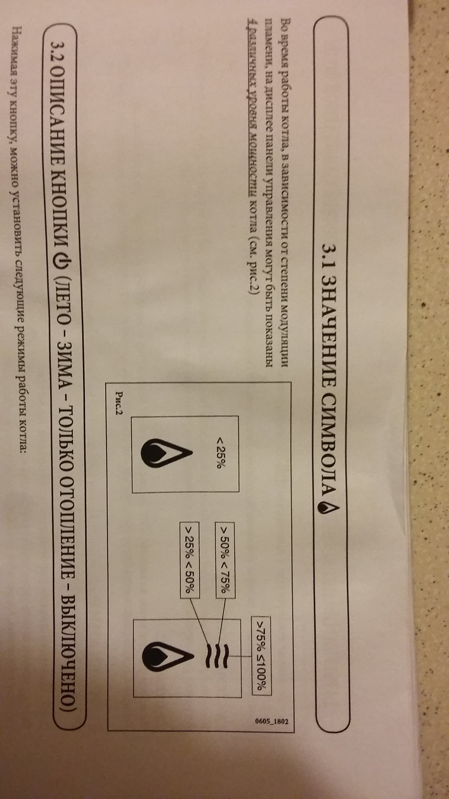

Сейчас у меня греет дом газовый турбокотел Chaffoteaux Alixia 24 FF, в мануале написано, что мощность контура отопления регулируется с помощью манометра. Сам я внутрь с манометром не полезу - это только сервисника вызывать.
Сервисник при первом пуске должен был всё вам настроить под вашу сеть и внести данные в протокол. Если нет - вызывайте.
Зажимать мощность турбокотла глупо - экономии не будет, я проверял.
