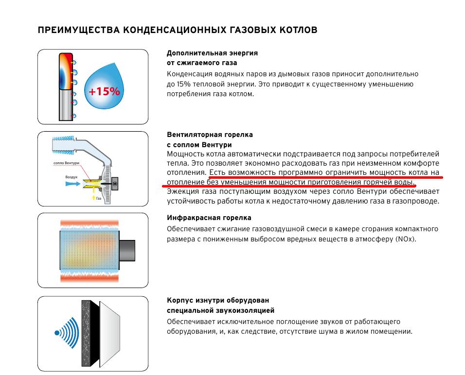

Что-то я совсем запутался.... Несколько страниц назад вы писали о своей нелюбви к конденсационным котлам.... А сейчас прям расписали их преимущества и как строить систему под них ....
Лично я считаю, и мой опыт это подтверждает, что программное снижение мощности котла, в сочетании с максимальным временем блокировки горелки, а также правильно подобранной для моего дома температурой подачи теплоносителя, дают максимальное сокращение расхода газа, при полном сохранении комфорта в помещениях.
ИМХО
А что имеется ввиду под "снижение мощности котла" ? Имеется ввиду "отсечь" работу котла на максимальной мощности (вынудить работать на пониженной мощности) ?
И как снижение мощности котла совместимо с модулируемой горелкой ?
Скажем у меня конденсационный котел - (ссылка устарела) - 5,7… 26,5 кВт в режиме 50/30°С и 5,2… 25,0 в режиме 80/60°С (минимальный уровень ~ 20-21%)
Автоматика сама модулирует горелку исходя из необходимой температуры подачи - скажем при "желаемой" температуре подачи в 40С горелка работает на 20%
Температура подачи вручную ограничена в настройках Calormatic на уровне 50С (что бы не выйти за "линию конденсации" конденсационного котла и что бы сделать упор больше не теплый пол - не нагревать помещение быстро радиаторами).
В таком раскладе (модулируемая автоматикой горелка с диапазоном от 20%) есть ли смысл снижать мощность?

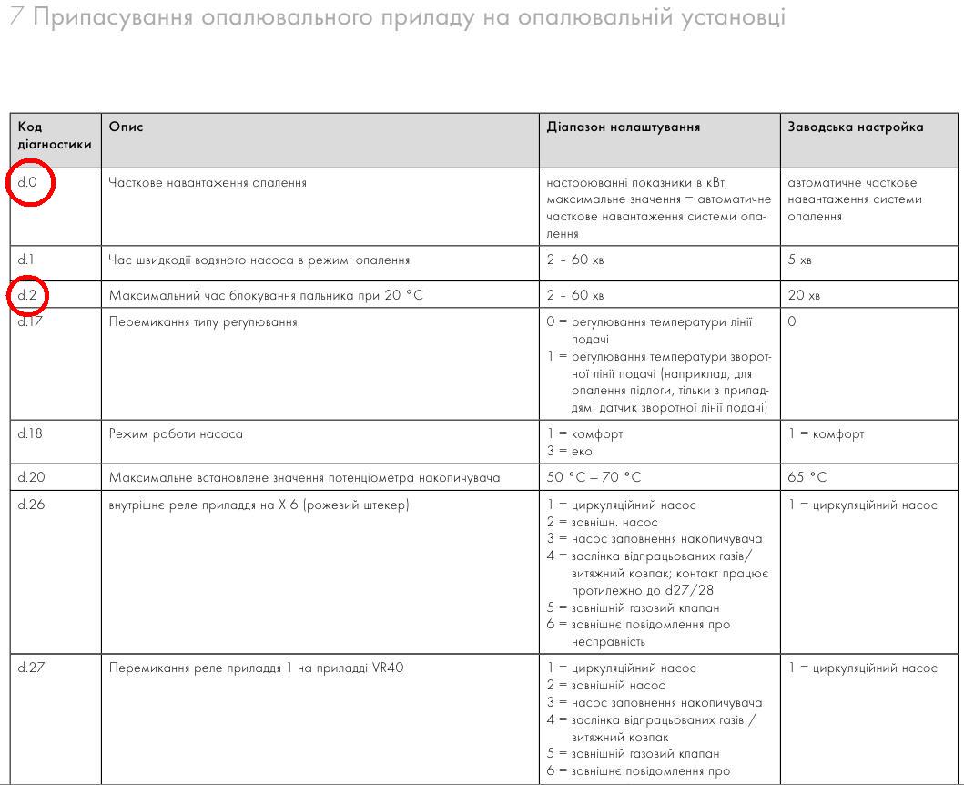

Я рассуждаю так:
1. Если котел выставлен программно на максимальную мощность на отопление, к примеру 24КВт, то при включении горелки, котел сразу греет теплоноситель с мощностью 24 КВт.
Быстро достигает температуры, выставленной вручную, или заданной температурной кривой, и, снижая мощность при помощи модулирования горелки, пытается удержать температуру теплоносителя на установленной температуре.
Если мощность котла очень завышена, по сравнению с реальными теплопотерями дома, в частности, в относительно теплое межсезонье, то котел, даже при помощи модуляции, не может удержать температуру теплоносителя в заданных параметрах, температура повышается на 5 градусов выше заданной, и котел выключается.
2. Если мощность котла программно снижена, в моем случае до минимально возможной, то котел сразу, после включения горелки, начинает работать на пониженной мощности.
Повторяю, котел сразу греет теплоноситель не на номинальной мощности, а на пониженной.
Поэтому нагрев теплоносителя происходит медленней.
В итоге котел, с одного розжига горелки, работает дольше, но с меньшей мощностью.
Что, собственно мне и нужно.
Я получаю более долгую работу котла за одно включение горелки.
За это время, теплоноситель успевает проциркулировать по всем контурам, и радиаторным, и теплого пола (ТП).
Помещения получают мягкое низкотемпературное прогревание, причем по времени, достаточное для нормальной циркуляции теплоносителя по всем контурам.
Потом температура, рано, или поздно, все равно превышает заданную на 5 градусов, и горелка тухнет.
Что я получаю, программно снизив мощность котла до минимума, и установив время блокировки розжига горелки на максимум?
Получаю стабильную работу котла, без постоянных, краткосрочных включений\выключений горелки.
Получаю "мягкое" низкотемпературное отопление, теплые, а не горячие радиаторы, постоянно прогретый теплый пол (ТП).
Получаю теплый, а не горячий дымоход, свидетельствующий о том, что тепло от сгорания газа, максимально усваивается теплоносителем, и идет на обогрев помещений, а не "вылетает в трубу".
Все это в комплексе, дает комфортную температуру в помещениях, и низкий расход газа.

Не могли ли бы Вы указать модель Вашего котла, знаю что Vaillant, но хочу сопоставить со своим Viessmann Vitopend 100WH1D(турбо), 24 квт,одноконтурный, который прост в эксплуатации. К сожалению у него нет возможности таких регулировок, о которых Вы писали. Возможно эти регулировки можно делать при сервисном обслуживании специализированным центром. Для горячей воды отдельно стоит газовая колонка Demrad c275 уже на кухне прямо возле мойки.По крайней мере,на мой взгляд, это удобно. Возможно я ошибаюсь, но все же.
Мне очень импонирует Ваше применение котла и то, что Вы добились минимальных расходов газа в сутки (до 10 м.куб). Да и еще, напишите пожалуйста, если можете,как меняется у Вас раход газа в сутки (месяц) в самое холодное время года (январь, февраль), чтобы понять к чему надо стремиться на Ващем наглядном примере Спасибо
У меня Вайлант атмоТек плюс
www.vaillant.ua/dlia-klientiv/produktsia/atmotec-plus-vu-int-240-3-5-280-3-5-2178.uk_ua.html
Я покупал комплексное предложение, в составе котла, бойлера косвенного нагрева, и программатора КалорМатик 470.
Как уже писал ранее, сейчас уже бы делал другую систему.)))
По настройкам Вашего котла напишите в техподдержку Виссмана, может поймут, чего Вы хотите.
Только постарайтесь писать ясно, а то видите, что у меня ушел почти год, чтобы объяснить свои мысли на форуме.)))

В "(ссылка устарела)" от vaillant, в разделе "Преимущества газовых конденсационных котлов" черным по белому написано:
"Есть возможность программно ограничить мощность котла на отопление без уменьшения мощности приготовления горячей воды."

1. Программно уменьшить мощность котла (код диагностики d.0)
2. Увеличить максимальное время блокировки горелки (код d.2)
Вы еще писали, что установили температуру подачи воды в диапазоне от 42 до 50 градусов. При более низкой температуре у вас не прогревался дом? Котел сам не регулирует температуру?

Если я все правильно понял, то сначала нужно:
Да, программно уменьшить мощность котла на отопление, и выставить максимальное время блокировки включения горелки.
При температуре ниже 42 градуса дом не прогревался, поскольку котел, даже на мощности, программно пониженной до минимума, все равно работал мало - температура быстро повышалась, и котел выключался.
Вот видите, Вайлант рекламирует возможность программно уменьшать мощность котла.
Это достоинство автоматики.
Те же, кто не читает документы, а пишет ерунду, загадили всю тему постами, мол, не трогайте мощность котла, пусть работает на завышенной мощности, жжет газа больше, чем нужно, и выпускает тепло в дымоход.
Теперь Вы видите, что я действую не вопреки наставлениям Вайлвнта, а четко исполняю их рекомендации?
Самое смешное, что Вайлант рекламирует возможность программно уменьшить мощность котла на отопление.
Вайлант гордится такой возможностью.
Вайлант понимает, что часто мощность котла на отопление завышена, и ее нужно программно понизить.
Инженеры Вайланта специально разработали, и заложили в автоматику котла эту возможность.
