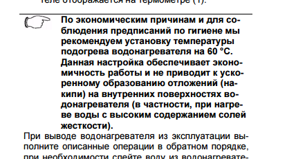

Что пишут в ссылке от Романа, которую ему подсунула Раша?
По экономическим причинам и для соблюдения предписаний по гигиене мы рекомендуем установку температуры подогрева водонагревателя на 60 °C. Данная настройка обеспечивает экономичность работы и не приводит к ускоренному образованию отложений (накипи) на внутренних поверхностях водонагревателя (в частности, при нагреве воды с высоким содержанием солей жесткости).
Во как?
В Украине жесткость - плохо.

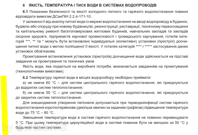

1638999365_2015-10-2621-38-26vih-7-me-ba-ia-vih-300-500-7-404400.pdf-GoogleChrome.png.54935cc3ef913732cca4bbe5b9715d59.png
Выложил то, что имеет отношение к сказанному, чтобы не выделять на странице нужное.
Там черным по белому написано о том, на что Вам указал romi9999: для косвенника температура должна быть больше 60 град.
Что не так?
Это обязывают так писать санитарные директивы нек. европейских стран, нек. страны обязывают ставить медный теплообменник, медь кстати убивает легионелу.

Температура горячей воды нормируется не инструкциями производителей котлов, а санитарными и строительными нормами. Производители качественной отопительной техники ориентируются на эти нормы при проектировании систем отопления.
Естественно, пользователь может самостоятельно устанавливать режим эксплуатации, на свой страх и риск. Специалист, проектируя и устанавливая системы, не может этого делать.
Основной норматив:
[spoiler=ДБН В.2.5-64-2012 Внутрішній водопровід та каналізація.
Частина І. Проектування. Частина ІІ. Будівництво]

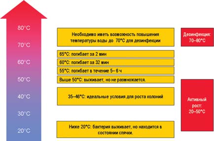

Да, и кстати.
Влияние температурного режима на жизнедеятельность легионелл:

Еще нужно добавить график скорости размножения бактерий, до достижения количества, превышающего ПДК.
Судя по настройкам Вайланта, даже строгие европейские директивы, для целей локальной системы с бойлером косвенного нагрева, допускают дезинфекцию раз в неделю.
Видимо, этого ежнедельного нагревания до 70 градусов, достаточно, чтобы спать с чистой совестью.
Иначе в программе был бы заложена ежедневная, или ежечасная антибактериальная обработка.
Кроме того, программа допускает нагрев воды, начиная с температуры +35 градусов.
В общем, к этим графикам нужны разъяснения, иначе слабонервные граждане бросятся уничтожать легионелл везде, где можно.
Особенно учитывая тот факт, что пока в Украине не зарегистрировано ни одного случая заболевания легионеллой.)))
