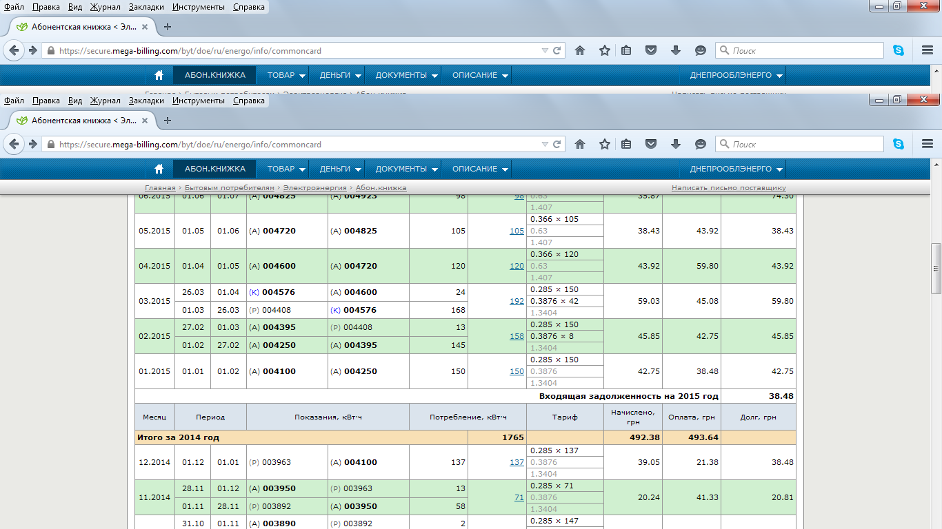

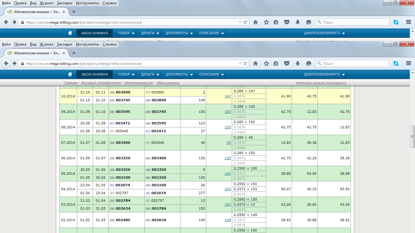

Vadim V. Опубліковано: 5 листопада 2015 Поділитись Опубліковано: 5 листопада 2015 В общем, тенденция поведения сантехников-теплотехников понятна. В начале этой темы они утверждали, что теплопотери моего дома, в прошлом отопительном сезоне, не укладываются в их представления. Пришлось взять формулу, предложенную Сергеем 31, вставить туда показания моей СО, и таки получилось, что теплопотери очень маленькие. Теперь под сомнение берутся показатели по горячей воде. Если бы это был раздел "Электрика", то мои оппоненты вообще бы "укакались" от праведного гнева.))) У меня расход электрики за лето, в среднем, около 70 КВт в месяц. Как написал бы romi9999 "на весь ДОМ".))) При том, что кухня у меня на электрике. И жена готовит трижды в день. И чайник электрический. И варочная поверхность. И духовка. И жена часто печет. НЕ ВЕ РЮ п.с.А стиральная машина ,электрическая? п.п.с.И электрического холодильника у вас нету? Мне в начале стройки, когда я написал, что в квартире расходую мало электрики, хоть тоже кухня вся на электрике, тоже писали, мол, в доме расход будет большой. Но практика, и электросчетчик, подтвердили, что если пользоваться энергосберегайками, и не жечь свет в помещениях, где никого нет, то расход электроэнергии будет не большим. И это совсем не потому, что у меня нечем заплатить за электричество.))) Вот. расход моей семьи из трёх человек, плита газовая, подогрев воды газовым котлом, из электро приборов на кухне -скороварка и вытяжка, в половине помещений лампочкисберегайки и за лишним освещением строго следим и экономим, холодильникА++,стиралкаА++,телевизор LED Посилання на коментар Поділитися на інших сайтах More sharing options...

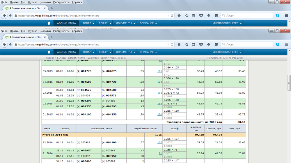

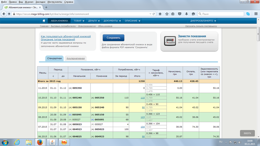

POLAA Опубліковано: 5 листопада 2015 Автор Поділитись Опубліковано: 5 листопада 2015 НЕ ВЕ РЮ п.с.А стиральная машина ,электрическая? п.п.с.И электрического холодильника у вас нету? Вот. расход моей семьи из трёх человек, плита газовая, подогрев воды газовым котлом, из электро приборов на кухне -скороварка и вытяжка, в половине помещений лампочкисберегайки и за лишним освещением строго следим и экономим, холодильникА++,стиралкаА++,телевизор LED Вы бы еще научились читать внимательно.))) Вы же сами выделили написанное мной У меня расход электрики за лето, в среднем, около 70 КВт в месяц. Еще раз повторю - за лето. Не осенью, не зимой, и не весной. Конкретно летом. Летом мы светом практически не пользовались, потому как и так светло. Стирка? Крайне, ну очень редко, поскольку, извиняюсь за такие подробности, я все это жарчайшее лето провел на даче, и ходил исключительно в одних трусах, и в шлепках на босу ногу. Ну, люблю я ходить в одних трусах, причем и в квартире, и в доме, и на участке. Запас трусов у меня достаточный.))) Запас постельного белья - тоже, тем более, что спали ничем не укрываясь, опять же потому, что лето очень жаркое. Маленьких детей, пачкающих одежду, нет. Лежачих больных, пачкающих постельное белье, тоже. Вытяжками, и прочей техникой, не пользуемся, окна открыты. Кондиционером не пользуюсь принципиально, ни в квартире, ни в доме. Да и дом у меня теплоинерционный, с подвалом, из которого летом веет в дом прохладой, как от кондиционера. В теме о моей стройке я написал, что выращиваем на участке все возможные овощи, фрукты, ягоды, зелень, салаты и т.п. Летом потребляем массу ягод, овощей и фруктов, вместо супов, вторых блюд, и т.п. Очень часто готовим мясо, и овощи, на гриле, в барбекюшнице, или на мангале. Не пытайтесь поймать меня на словах.))) Давайте больше не возвращаться к флуду на тему "верю, не верю". Я и так подробно все описал. Посилання на коментар Поділитися на інших сайтах More sharing options...
FOX.kissfm Опубліковано: 5 листопада 2015 Поділитись Опубліковано: 5 листопада 2015 У меня расход электрики за лето, в среднем, около 70 КВт в месяц. Круто, у меня в однокомнатной квартире 160-200кВт. при том что из мощных потребителей только стиралка, комп и холодильник. Посилання на коментар Поділитися на інших сайтах More sharing options...
POLAA Опубліковано: 5 листопада 2015 Автор Поділитись Опубліковано: 5 листопада 2015 Круто, у меня в однокомнатной квартире 160-200кВт. при том что из мощных потребителей только стиралка, комп и холодильник. Комп. Это ключевое слово. У моего сына в квартире, основной потребитель электроэнергии - постоянно работающий компьютер, причем работающий над обработкой видео. У меня на даче только планшет, и то, летом я пользуюсь им крайне редко, потому как почти все время на участке. Мы вообще летом заходим в дом в основном поспать. Основная жизнь на участке. Работаем, делаем барбекю, купаемся в надувном бассейне. Благо, лето последние годы очень жаркое. Так что, нет у меня постоянно работающих потребителей электроэнергии, кроме холодильника. Да и тот очень экономный по потреблению. Давайте закончим тему электроэнергии. Я вынужден отвечать, потому как вроде не прячусь от ответов. Но электрика в данной теме - флуд. Заранее спасибо за понимание.))) Посилання на коментар Поділитися на інших сайтах More sharing options...
Vadim V. Опубліковано: 5 листопада 2015 Поділитись Опубліковано: 5 листопада 2015 Вы бы еще научились читать внимательно.))) Вы же сами выделили написанное мной Еще раз повторю - за лето. Не осенью, не зимой, и не весной. Конкретно летом. Писали вы про элпечку, элдуховку и плотное их использование.....((( Так и я про лето, яж работу газкотла на отопление не упоминал(а это 3-4 кВт. в сутки) Летом мы светом практически не пользовались, потому как и так светло. Так это у всех примерно так. Стирка? Крайне, ну очень редко, поскольку, извиняюсь за такие подробности, я все это жарчайшее лето провел на даче, Теперь ,ВЕРЮ!!! лето жили на даче а пример привели по дому. Вытяжками, и прочей техникой, не пользуемся, окна открыты. , На кухне этого не всегда достаточно. Кондиционером не пользуюсь принципиально, ни в квартире, ни в доме. Да и дом у меня теплоинерционный, с подвалом, из которого летом веет в дом прохладой, как от кондиционера. У меня тоже нету кондиционера, в доме летом не жарко. Очень часто готовим мясо, и овощи, на гриле, в барбекюшнице, или на мангале., Ага, в доме не живём, готовим редко и то на дровах на улице, бельё в речке стираем , там и купаемся А кто это писал?. При том, что кухня у меня на электрике. И жена готовит трижды в день. И чайник электрический. И варочная поверхность. И духовка. И жена часто печет. Не пытайтесь поймать меня на словах.))) Да просто , кто то слабонервный ,прочтя ваши пёрлы о потребляемых килловатах , устроит скандал жене (мужу), разборки с РЭСом, будет пытаться бить морду соседу, подозревая шо это он ворует у него электричество и т.д. и т.п. 1 Посилання на коментар Поділитися на інших сайтах More sharing options...
POLAA Опубліковано: 5 листопада 2015 Автор Поділитись Опубліковано: 5 листопада 2015 Теперь ,ВЕРЮ!!! лето жили на даче а пример привели по дому. Я свой дом называю дачей, потому как есть и квартира. Зачем бы мне, при наличии частного дома, с земельным участком, еще была бы нужна дача?))) Поэтому еще раз прошу, оставьте эту тему. Вы спросили, я ответил. А Вы все время пытаетесь поставить под сомнение каждое мое слово. Я живу так, как считаю нужным. Я описал, как живу, а Вы просто можете взять эту информацию к сведению, а не пытаться ревизировать мой образ жизни, со своей точки зрения. По теме экономии газа есть что написать?))) 3 Посилання на коментар Поділитися на інших сайтах More sharing options...
Vadim V. Опубліковано: 5 листопада 2015 Поділитись Опубліковано: 5 листопада 2015 Я свой дом называю дачей, потому как есть и квартира. Зачем бы мне, при наличии частного дома, с земельным участком, еще была бы нужна дача?))) Разные люди, у некоторых есть : квартира, дом в городе без огорода и ещё дом за городом с участком(типа дача), но в вашем ребусе не понять шо у вас есть и где 70 килловат. Поэтому еще раз прошу, оставьте эту тему. Вы спросили, я ответил. А Вы все время пытаетесь поставить под сомнение каждое мое слово. А вы, пожалуйста, не пишите небылиц с загадками. Я живу так, как считаю нужным. Я описал, как живу, а Вы просто можете взять эту информацию к сведению, а не пытаться ревизировать мой образ жизни, со своей точки зрения. Живите как хотите а на публичном форуме, пишите пожалуйста последовательно и разборчиво. А то напоминает рассказы барона Мюнхаузена По теме экономии газа есть что написать?))) Меньше пользоваться! Посилання на коментар Поділитися на інших сайтах More sharing options...
Livesms Опубліковано: 5 листопада 2015 Поділитись Опубліковано: 5 листопада 2015 а на публичном форуме, пишите пожалуйста последовательно и разборчиво. А то напоминает рассказы барона МюнхаузенаДа ну - может он провод кинул мимо счетчика ))) А Вы тут пытаетесь правду найти. И тему водите в сторону. Как в теме по электрике когдато спросили можно ли проводом огнеупорным и т.д. проложить проводку в квартире. Его долго задалбывали что можно но зачем, есть дешевле и т.д. - а он работает в ДСНС и "добыл" такого пару бухт... И вопрошает - продавать по дешевке или себе дамой на пользу пустить... В итоге тема из "можно ли проводом проложить" перешла в теме "зачем украл"... Посилання на коментар Поділитися на інших сайтах More sharing options...
POLAA Опубліковано: 5 листопада 2015 Автор Поділитись Опубліковано: 5 листопада 2015 Меньше пользоваться! Вот эта фраза и есть квинтэссенция вашего пребывания в этой теме, много флуда, а полезного, как при помощи настроек автоматики СО и ГВС, уменьшить расход газа - ничего. С вами прощаюсь.))) Посилання на коментар Поділитися на інших сайтах More sharing options...
Vadim V. Опубліковано: 5 листопада 2015 Поділитись Опубліковано: 5 листопада 2015 Вот эта фраза и есть квинтэссенция вашего пребывания в этой теме, много флуда, а полезного, как при помощи настроек автоматики СО и ГВС, уменьшить расход газа - ничего. С вами прощаюсь.))) Ужас и извращение..Ты же пишеш про лето.Какой нах СО И ГВС ,У тебя же условия в агароде. Согласно руководства к котлу. Как уменьшить потребление воздуха человеком?Реже дышать? Посилання на коментар Поділитися на інших сайтах More sharing options...
