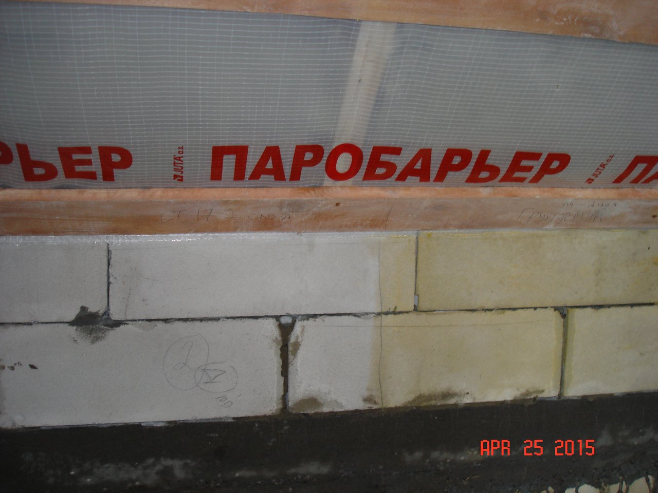

VoevoDA Опубліковано: 30 червня 2015 Поділитись Опубліковано: 30 червня 2015 Ребята, это конечно все прекрасно. Можно лимонкой в 4 слоя, можно СТ-17 в 3 слоя, можно водой в 10 слоев. Пропеллер обещает Праймер в один слой. Но ток это все действительно может сработать только если Вы делаете это лично себе. Любой подкованный Заказчик выебетнаругает:D если нидайбох лопнет, а грундика на газоблоке под МП-шкой не оказалось. Потому на каждую стену, под каждую штукатурку, есть своя грунтовка рекомендуемая производителем именно штукатурки!. Придерживаемся технологий, а не изобретаем велосипед. 4 Посилання на коментар Поділитися на інших сайтах More sharing options...

Propeller Опубліковано: 1 липня 2015 Поділитись Опубліковано: 1 липня 2015 А шо за Праймер?Грунтовка?Я просто это название встречал не раз,недавно даже покупал какую-то 1л(делал 2 откоса) с таким же названием-с виду,обычная,недорогая.Насколько я правильно понимаю-названий одинаковых много,но есть какой-то один-крутой Праймер? Грунтовка (рус.) = Primer (англ.) = Grundiermittel (нем.) Добавлено через 7 минут Я не говорю что это полная замена я привел пример что если ну нужно чем то заменить ( в экстренных ) случаях тем более я в начале провел небольшой эксперимент . По ГБ или другому очень пористому (мощно впитывающему воду) материалу перед грунтовкой (праймером, грундиермиттелем) стоит задача снизить водопоглощение без снижения адгезии. Можно, к примеру, перебрав кол-во слоев акриловой грунтовки хорошо снизить водопоглощение, но при этом создать на поверхности полимерную пленку, которая снизит и адгезию штукатурки к стене. Поэтому придумали специальные грунтовки, при применении которых, не нужно замарачиваться со слоями. В этих грунтовках уже все сбалансированно. Посилання на коментар Поділитися на інших сайтах More sharing options...

Гочик Опубліковано: 14 липня 2015 Поділитись Опубліковано: 14 липня 2015 Я Грундірміттелем грунтую усе під чорнові матеріали. Особливо помітно його ефект на стяжках. Якщо усе попилососити і погрунтувати, то ноги прямо прилипають коли ходиш. Томзит 777 теж дає такий ефект. Ну а газоблок не зайвим буде двічі погрунтувати, щоб уберегти клей від пересихання (зневоднення). 1 Посилання на коментар Поділитися на інших сайтах More sharing options...
