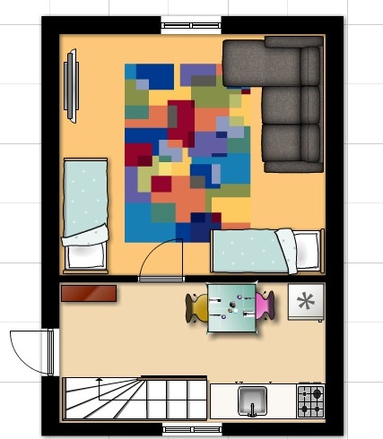

1-я картинка - планировка для простой дачки без излишеств, как я её представляю.
1эт разделён на комнату и остальное.
В комнате: телевизор, диван = двуспалка, плюс 2 кровати.
Сразу за входной дверью - много-многофункциональное помещение:
прихожая, столовая, кухня, лестница в мансарду.

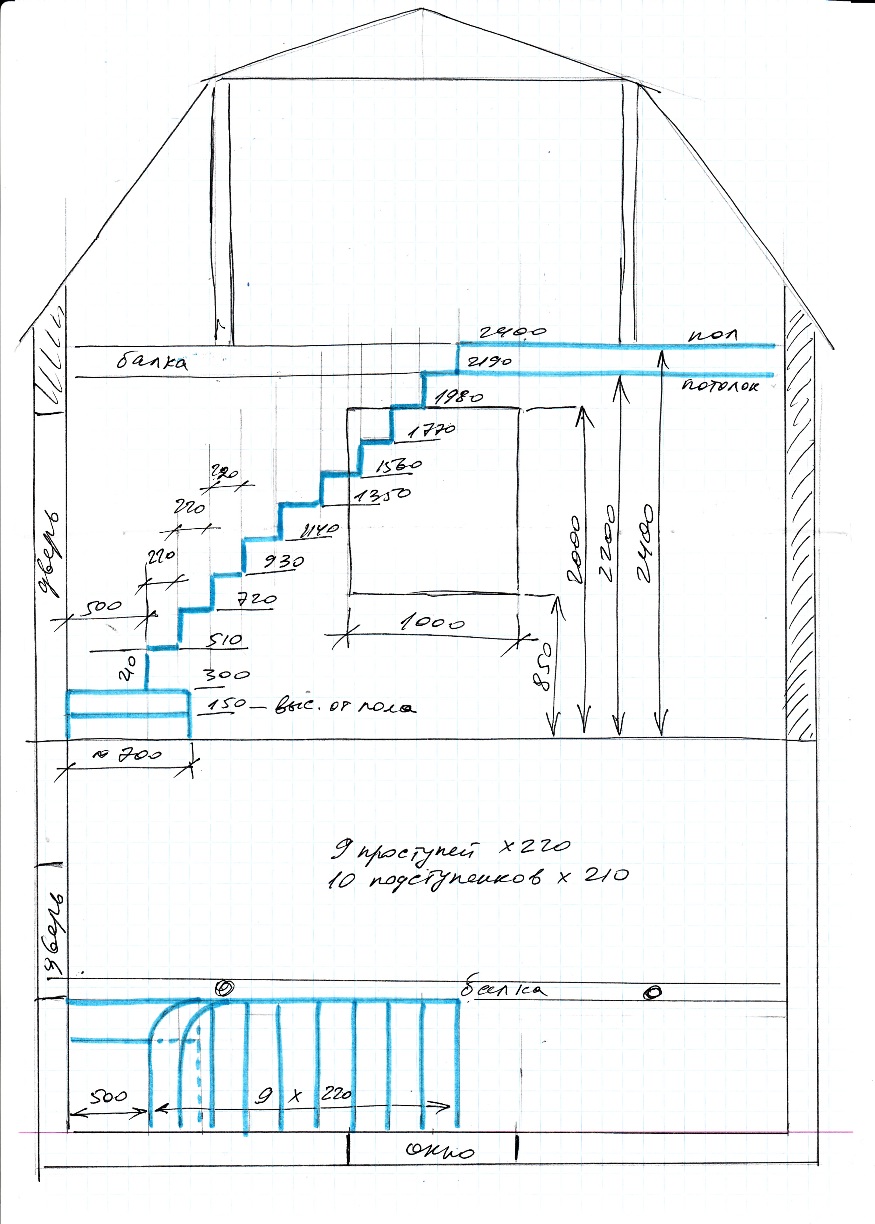

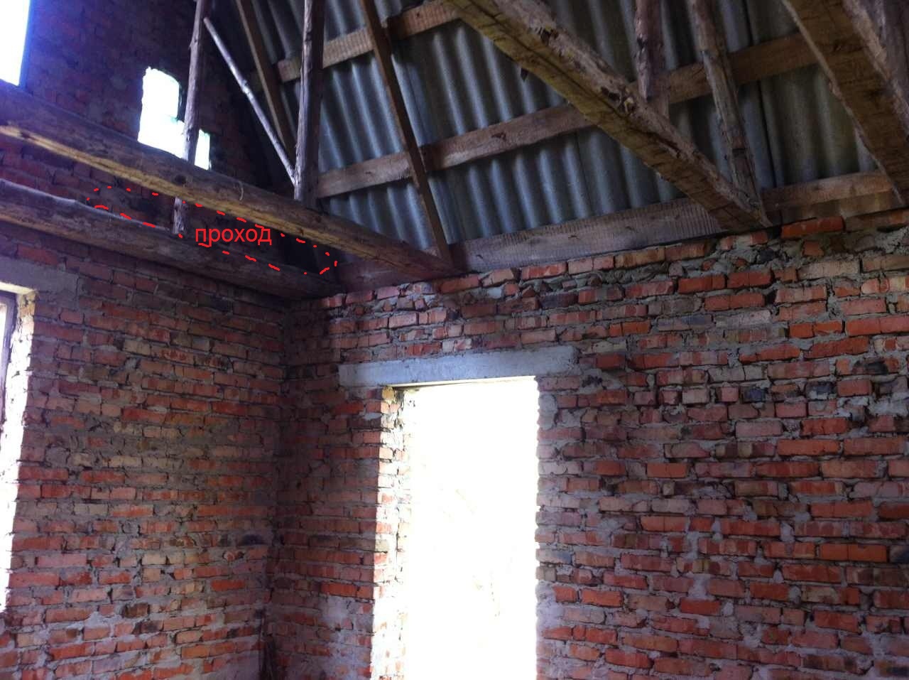

2) расчет лестницы - исходя из тех размеров, которые вижу "на глазок" по вашим фото.
Сразу от двери - два подступенка по 150мм, площадка на высоте 300мм, чтоб можно было под балкой пройти , не цепляясь головой.
Потом поворот, 3-я, 4-я ступени наезжают на площадку, т.к. не хотелось закрыть окно. Но если углы этих ступеней скруглить, то вполне удобно ступать.
Остальные 9 ступеней выс 210мм, ширина проступи - 220мм.
Итого:
- окно почти не перекрывается, и под ним можно кухонных шкафчиков наставить.
- на мансарде между стеной и ступенькой вниз остается достаточная площадка около метра шириной
Чтоб втиснуть такую лестницу, над поворотной площадкой между балками под скосом крыши должно остаться открытое пространство для "прохода" головы.
Честно говоря, не вижу никаких других вариантов разместить лестницу по другому.

Спасибо!!! бомба, именно то что хотелось :flag1:

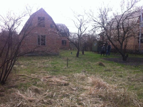

Сейчас потихоньку покупаю материалы. На данный момент есть
Дверь железная входная с новостроя - 1500 грн
3 м.п. окна бу в отличном состояние - 2000 грн
линолеум 70м2 - 1600 грн
шлакоблоки 200 шт, 36м. швеллер 8, 100м. арматура 12 - подарок
Со следующей недели думаю запускать строителей

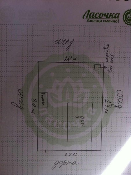

Кстати, что она собой представляет, и где расположена на участке относительно дома и сливной ямы? Планчик внятный выложите, плиз... Ща мы тут поруководим!
Как вы себе представляете совместить душ и лопаты\тяпки с комьями грязи? Даже выкиньте из головы!!!
Есть же каморка. Вот её и используйте для хознужд.

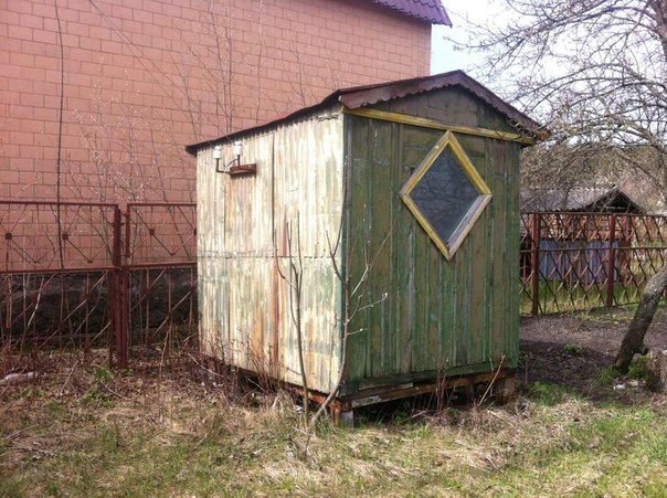

Она то есть, но она хлипенькая, лопаты и тяпки то можно там сложить, но допустим газонокосилку оставить уже страшно будет.

Я думаю, что вам имеет смысл сделать из шлакоблока именно сарайчик для хранения инвентаря.И дверь туда стальную с добротным замком.
Для летнего санузла такие капитальные стены - совершенно излишество. Сделайте их каркасными - пристройте к шлакоблочным стенам. По деревянному каркасу - снаружи сайдинг, внутри - пластиковые панели. Отдельный вход. Дешево и сердито. Не боится воды, легко поддерживать чистоту... Душ и умывальник навешены на капитальную шлакоблочную стену. Если вода= водопровод, то можно и бойлер повесить - в хозблоке, который будет более надежно запираться.
Пластиковые панели в санузле набирайте горизонтально, сверху - вниз. Тогда гребни пластика смотрят вверх - ничего никуда не зальётся даже случайно.

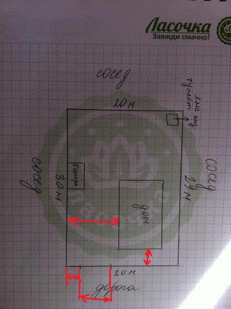

И хозблок, и санузел объединить под одной крышей и расположить в углу участка, возле сливной ямы.
Сайдингом снаружи можно обшить и шлакоблочные стены. Будет смотреться, как единый дом. Крыша - вальмовая.
А ту деревянную халабудку, которая есть - аккуратно разобрать и применить для каркасного санузла. Она там всё равно не по делу торчит возле забора.

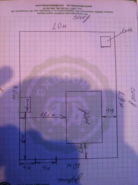

На вашем плане мало размеров. Укажите расстояния, которые я отметила.
над хозлобком и туалетом поразмышляю как лучше сделать. А перегородки в середине из чего делать, если один вход в душ-туалет?
Халабудку жалко разбирать, она добротно сделана, крепкая, не течет, туда много хлама не нужного влазит :D Думаю ее покрасить и пусть пока стоит, а там видно будет.

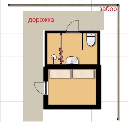

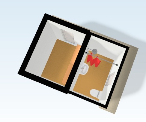

Вот как мог накидал план :)

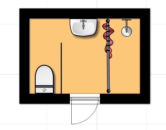

Каркасик - из оцинкованных профилей к гипсокартону. Они бывают крашеные. Одна стойка от потолка до пола, а остальной каркас - невысокий - 1,4-1,6м. Обшить пластиком с обеих сторон. Пол в санузле - плитка, слив под душем - в полу, и плитка к нему с уклоном.

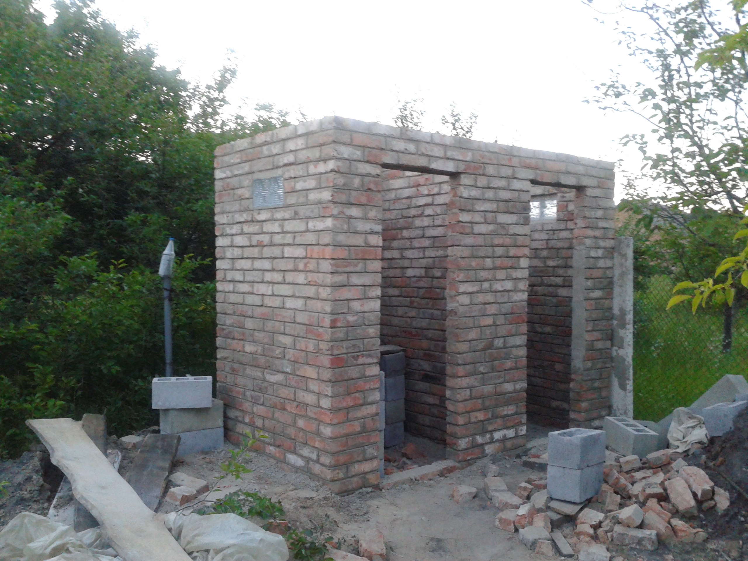

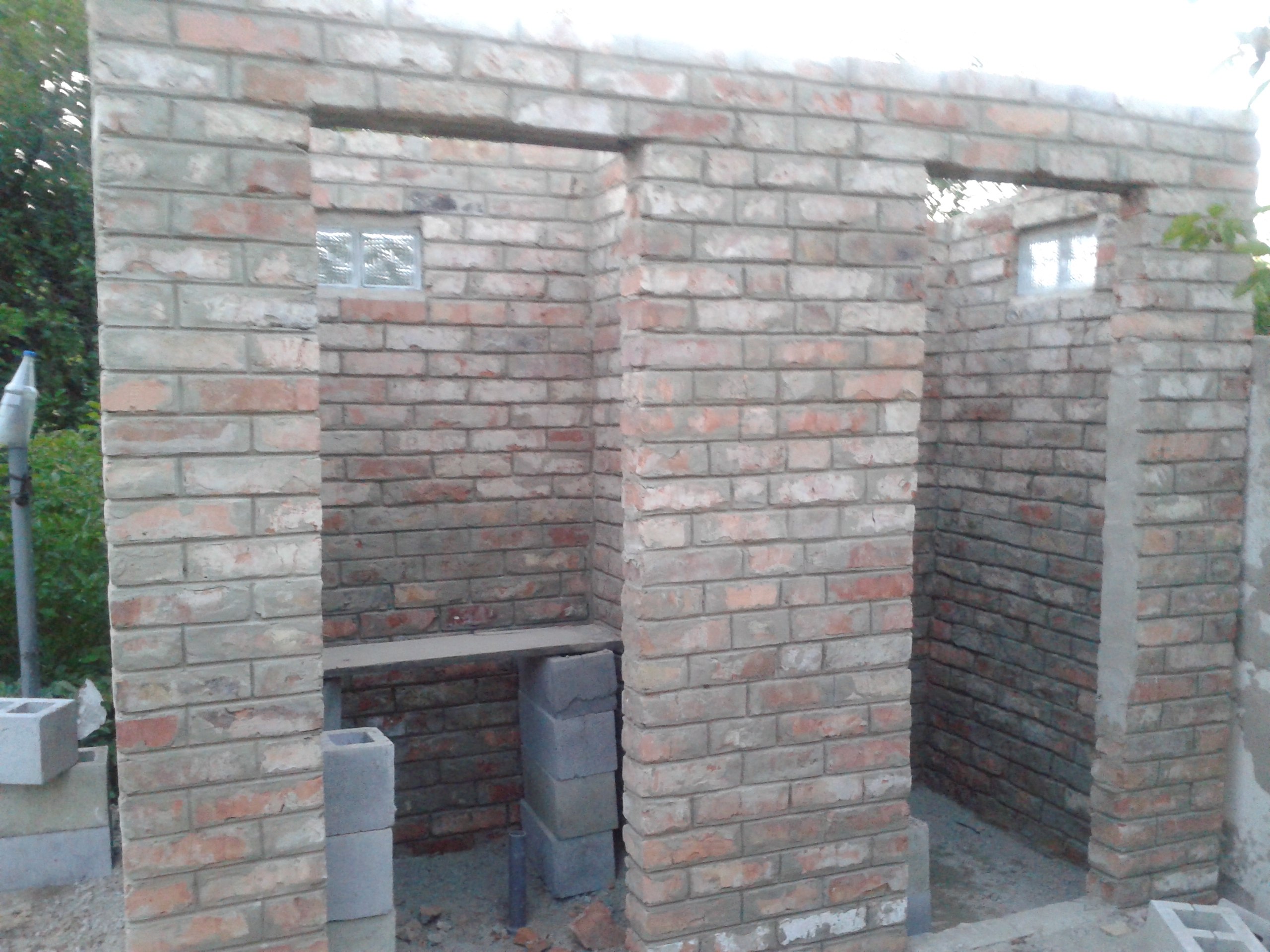

Вот почти весь материал и распланировали: шлакоблок - на хозблок, халабудку - на с\у, швеллер - на навес. Арматуру поменяйте на стойки для навеса:)
а можно сделать закрітую навес-веранду каркасную по двум сторонам дома. там разместить и кухню, и с/у, и кладовую, и, собственно, вернаду

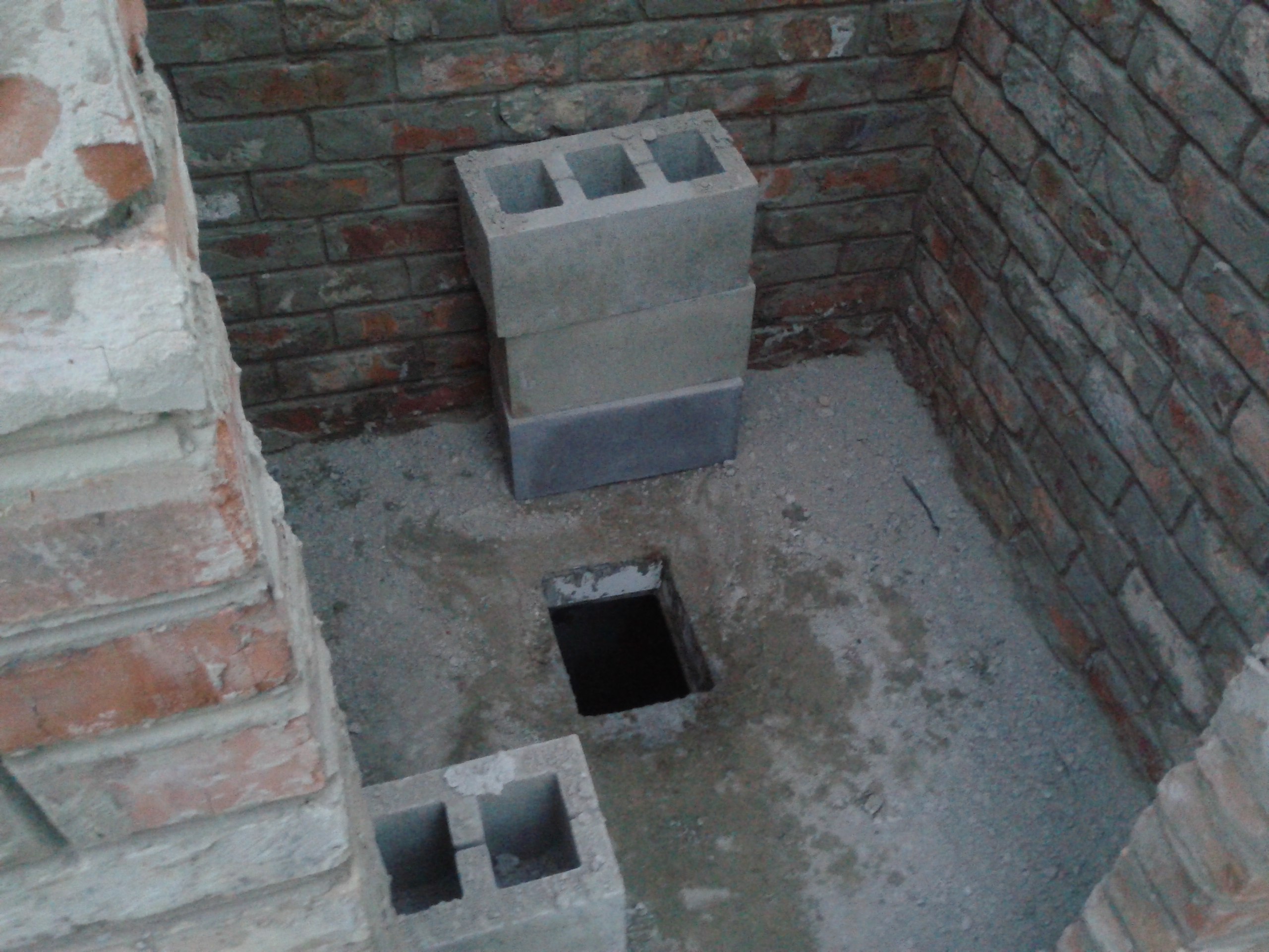

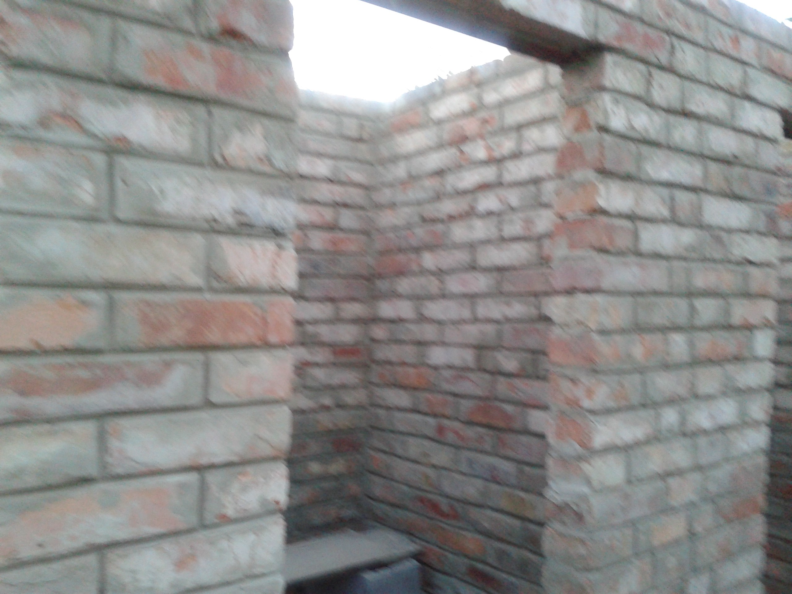

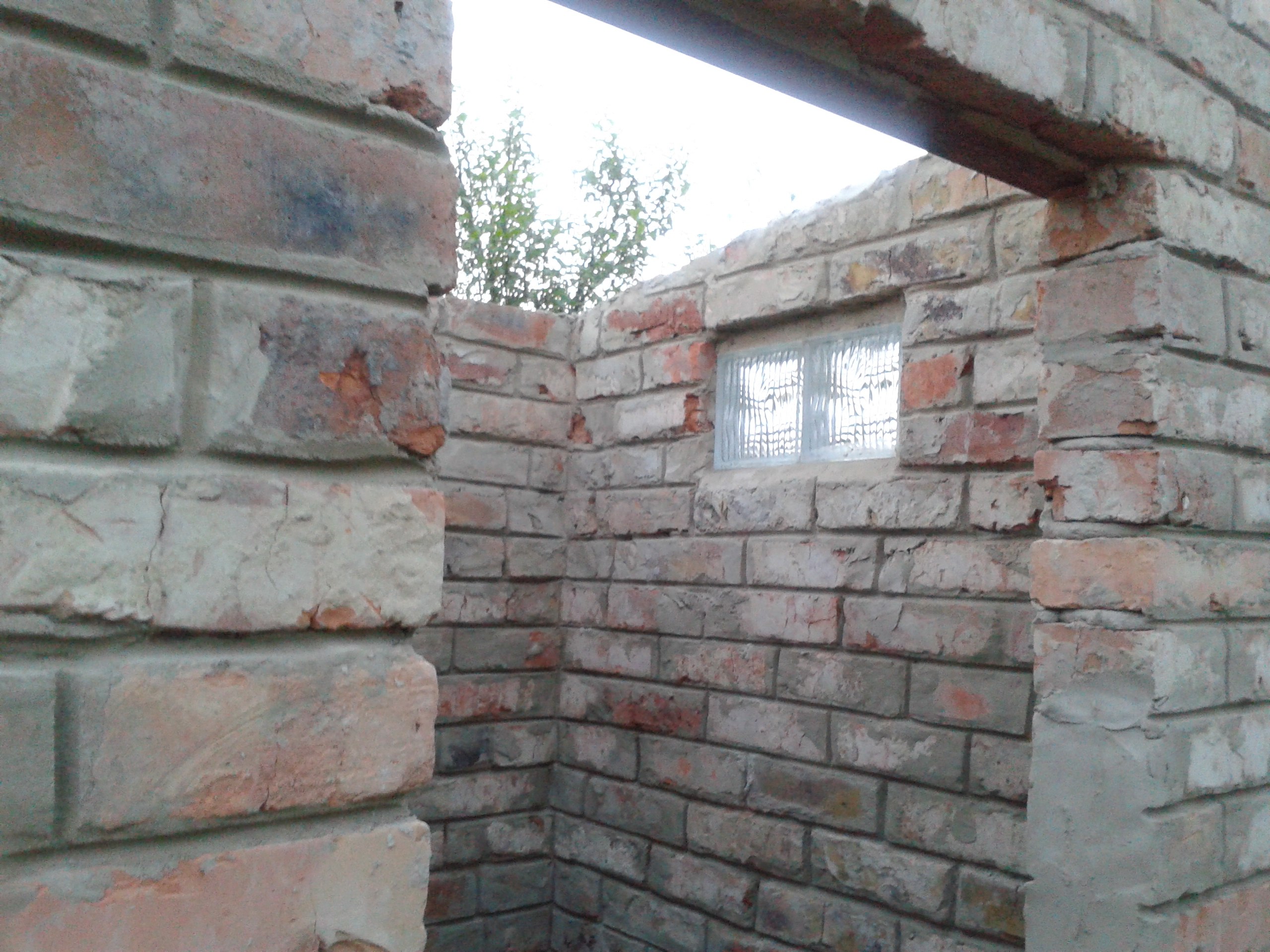

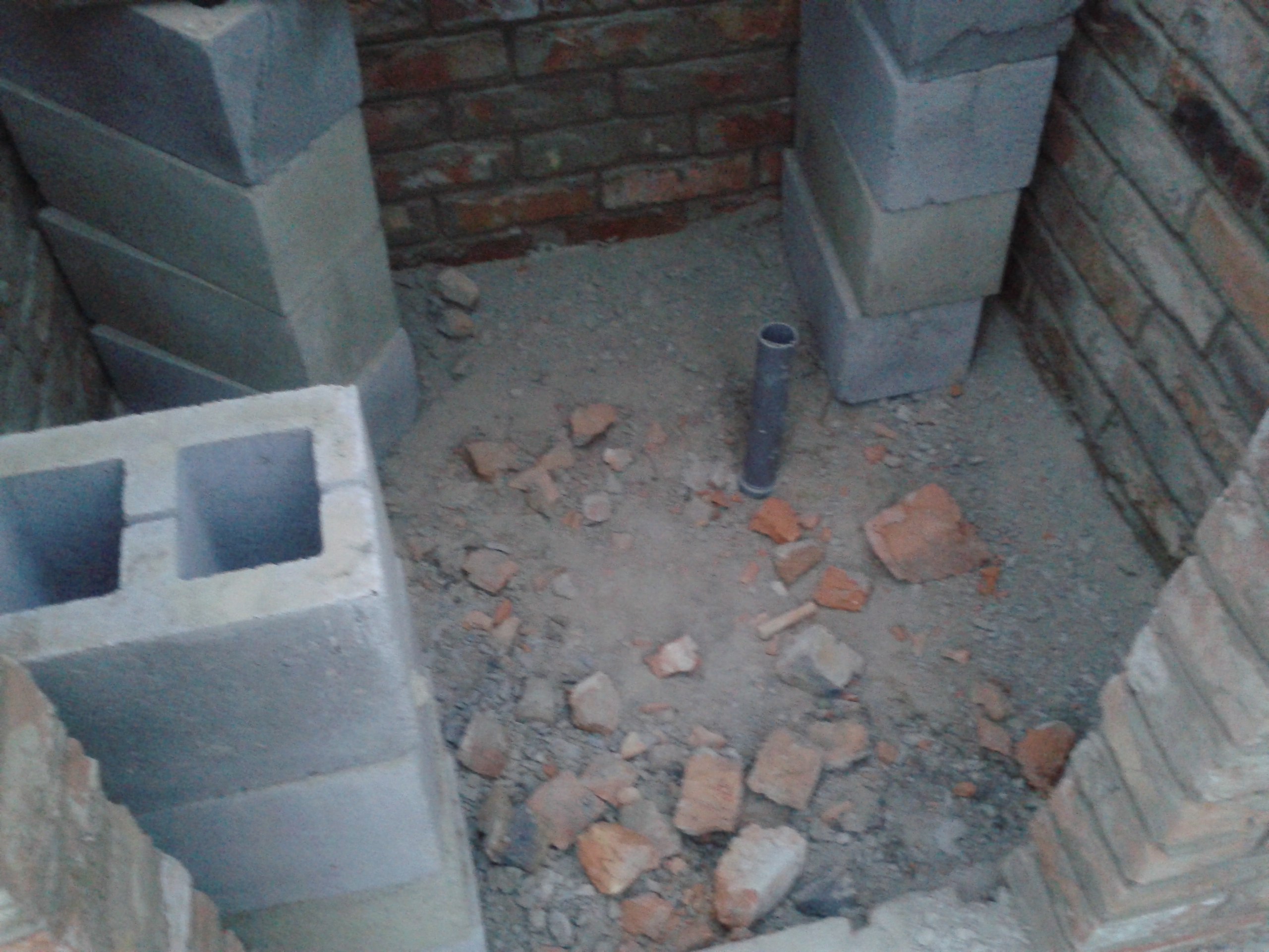

Выгнали коробку для душа и туалета, вышло 900 шт кирпича
кольца 2шт - 500 грн
цемент - 22 мешка 770 грн
сетка 100 грн
стеклоблоки 300 грн
трубы 200 грн
работа 1500
кирпич был

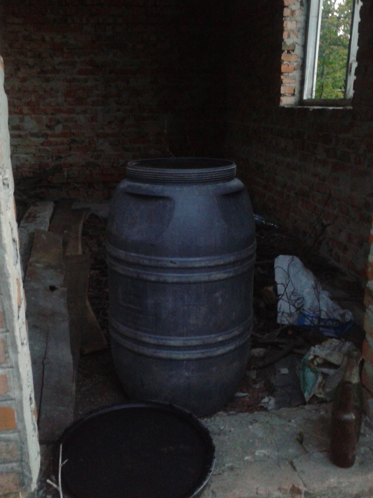

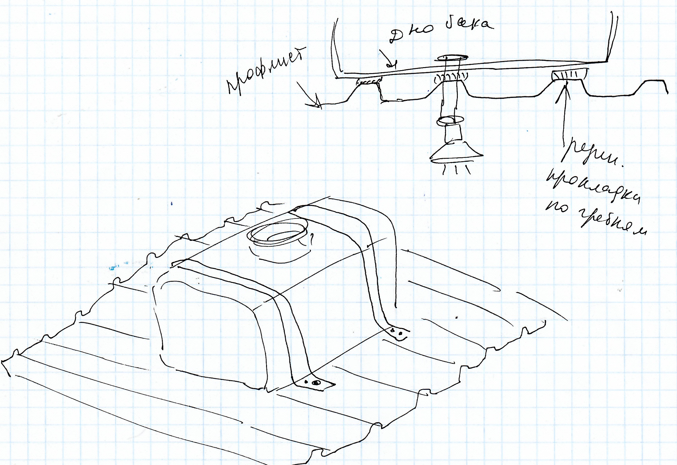

Подскажите пожалуйста как закрепить бочку на крыше? в туалете сделан уклон для односкатки под шифер, а в душе просто ровно, думали сделать каркас для бочки накрыть сверху листом металла и сверху листа бочка. Бочку лучше стоя ставить или лежа? бочка примерно 200-250 литров
Вместо листа металла можно на каркас положить под бочку кусок ОСБ, если есть.
Бочку - лежа я бы поставила.
А крыша над душем будет?
Крыша нужна, да что б еще и не протекала :)
ото ж и думали что крышой будет лист металла
Горизонтальный лист черного металла никак не может быть кровлей.
Сделайте такой же уклон, как и в туалете, кровлю - из профлиста 0,7мм с выс. волны 20мм. Бак положите прямо на профлист через резиновые прокладки по гребням. Балки снизу под это всё, понятно, усиленные.
Сквозь кровлю пройдет только трубка к душу, я так понимаю. Отверстие под неё сделайте максимально точно, заизолируйте битумной мастикой. Желательно - в гребне, тогда точно протечек не будет
Чтоб бак не унесло ветром, когда он пустой, прихватите его двумя-тремя полосами к балкам сквозь профлист кровельными саморезами с обрезиненными шайбами.

фундамент под душем хороший? в пол кирпича обычно долго не стоит :( то перекос то трещина. с другой стороны экономия :)
поздравляю с началом стройки :)

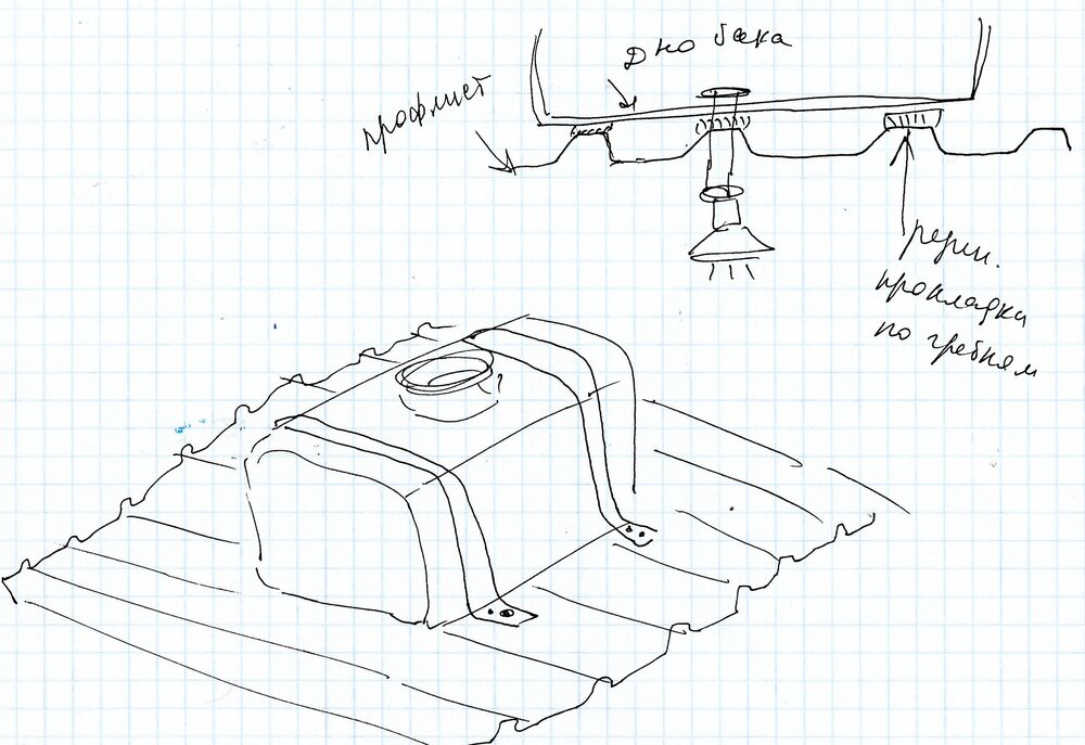

Набирать его придется сверху?
А что ж с фронтонами? Победили?
Подскажите пожалуйста что за резиновые прокладки по гребням? где их искать? каркас думаю нужен железный. Набирать по идеи будем сверху, нужно будет сделать отверстие. Фронтоны следующий этап, завтра если выйдет буду завозить леса и кирпич :)
Фундамент лучше чем на доме :) со временем посмотрим как будет стоять.
Спасибо :beer:
В Эпицентре покупала звукоизоляцию квадратными метрами. Это вспененная резина на липкой основе. Содрать бумажку - и наклеить под бак полосками по гребням профлиста - чтоб не гремело, чтоб равномернее распределялась нагрузка.
Каркас, конечно, можно сделать железный, если халявный металл некуда девать. Но 200-250 кг нагрузки на 2-3 короткие балки - тоже немного . Так что, можно и деревом обойтись. Просто погуще балки под бак положить, что опирался на 3 балки.
