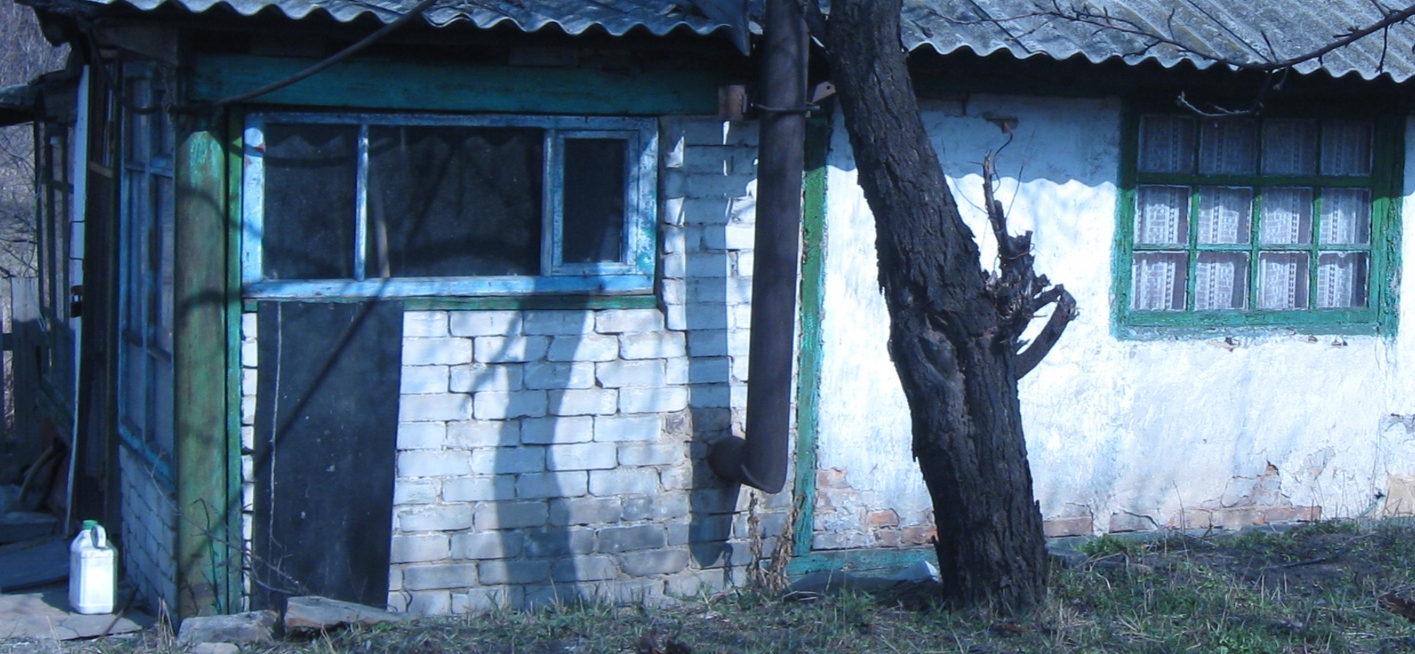

Там может быть все что угодно. Когда-то давно у нас была дача в новом кооперативе, все строились - я имел возможность посмотреть как строили - видел подобные строения у которых "фундамент" просто стоял на земле (даже без снятия плодородного слоя) :crazy:, и строение тоже как-то жило не один год.
А зачем? За 20 лет простоя в багнюке все проблемы уже обнажились.
Ну я всегда очень недоверчивый, а вдруг 21й год станет роковым ;)
По 3-м сторонам не видно ничего критичного.
Вроде трещины были на двух стена - на одной большая, а на противоположной маленькая.
Да, на противоположной стене под окном есть тонкая трещина . Я думаю оттого, что в открытый проем 20 лет захлестывал дождь и снег, это мокрое пятно замерзало\растаивало по 10 раз за зиму - вот и трещина. Работа с ней: изнутри поштукатурить, снаружи - отмостка, закрыть проём окном, забыть лет на 30.
Выше окна трещин видимых нет, несмотря на то, что стены, похоже, из б\у кирпича. Значит, никуда фундамент не просел.
Кстати, а что там с кровлей? Не протекает ли крыша? Если крыша целая - это большой плюс!
И еще: по фото никак не пойму - если стена - в кирпич, то где же тычковые ряды? Что-то я их не рассмотрела
Не совсем понимаю что вы имеете ввиду, 1 этаж лежит в 2 кирпича, фронтон в 1 кирпич
Правильно будет в кирпич и в полкирпича соответственно. А имеет ввиду lug такой момент - чтобы стена была единым целым кирпичи которые уложены параллельно нужно связывать между собой, для этого каждые 5ть или сколько там рядов укладывают тычковый ряд, т.е. кирпичи кладут в этом ряду не вдоль стены, а перпендикулярно. У Вас на фото не видно этих рядов, что как бы намекает на еще один нюанс :oops:...
Вода, замачивающая стену, рушит кирпич глобально. Трещина через всю стену от этого не пойдет.

Есть серьёзные сомнения... Можно вчинуть в аварийный дом остаток (70 000 грн), сделать как автор планирует мансарду, нагрузит её досками, утеплителями, мебелью, техникой, людьми, а он возьми да и рухни. И останется хозяин и без дома и без денег. На фото преклано видно что основная причина трещин по дому, это треснутый фундамент, который даже непонятно из чего сделан, а треснул он совсем не от большой нагрузки. Домик маленький и внутри совсем пустой и фундамент уже треснул, а что будет когда его нагрузить по полной?

Ничего супераварийного не увидела в этих трещинах . Переложить фронтон, установить новую перемычку над окном, подлить 1м фундамента - это копейки по сравнению с новым строительством.

Я говорила о другой стене, о противоположной. Там трещин над окном и по фронтону нет
Если уж делать за копейки и только дачу, я б там вообще 2й єтаж снес, сделать один этаж и 2х скатку под ондулином. Должно быть вполне жизнеспособно.
Простите, но у этого строения один единственный фундамент :)
Так он просел, или не просел?
