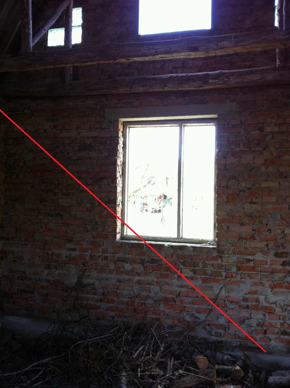

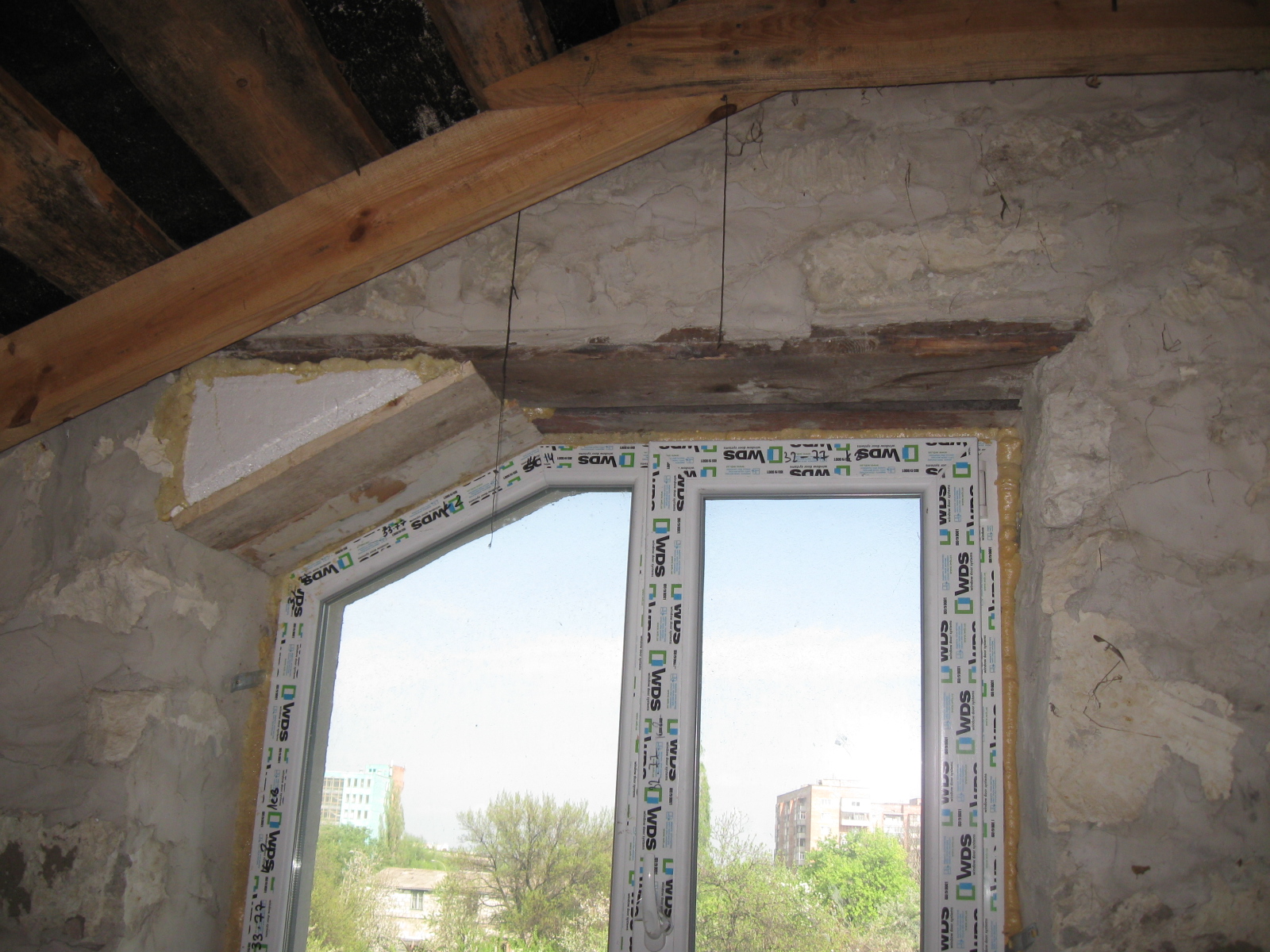

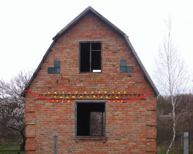

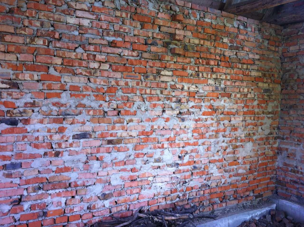

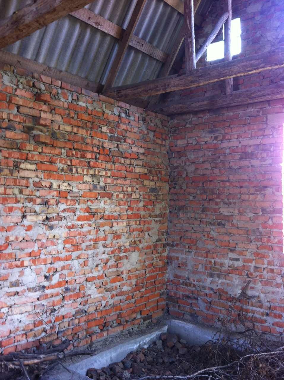

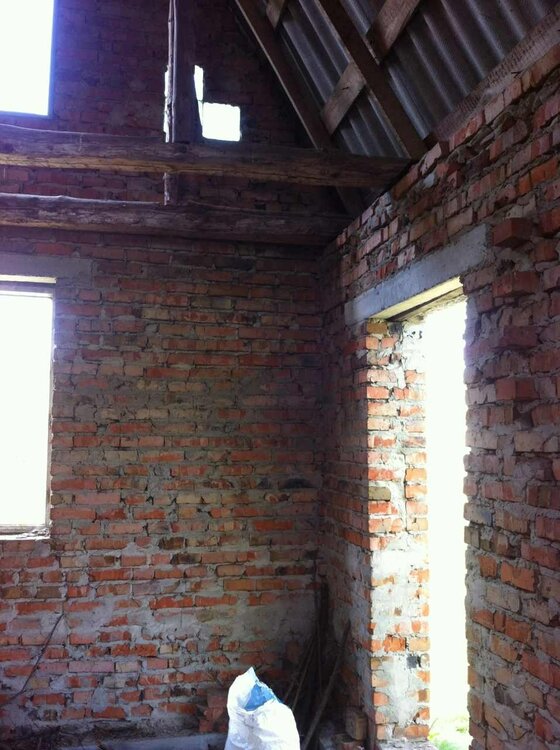

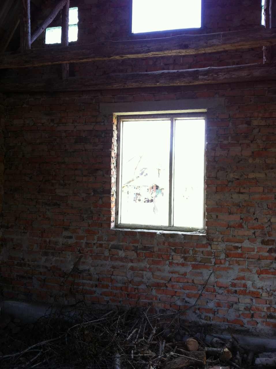

сколько там приблизительно штук кирпича

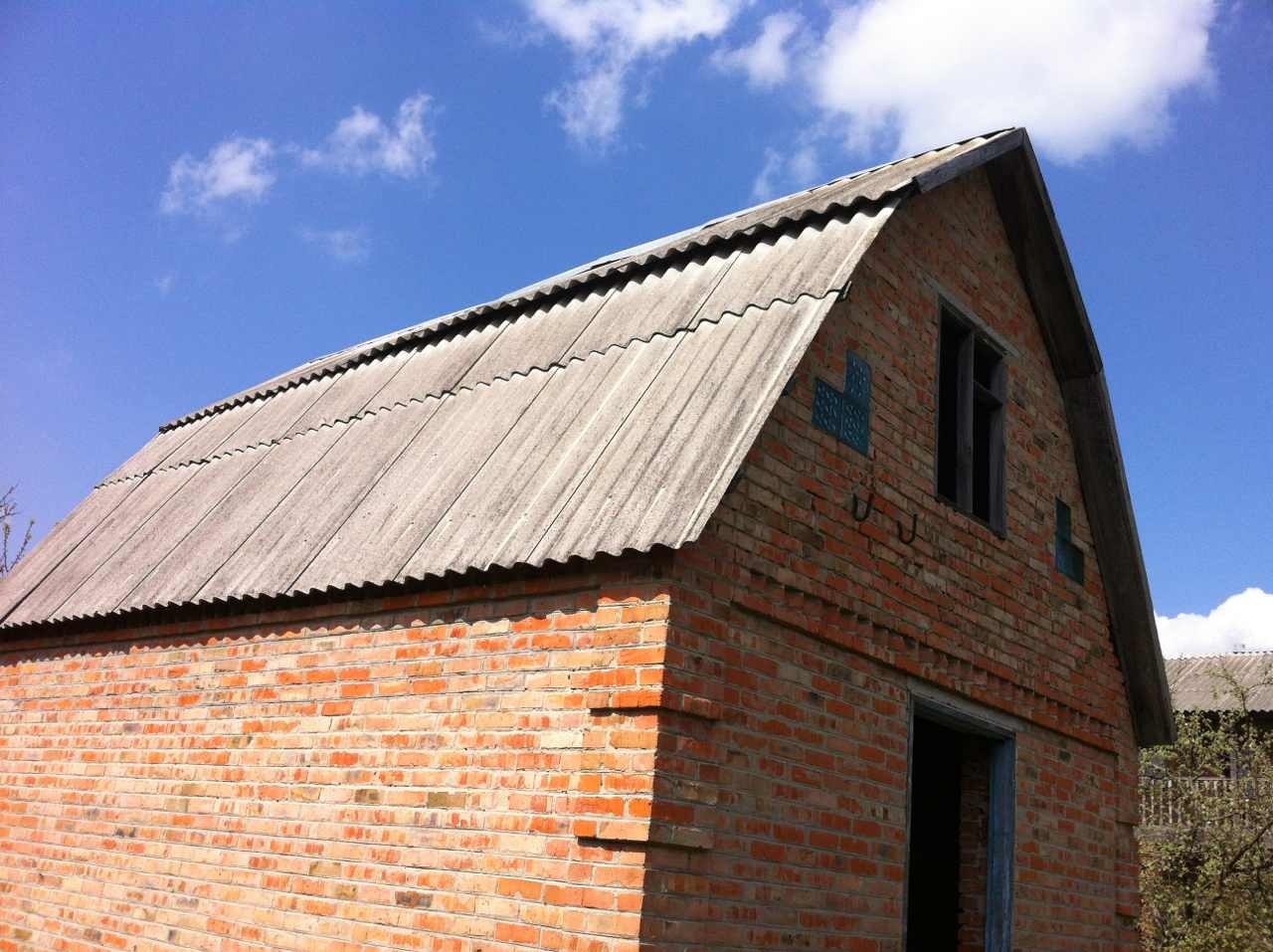

На перекладку фронтона?

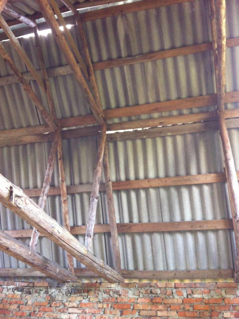

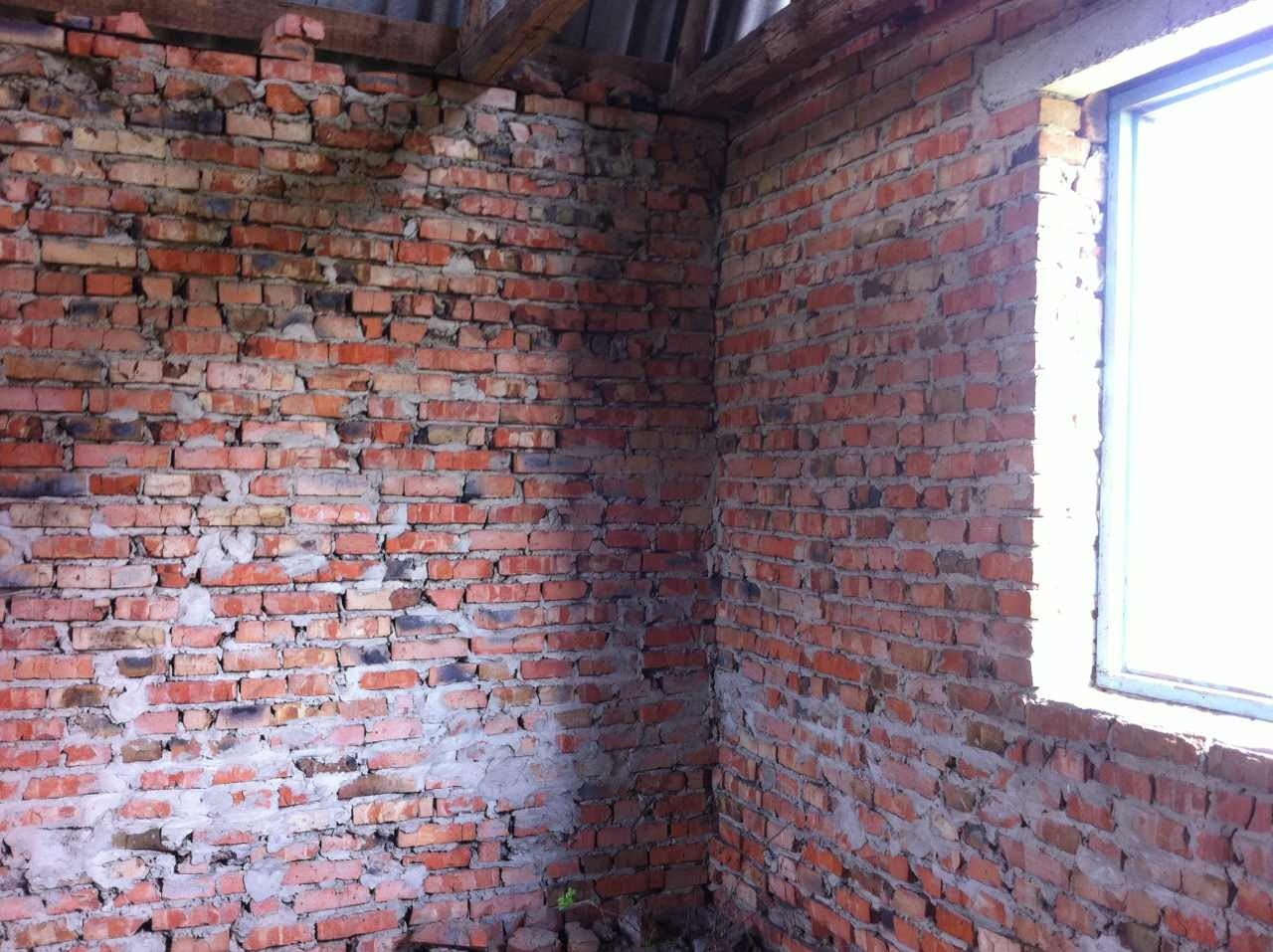

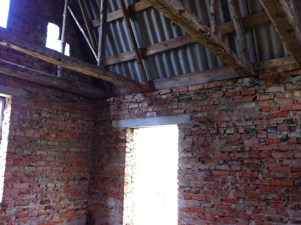

Я насчитала до 600шт, с учетом: 5 рядов выше окна - в кирпич, фронтон - в полкирпича.
Для экономии сначала разберите фронтон, рассортируйте кирпич на целый и битый. Тогда будет яснее, сколько докупить. Сдается мне, что весь ваш домик - из б\у кирпича
На фото - красным - докуда я бы разобрала фронтон.
Желтым пунктиром - 3 сетки 50х50х2 (1,5) мм - через 2 ряда

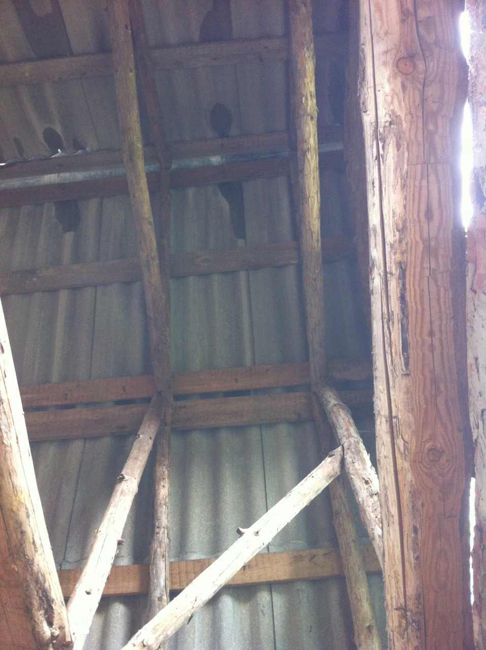

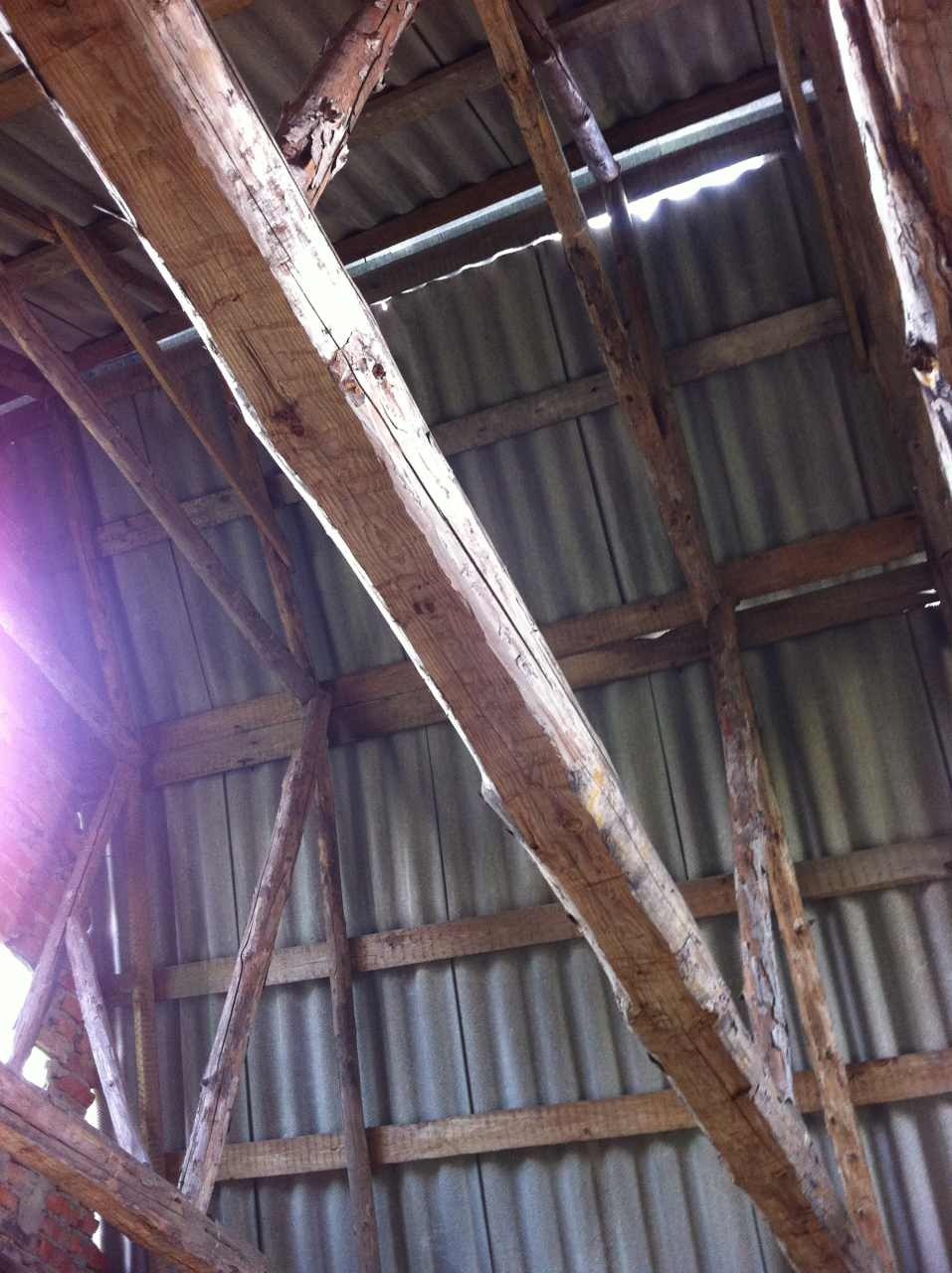

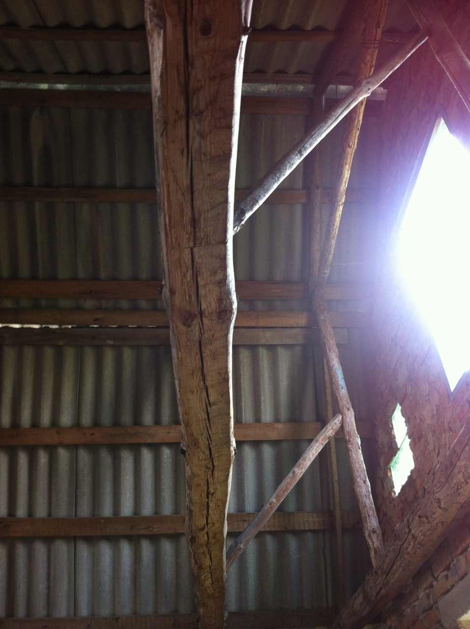

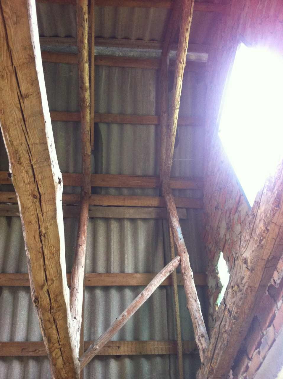

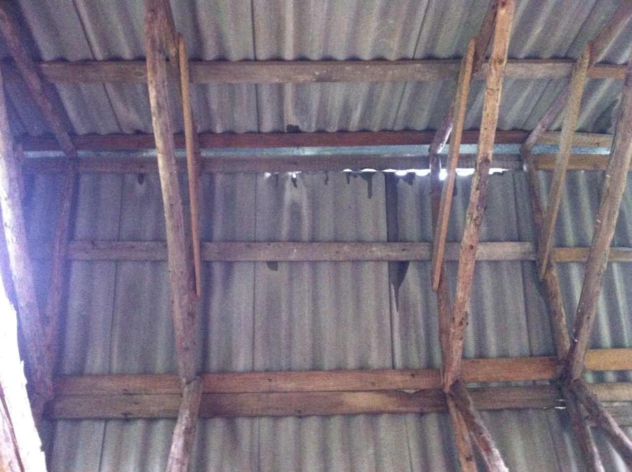

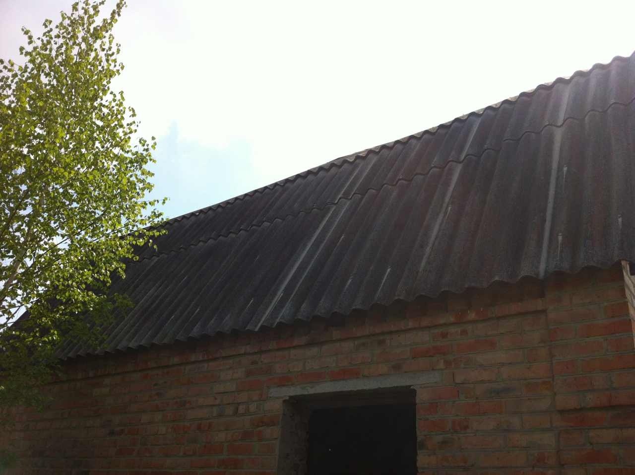

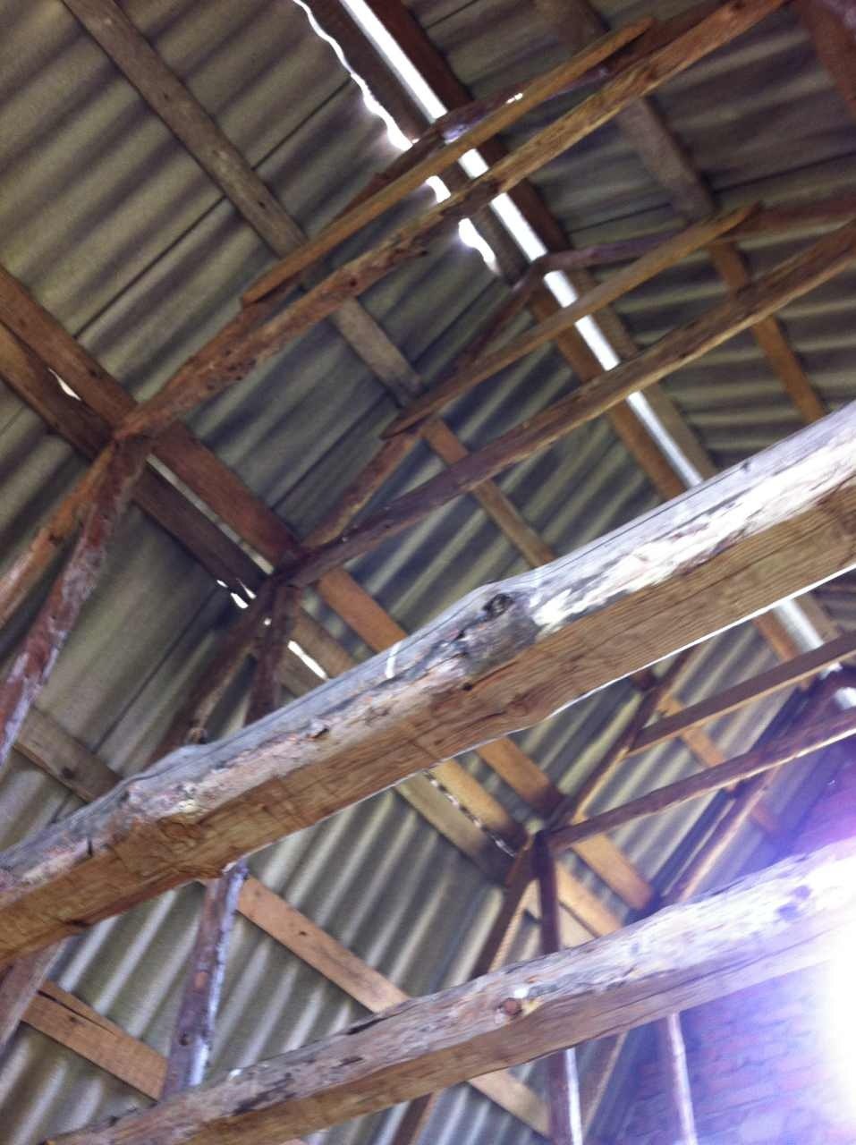

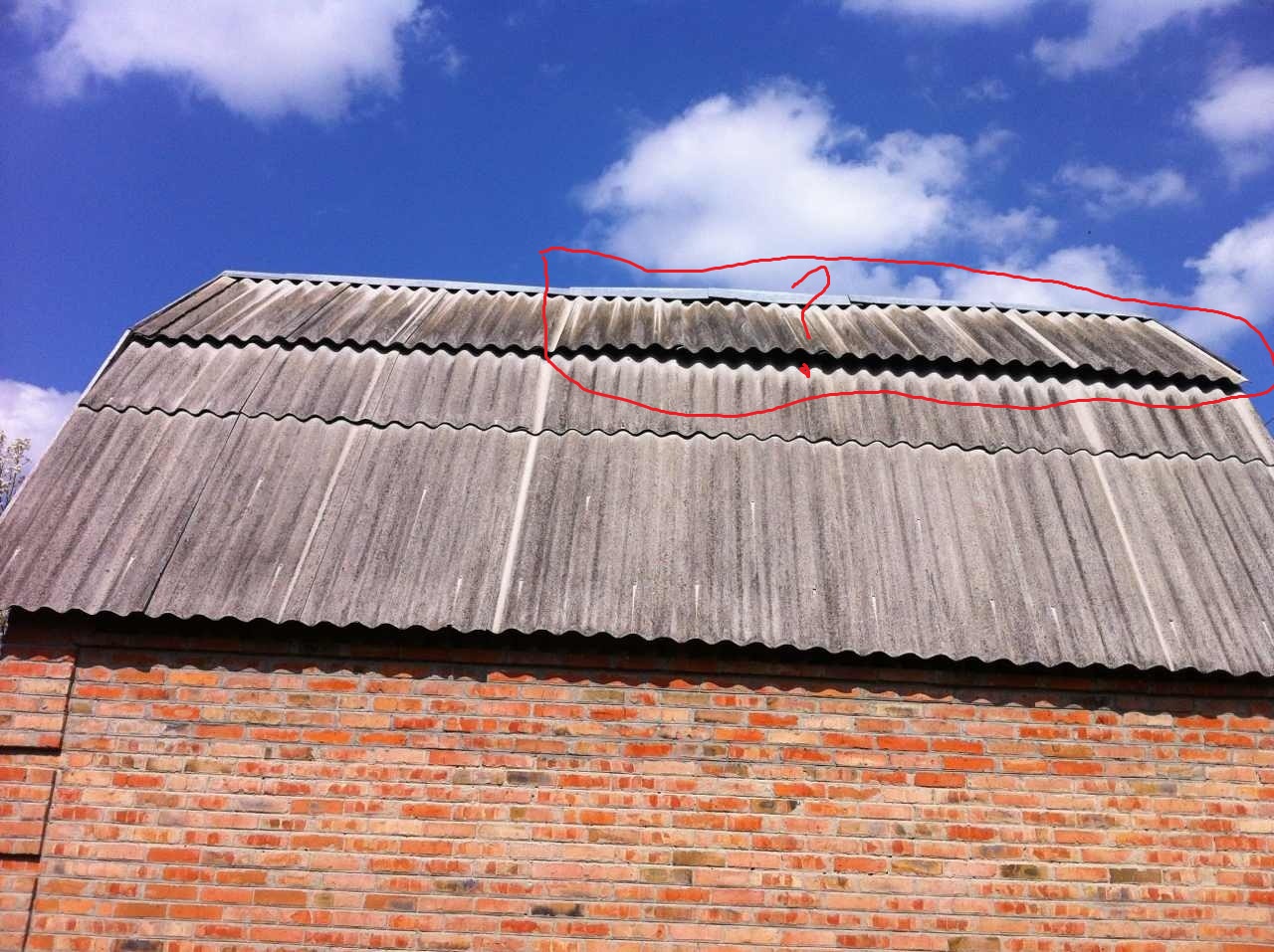

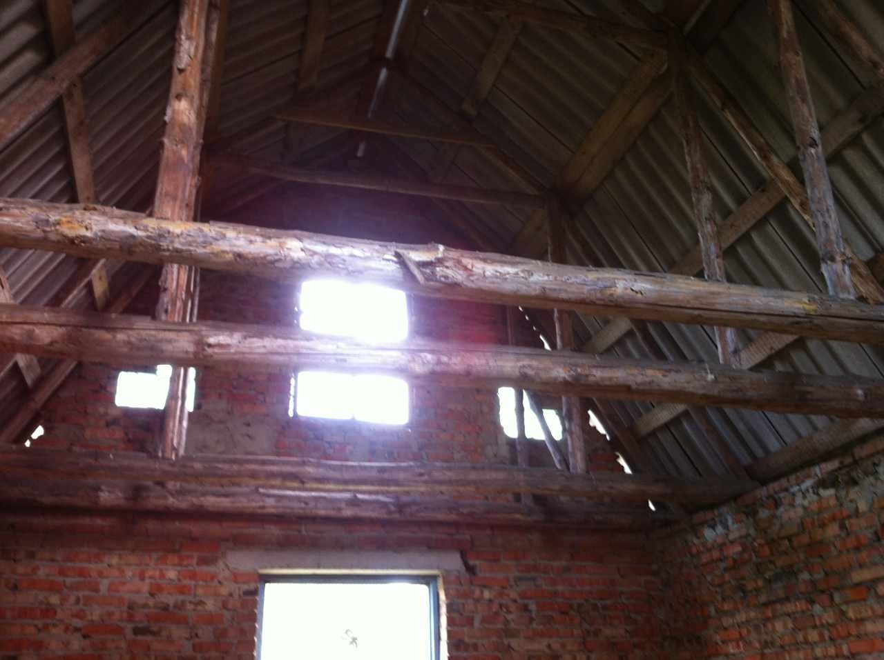

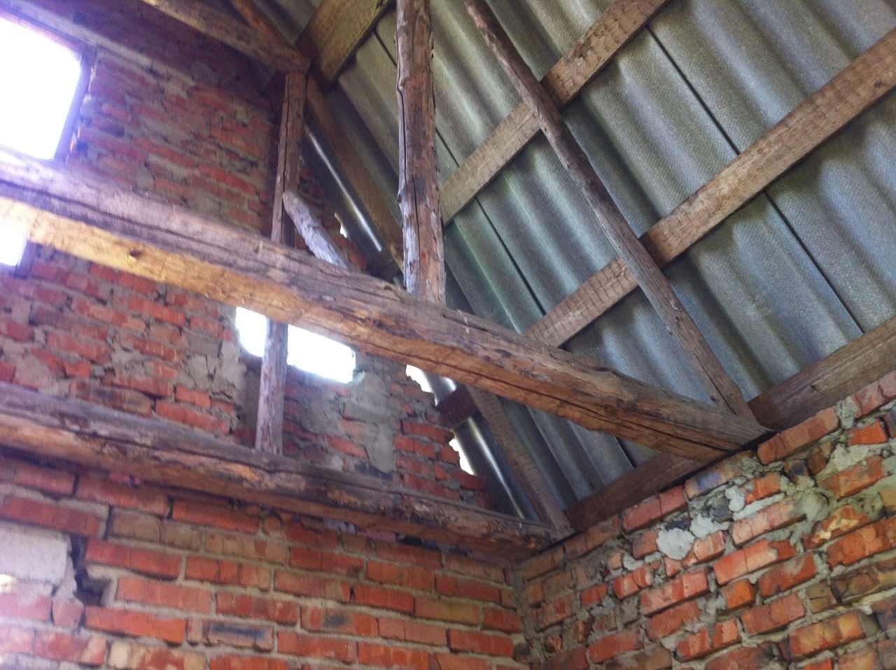

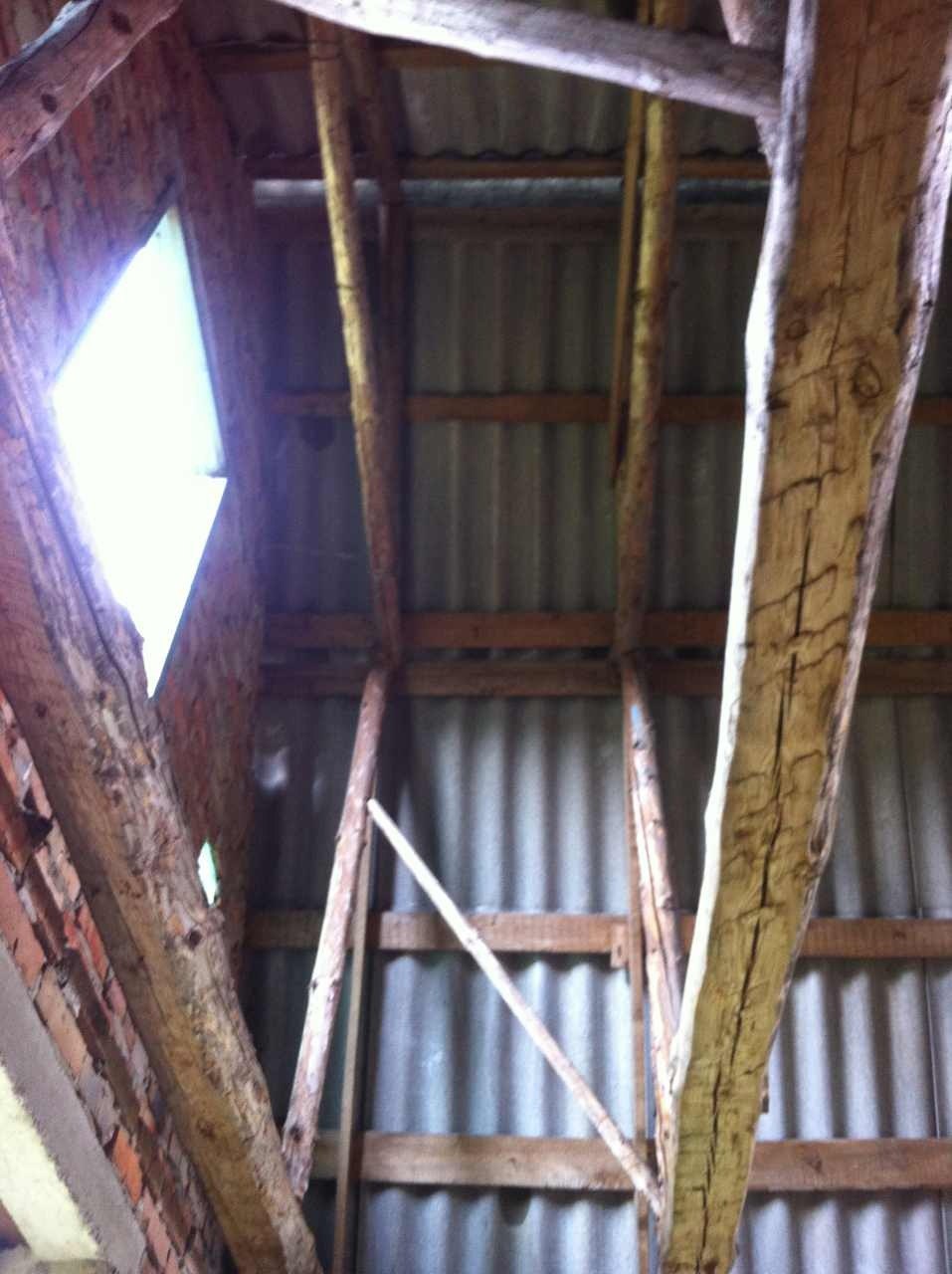

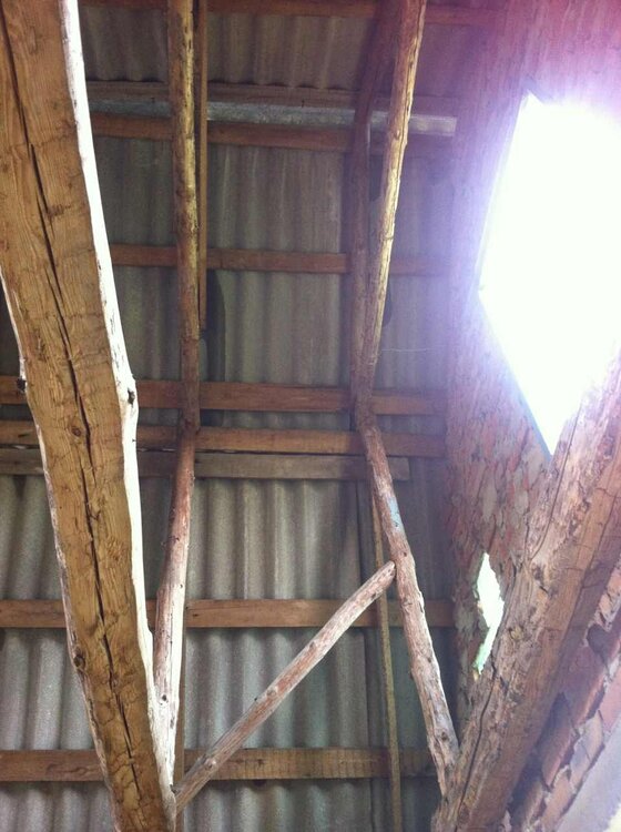

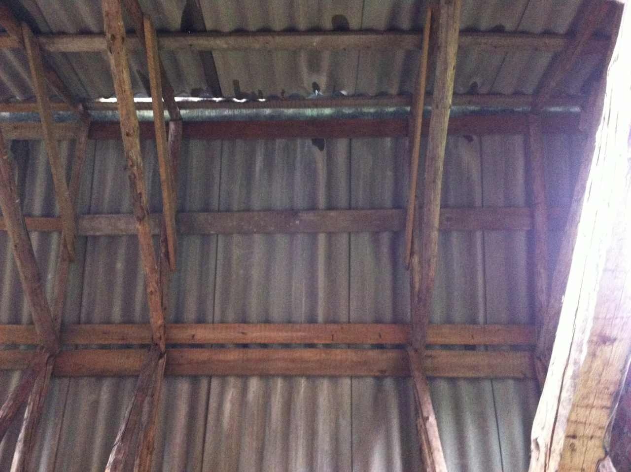

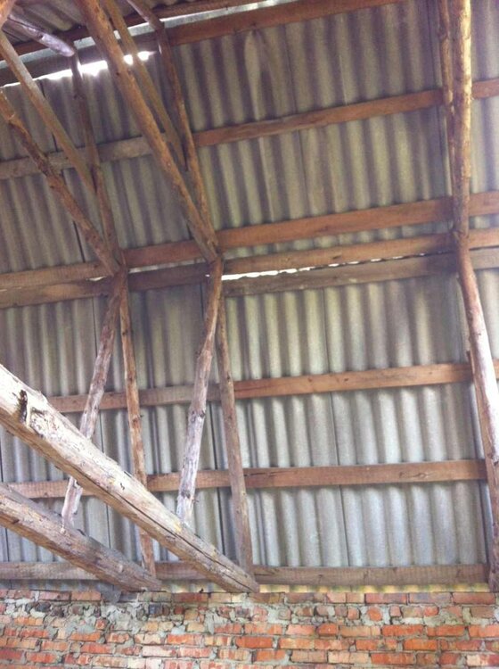

дом внутри 6.10 на 4.40. На верху крыши есть немного щели между уголком и шифером, если смотреть с боку крыша с одной стороны кривая. Потеков не нашел. Выложу больше фото
С такими дырами точнее будет сказать, что крыша фактически отсутствует.
Уголком вы называете оцинкованный конек сверху? Такие щели есть всегда.
Если напуск оцинковки на шифер достаточный - от 200мм, то вода никогда не зальется, а вентиляция останется.

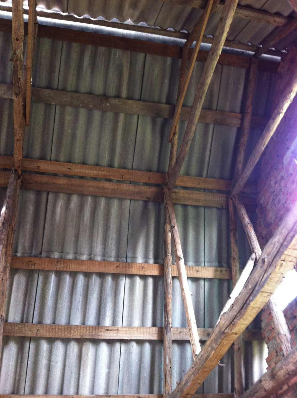

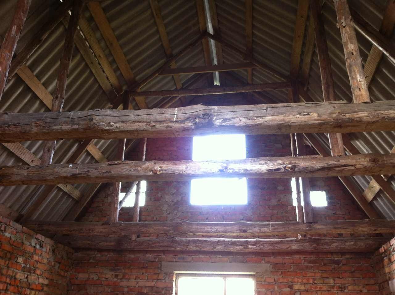

Замерьте высоту бревен в перекрытии, докупите балок такой же высоты, чтоб уложить с шагом 600-700мм.
Потолок - гипсокартон по пароизоляции. Между балками - минвата от 100мм - не для утепления, а для защиты от жары. Сверху по балкам - ОСБ 22мм.
Планируете ли печку для обогрева весной - осенью? Где будет лестница? От этого зависит устройство перекрытия.
Что будет в доме? Кухня-гостиная + спальня на 1 этаже, или еще какие идеи?
Свесы крыши маловаты. Водосточку до осени - обязательно
может так свет падает, конек свет отбивает, в реале там не большие просветы

Да, имел ввиду конек :) его я думаю лучше поменять на длиннее что б напуск был больше?

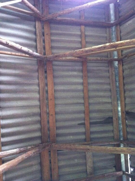

А что делать с этим?

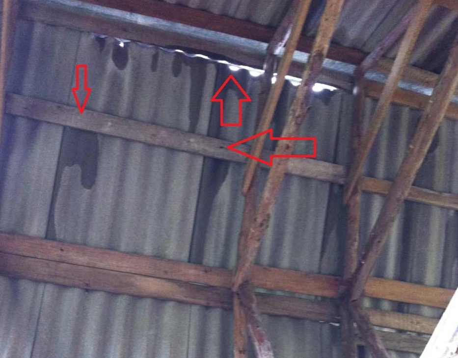

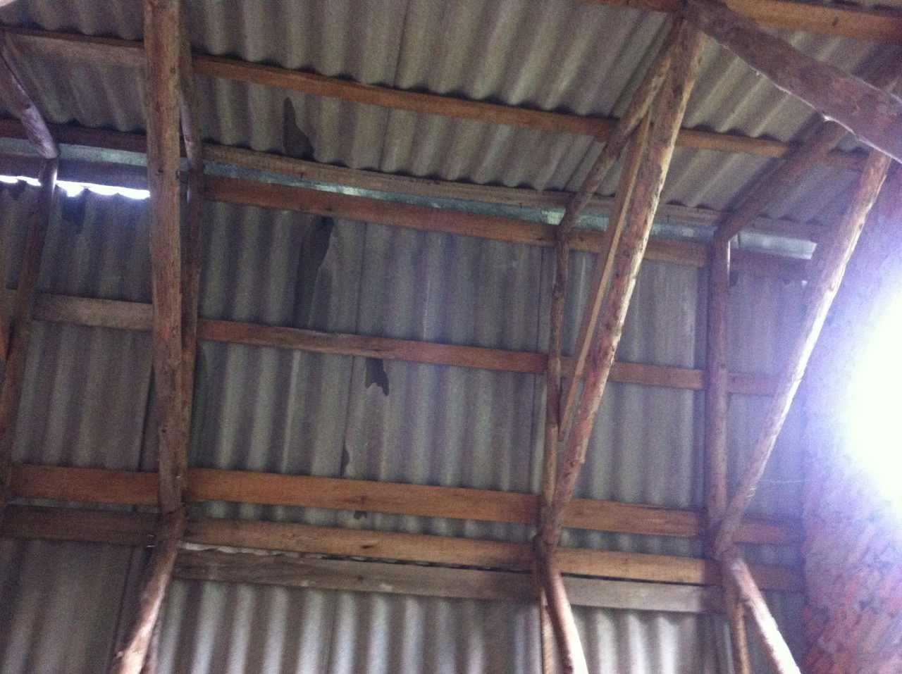

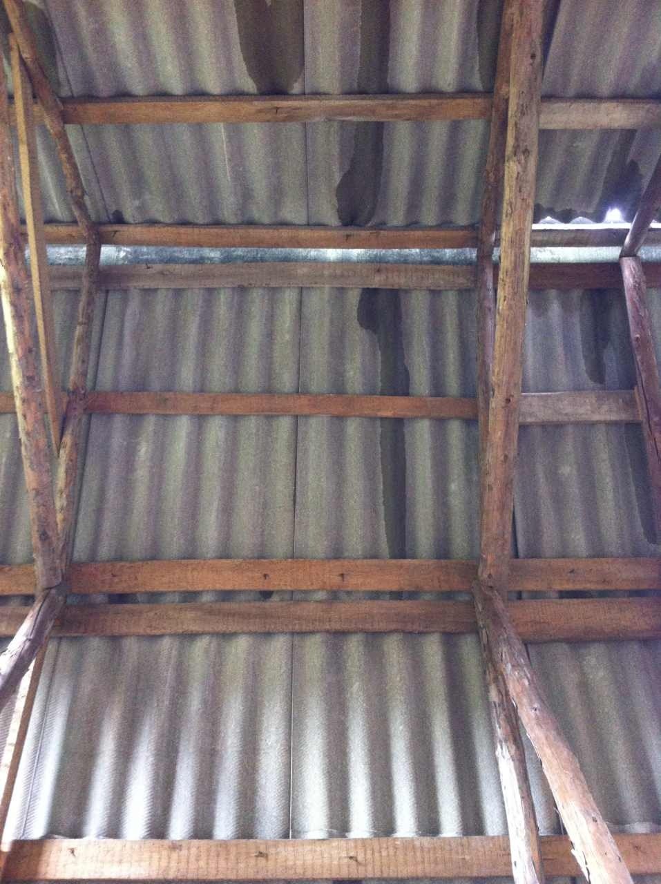

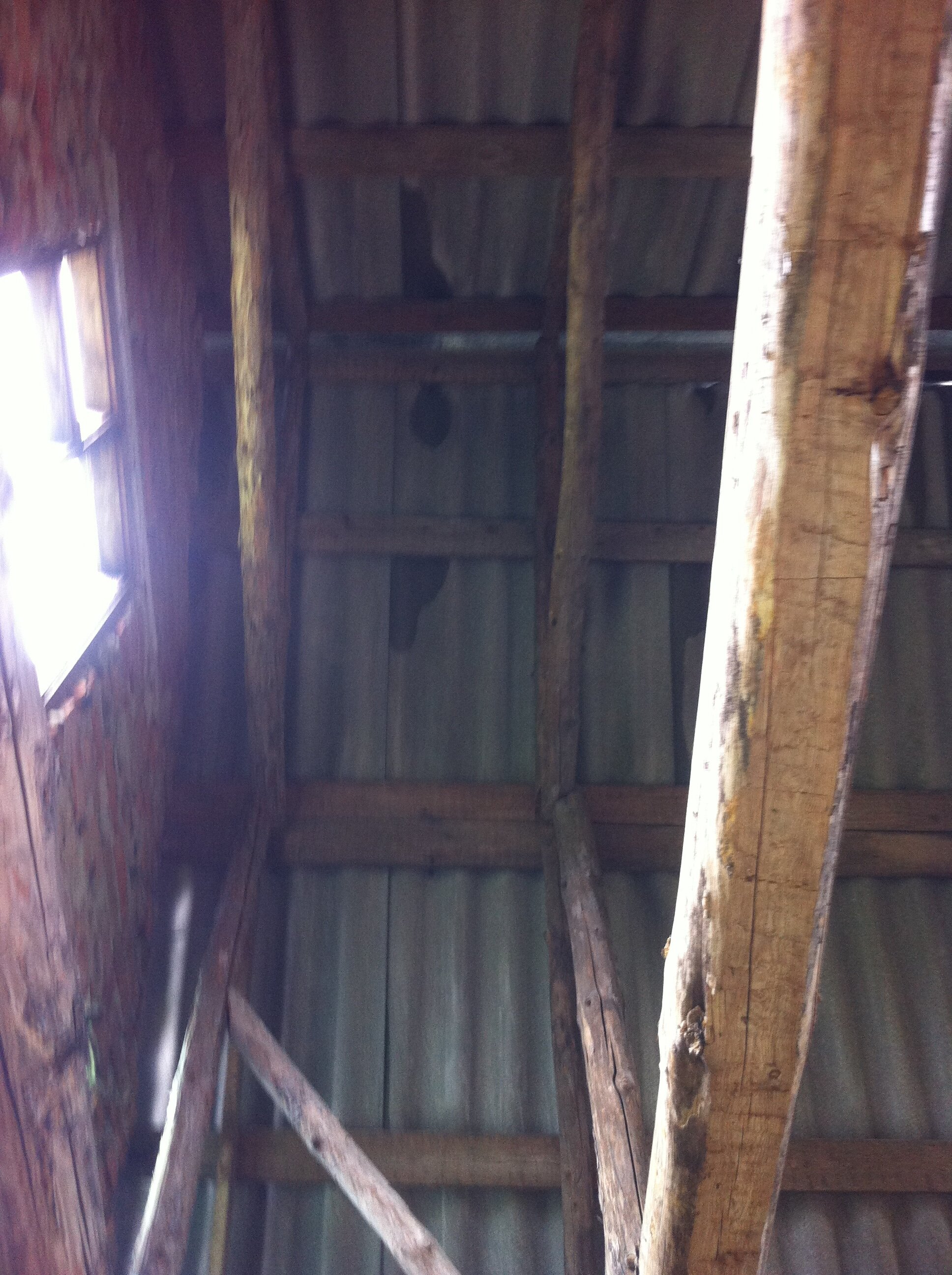

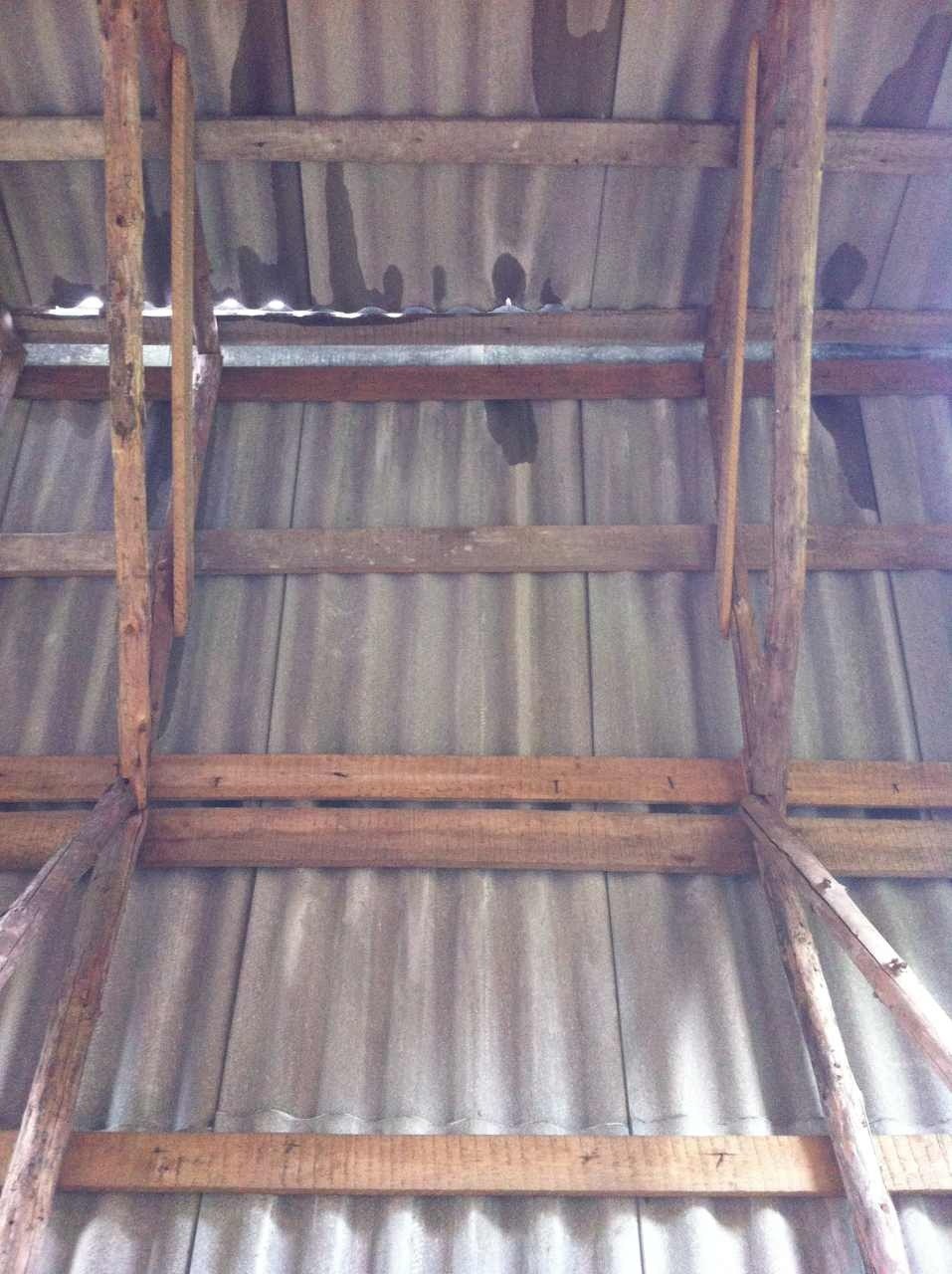

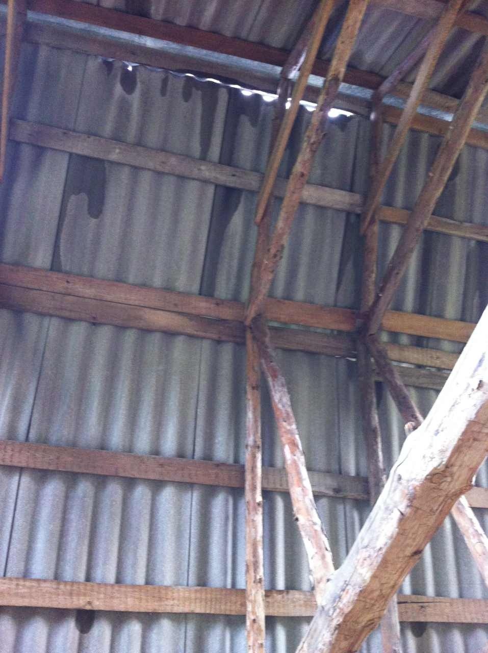

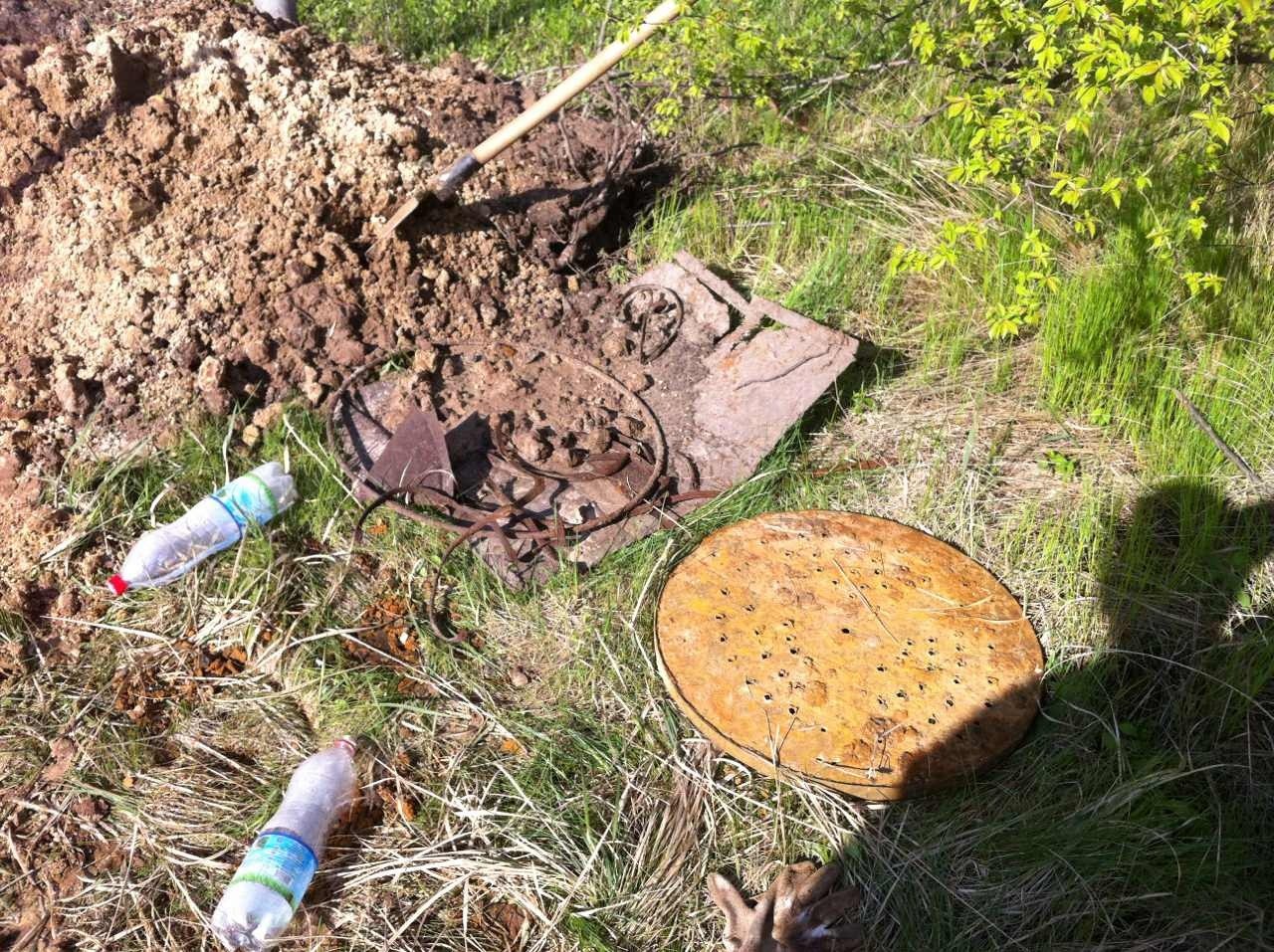

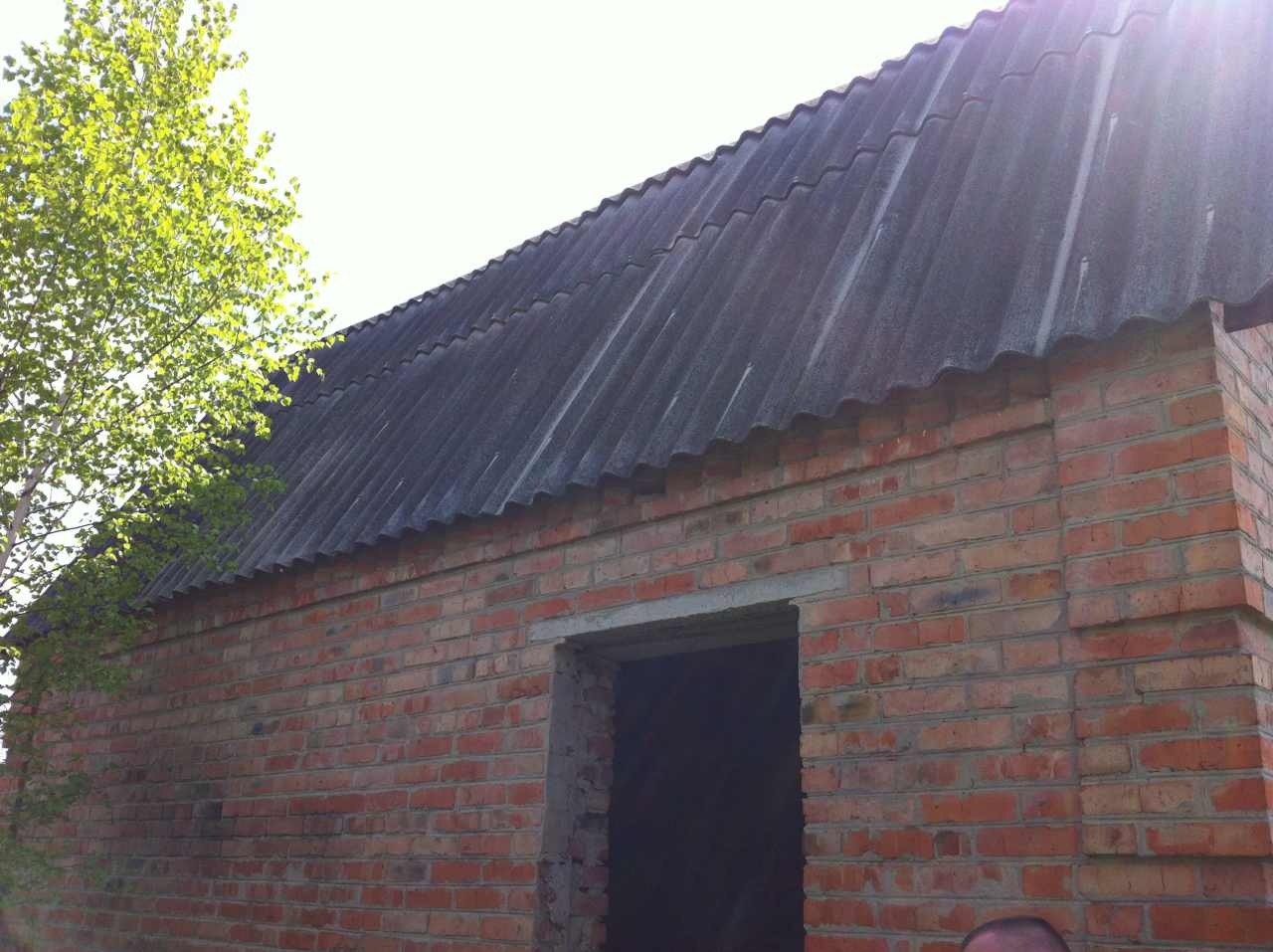

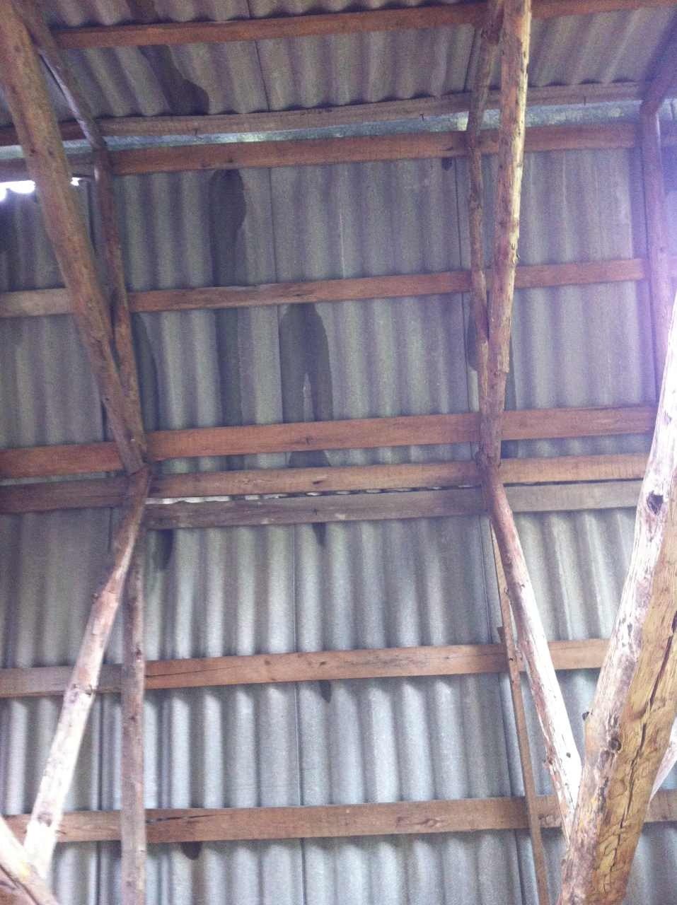

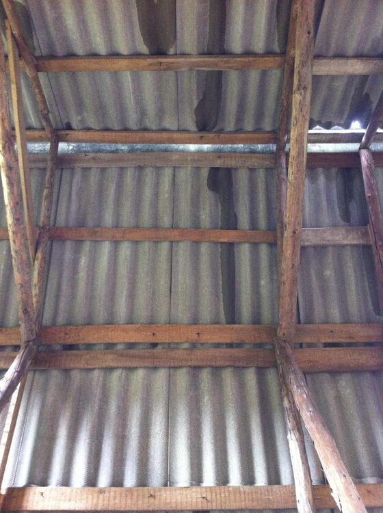

Крыша течет, вот фото после сильного ливня. Что с ней делать? Еще сегодня выкопали яму для туалета и душа, 1.20 на 1.30 2.10 глубина, хватит 2 кольца метровых для туалета и душа?
Это и все протечки?
Если после сильного ливня "крыша течет", то в домике должна быть грязь по колено.
А такие затеки по шиферу означают, что сильным ветром воду задуло в щели между шифером или под оцинкованный конек. Вот сам конек, возможно, стоит поменять на более широкий, поплотней его прибить, соединить куски конька с хорошим нахлестом.
В жилом капитальном доме под шифер, во избежание таких подтеков, кладут дешевый рубероид. Но для дачи этим сплошь не заморачиваются.
Крышу стоит проревизировать - может, где шиферина треснула. Ну и сам конек - какой ширины?

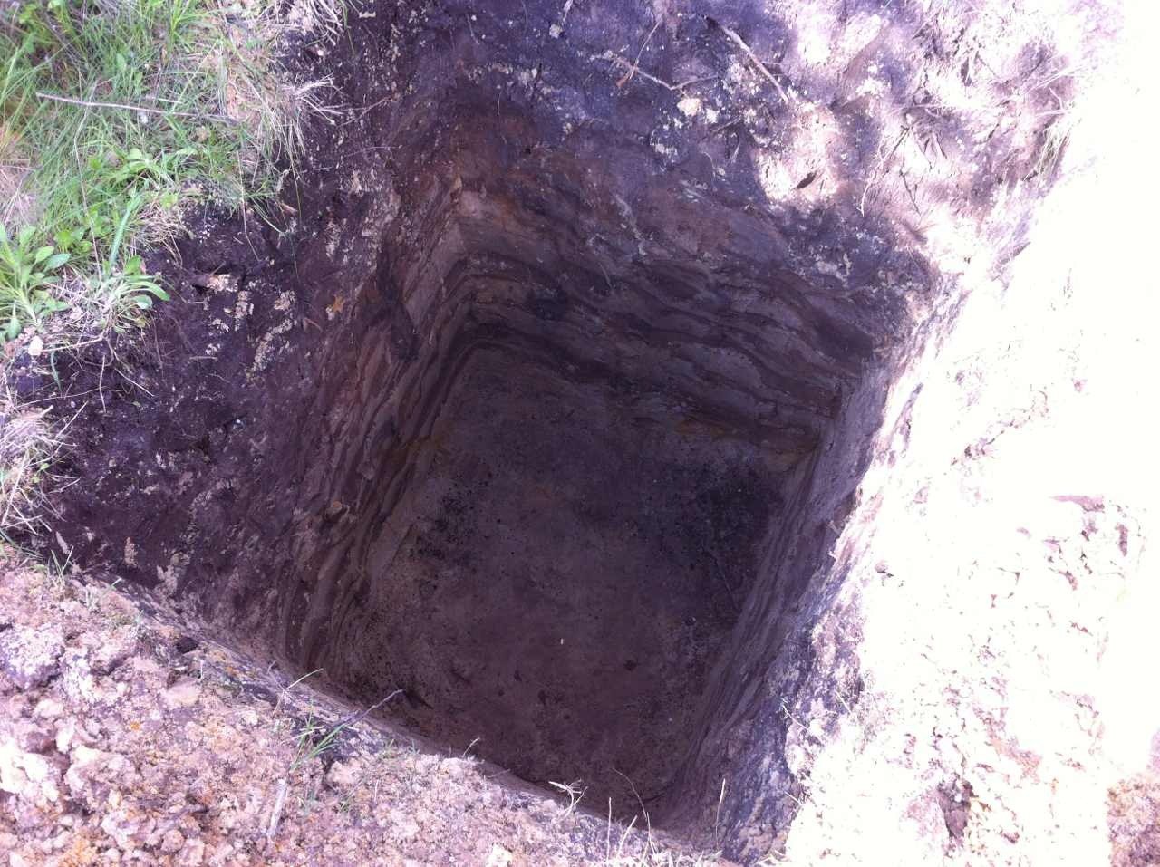

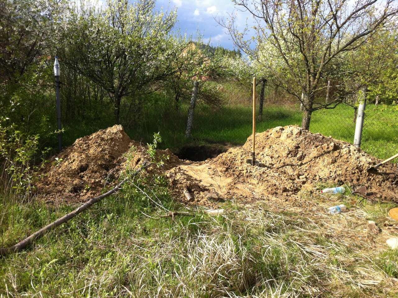

Про туалет - не подскажу. Маловато опыта в этом. У меня в подобную яму глубиной 1,5 метра выходит слив бытовки на 5-10 чел - унитаз + умывальник. За 7 лет не откачивала ни разу и яма почти пустая. Куда девается - х.з. До грунтовой воды у меня - не меньше 25 метров. А у вас?

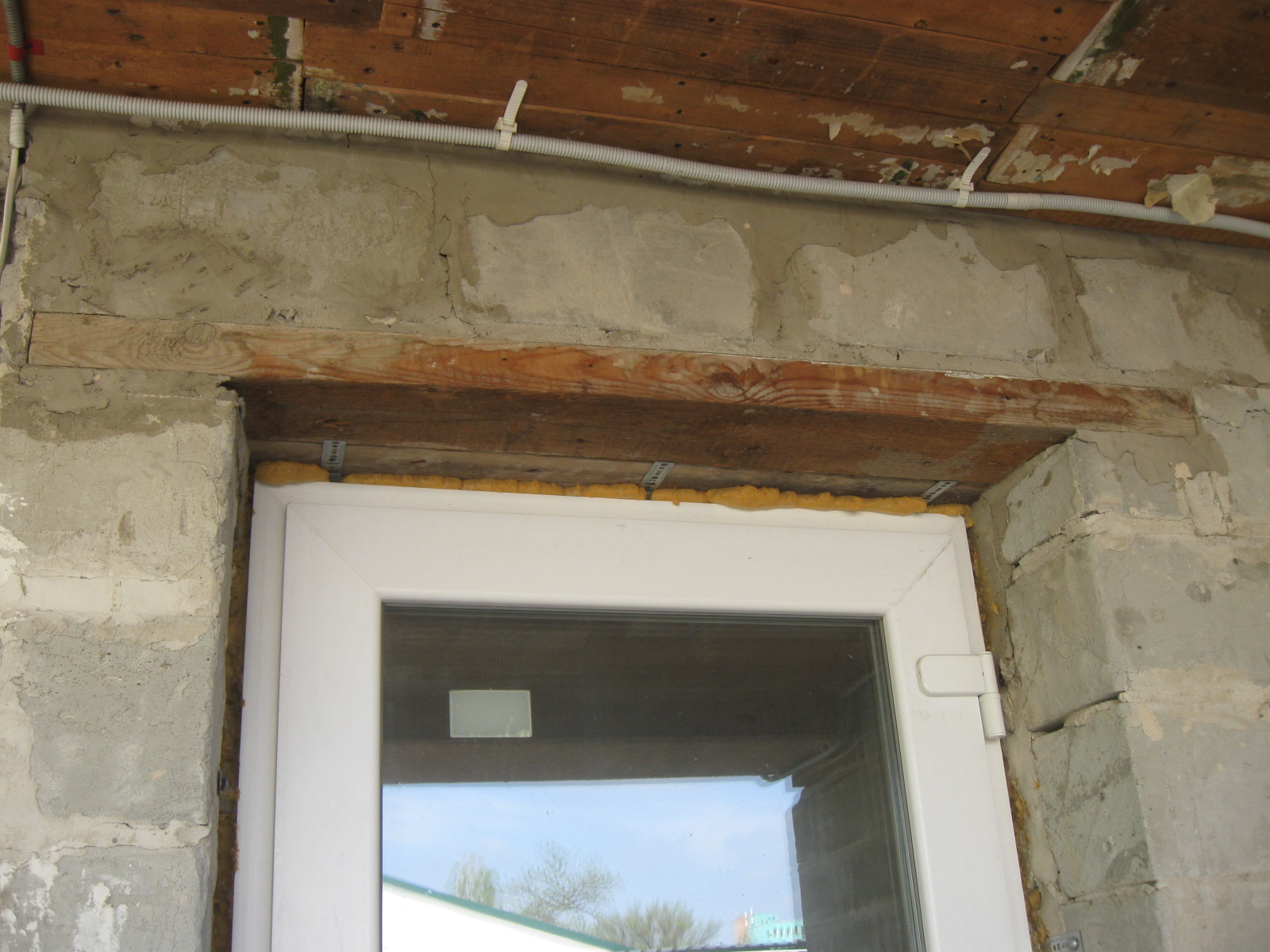

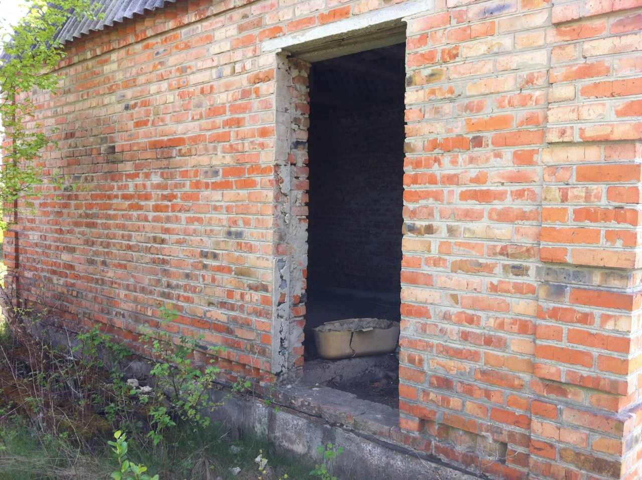

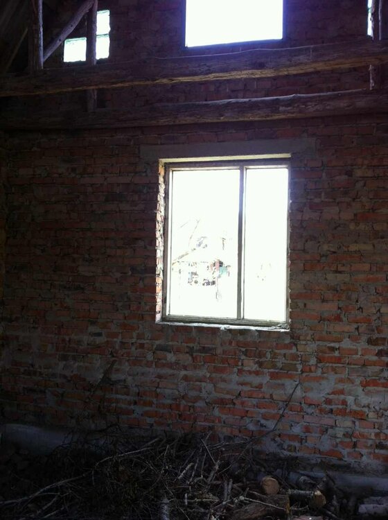

У меня все перемычки над проемами - деревянные.Неужели не найдете подходящих брусков\досок для вашего крошечного окошка?

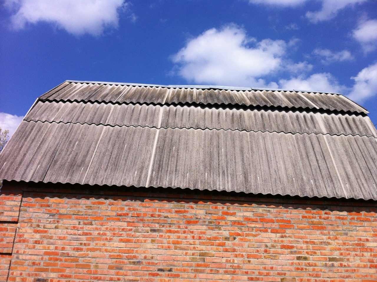

Нет потеки не все,с телефона не вышло больше фото выложить, вот фото всей крыши, это после капитального ливня с градом и ветром, правда не долго, минут 40-60 лило. На полу каши не было, пару капель было. Люк какимто образом оказался на глубине 1 м :pardon:
Условно можно считать, что крыша не протекает, если после такого ливня до пола долетели пару капель.
Но если мансарда будет жилая, то с такими затеками всё равно стоит разобраться. Мои догадки по фото:
1) шифер вверху неровно отрезан, коротковат, потому нахлеста конька местами маловато
2) подтекает в отверстия для гвоздей.
Если совсем туго с деньгами - заменить оцинк. конек на более широкий, а отв. под гвозди - залить битумным герметиком изнутри крыши. Продается в тубах под пистолет, как для силикона.
Если более капитально - заменить шифер верхней части - два ската справа и слева от конька. Конек оставить старый, под шифер - положить рубероид.

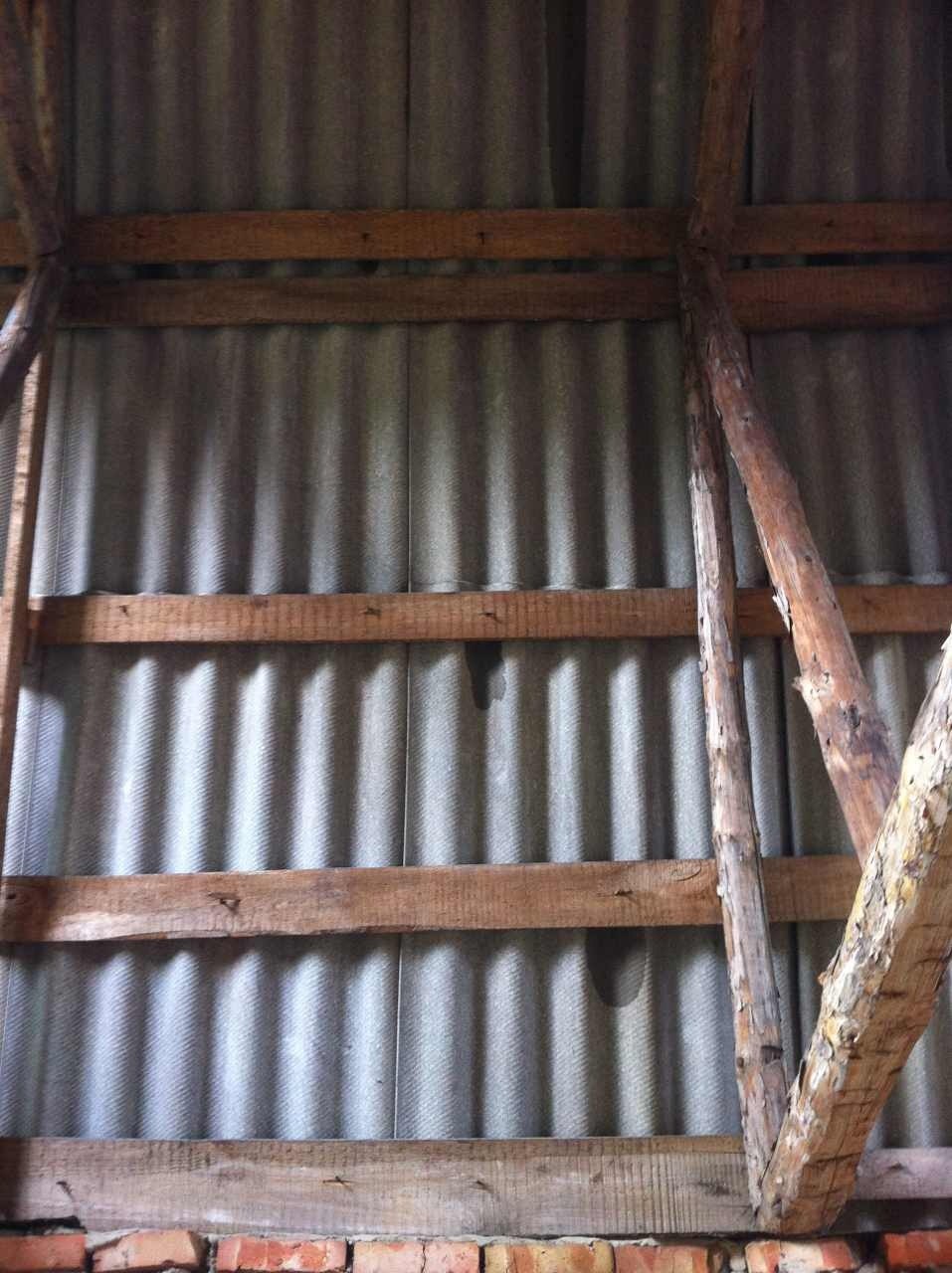

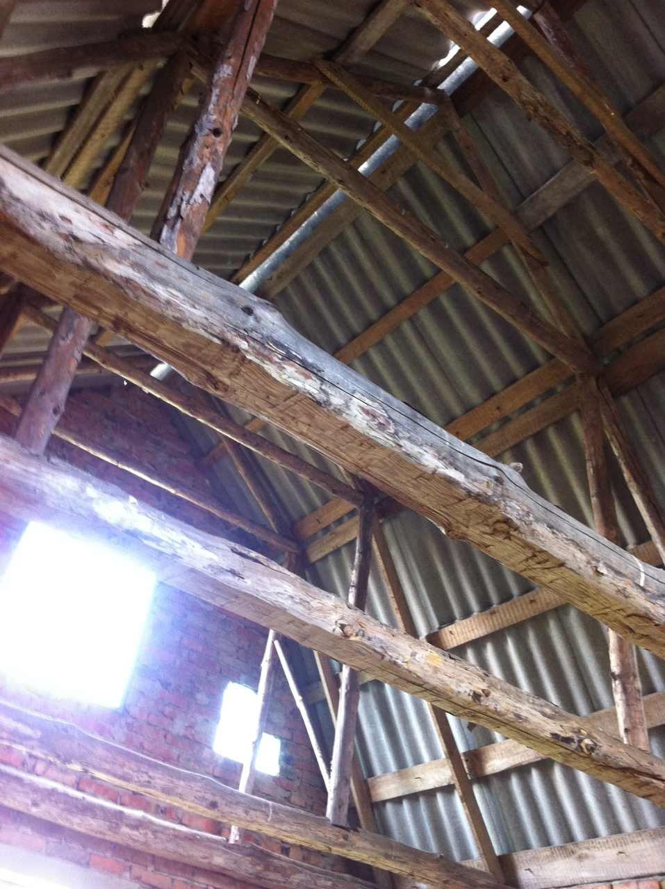

krovlyakryshi.ru/wp-content/uploads/samorezy-dlya-shifera.jpg

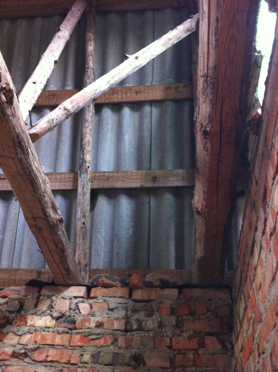

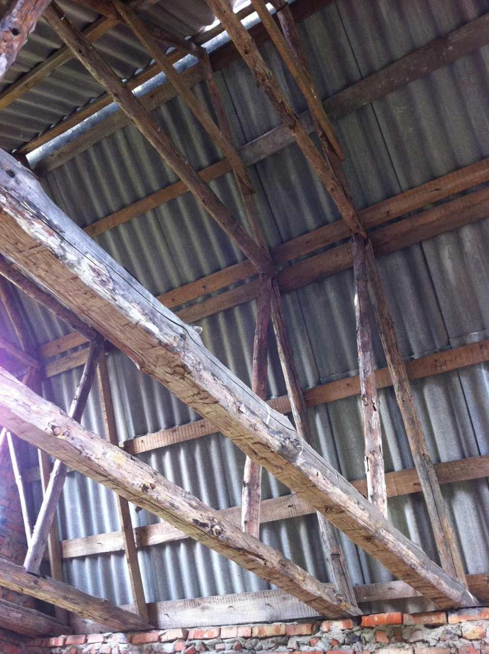

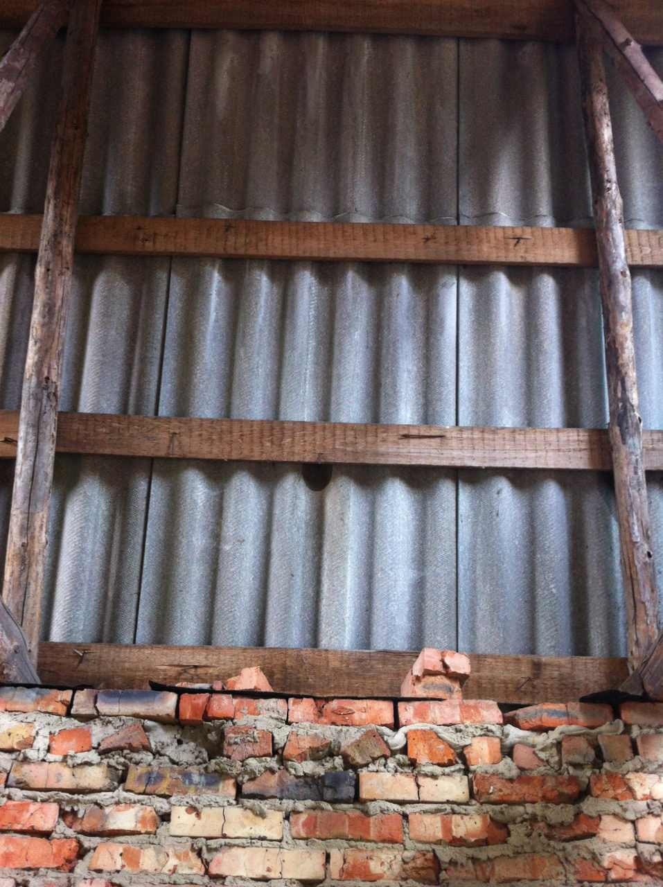

вот обрешетка под шифер. а это барахло из которого хотят слепить пулю.
этот чердак не изолировать от жары/мороза.
так раньше строили для временных коровников.
у меня дом есть 49 года постройки, там так же (даже лучше) построено.
эта крыша рассчитана под дранку на пол и глину с соломой.
то есть холодный чердах.
зачем делали крышу такой сложной не понятно. возможно как всегда для хранения хлама на горище.

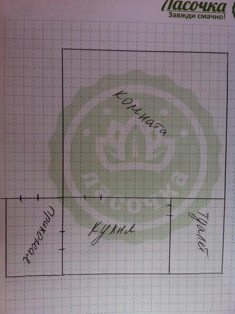

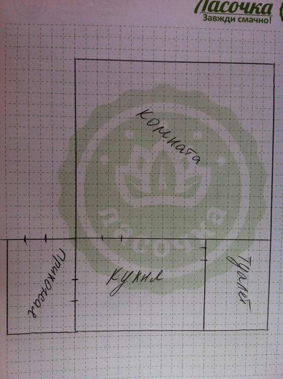

Хотелось бы в идеале достроить прихожую, в доме сразу кухня, в углу туалет, сбоку 1 комната и наверху мансардный этаж.
Или же вариант как советует Tomik, прихожая, 2 комнаты, ну и в углу комнаты 2 где-то туалет, но если будет на порядок дешевле строить 2 комнаты и отдельным строением кухню чем строить мансардный этаж.

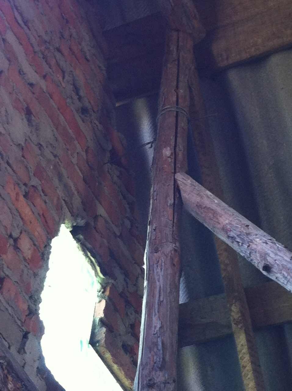

Металл больше подорожал чем дерево, поэтому желательно дерево использовать. Возможно Вы готовы пожертвовать высотой мансарды и переделать крышу из ломанной двухскатки в простую двухскатку.
Треугольник прочная и простая конструкция бы получилась, тоесть стропила соединены с полом мансарды. Фронтоны можно каркасными сделать. Только вот лестница может не пройти так как Вы нарисовали с двухскатной крышей
При ограниченом бюджете очень тяжко отказывать себе в "украшениях для дома" в пользу важных моментов.
На мой взгляд у Вас довольно крепкая коробка, а вот крышу бы разобрать с фронтонами
