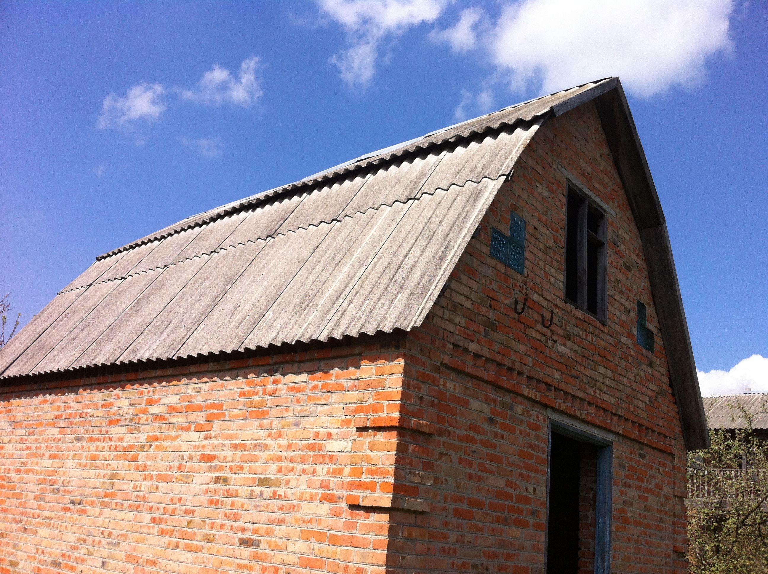

И с крышой что делать? Латать старую или разбирать? С балками перекрытиями что? Просто доложить еще новых балок?

О крыше уже писала раньше и считаю по-прежнему: максимум - положить новый шифер на верхнюю часть крыши, на рубероид, с бОльшим свесом внизу.
Условно можно считать, что крыша не протекает, если после такого ливня до пола долетели пару капель.
Но если мансарда будет жилая, то с такими затеками всё равно стоит разобраться. Мои догадки по фото:
1) шифер вверху неровно отрезан, коротковат, потому нахлеста конька местами маловато
2) подтекает в отверстия для гвоздей.
Если совсем туго с деньгами - заменить оцинк. конек на более широкий, а отв. под гвозди - залить битумным герметиком изнутри крыши. Продается в тубах под пистолет, как для силикона.
Если более капитально - заменить шифер верхней части - два ската справа и слева от конька. Конек оставить старый, под шифер - положить рубероид.

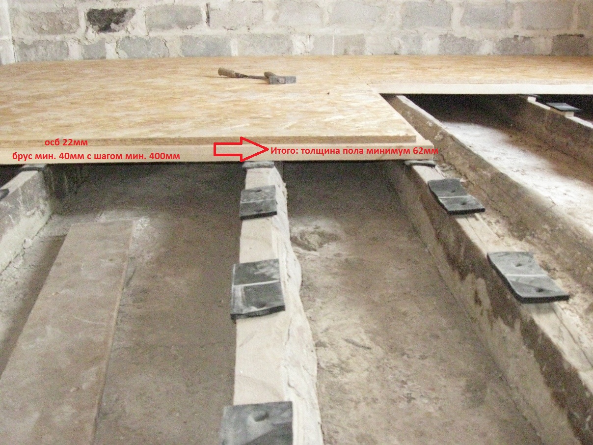

У себя в доме с этой целью сделала глиняную стяжку над черновым потолком - чтоб утяжелить перекрытие. Потом - эковата - и утепление, и децл звукоизоляция.
Потом - пол из ОСБ типа "плавающий": каркас из бруса под ОСБ в каждой точке пересечения с балками лежит на вспененой резине - покупала в Эпицентре спец. звукоизол пр-ва Германия. Ни одного гвоздя \ самореза нет ни в балки, ни в стены : весь пол просто "коржиком" лежит на балках.
Гости, знакомые с деревянными перекрытиями в своих домах, были сильно поражены эффективностью звукоизоляции моего перекрытия.

Сочится в месте там где гвозди и в верху на коньке. Нигде не капает, но потеки есть

Еще мне не нравятся маленькие свесы шифера внизу крыши, с этим нужно что то делать?
В функциональном или эстетическом смысле?
Тогда усилить существующие балки досками (прибить по две доски сбоку), а в промежутках между ними поставить дополнительные балки. После снизу прикрепить пароизоляцию, подшить потолок из досок разрежено, а сверху уложить минвату 100 мм (в качестве звукоизоляции) и доски пола.
Спасибо.
В функциональном смысле, еле еле кирпичи прикрывает
Спасибо.
Необходимо поставить водосточные желоба и трубы.

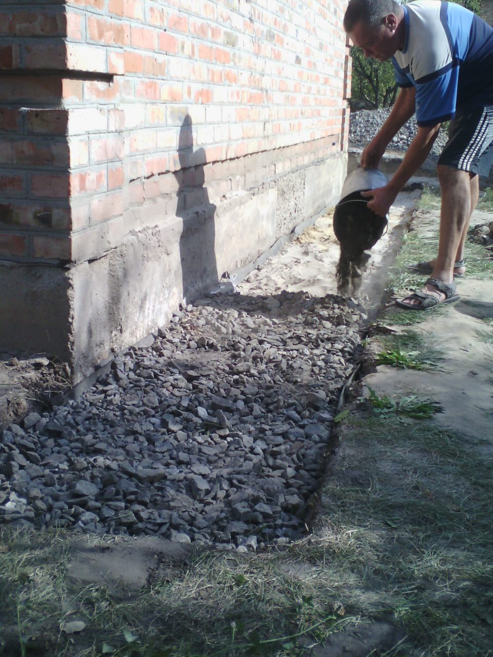

Всем привет, пришло время отмостки, вроде бы все понятно, но есть одно но, так как домик маленький со стороны входа планируется пристройка-прихожая через годик-второй, как поступить с отмосткой в месте пристройки?
Можно положить бетонные тротуарные плиты (плитку) где будет будущая лента. Они легко демонтируются.
Зачем париться с бетоном и пр.? Сделайте "мягкую" отмостку - вот одна из тем: www.stroimdom.com.ua/forum/showthread.php?t=105951
а это фотографии процесса: www.stroimdom.com.ua/forum/album.php?albumid=257 - гальку можно заменить на крупный камень, например.
Дешево, и сердито.
Если я правильно понял то идет обычная бетонная отмостка потом где будующая лента фундамента тротуарная плитка( примерно 1метр брать?) И дальше опять идет обычная бетонная отмостка? И повторяем плитку через ширину будущей пристройки?
Плитка же воду по швам будет пропускать разве это нормально? И еще последний вопрос как укладать правильно рубероид под отмосткой?

Работа идет, делаем отмостку, ширина 80 см, нахлест рубероида с фундамента и со стороны земли по 10 см
image-0897339238aeb7d41a86cbf1a428b351d95199005739254486ec0e1cc0932ae3-V.thumb.jpg.bdb18e62aa586bb9304f8636a1dd8a8c.jpg
Бетон лучше сейчас залить или после зимы?
Сейчас еще можно. Только быстренько
