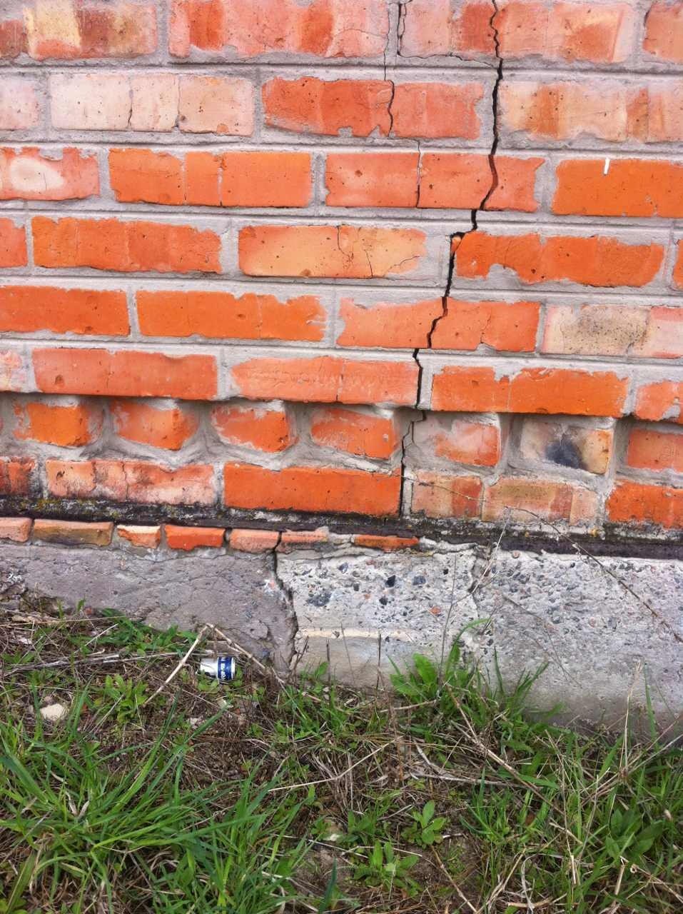

1)Разрушенный фронтон и стену 1 этажа разобрать до уровня перемычки окна на 1 этаже. Для этого крышу не надо разбирать.
2) поставить нормальную перемычку- 2 стальных уголка №40-50, сваренные в коробку, чтоб миллиметров на 200 заходили на стену.
3) переложить эту часть стены и фронтон на хорошем цементном растворе, и обязательно проармировать кладочной сеткой 50х50х2мм неск. рядов над окном: 1-ю сетку я бы приварила прямо к перемычке, через 2 ряда - 2-я сетка, еще через 2 ряда -3-я. Дальше - фронтон в полкирпича, как и был. Нормальному каменщику с подсобником - 1-2 дня работы.
Ну, или сделайте его каркасным - он и легче на слабую стену, и его можно надежно увязать со стропилами - это придаст жесткость к-ции.
4) перекрытие по деревянным балкам, пол - ОСБ минимум 15, а лучше 22мм
5) отмостка
И фсё... На ваш век дачи хватит

Спасибо за ответ, а что нужно делать с трещинами над и под окном
Не подскажите по стоимости робот перекладки фронтонов? Нужнл перекладывать оба фронтона или только с трещинами?
Фундамент с блоков выдержит? Обратно трещина не пойдет если переложить фронтон?

Я не специалист вообще, но невооружённым глазом видно, что фундамент не только треснул но и разъехался. Подушек там отродясь не было.
Тупо разобрать, вылить поверх плиту. Потом сложить.
Так будет дешевле.

Переложите 1 фронтон. Мне кажется, что часть "вины" за трещины - неполноценная перемычка: кирпичный простенок "упал" на коробку окна и потянул часть кирпичей.
Над окном будет же новая стена, уже без трещины. Под окном - заштукатурьте и забудьте за неё.
По стоимости - сейчас ничего не скажу. Подняла записи: в 2010 году в такой точно руине мы перебрали лестницу, настелили пол: минвату между балками, доски б\у по таким же корявым балкам из кругляка, по доскам - б\у ДСП шлифовка, стены мансарды - гипсокартон по кирпичному фронтону и по каркасу из б\у досок.Два человека отработали 9 дней, денег взяли 6500, материал почти весь б\у, кроме г\картона.Чистовую отделку мансарды делали другие.
Сделайте армирование кладки - не пойдет.

Я бы прежде чем решаться покупать и доводить, провел хотя бы в минимальном объеме "экспертизу" фундамента (откопать в нескольких местах и посмотреть, что там под землей). А вдруг там какое-нить полное безобразие?
Если там одни плиты то не годится?
А зачем? За 20 лет простоя в багнюке все проблемы уже обнажились. По 3-м сторонам не видно ничего критичного. Трещины по 4-й стене - следствие короткой перемычки и разрыва в фундаменте. Так эти проблемы несложно порешать без глобальной перестройки.
Для спокойствия можно усилить фундамент под окном: откопать 1 метр вдоль стены и 1 метр в глубину, вынуть грунт ИЗ-ПОД фундамента в этом месте, закинуть туда типа " арматурный каркас" - свернутую в виде коробка кладочную сетку, и залить это всё бетоном. Возможно там 1 ряд фунд. блоков и щель между ними, залитая бетоном. Потому слабое место.
Итого: 0,7-0,8 куб. бетона, 1 сетка, лопата, руки, день работы.
Фронтон и стену до перемычки переложить однозначно, с заменой перемычки. Именно она создает часть трещин
