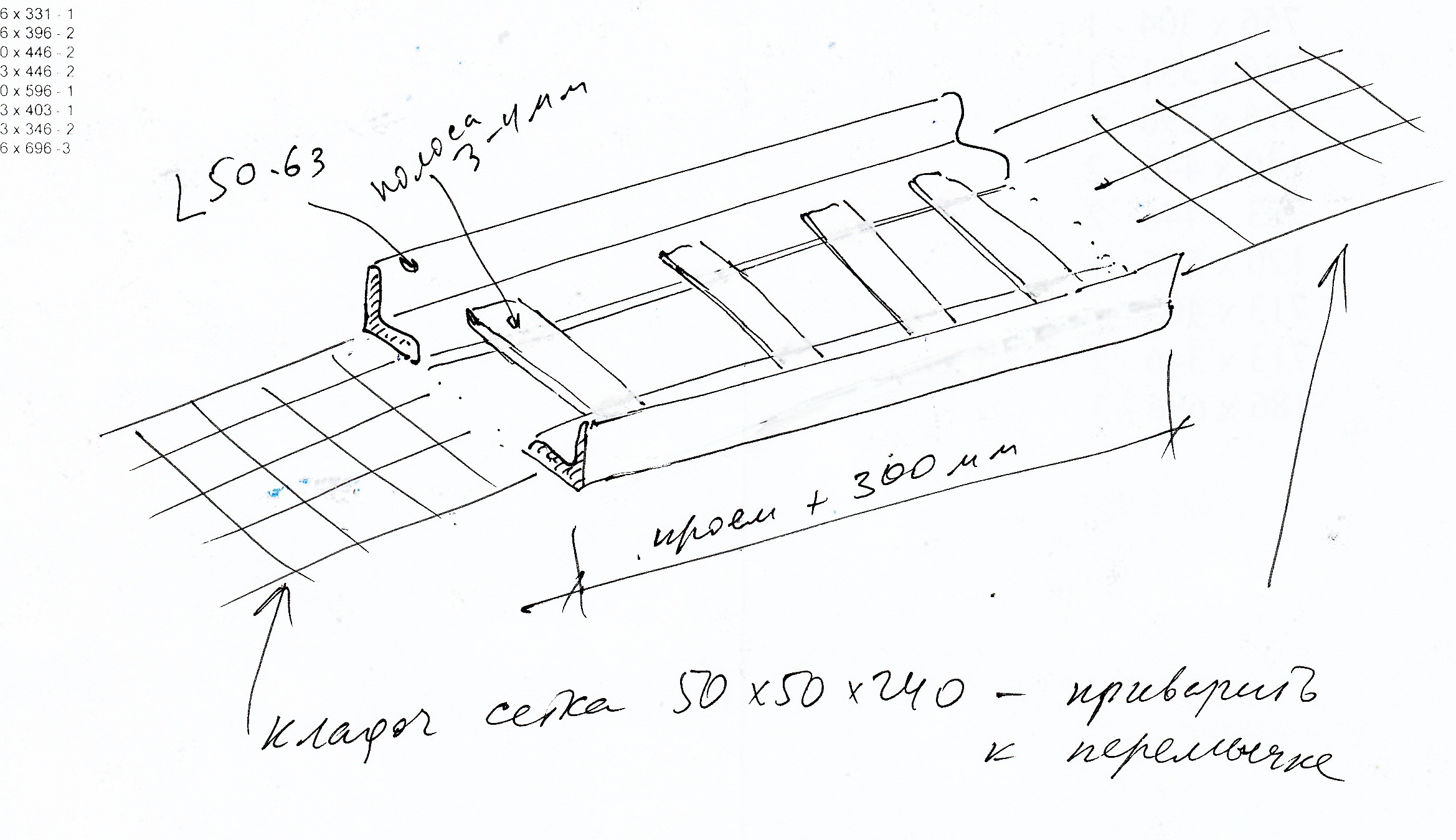

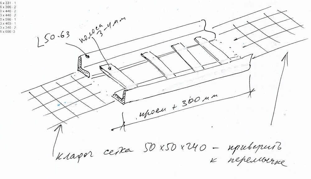

1)Разрушенный фронтон и стену 1 этажа разобрать до уровня перемычки окна на 1 этаже. Для этого крышу не надо разбирать.
2) поставить нормальную перемычку- 2 стальных уголка №40-50, сваренные в коробку, чтоб миллиметров на 200 заходили на стену.
3) переложить эту часть стены и фронтон на хорошем цементном растворе, и обязательно проармировать кладочной сеткой 50х50х2мм неск. рядов над окном: 1-ю сетку я бы приварила прямо к перемычке, через 2 ряда - 2-я сетка, еще через 2 ряда -3-я. Дальше - фронтон в полкирпича, как и был. Нормальному каменщику с подсобником - 1-2 дня работы.
Я бы сделала такую сварную перемычку - просто, дешево и надежно. Найти в металлоломе 2 подходящих уголка, перемычки между ними из любых обрезков - полоса, круг, арматура. Приварить к перемычке 2 куска сетки, плюс проармировать еще неск. рядов - вот вам и армопояс - не нужен никакой бетон
