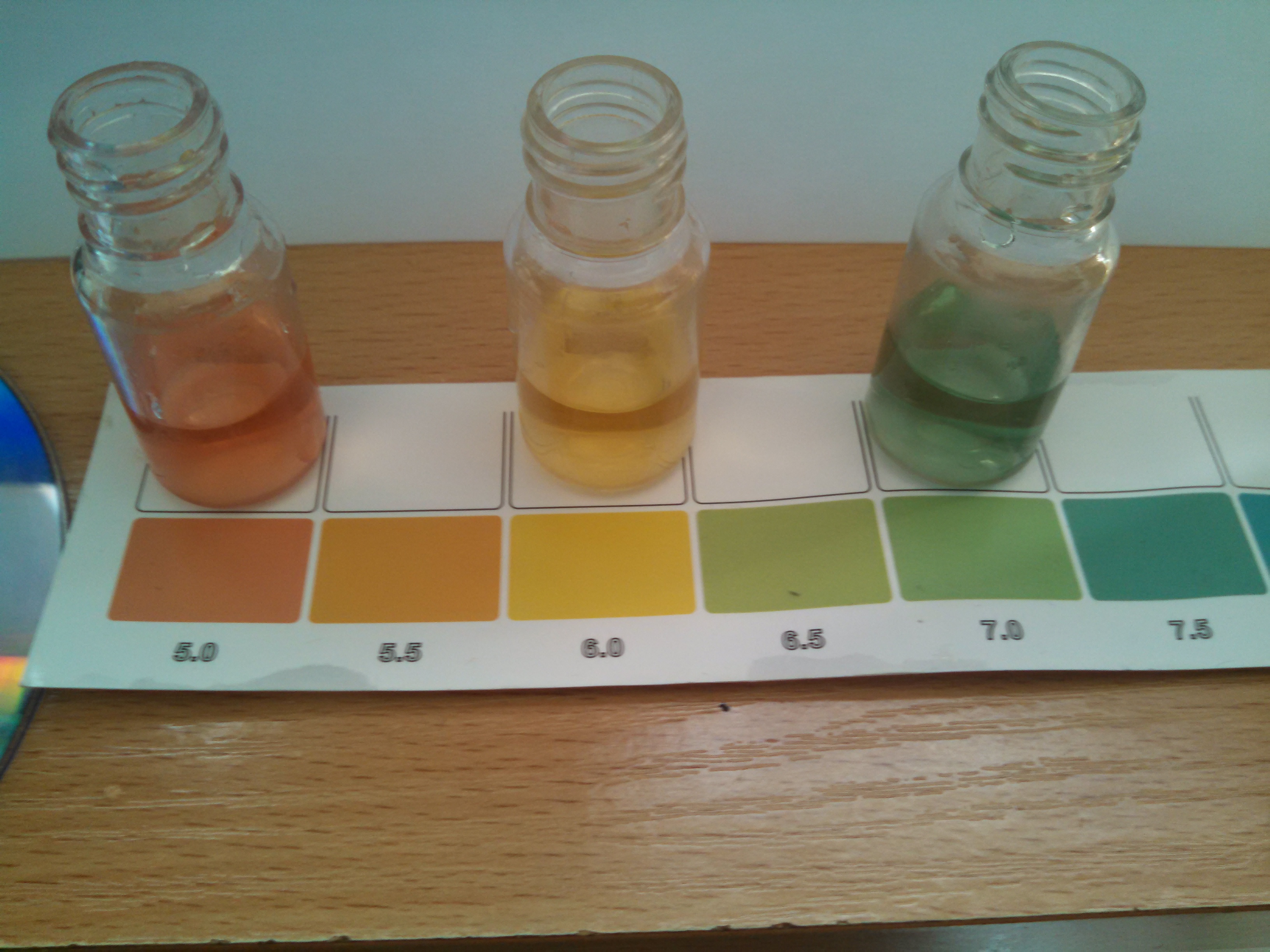

Подниму тему. Погуглил про Рн воды, так сказать само развивался:), все пишут-говорят, что низкий Рн не очень хорошо.
Измерил Рн с помощью аквариумного теста Птеро воду (с лева на право): колодезная после ОО, колодезная до ОО, вода со скважины после очистки.

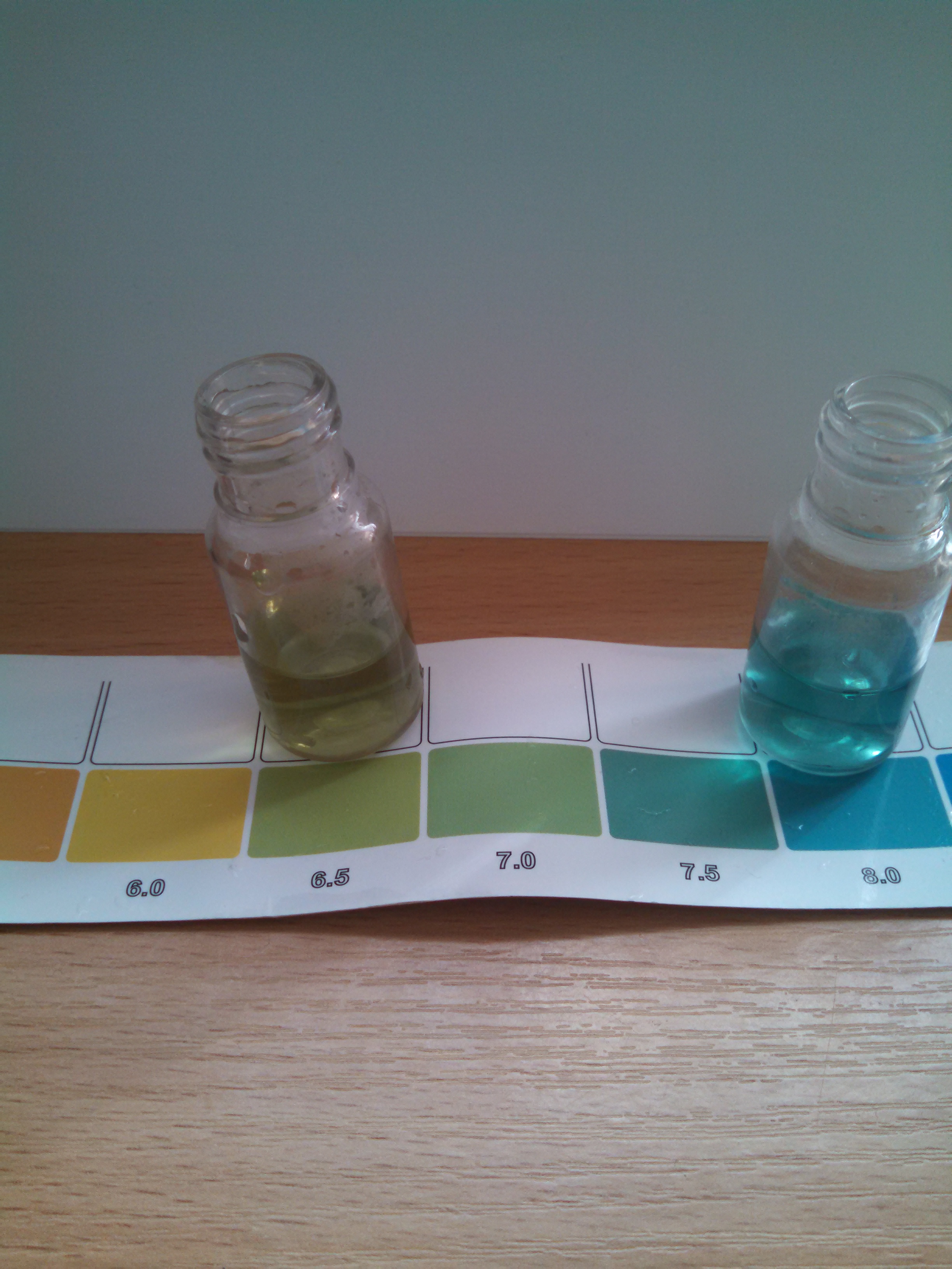

Рн после ОО не очень порадовал. Решил закипятить водичку, остудить и опять тестануть: как ни странно, но Рн поднялся (с лева на право, вода после ОО и скважины).
Вот так.
Какие у кого мнения-предложения-предположения. Может можно после ОО как то подымать Рн, что бы было полезней пить не кипяченую?
пить просто воду после осмоса не рекомендуется , практически нулевая минерализация не сильно хорошо для организма, будут вымыватся уже имеющиеся запасы солей-минералов. Другое дело чай - компот на такой воде там уже что-то есть, и подобного эффекта не будет, минерализатор кроме улучшения вкуса ни на что не влияет, по крайней мере значительного изменения tds не регистрирует. Все выше описанное не более чем мое мнение на основании многолетнего использования осмоса
Ничего странного, так и должно быть, углекислый газ, растворенный в воде, во время кипения покидает воду.

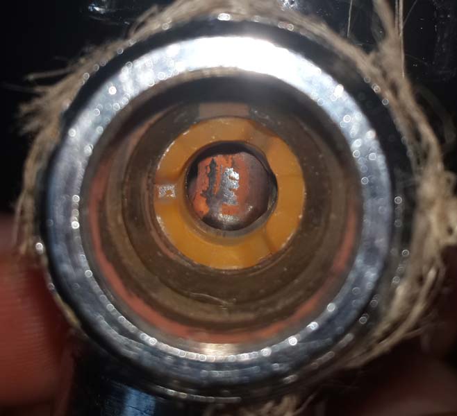

ОО стоит уже 1.5 года. рН на выходе в районе 5.3 :o
При употреблении "внутрь" пока дискомфорта не замечаем (кроме пожилого отца, у которого, вроде как, изжога от нее чуть сильнее (но там возрастное может быть)).
Единственный нюанс - как оно все влияет на "обрудование". В котел пока за 1.5 года не лазил - хз что там будет :) Радиаторы сталь. Пока не потекли :) Хотя, при сливе воды из СО, она там мутная (видимо, вымываются остатки "смазки" из радиаторов).
За эти 1.5 года всех потерь - 1 шар.кран Арко, который стоял на кухне на холодной воде (всего таких кранов по дому больше 10). Недавно, после того, как начали активно его раз в 2 дня крутить туда-сюда (бассейн детский наполнять - приходилось напор увеличивать) - перестал работать. Фото внутренностей прилагается. Все ж какая-то коррозия таки имеется.
Хотел, сперва, поставить ВВ20 с каким-нить "минералом" на выходе из бочки с чистой водой, но не дошел ход :(
Минерализатор (аля колбочка для подмоечных ОО), судя по отзывам, сильно делу борьбы с низким рН не поможет.
Еще у Экософта озвучивали насос-дозатор с ремсолью. Но это привязка к расходникам + на всю воду жаба душит (меня и так родные первые пол года сношали за "чистой водой унитаз смывать" :) ).
Можно еще соду сыпать в бочку ручками :)
Если воду кипятить - рН повысится. Отец пусть так и делает. А вообще да, вода коррозионно активная после осмоса, если гидрокарбонатов много изначально.
Та не, вовсе не обязательно:вода, со щелочностью в 1.5 -2 мг-экв/л, также даст низкий рн
Замерял остывшую кипяченную (хз почему раньше этого сделать не додумался :unknown:) - рН в районе 7 выходит :beer:
Остается только осенью взглянуть внутрь котла и понять как за 2 года "кислая среда" повлияла на егойный теплообменник. Чего там внутри стальных радиаторов - думать, как-то, и не хочется особо :cry:
