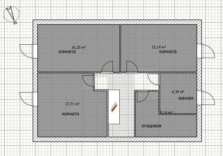

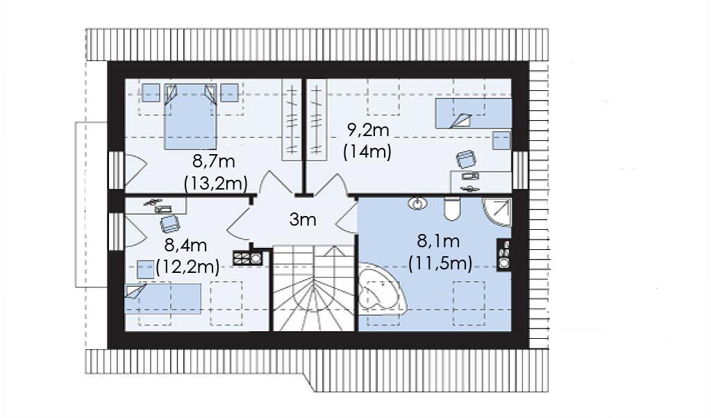

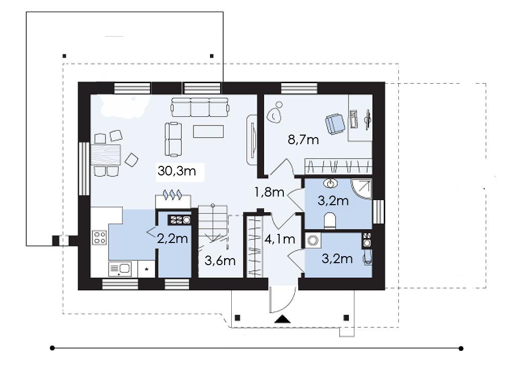

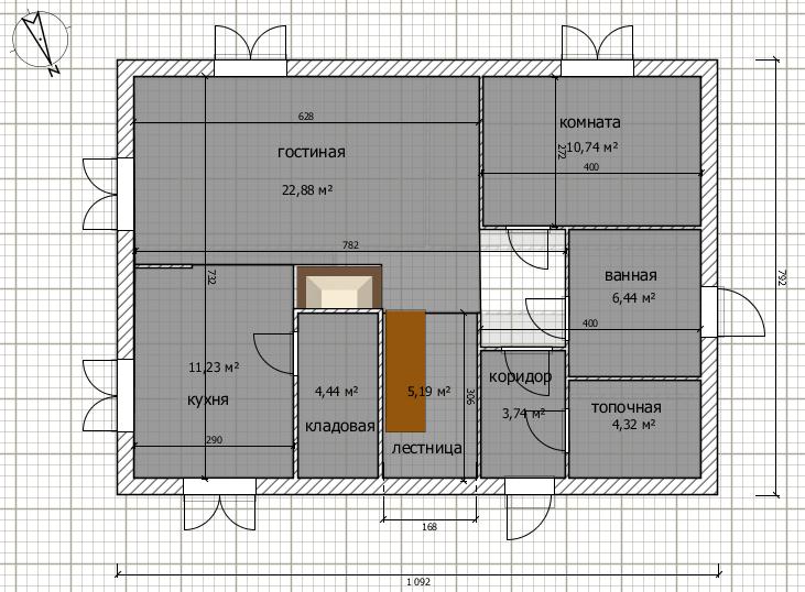

Здравствуйте, помогите пожалуйста с планом мансардного дома, за идею брал проэкт z216+
чуть переделал его под свои хотелки
1-этаж.pdf
2-этаж(мансарда).pdf
все ли правильно сделал? Есть ли визможность перекрывать бетонными плитами (насколько я понял ими дешевле верно?). Стены газобетон

1. Возможность есть;
2. Будет плитами дешевле;
3. Балки из дерева будет еще дешевле
При учете потолка, утеплителя и пола?
1. Если взять полный пирог в котором несущие элементы деревянные балки пролетом до 6 м;
2. Весь пирог в котором несущие элементы ПК.
То балки будут дешевле на 20-25%!

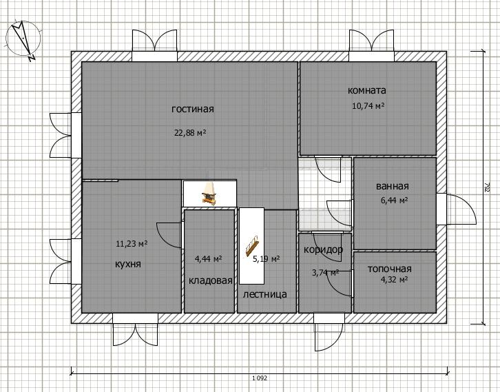

Спасибо, подскажите пожалуйста при таком расположении перестенков (размеры нанес), не пойму как перекрытие будет осуществляться (из бруса), нужно ли что-то менять?
Конечно нужно из перегородок делать несущие стены внутри и монтировать балки на монолитный пояс. Пролет по балкам очень нежелателен, если он свыше 6 м. Ориентируйтесь, что максимальный пролет будет где 5500 мм + остальная часть балки лежит на стенах с обеих сторон по 250 мм. Конечно можно балки и с меньшим пролетом использовать, главное не более 6 м.
А если использовать швеллер?
Ну можно, только там получится, что пол этажа на том швеллере будет находится. Сечения будет врядле из швеллера, двутавр или лучше коробчатое сечения, нужно сделать расчет, но это МОЖЕТ БЫТЬ реально.

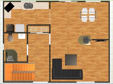

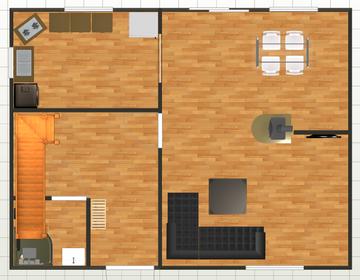

Добрый день! Нужен совет: есть дом 7,45х5,3м по внешней стороне. Делаем пристройку 7,45х4м. В пристройке нужно расположить кухню, туалет(желательно с душевой кабиной), коридор и выход на 2 этаж. Сделала 2 варианта, но не знаю какой будет правильным с токи зрения строительства. Хочется, чтобы было достаточно места и в туалете и в коридоре. Подскажите пожалуйста
