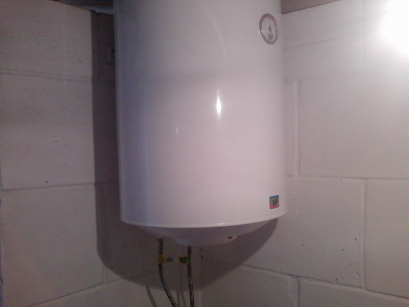

Вот например сушу голову, как повесить бойлер на 100 литров на 20-см стенке из газоблока :-(, стремно мне. Придумала кроме четырех точек крепежа на стене (какого крепежа, кто подскажет?) еще подвесить его за цепочки к потолку (не смеяться) :D
У меня 100 литров успешно висят на 12 сантиметрах газоблока на сквозных шпильках. С тыльной стороны в смежной кладовке - упорная планка-горизонталь.
уже не смогу сделать сквозной, протупила и сделан ремонт с другой стороны :-( (там не кладовка)
У меня на такой стене спокойно висит 80 литровый, на двух штатных точках крепления. Крепление - винт под ключ д8-10 с пластиковым дюбелем 150мм, в вашем случае можно и 200мм (у меня нет штукатурки). Думаю при креплении на 4 точки -цепочки точно лишние.
Шкафчик или картину туда... :rolleyes:
Блин, пошёл ещё раз проверил (на всякий случай) свой бойлер. Всё на месте, ничего не высунулось, всё чётенько. Если нужно скину фотку. :)
видимо, и у меня будет висеть :-)
Нормальное решение, делали подобным образом /тросиками к потолку, то же сто литров/ у достаточно привередливых заказчиков, приняли нормально.
Нормальное решение
сенкс! мне действительно так будет просто спокойнее :-), тем более, что 2 балки каааак раз идеально справа и слева

Я в основном химанкера пользую. Радиаторы буду на шпильки с химанкерами вешать. А вот инсталляционный модуль унитаза на всякий случай закреплю на шпильки сквозь 30см стену и металлическую пластину с обратной стороны стены.

Алюминевые батареи висят уже второй сезон на стандартных крепежах которые к ним идут и без проблем.БОйлер то весч серезная не дай бог.....
У меня сын вешал на пластины с гайками с двух сторон стены. Но это было ДО финишной отделки.
Ставьте четыре сквозных шпильки М10
Если нет возможности ( отделка) М10 на химакера с заглублением на 150мм минимум
Попробую химанкер, хотя в газоблоке он как крепеж не выглядит надёжно.
В общем, хлопнула ушами на Свекродомике, не сделала до отделки сквозной крепеж, теперь голова пухнет
