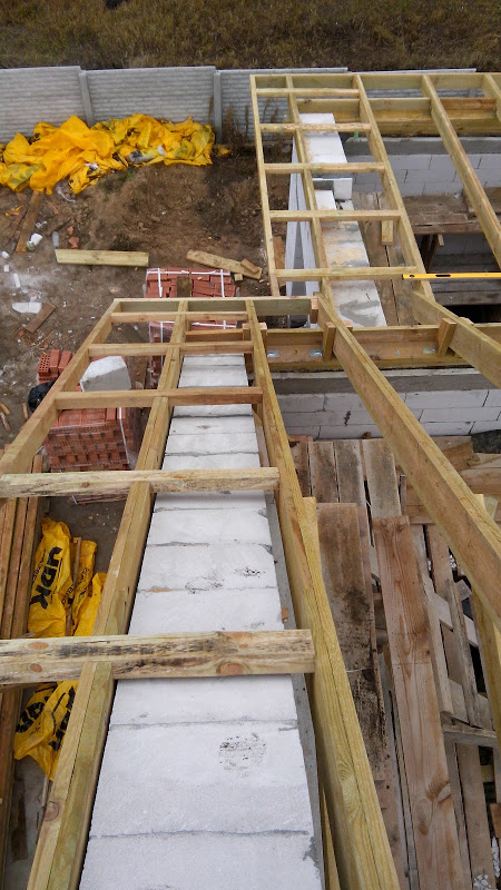

Татьяна, а подскажите каким образом у вас выполнены свесы над фронтонами?
Насколько я вижу там дополнительные планки идут от предпоследней фермы через последнюю и образуют свес.
Крайняя ферма по размерам такая же как и остальные?
Там эти планки просто вставляются в отверстия, которые уже на месте вырезали в ферме? Не ослабляет ли это саму ферму? Или может крайняя ферма меньше как раз на толщину этих планок и они просто на нее ложатся?
Типа как тут:
Какой свес крыши там и какое сечение планок достаточно?
И еще вопрос о последующей обшивке имитацией фронтона. Вы специально сделали ребра крайних ферм вертикальными чтобы их использовать для обрешетки?
Спс.
через последнюю и предпоследнюю
нет, она другой формы
там - это где? на боковом фронтонном свесе? вроде в районе 40х140, ставятся часто
какого достаточно - я не знаю, так, как ферма рассчитывалась на Mitek :-)
и да и нет :-)
специально - да
почему - потому, что идет зашивка ОСБ, потом мембрана, потом обрешетка, потом имитация бруса
