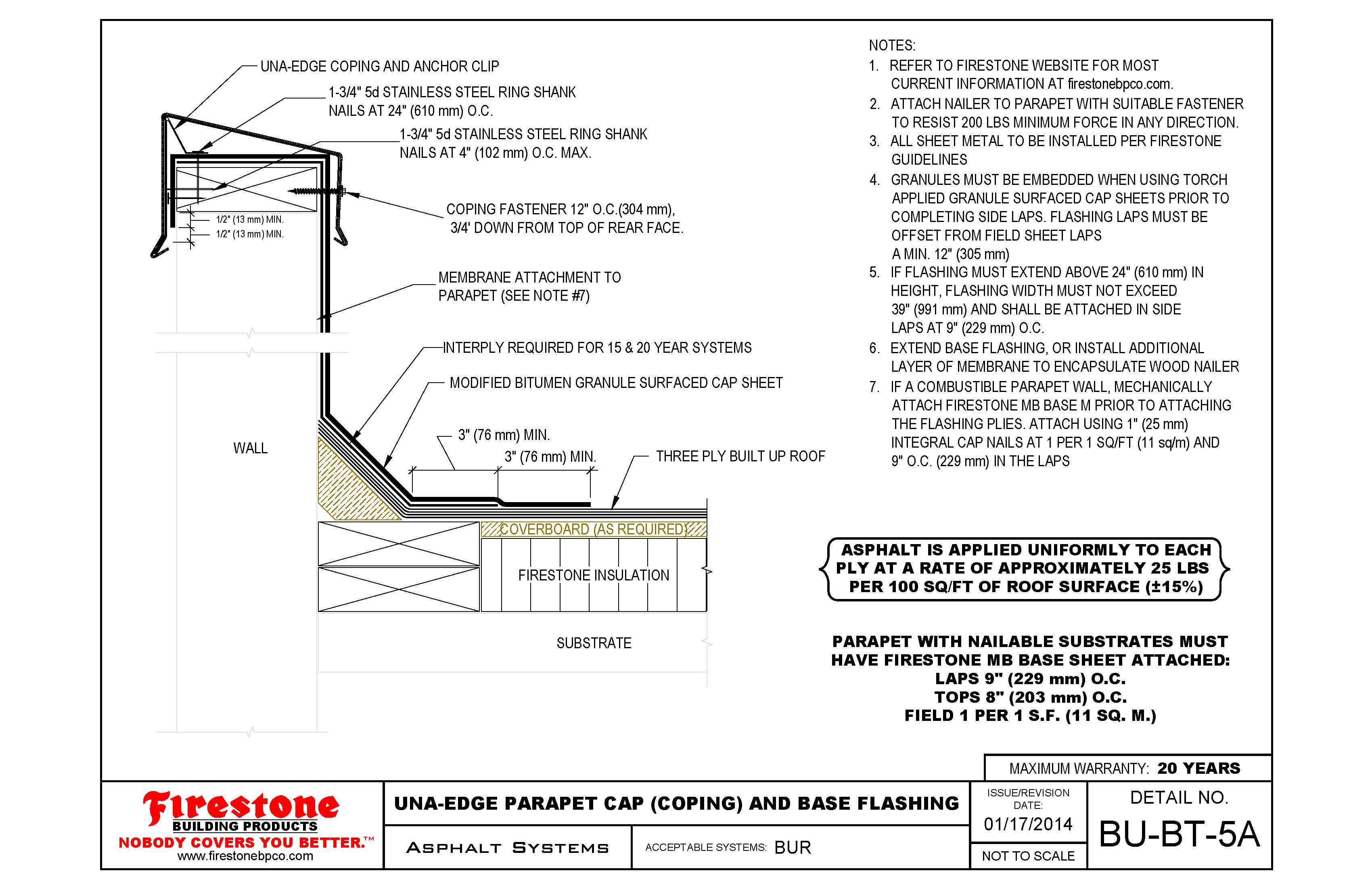

т.е. в вашем варианте сверху ложится деревянный брус, а потом к нему прикручивается определенным образом металл?
Брус крепится сквозь ГИ?

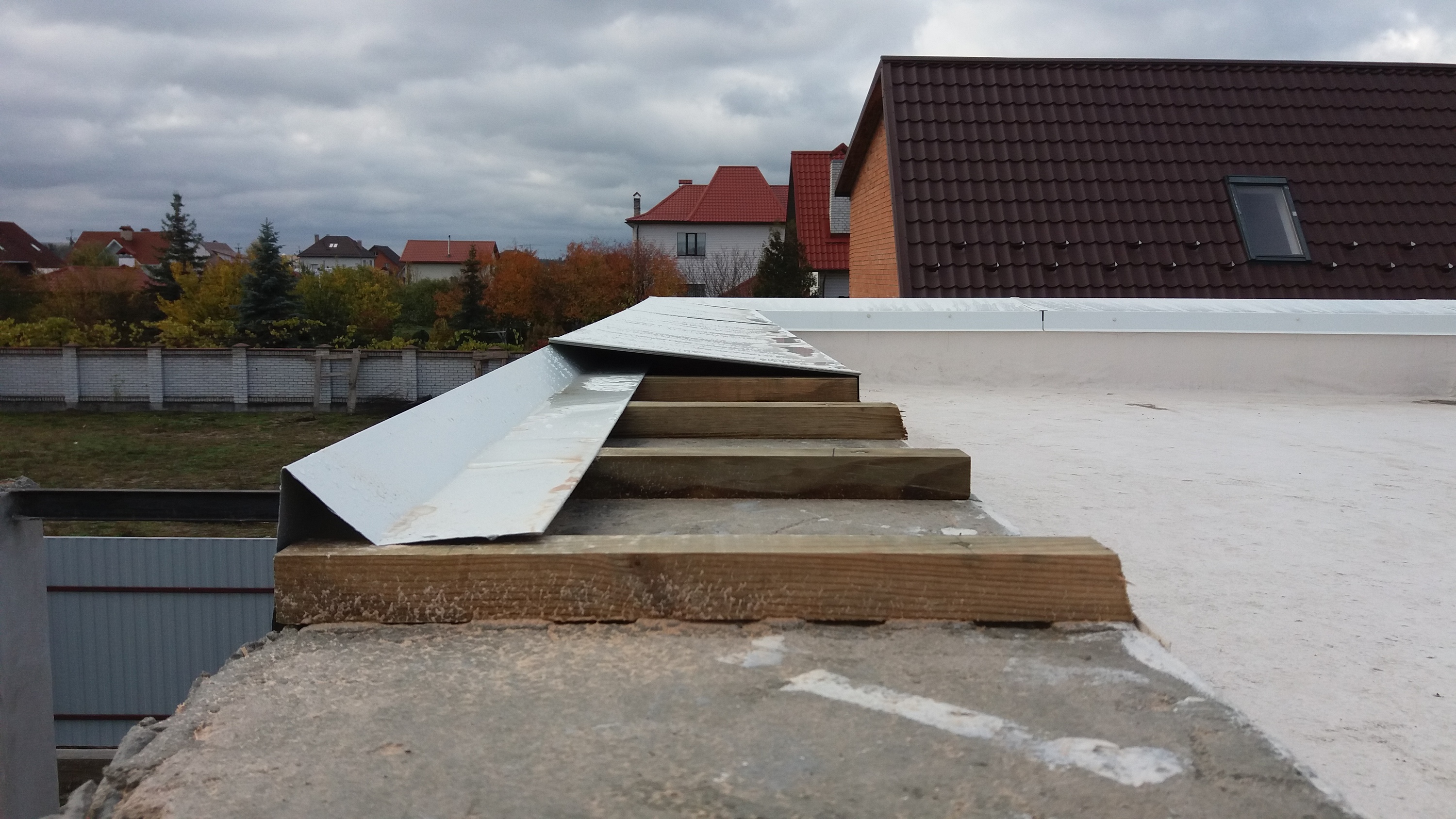

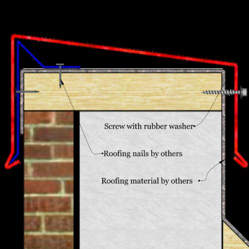

- да, брус сечением 50*40 с шагом ~ 40 см (парапетный лист 2 м)
- прикрепили брус, по наружке Z-ку, цепляем к Z-ке сам парапет и крепим к брусу изнутри
- листы между собой соединяем планкой вот в таком виде
Нет, сразу к газоблоку. Сверху гидроизоляции нет. Во-первых, потому что там в свое время смыло дождем нанесенный свежий клей; во-вторых сверху будет железный парапет и вентзазор.
Поэтому в этом месте гидроизоляцию не наносил.

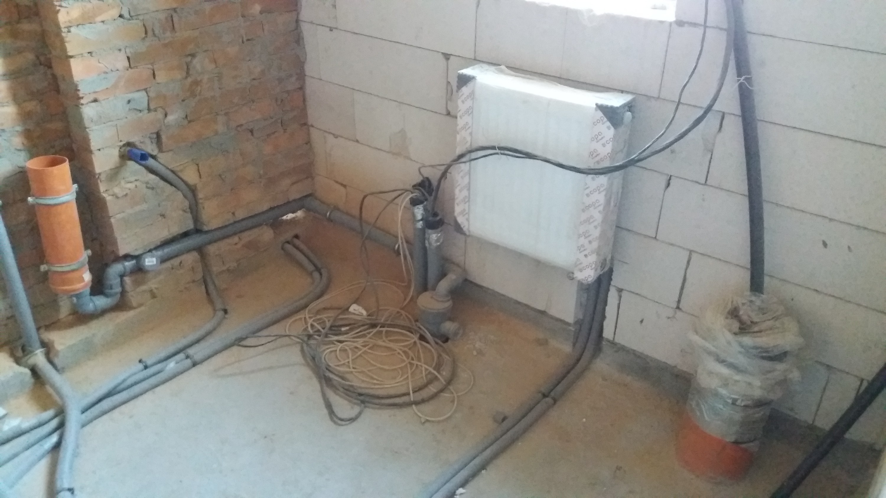

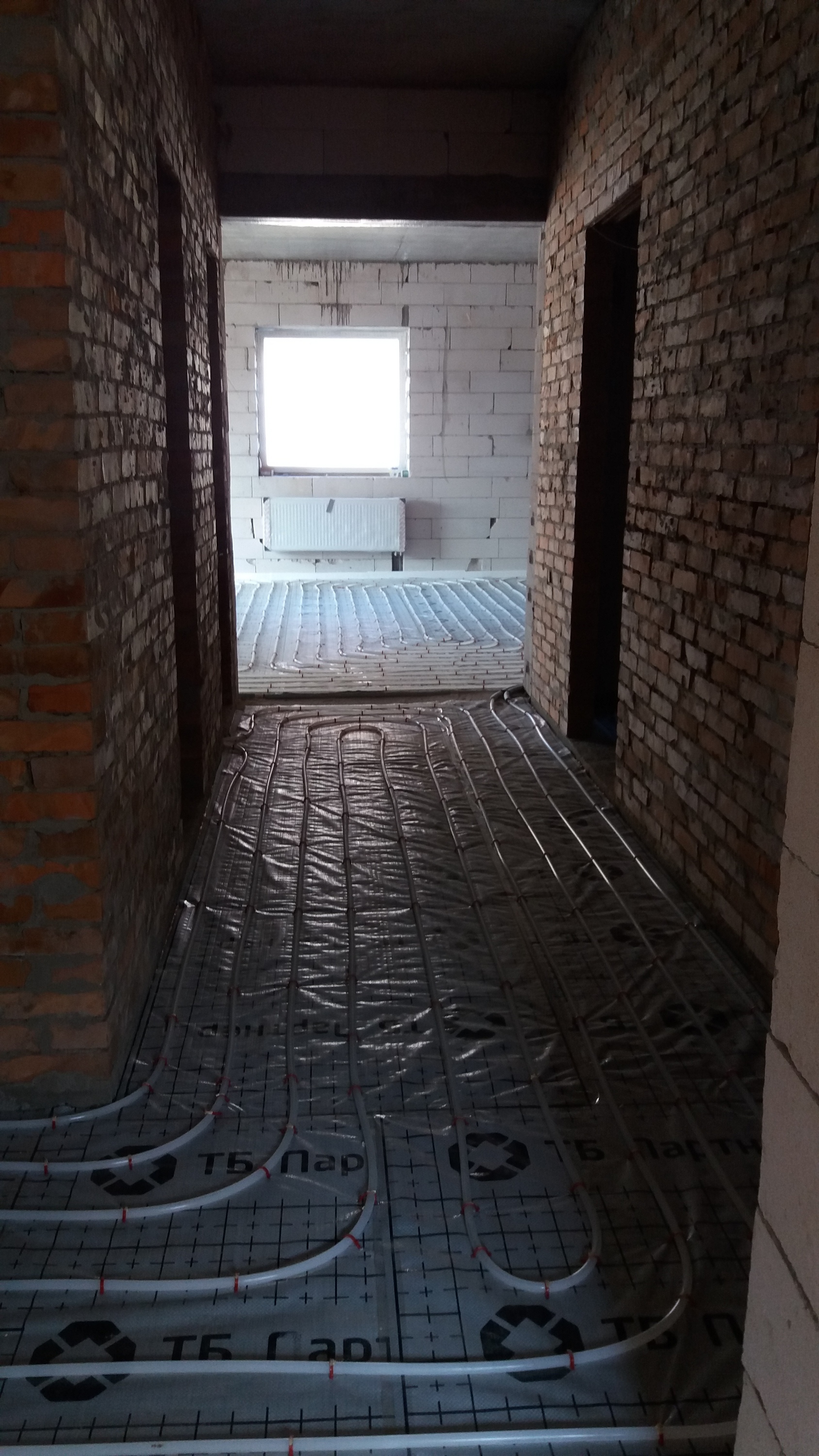

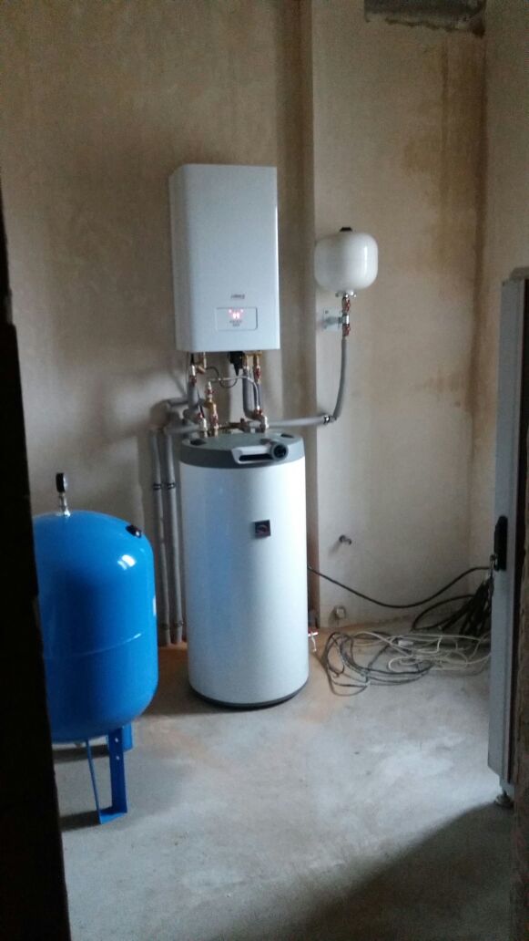

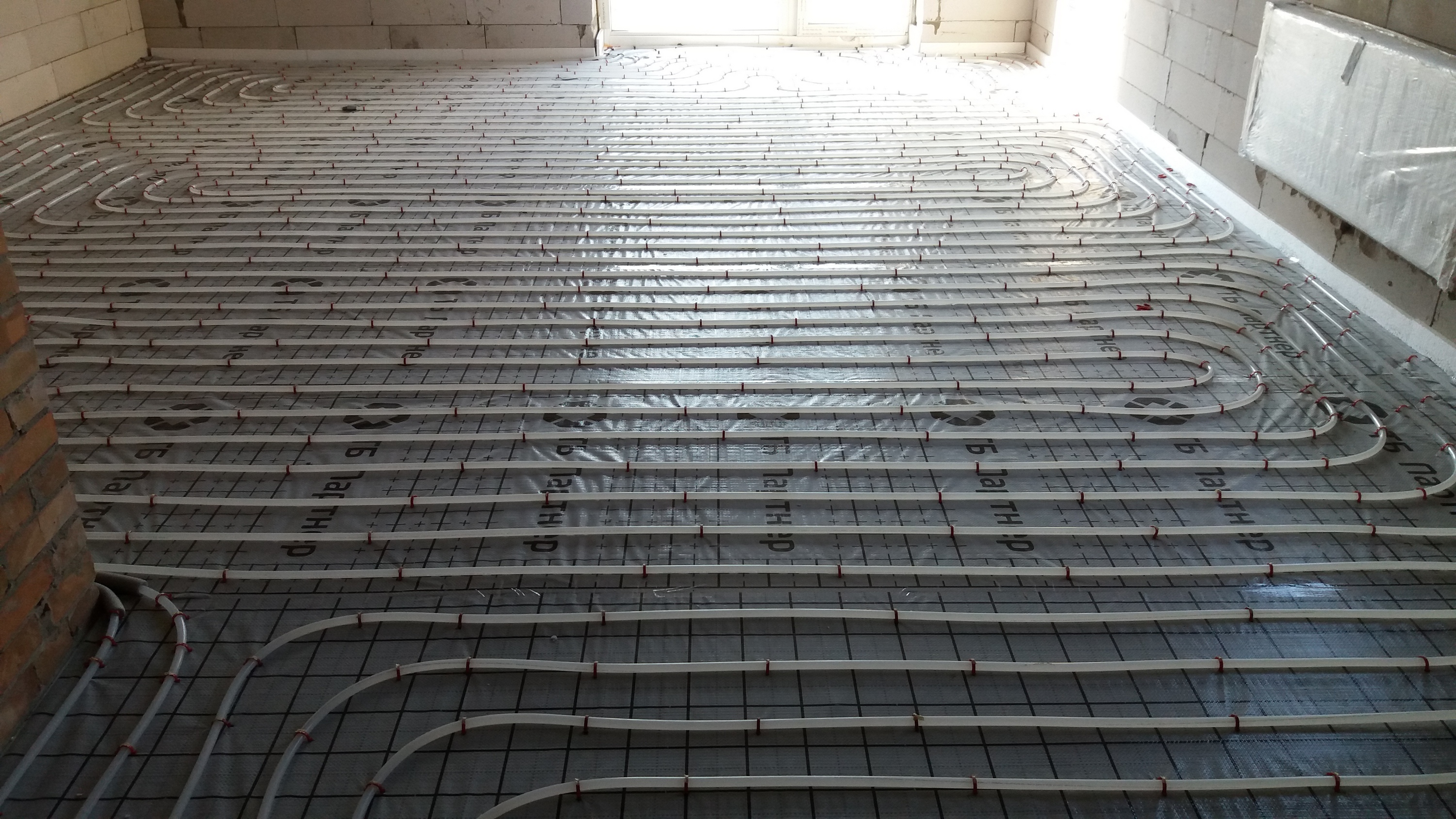

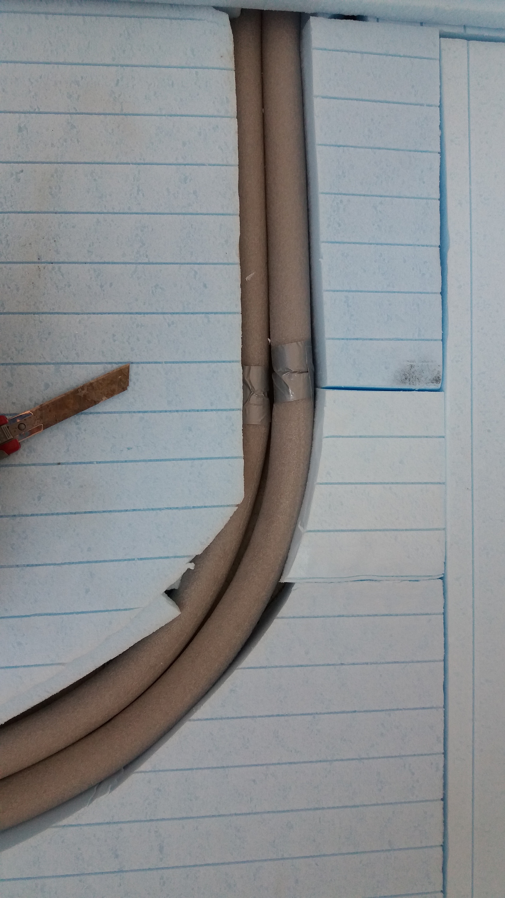

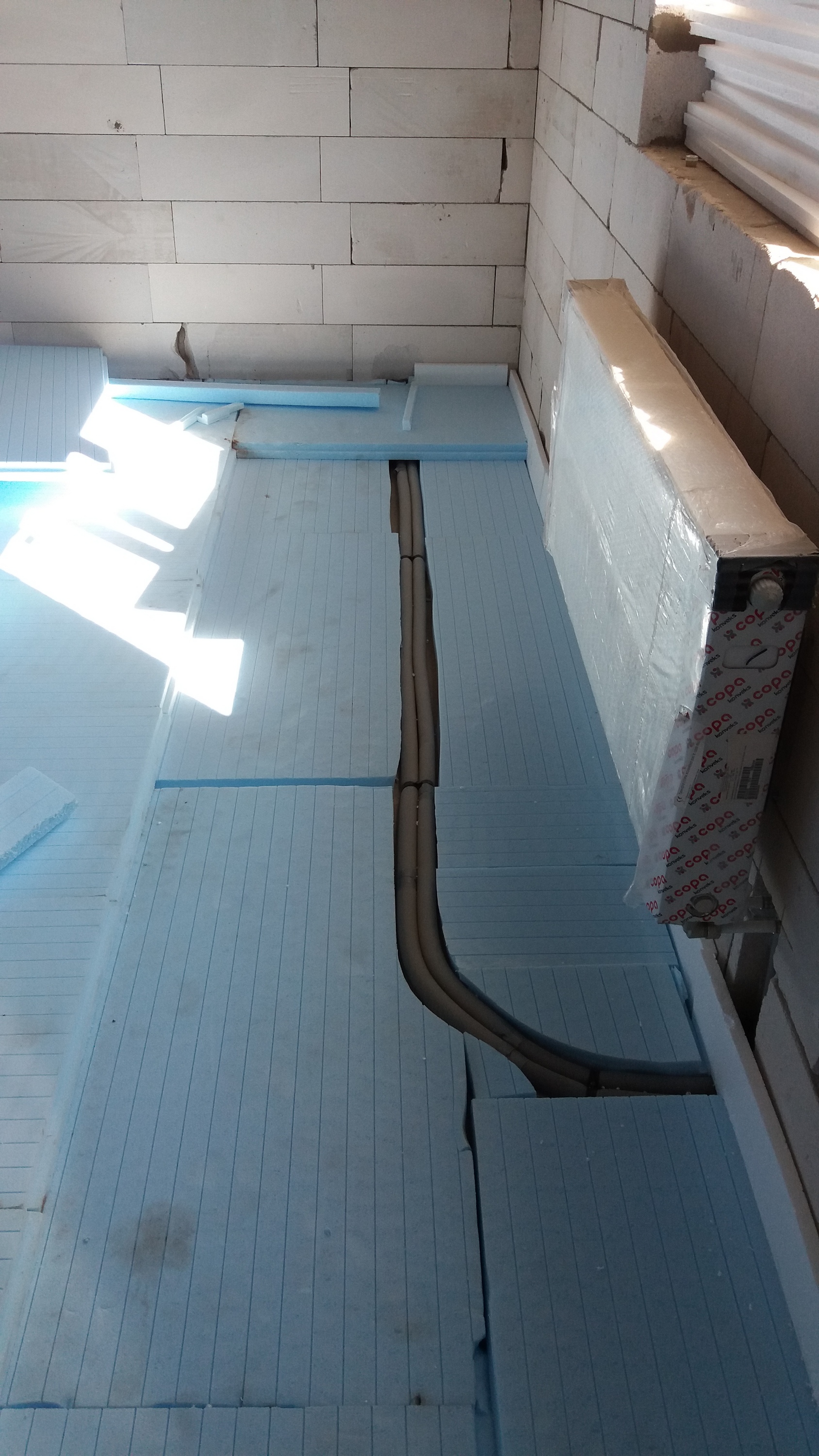

Утепление пола банально - 100 мм ЭППС + демпфер по периметру 20 мм пенопласт низкой плотности.
Далее была разводка отопления, водоснабжения, канализации.
Система включает в себя теплый пол во всех комнатах, кроме спален и котельной. В гостиной дополнительно радиатор на случай сильных морозов.
Котел Protherm Скат 12 кВт, бойлер косвенный Drazice 125 л. Сегодня сделали тестовый запуск - один из самых приятных моментов за время стройки, особенно в холод и дождь. Далее делаем проект электроотопления и идем оформлять тариф.
Газ идет по улице и на сколько знаю не должно быть особых проблем к подключению, как в финансовом, так и техническом. Но сначала попробую на электрике и если она окажется стабильной и теплотехнический расчет верный, то газ и подключать не буду. Дополнительно поставлю генератор в хоз.блок - кабели протянуты.

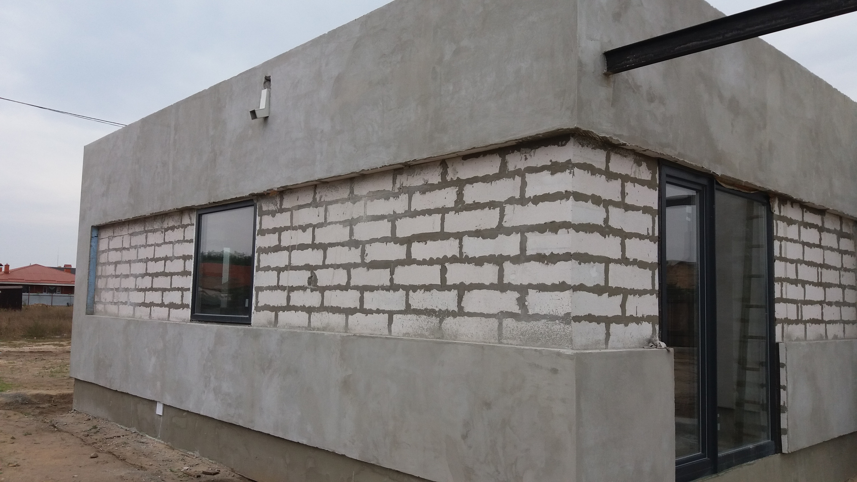

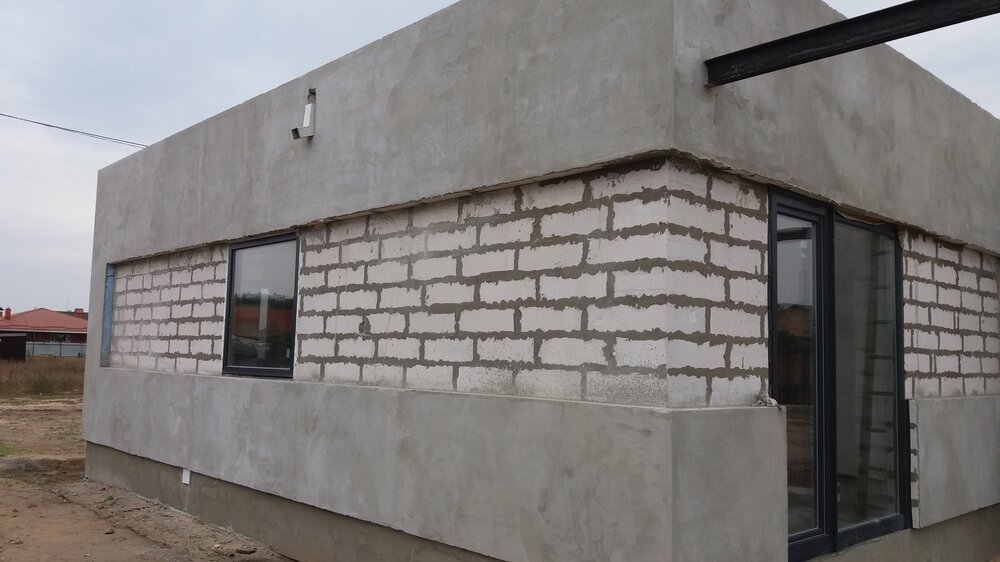

Внешнюю штукатурку в этом сезоне не планировал, но нужно было закончить кровлю, а именно смонтировать парапеты.
Вот и решено сначала выровнять плоскость, а потом крепить парапеты.
Неоштукатуренная часть будет в дальнейшем утепляться 50 мм ватой и зашиваться планкеном (вентфасад).
Осталась такая себе головная боль - создание декоративных балок и скрытая водосточка в них (надеюсь получится).

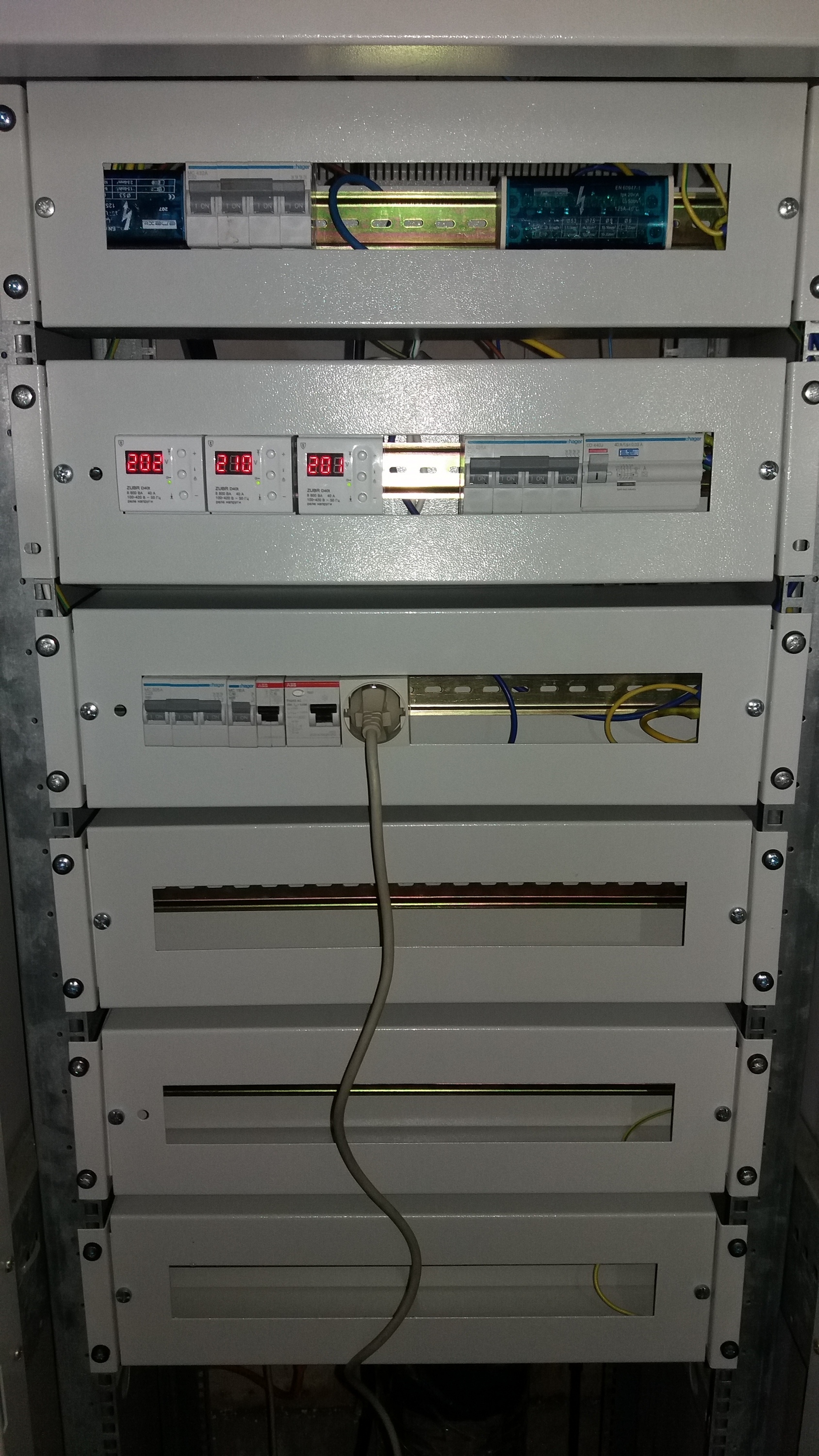

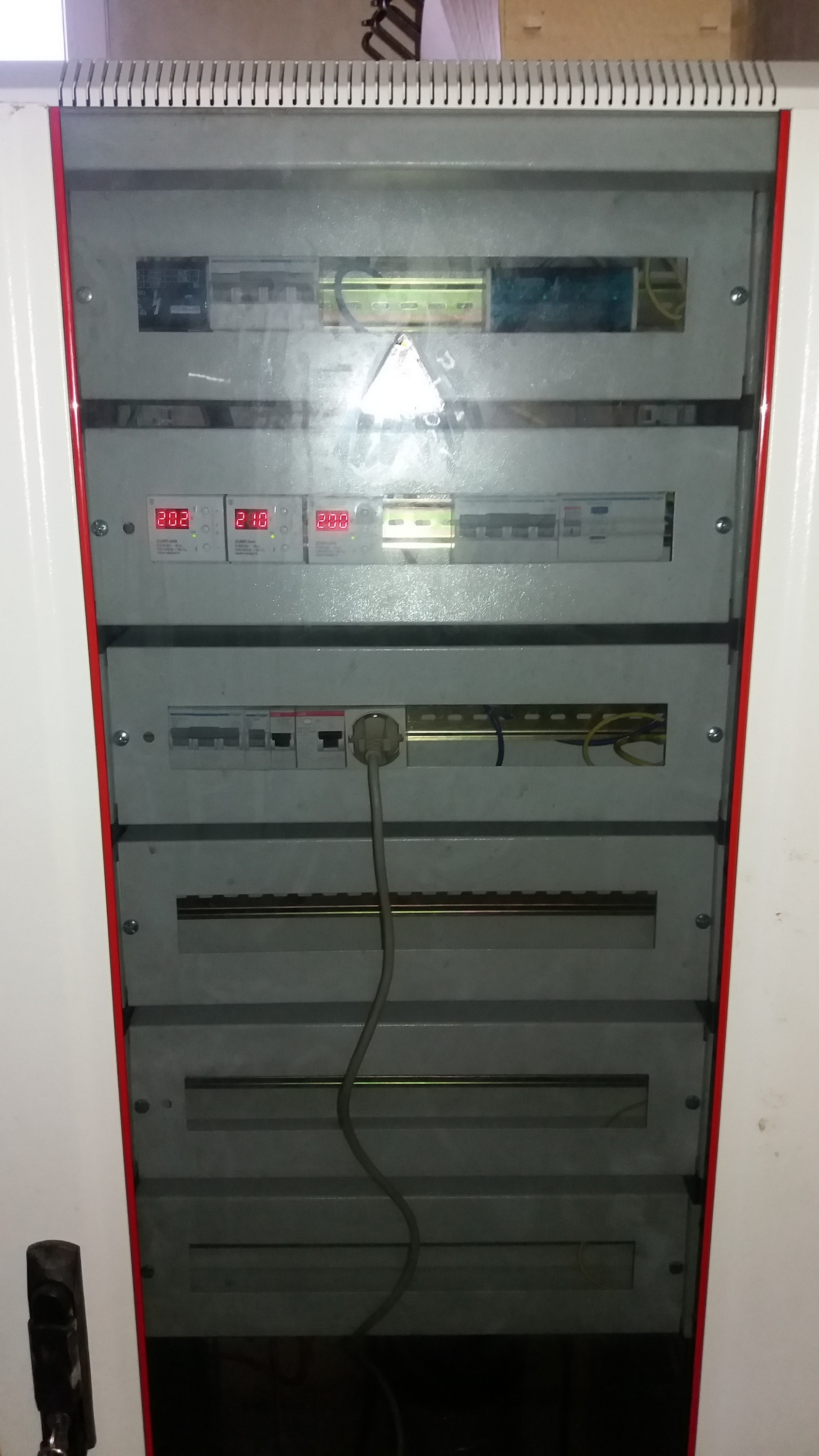

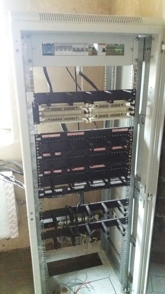

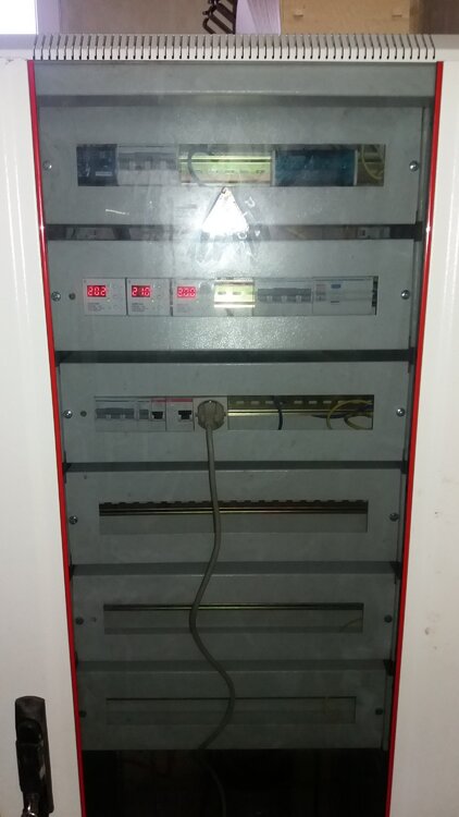

Следующим этапом идет электрика. Вместо щита буду использовать компьютерный шкаф 42U, который лихо выхватил по льготной цене при переезде офиса.
Все оборудование будет монтироваться вот в такие панели с Din-рейкой - Ссылка
Одну уже проверил, надо брать.

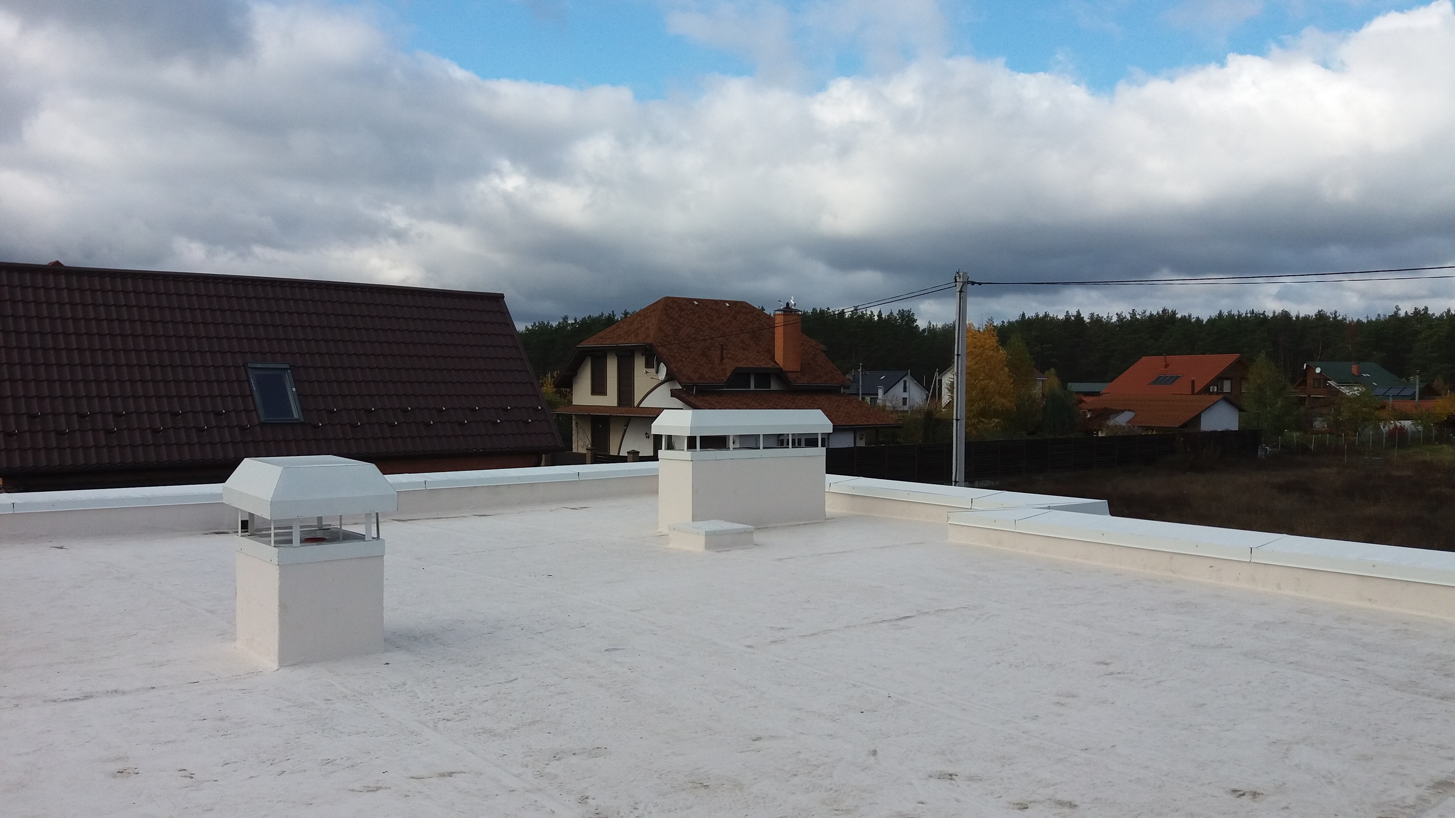

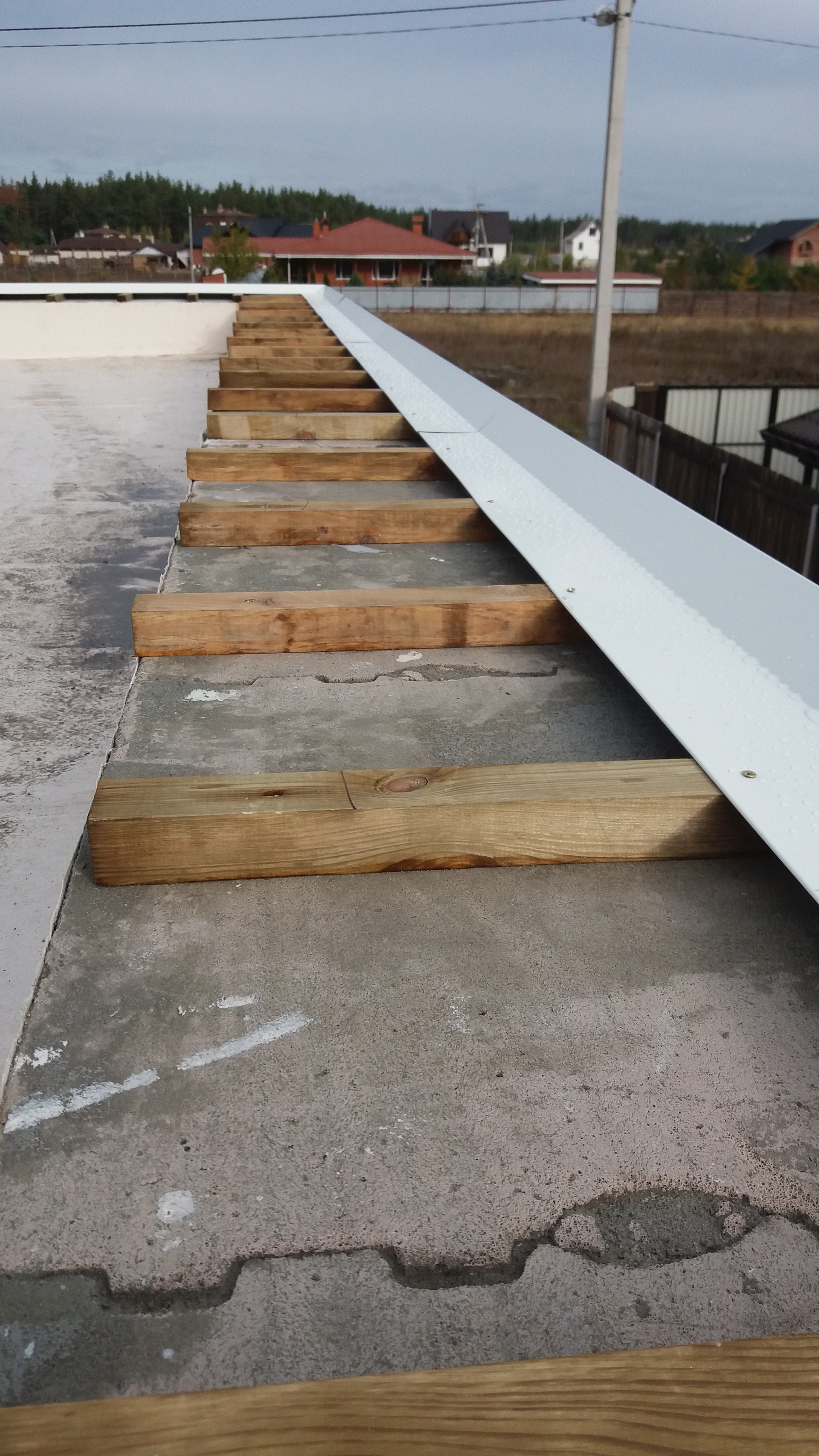

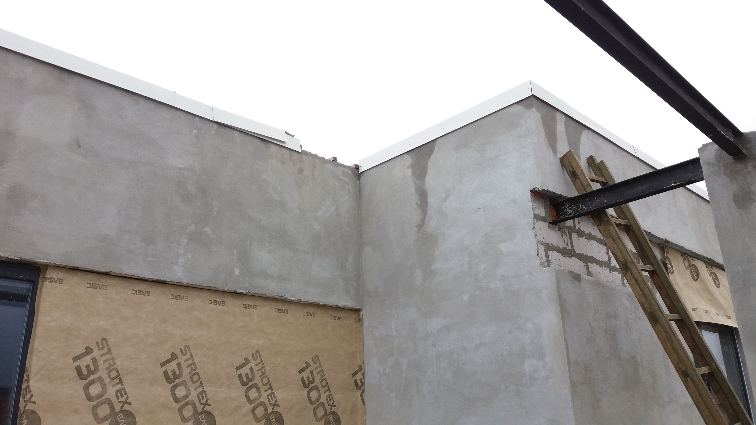

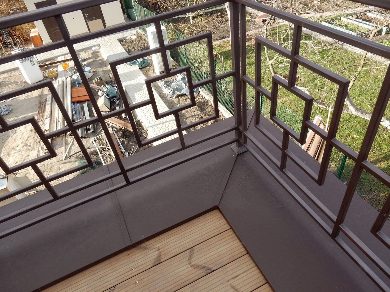

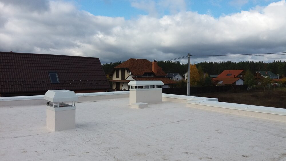

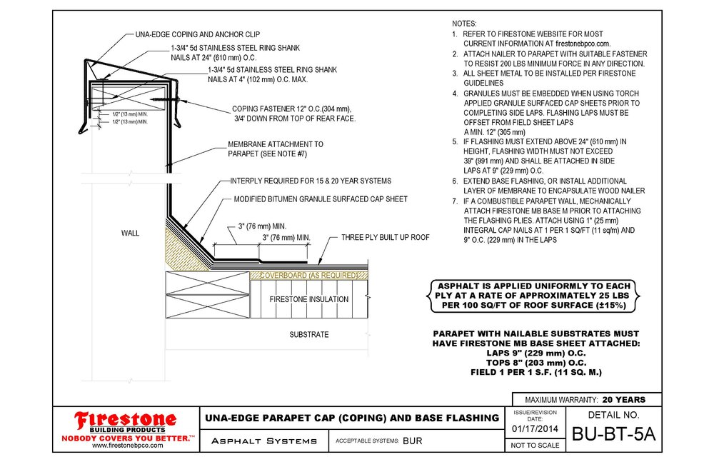

Момент истины с монтажом парапетов наступил. Как оказалось, довольно сложно было найти исполнителей. Одних не устраивал объем или же из-за него повышался существенно ценник. Но больше всего было тех, кого не устраивала конструкция - "зачем так усложнять, давайте сверху просто накроем, прикрутим и закрасим/загерметизируем". Еще попутно и за крышу дать совет - "не тем загидроизолировал, не тот пирог".
В итоге подготовка и конструкция выглядит так:
  • бруски 50х40 предварительно замочены в Гладиатор 3
  • бруски закреплены с шагом ~ 40см, а на углах меньшим
  • с внешней стороны к бруску прикручена Z-ка по саморезу сверху и сбоку
  • на Z-ку "натянут" парапет и прикручен кровельным саморезом изнутри. Сам парапет сделан с уклоном внутрь
  • между собой парапеты соединены планкой только сверху
До парапетов стены были мокрыми после дождя, сейчас сухо. На фото видно потеки, в этом месте еще не накрыто.
Upd. Конструкции изготавливал здесь - Steeldah

А тем временем немного дополняю электро-шкаф. Запустил отопление с программатором. Нижний предел одной фазы может просаживаться до 190. Может здесь кто ответит или спрошу в профильной, так как не нашел в инструкции какие допустимые границы напряжения для Protherm Скат?

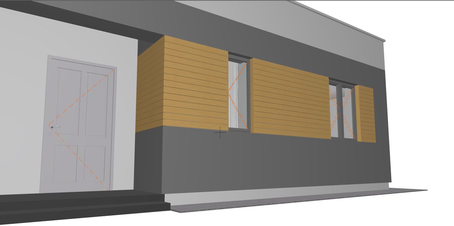

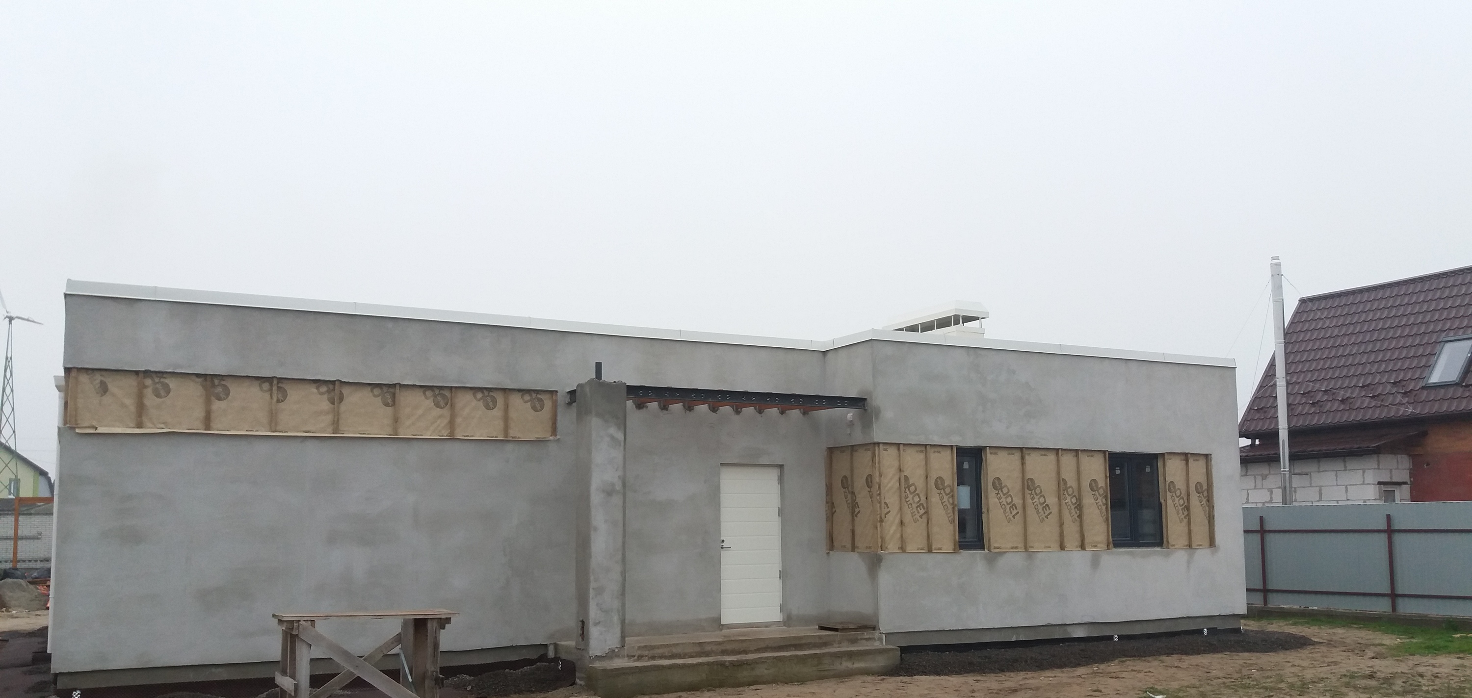

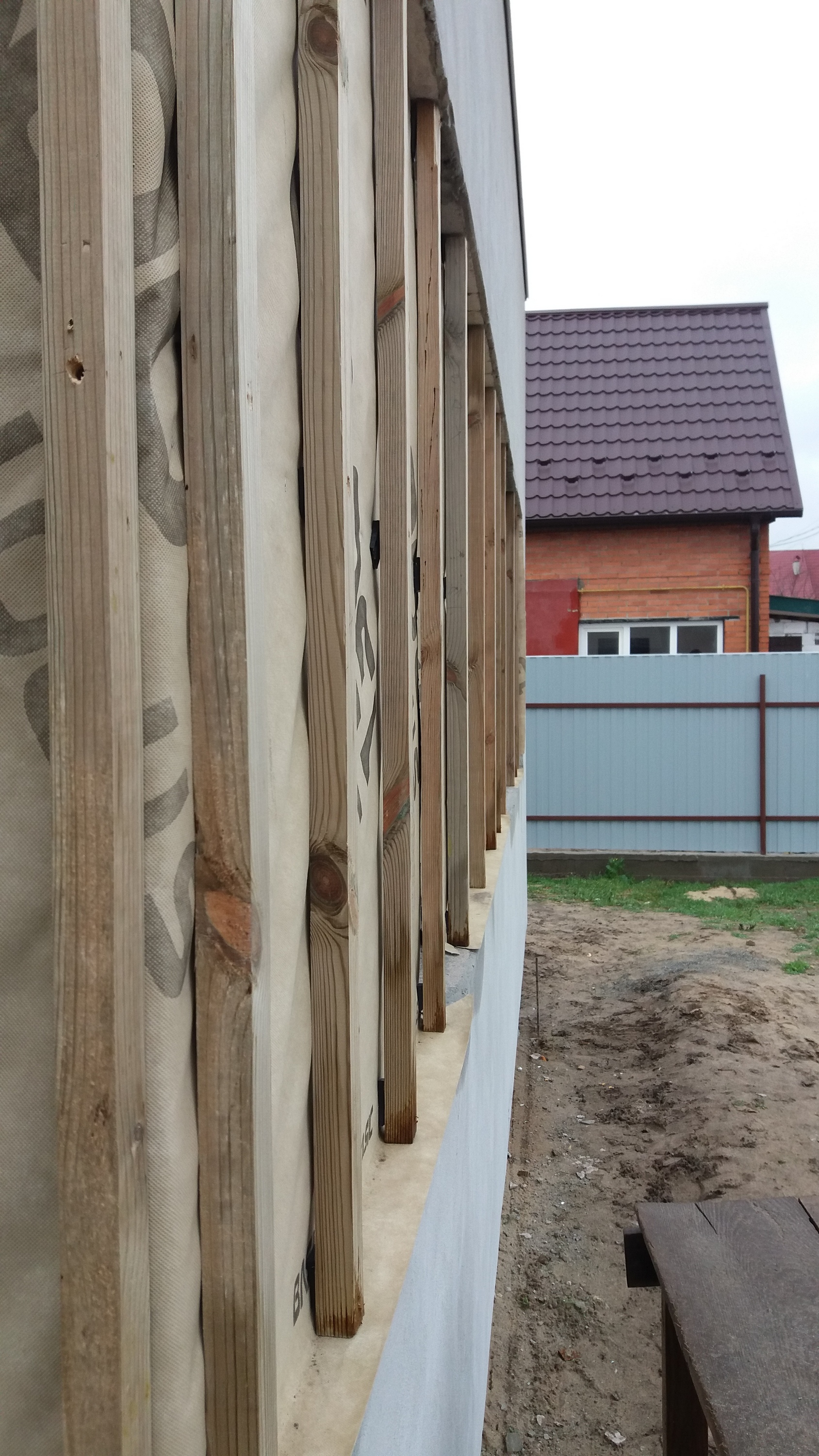

Думал сделать в следующем году, но решил все же закрыть незаштукатуренные проемы под деревянный фасад. Все, кроме финишного планкена.
Как порекомендовала Татьяна5, так и делаем:

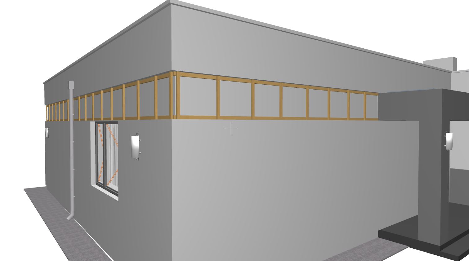

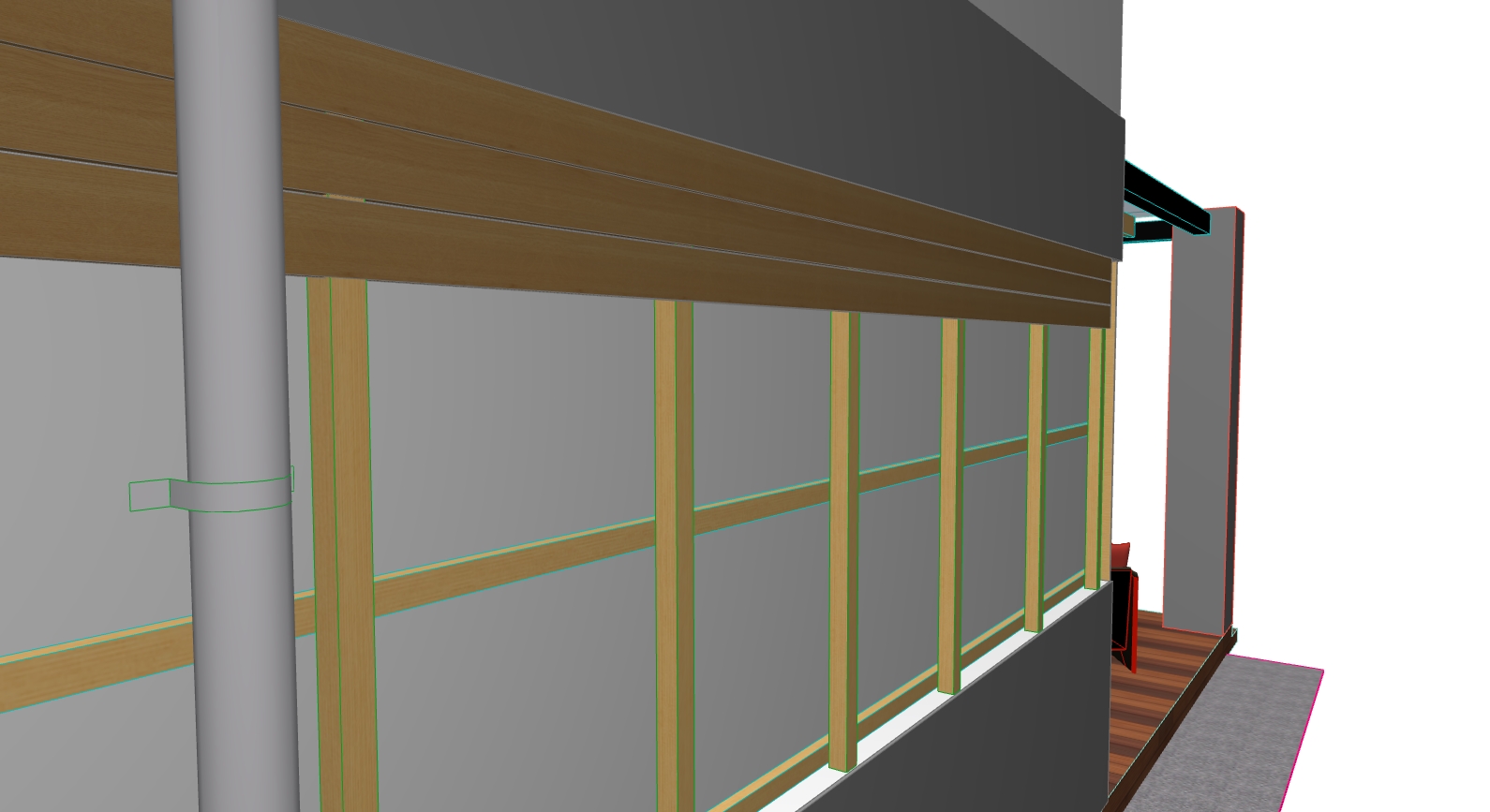

  • горизонтальная обрешетка 50х40 с шагом крепления ~ 40 см на дюбеля. По бокам заход на окна 2 см. Остальная часть оконного профиля будет утепляться 2 см ЭППС.
  • утепление ватой Paroc WAS 50 50 мм
  • влаго-ветромембрана Strotex Basic 1300
  • контр-обрешетка 40х30 (шаг ~ 60см) на шурупы из нержавейки
А может вместо минваты аэрок энерджи заложить? помоему так будет проще, и в данном случае не хуже. Потом планочки поверх прибить под планкен. Этими же планочками фактически дополнительно фиксируем блоки. К тому же стена получится гомогенная, не боится замокания совсем, и скорее всего даже дешевле будет.
Все уже закуплено и процесс идет.
Но, если бы, то:
проем под деревянный фасад 100 мм. Блоков тоньше 100 мм нет. Планкен - 20 мм.
Но если даже они были бы, то укладывать блоки энерджи геморней. Куском ваты покрывается площадь 0,72 м2 за раз, а такая же площадь блоков - 6 шт. и каждый нужно закрепить, а вату 2-3 дюбеля.
- Энерджи 100 мм - 150 грн/м2. Считаем 50 мм (если бы делали) - 75 грн./м2
- Вата 50 мм - 65 грн./м2
По работам разницу не знаю. В одном случае нужен клей затянуть в другом - мембрана и обрешетка.
В общем, игра стоит свеч - сомневаюсь.

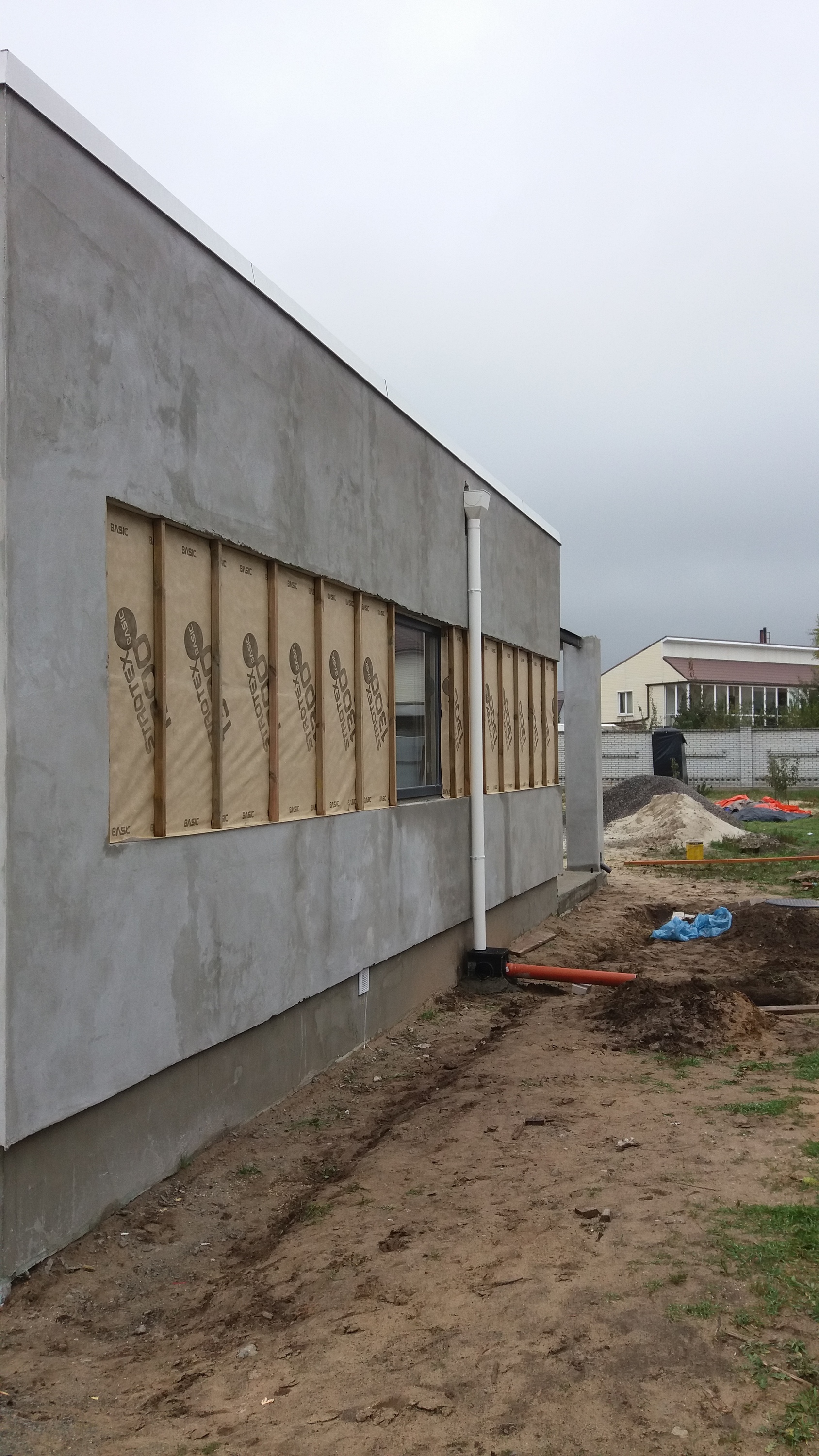

  • Выполнена полностью подготовка вентфасада под планкен. Конструкция и материалы описаны чуть выше.

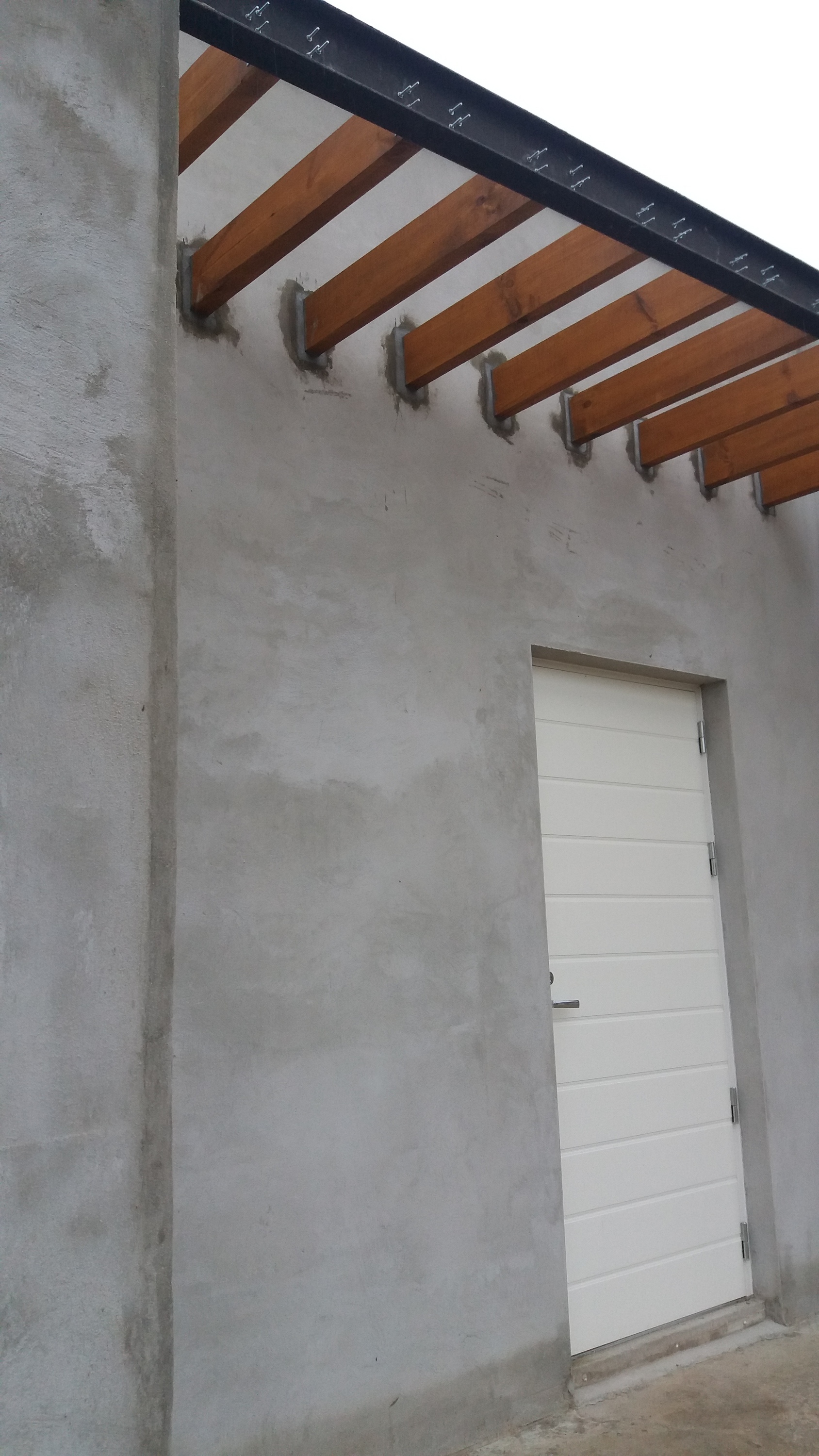

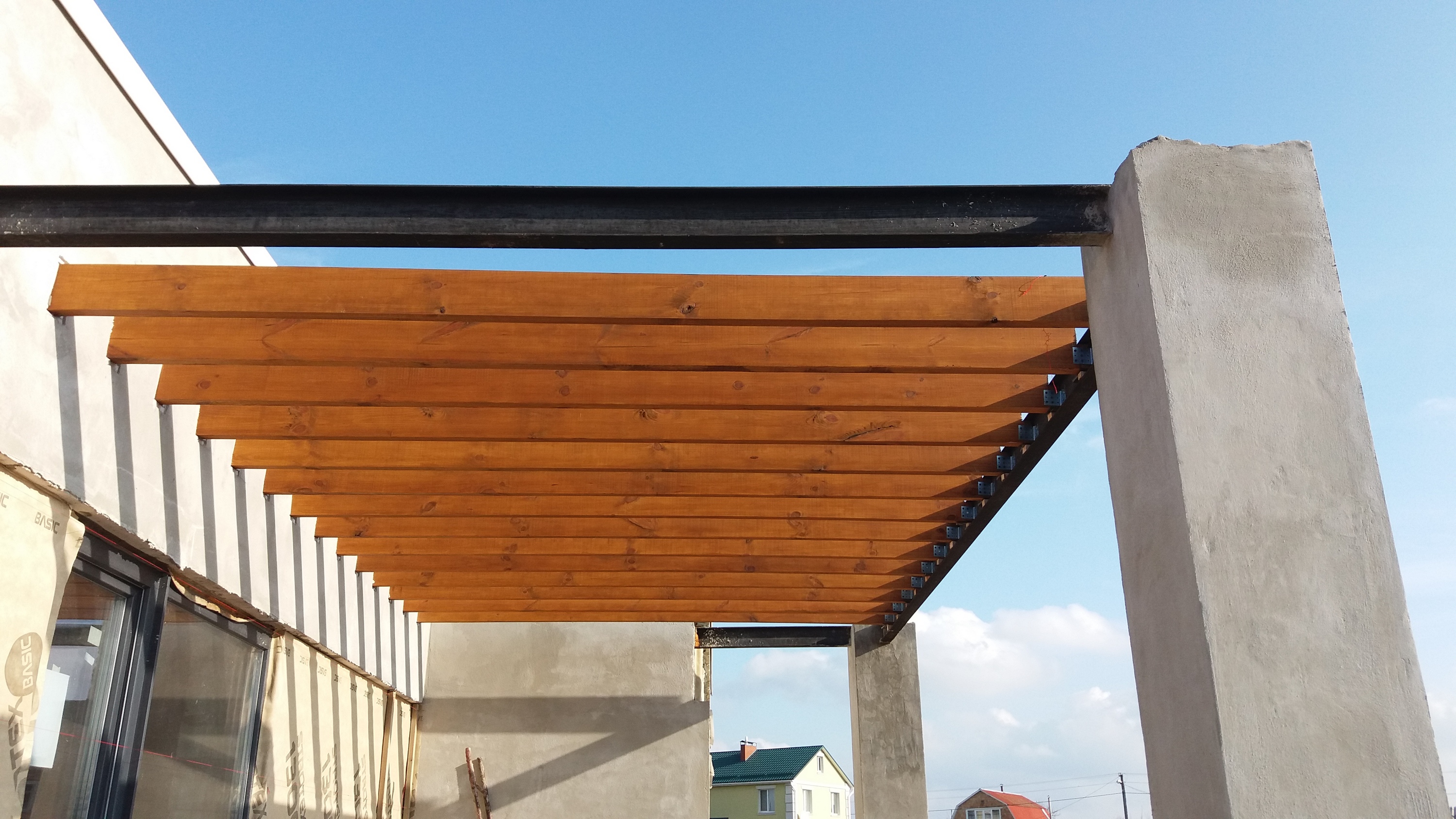

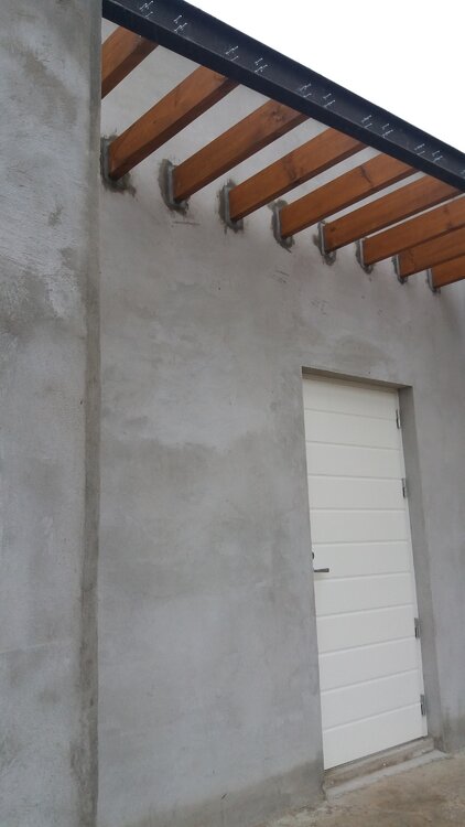

  • Смонтированы балки террасы и крыльца. Балки обернуты в рубероид и опираются в стене на газоблок (8 см). Со всех сторон стоит ЭППС 2 см. К двутавру крепятся на 2 уголка. Опирание либо на подножку самого двутавра, либо на подставку. Балки окрашены Adler Pullex 3in1-Lasur в 2 слоя. Этот цвет так же будет использоваться на фасаде.

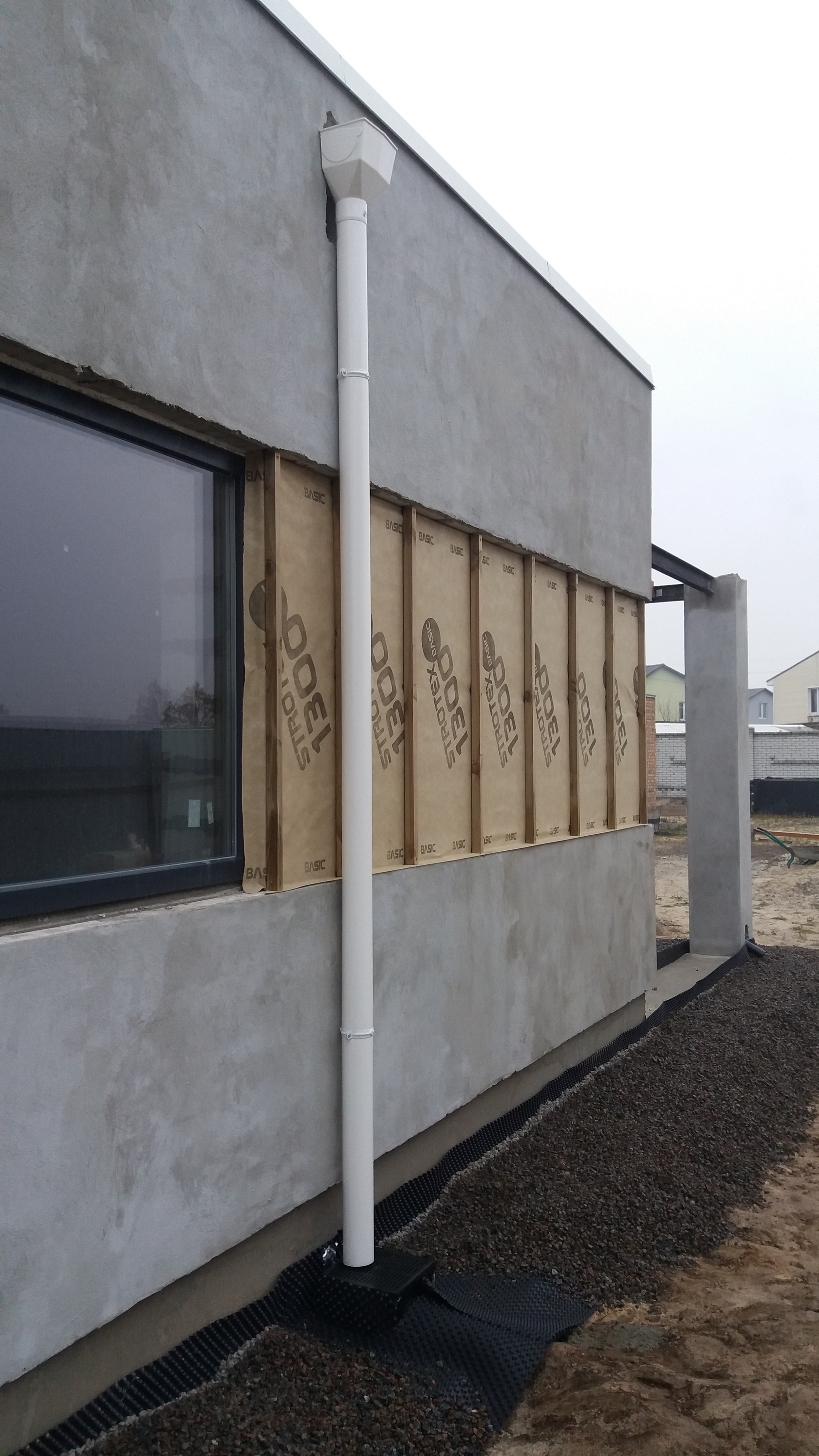

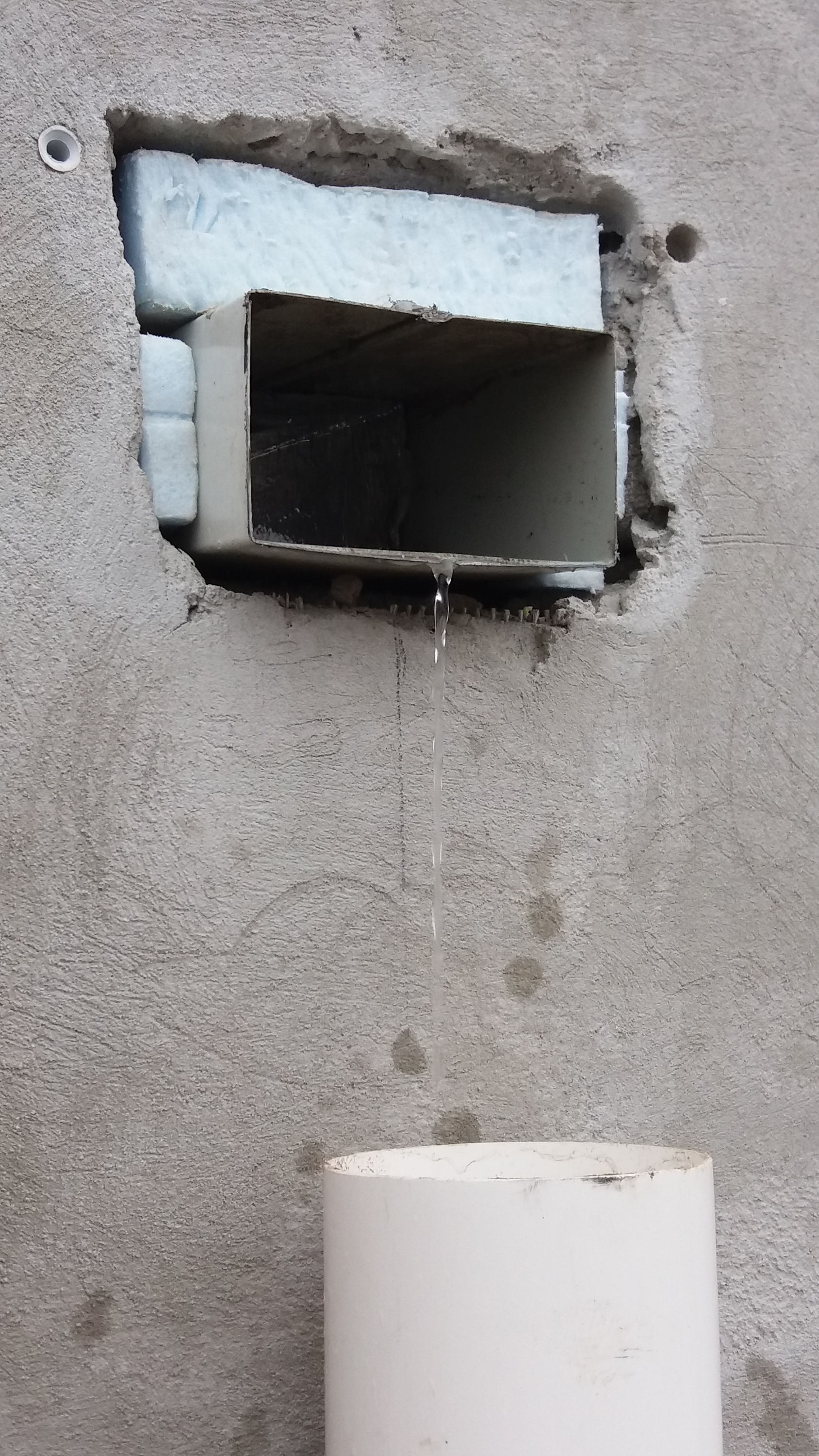

  • Изначально водосточку сделал под заказ из крашенной оцинковки. В итоге оставил только парапетные воронки, так как не понравилась ни в сборе, ни креплением, ни видом. Остановился на Profil 130/100 по причине наличия у них воронки, в которую выведена труба из парапета. Далее слив в дождеприемник и вывод 110-й трубой в дренаж (1 м3 щебня с геотекстиле).

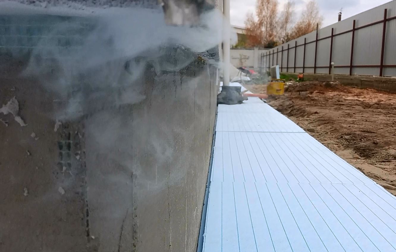

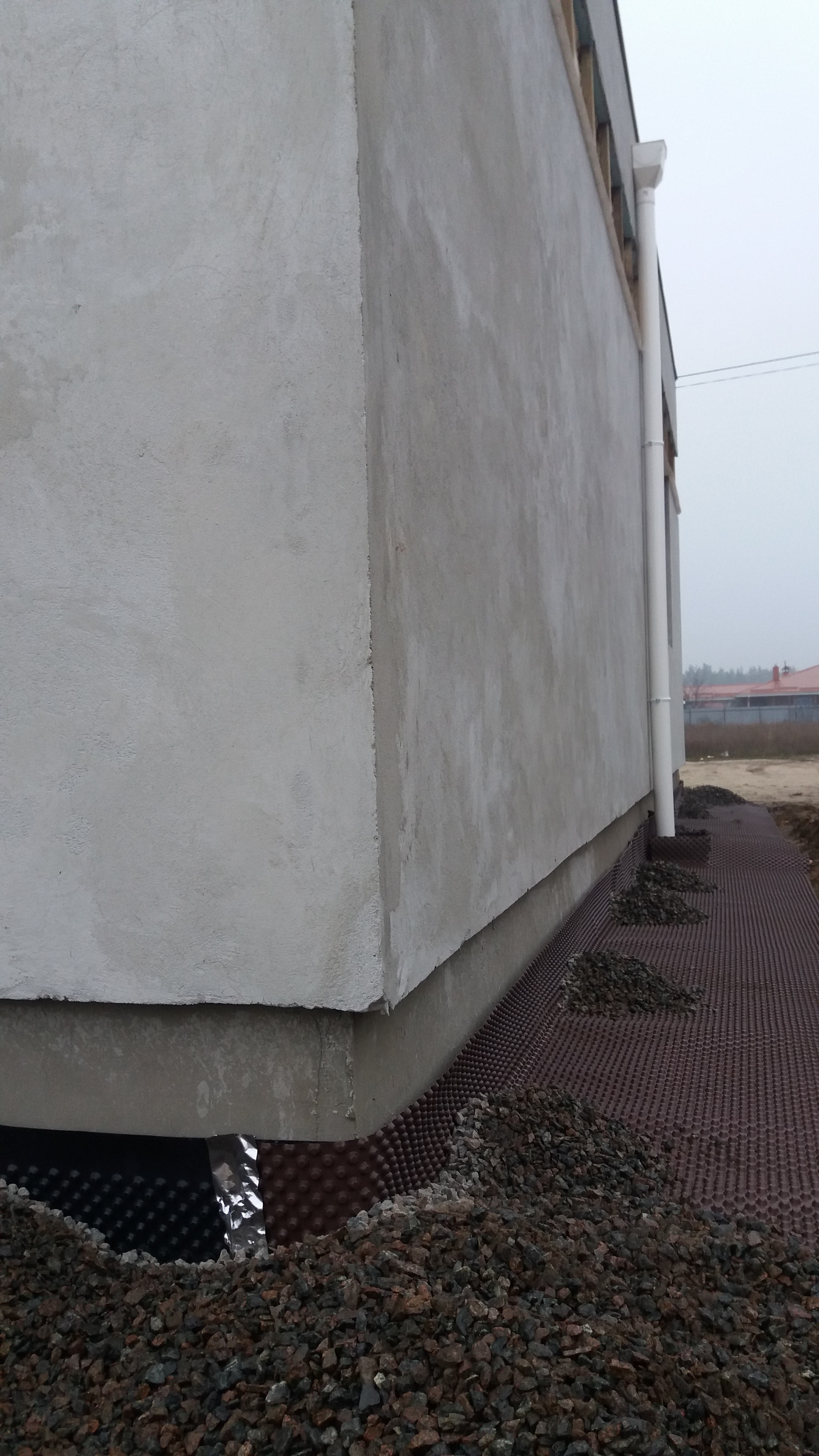

  • И последнее к этому сезону - отмостка. Здесь выбор пал изначально на мягкую. Бетон вокруг дома не хотел ни делать, ни на него смотреть потом. Первый "опыт" провел на хозблоке с отличием только в том, что крепилась мембрана к цоколю грибками. Понял, что затея так себе и в этот раз мембрана просто прижата к цоколю щебнем.
    На горизонталь постелен ЭППС 5 см шириной 60 см, сверху мембрана шипами вверх (мне показалось, что так она лучше ложится), стыки проклеивались бутил-каучуковой кровельной лентой,10 см щебня 5-20 и по чистовой будет еще 5 см декоративного (возможно песчаник)

Конструкцию балки вокруг двутавра придумали окончательно?
Можно ссылку на такую воронку? Ато мне тоже надо

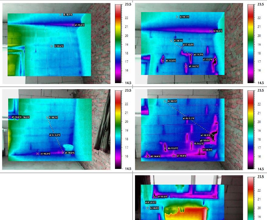

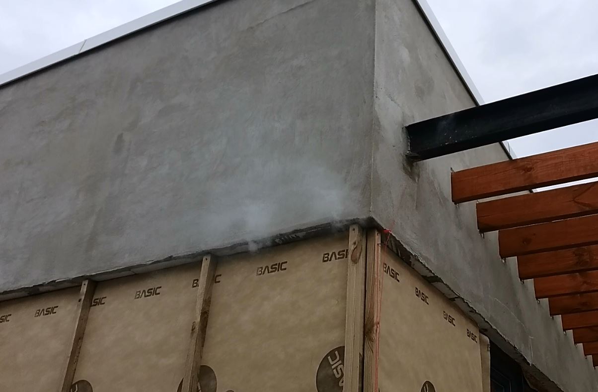

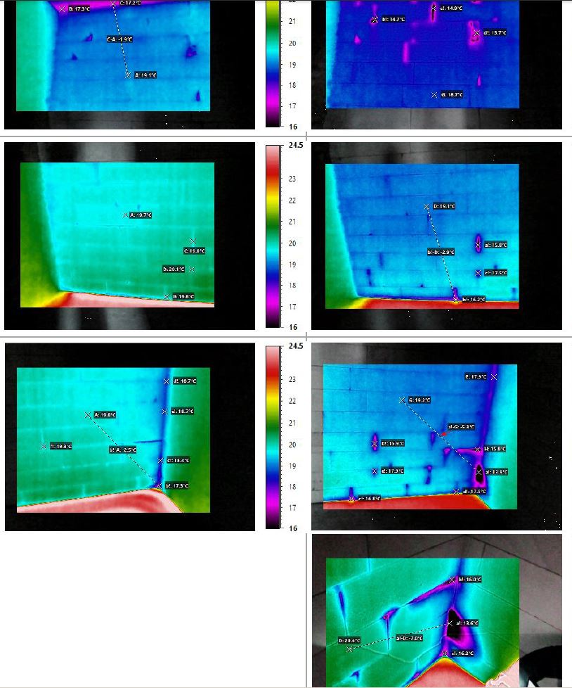

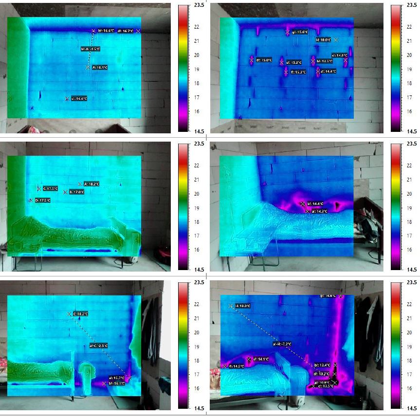

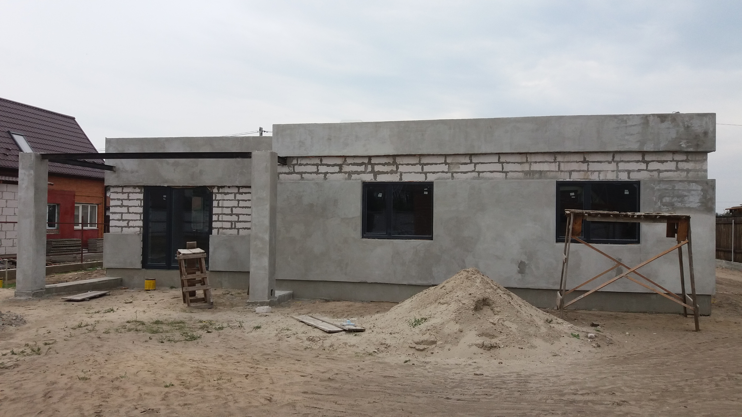

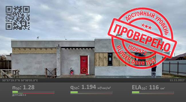

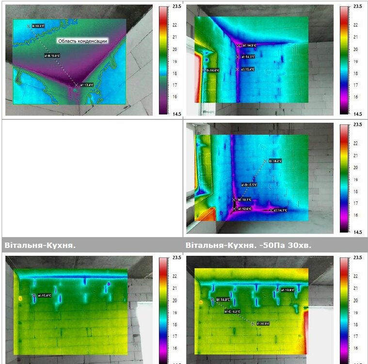

Приезжал Dmode со своим "полбагажника" коробок. Провел тест на воздухопроницаемость. В целом - неплохие результаты. Слабыми местами оказались горизонтальные швы кладки первого ряда и кладки для вентфасада, которые не были промазаны в свое время. У меня газоблок пазогребневый и по технологии Аэрок при кладке промазывались только по бокам вертикальные швы. В моем случае воздух мог заходить в одном месте, а выходить в другом конце стены.
После этого заделал снаружи швы, где было возможно и частично внутри запенил. Повторный результат - улучшение почти на 20%.
Окна смонтированы достаточно хорошо, только нужно проклеить и замазать ленту, потому что к газоблоку плохо клеится и частично отстала.
Но несмотря на это результат довольно неплохой. Известны места где нужно довести до ума.
И ради поржать провели тесты в хозблоке. Стены и кровля хорошо проветриваются(можно не переживать), дым валил везде.
По конструкции пока все же склонен к каркасу а-ля для гипсокартона, ЭППС и штукатурка. Хочу все же утеплить двутавр. Понимание монтажа есть, на практике посмотрим. Тем не менее данное творчество отложил на следующий год.
Ссылку на что именно? Воронку Profil или парапетную?
