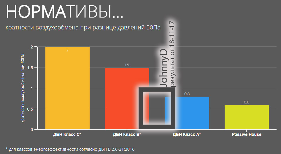

Пока скажу, что у Евгения самый эффективный показатель из тестируемых мной обьектов, которые строились без целенаправленного достижения такого уровня герметичности. По нашим нормам это между наилучшим и хорошим показателем.
Предполагаю, что после внутреннего оштукатуривания показатель будет на уровне пассивного.
А пока такие наблюдения.
Поскольку стяжка и перекрытие монолит, то основное к-во воздухопроницаемых дефектов сконцентрировалось в стенах, а именно на швах кладки. Окна установлены хорошо, есть мелкие дефекты, которые также должны уменьшиться после закрытия пароизоляционных лент штукатуркой.
Так вот, объем воздуха который проходил при 50Па через ограждающие конструкции при первом тесте, был равен около 500 м3/час. А поскольку мы можем вычесть из общей площади ограждающих конструкций условно воздухонепроницаемые перекрытие, плиту пола, и окна, то для оставшейся площади стен (около 133м2), удельная воздухопроницаемость данной газобетонной кладки, получается на уровне 3.8 м3/час/м2. Это при том, что она на 80-90% снаружи была оштукатурена.

Да, все таки этот тест реально очень полезная штука.
нет, вы себе даже не представляете насколько полезная штука(с)
JohnnyD имеет нормальную герметичность (кратность 1 для n50)
у мну пока больше 4,5:crazy:
что в ветреную погоду до 45% теплопотерь на инфильтрацию
а главное мероприятия по герметизации относительно недорогие по отношению к утеплению
