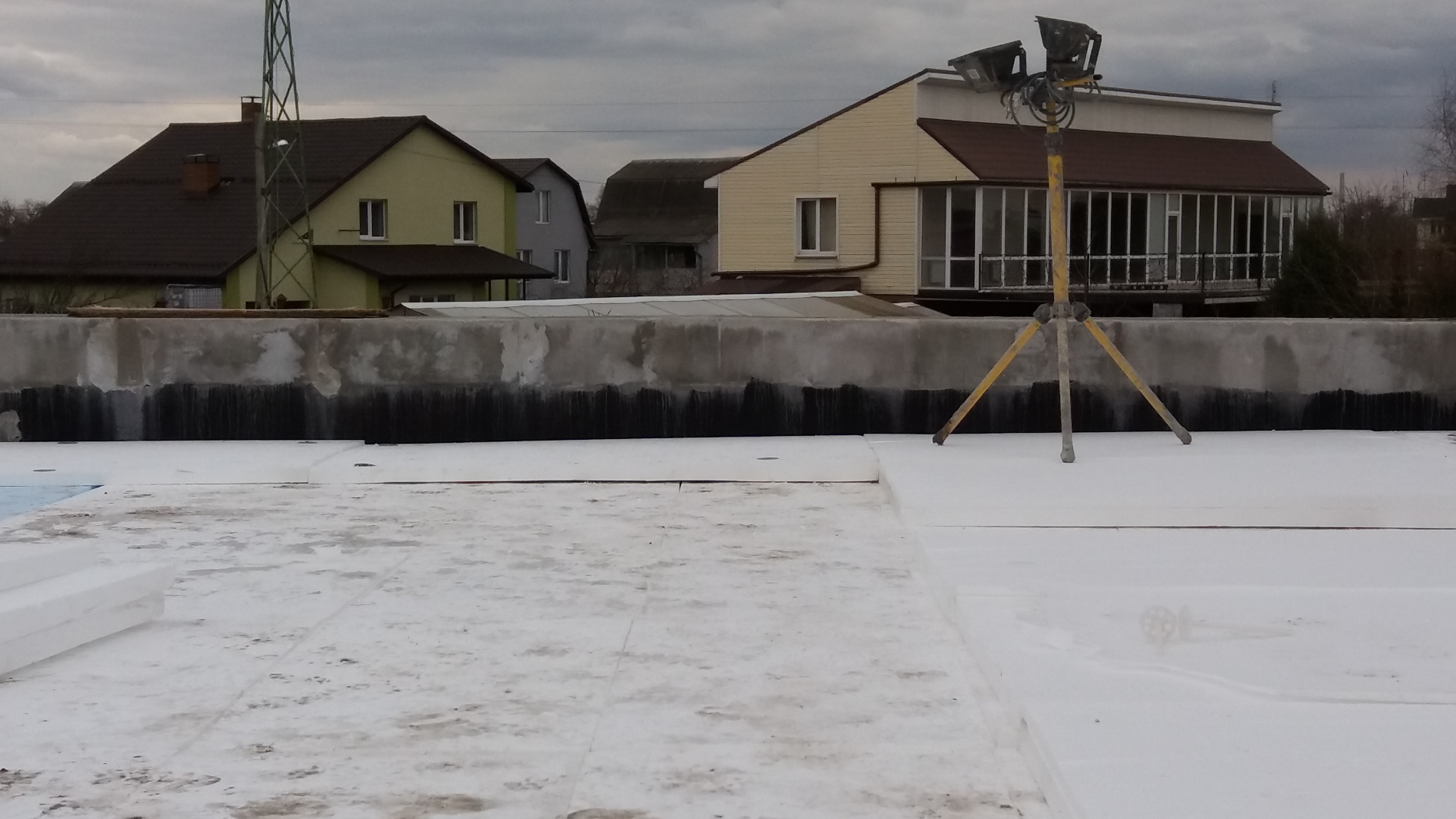

Кровле ТПО 2 зимы. Первая зима была тёплая и малоснежная. А эта зима оказалась экстремально снежной. Систему обогрева водосточки не поставили. Начинала этот процесс, но не довела до завершения.
В результате, пришлось несколько раз отогревать водосточные трубы, и несмотря на это желоб переливной воронки лопнул и вода затекла в стену. Надеюсь, фасады не пострадают.
Теперь точно знаю, что к следующей зиме у меня будет обогрев на все без исключения воронки и водостоки.

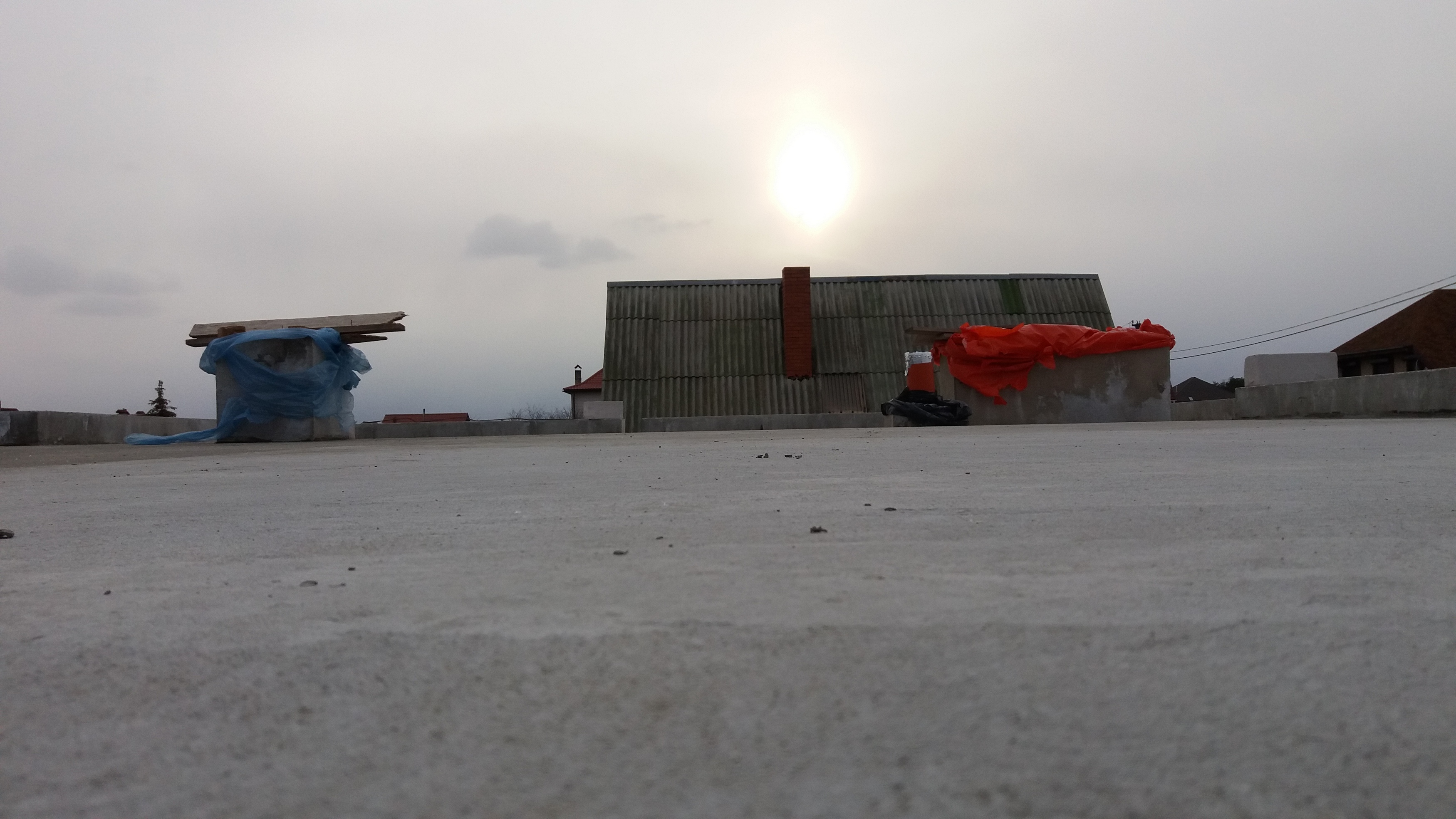

Я понял о чем речь, но сообщение звучало, что продукция поможет лишиться бассейна, так как кровлю не успел закончить. Только монолитное перекрытие и парапет. Весной уже буду утепляться, заливать стяжку, гидроизоляция и водосточка.

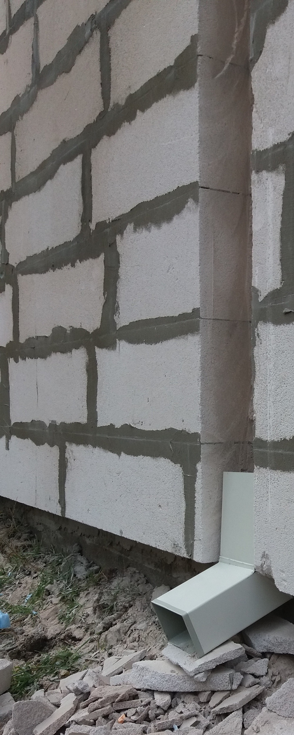

Из-за отсутствия обогрева, лёд порвал переливную воронку. Вода хлынула в стеновые блоки и каким-то образом вылилась на гипсокартонный потолок в с\у, а дальше через вентилятор и светильники на мдф дверной коробки и наличники.
Каким-то чудом не замокла вата на чердаке. Я еще не знаю, что скажет фасад.
Мои расходы на ремонт (дверная коробка, кровельщики из Днепра как минимум) обойдутся дешевле обогрева. Но, время и комфорт тоже чего-нибуть да стоят.
И это при условии, если фасад не пострадал.:(

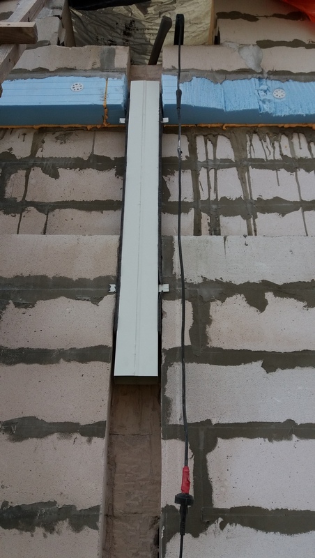

У меня полностью из оцинковки. Сделал штробы снаружи. До штукатурки будет, как минимум, сезон. Понаблюдаю. По итогу или обогрев, или зашью без него или вынесу снаружи без обогрева. Но предусмотрю заранее вывод кабеля на кровлю.

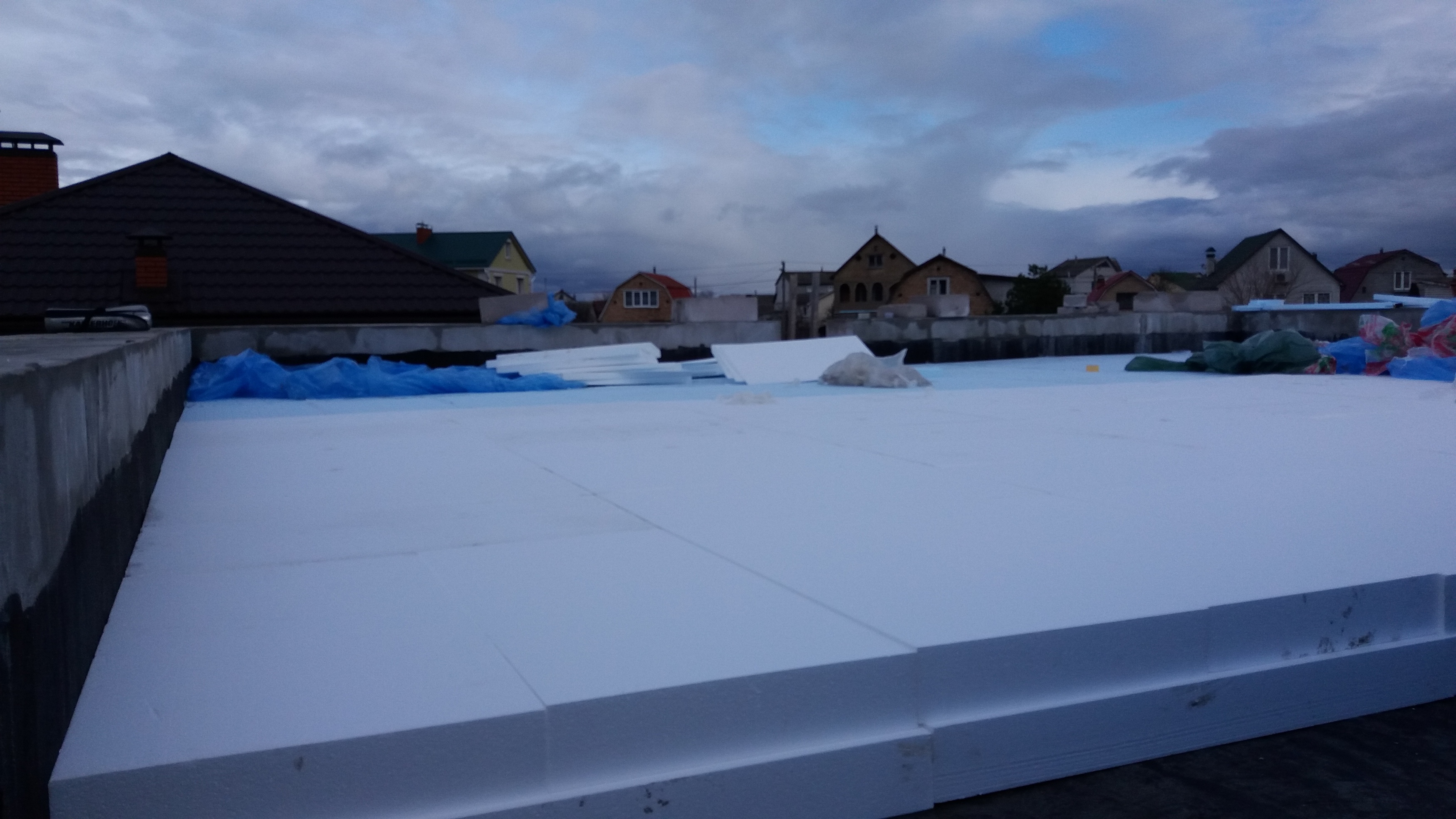

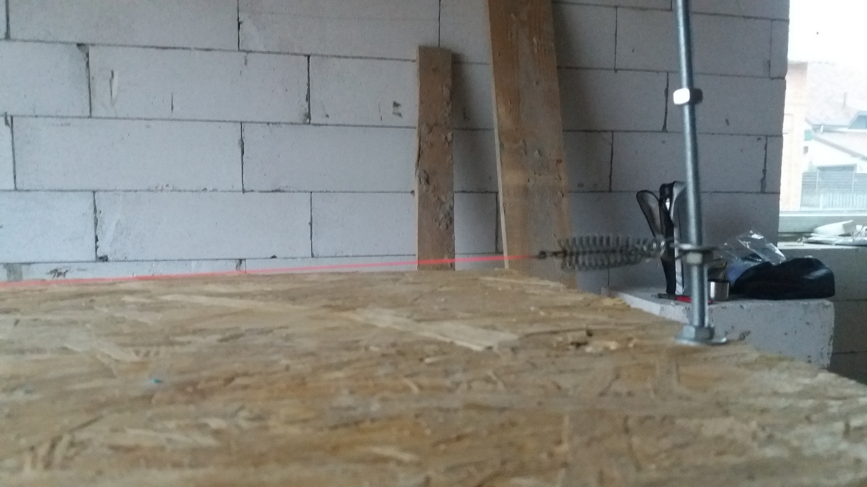

Наконец-то готова стяжка - разуклонка кровли. Выполняла команда Мастерка. Перед этим утеплились от края ЭППС 200 мм, внутри - ПСБ 200 мм. Второй слой - разуклонка ПСБ. В высшей точке 300 мм ПСБ. В виду того, что коэффициент теплопроводности ЭППС ниже ПСБ, имеем средний уровень ПСБ 250 мм по кровле.

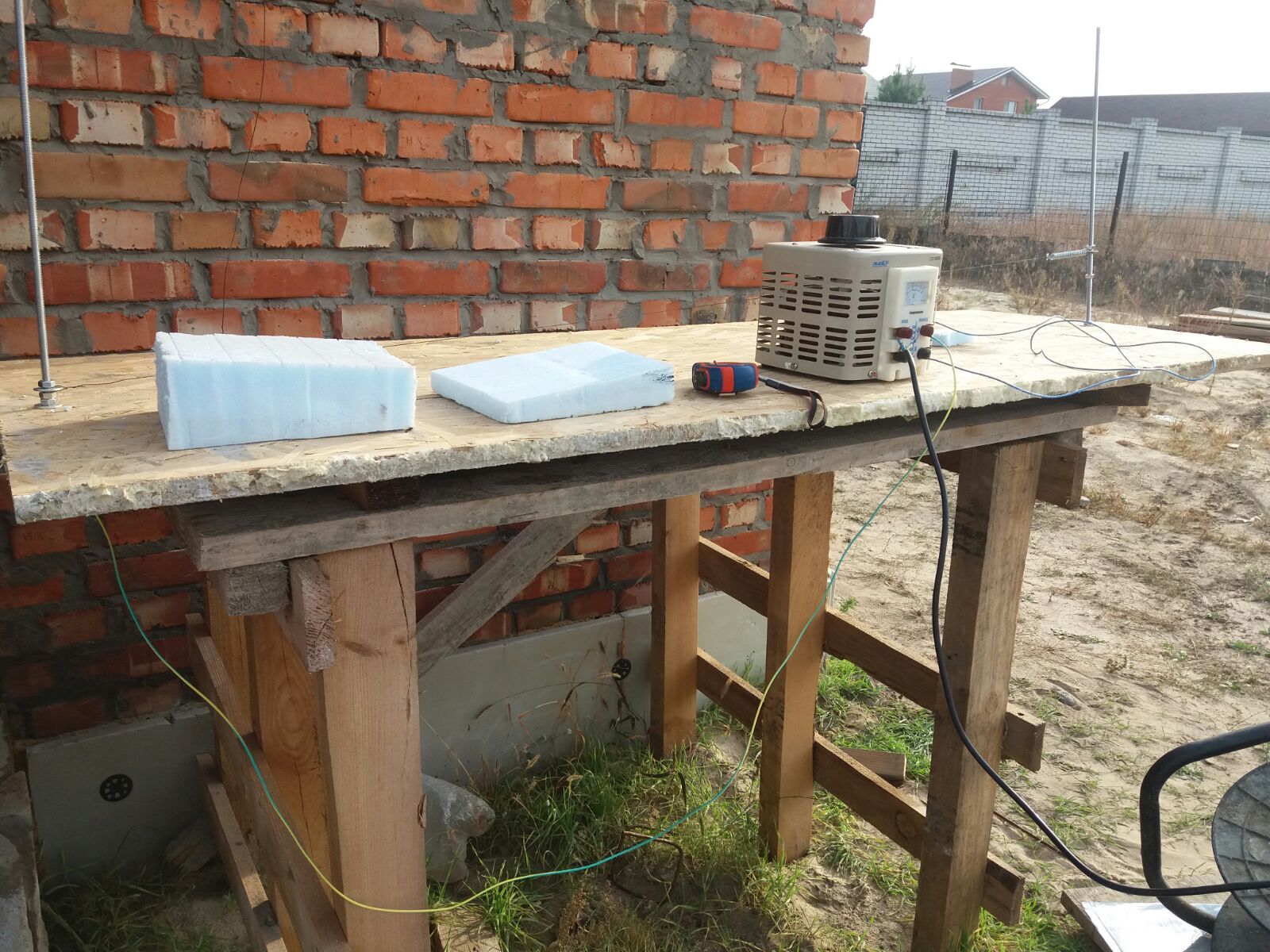

Пенопласт резали самодельным устройством.
разуклонка выполнялась стяжкой или все таки подрезанием пенопласта клиньями?
