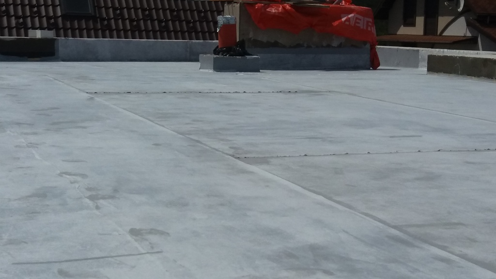

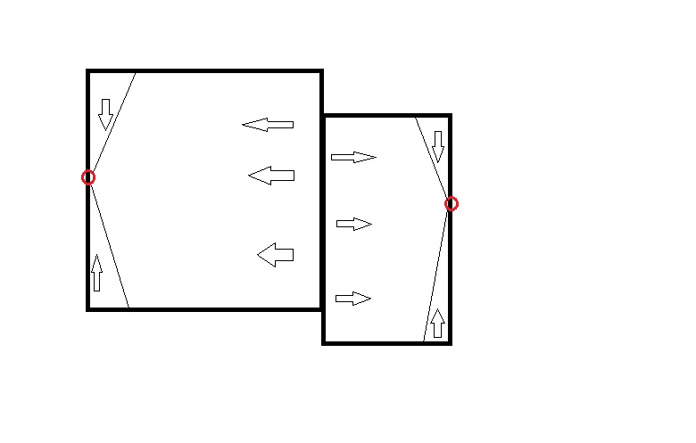

разуклонка выполнялась стяжкой или все таки подрезанием пенопласта клиньями?
Основной уклон от центра к парапету и контруклон к воронке делались клиньями утеплителя для уменьшения толщины стяжки. Но сама разуклонка - стяжкой.
Уклон и контруклон у парапета:
Контруклон по такой схеме, только направление к центру:

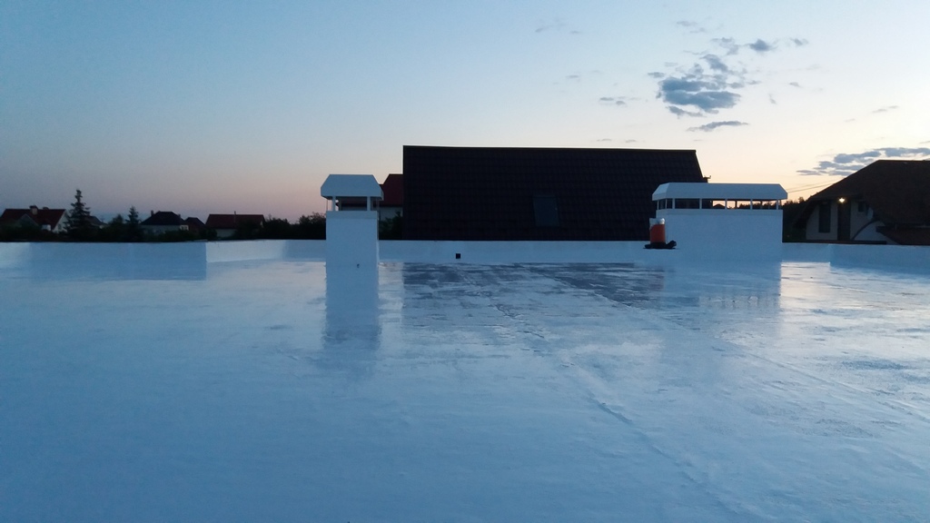

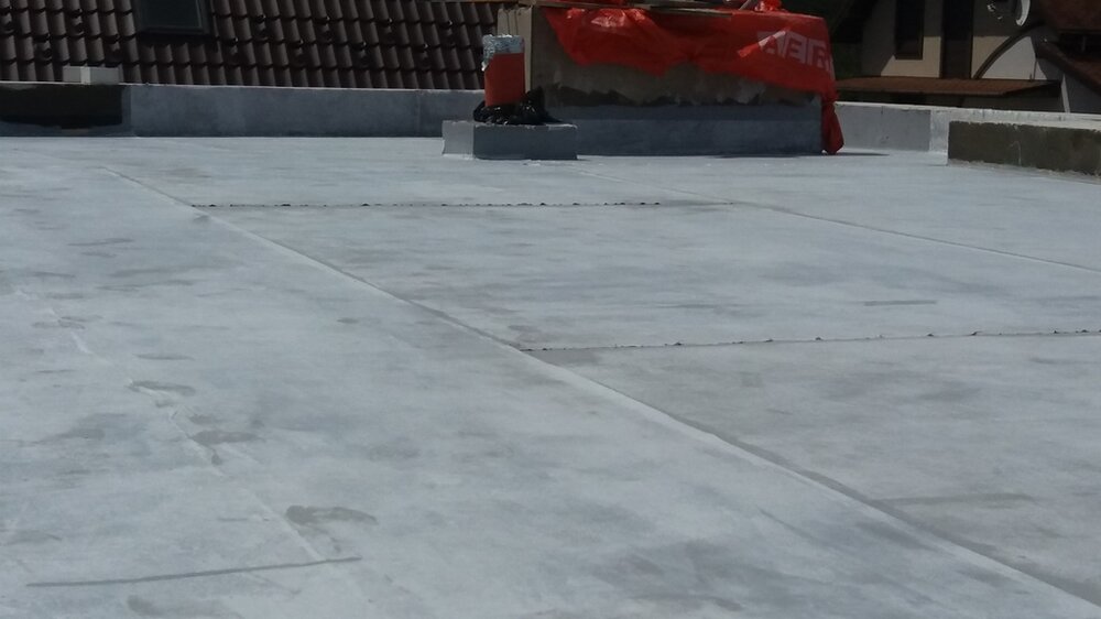

Долгая история с гидроизоляцией кровли окончена. Осталось смонтировать парапеты и водосточку.
Выбор пал на полиуретановую гидроизоляцию "от Propeller" по нескольким причинам.
Изначально выбирал между ПВХ/ТПО мембраной и ПУ гидроизоляцией. Мне показалось, что по своим свойствам ПУ не будет уступать рулонной. Здесь люди уже применяли, качественная поддержка от поставщика, ремонтопригодность самостоятельно (как всегда не стоит отбрасывать) и, конечно же, стоимость - если выполнять своими силами, то экономия ~ 25%. Но и повышенную ответственность не стоит сбрасывать, так как претензии только к себе. В общем взвесив все за и против, решил ПУ.
А теперь по технологии и где-то свое ИМХО. Всю работу делали вдвоем с женой. Шубу за это, конечно жирно, но что-то нужно придумать :)
Основание
На сейчас могу с уверенностью сказать, что качественное основание - это, как минимум, 50%. Стяжку-разуклонку, как писал выше, делала команда Мастерка - как по плану, ровненько, уклоны работают и вода немного задерживается только возле воронок, к-я довольно быстро испаряется. Подготовка основания - в принципе заключалась в том, чтобы замазать герметиком небольшие трещинки и немного "выбоин".
День 1-й

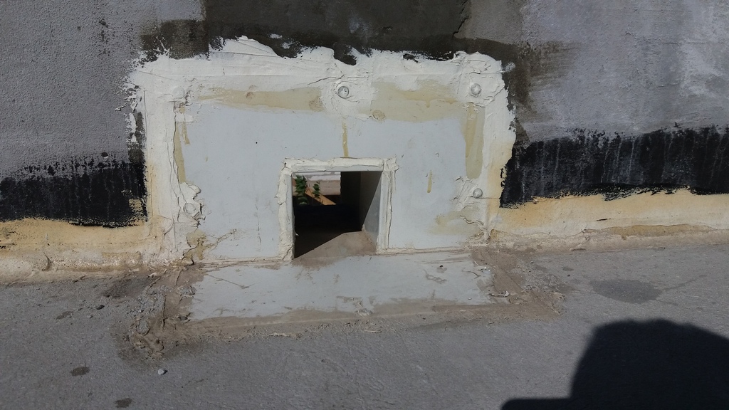

Смели пыль. Пылесос, как и шлифование не понадобились - возвращаемся к основанию. Прогрунтовали Праймер ПУ, сделал выкружки в местах стыка основания с парапетом герметиком Флекс-ПУ с помощью резинового шпателя - лучше всего им, так как пробовал несколькими способами.
День 2-й
Нанесли Праймер ПУ с расходом ~ 0,2 кг/м2. Кровля со всеми примыканиями порядка 150 м2. Поделил визуально на 3 участка по 50 м2.
Наносили на глаз на эти 50 м2 - получилось.
Через 2 часа наносим первый слой ПУ-500 с расходом 0,5 кг/м2. Выбрал изоляцию армированием с помощью полиэстерового полотна плотностью 60г/м2. В этом случае общий расход ПУ-500 - 2 кг/м2.
Выдержка от Пропеллера - "Вариант Б обезопасит ГИ от повреждения и появления на ней трещин в случае, если появятся трещины в стяжке уже после нанесения ГИ"
Изначально не было понимания, как сделать так, чтобы по расходу вышло так, как книжка пишет и согласно купленному.
Но все же первый раз таки решил расход мерять литровой банкой -
дурацкая затея. Полотно шириной 2 м. Посчитал количество банок и так промазали первую полосу. Сверху утапливали постепенно полотно накатом и прижимали сухим валиком или разглаживал руками. Главное условие, чтобы полотно не пропиталось полностью. Данный нюанс обеспечит расход.
После первой полосы и банки плюнули на это занятие и погнали на глаз. На 50 м2 выходит одно ведро. В процессе все становится понятно, рука набивается.
День 3-й, 4-й

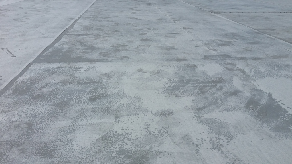

Наносим слой ПУ с тем же расходом 0,5 кг/м2. Первые 2 слоя по полотну наносятся, скажем "некомфортно", и такое ощущение, что полотно мастика не скроет. Особенно после первого слоя по полотну.
День 5-й
Самый простой. Мастика наносится легко, не нужно ничего клеить, раскатывать. Как краска по шлифованному дереву. И вот этап гидроизоляции окончен. Теперь будем смотреть за эксплуатацией.

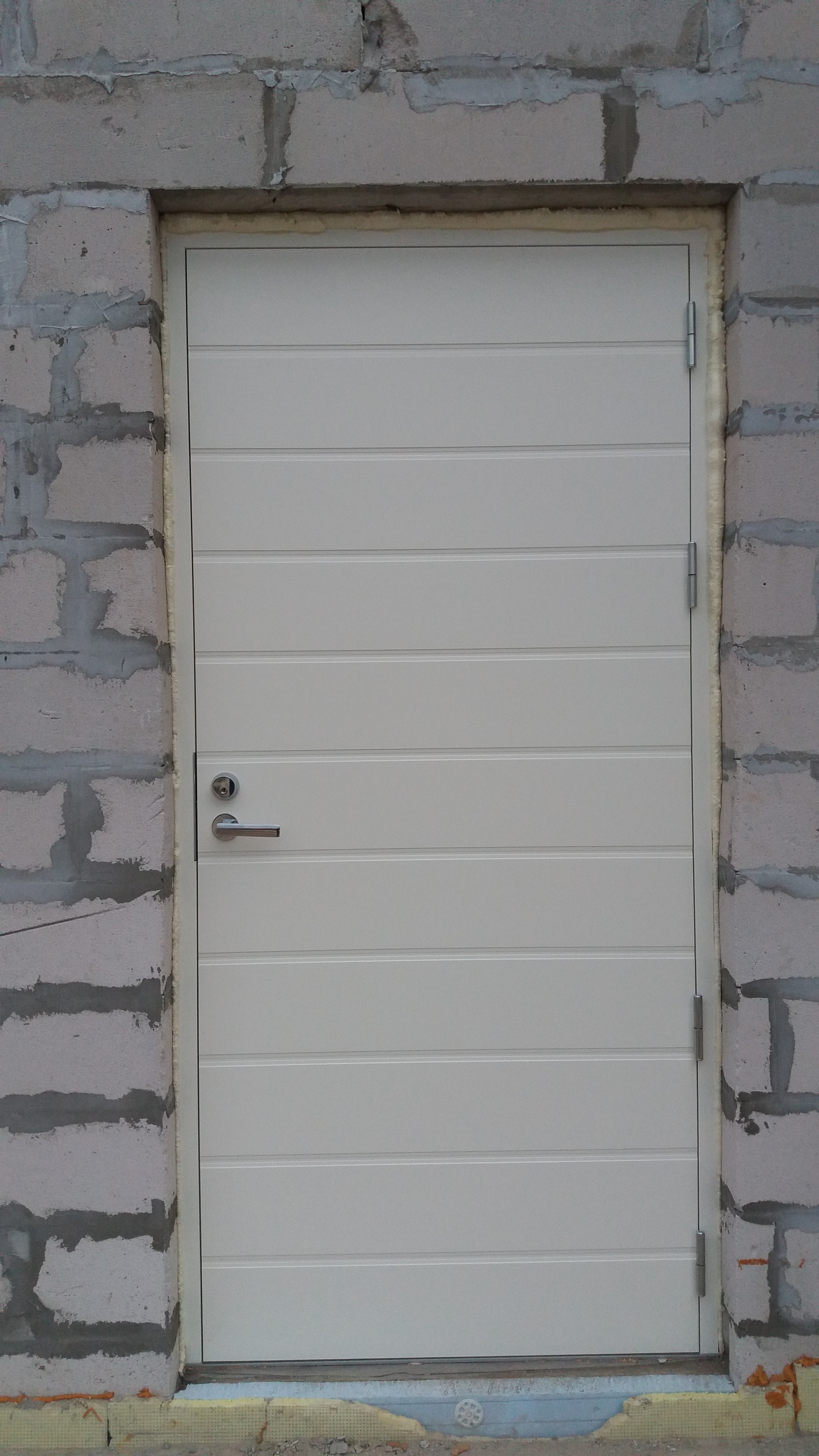

Что касается входной двери
Остановился на Фенестра, полотно 86 мм, заявленное U=0,6.
В принципе можно было брать и полотно в 62 мм с U=1, но взял шире только по субъективным параметрам, скажем "массивности" при разности в 18%. Заказывал через форумчанина SV. Могу сказать, что доволен и консультацией и общением.
А теперь о нехорошем.
На нашем рынке все очень плохо с "теплыми" дверьми для дома, везде металл с ватой. Например в "Гипермаркет Дверей" из всех салонов только 2 согласились поменять вату на пенопласт, но итоговый ценник был немного дешевле, чем по итогу Фенестра.
Так же был на производстве дверей(doors-artel.com.ua/) с похожей конструкцией на финские. То же деревянное полотно, усилителем выступают деревянные соты с утеплением ЭППС, если кратко. Но ценник, я вам скажу, просто не гуманный.

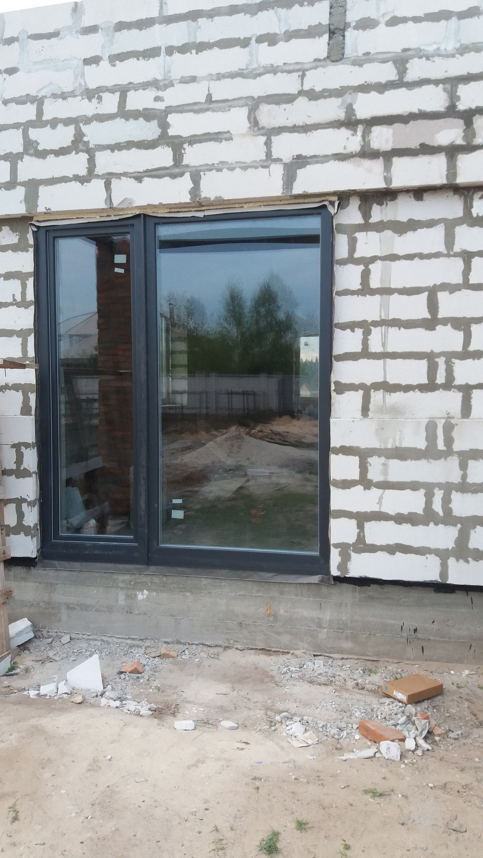

Террасная выбрана той же конструкции, что и окна - Geneo, 2 камеры, аргон. Хотели раздвижную систему, но ценник (наклонно-раздвижная нам показалась неудобна, как не "крутили") и сознание вернули на обычную балконную - не время.

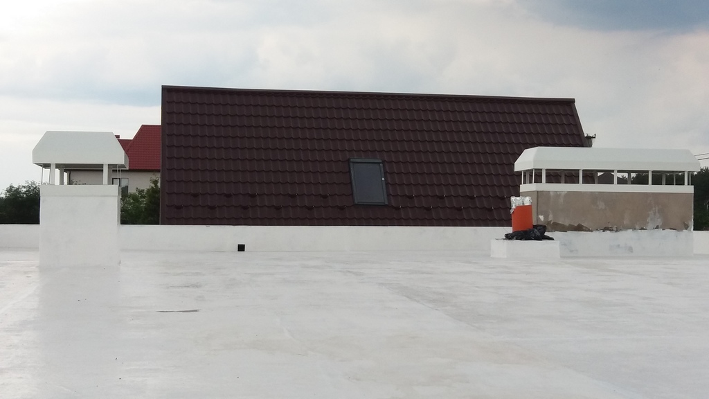

А крыша классная получилась :) Кстати, засчет того что она белого цвета, не будет сильно нагреватся летом.

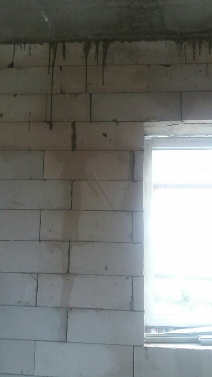

Очень хочу, чтобы все работало минимум заявленный срок. Время и силы были потрачены и не хочется разочаровываться. Для нас протечки стали пунктиком. Как с осени не успели сделать кровлю, так и сложилось ощущение, что длится вечность - то воду вычерпываем, то снег откидываем, то стыки промазываем, а оно все затекало -))
Кстати, это еще один пункт желающим плоскую кровлю - очень желательно сделать в один сезон, нужно рассчитывать.

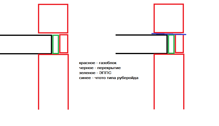

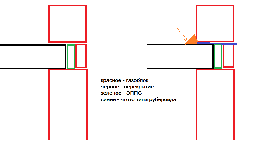

У Вас перекрытие заканчивается за пределами стены (по внешнему краю) или в пределах стены?
Перекрытие в пределах стены - 30 см + ЭППС 10 см + газоблок 10 см (где стена 50 см). Блок 40 и 50 см, в разных частях.
Таким образом, текло по крыше, затекало между краем перекрытия и ЭППСа, и обратно в помещение - вдоль стыка потолка со стеной?
Текло по крыше, затекало между стыком перекрытия и парапета и растекалось по стене через швы пазогребневых блоков.
Тогде можно было бы сделать типа такого, для минимизации рисков протечек.
Не вижу смысла. В таком случае будет затекать на фасад. Главное чтобы вода не зашла под парапет в принципе. Или же затечет под парапет и замерзнет.
