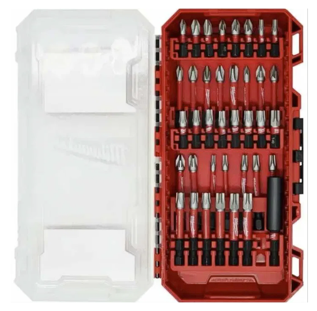

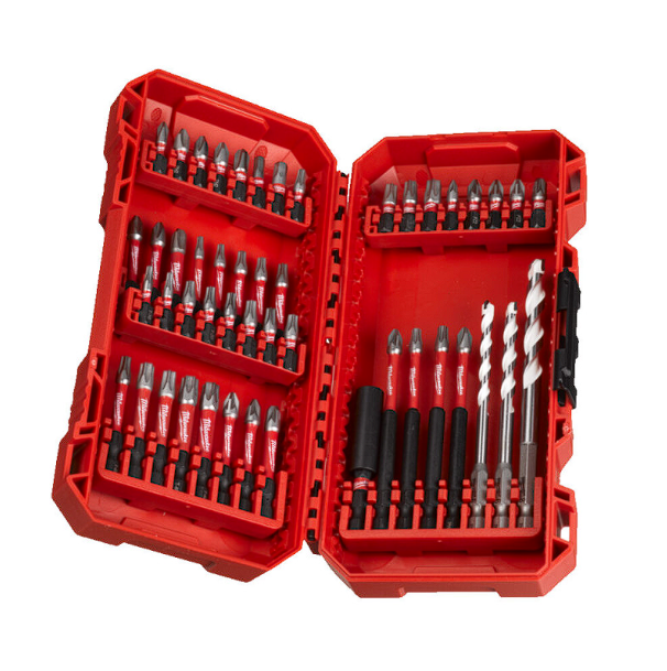

TaurosRMK Опубліковано: 29 квітня Поділитись Опубліковано: 29 квітня 22 години тому, delic сказав: Взагалі для сталі краще дриль взяти. Для бетону перфоратор. Такий інструмент є, мережевий правда, але так як я ним зараз користуюся, то більшого не треба. Хоча дриль нещодавно задиміла, незнаю до чого би це 🤣 Питання про сверла по мультиматеріалах постало тому, що планую купити набір ударних біт Milwaukee, а там в комплекті якраз є три таких сверла (5мм, 6мм, 8мм). В теорії раз в пів року можна імпактом в цегляній стіні зробити отвір під дюбель 6-8мм, щоб не тягати великий перфоратор. А потім подумав що дальше з тими сверлами робити, по дереву 5/6/8 не часто використовую, по металу частіше, але мабуть такі сверла більше для тонкостінних металів, якісь швелери напевно буде не просто сверліти. Хоча, з іншої сторони, швелери не сверлю, переважно метал до 2мм. Враховуючи що придбав імпакт, то потрібні ударні біти, набором таки дешевше, ніж поштучно. Хоча є схожий набір, але без сверл, і різниця всього 100 грн, так ще й в наборі зі сверлами на 10 од більше, тому сверла пригодяться 😁 13 годин тому, DimaF сказав: А так это онанизм чистой воды....раз в год достать дрель стоимостью 500 баксов, вставить в него сверло за 500 гривен и просверлить дырку в заборе и 3 дня всем рассказывать какой ты крутой... Ну не знаю, життя трохи навчило, що скільки інструмент коштує - так він і працює. Колись купив перфоратор, болгарки (саме так, не одну), дриль, переважно все в місцевих магазинах або на ринку на прилавках з інструментом (вважай той же місцевий магазин). Щось по типу Форте та аналогічних брендів. Так от, щоб не збрехати, то десь за 15 років поміняно декілька болгарок, перфоратор пропрацював від сили пів року і перестав бити, тільки дриль трималася до недавна, правда на днях задиміла. І постійно щось ламалося, хоча використовувалося тільки по дому. Звісно це все могло би і ремонтуватися, але часто поломки були ближче або після закінчення річної гарантії, очікування запчастин і тд, а це витрачений час, коли інструмент потрібен вже зараз. Але чомусь купивши перформатор Bosch GBH 2-26 DFR і зробивши ним багато роботи за останні 5-6 років, то з ним все ок до тепер. Аналогічно і з болгаркою Makita GA5030, замінив тільки щітки, тому що за тих же 5-6 років вже зтерлися. І також роботи переробила чимало, думаю за цей час вже замінив би напевно штуки три від Форте чи аналогів. Так що хочу сказати, що краще один раз купити нормальний інструмент, ніж 5 раз дешевий. Особливо якщо будуєшся чи багато всякого майструєш вдома. Хоча якщо дійсно треба різ в пів року відрізати кусок труби чи закрутити 10 саморізів, то тут і Форте вистачить, інструмент з такою роботою навіть за 3-5 років грязним не буде. По сверлам та іншим розхідниках така сама ситуація, хоча напевно трохи є маркетингу. Але один дядько на YT перевіряв сверла Milwaukee і якесь куплене в місцевому магазині, при чому не саме дешеве, здаєтсья за половину ціни Milwaukee. Сверла однакові, для імпакту, титанові. Як результат, куплене в магазині просверлило пару отворів в металі і затупилося/підгоріло, а сверло від Milwaukeeі далі сверліло. При чому це не був якись "блогер" і тд, якому занесли за рекламу, а простий дядько в домашній майстерні. Вірити чи ні, то вже інша справа. 14 годин тому, DimaF сказав: про домашние потребы У вас домашні потреби це "закрутити 10 саморізів раз в пів року", а в когось домашні потреби більші, особливо коли будуєшся. Посилання на коментар Поділитися на інших сайтах More sharing options...

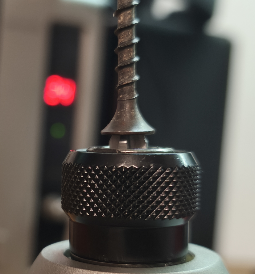

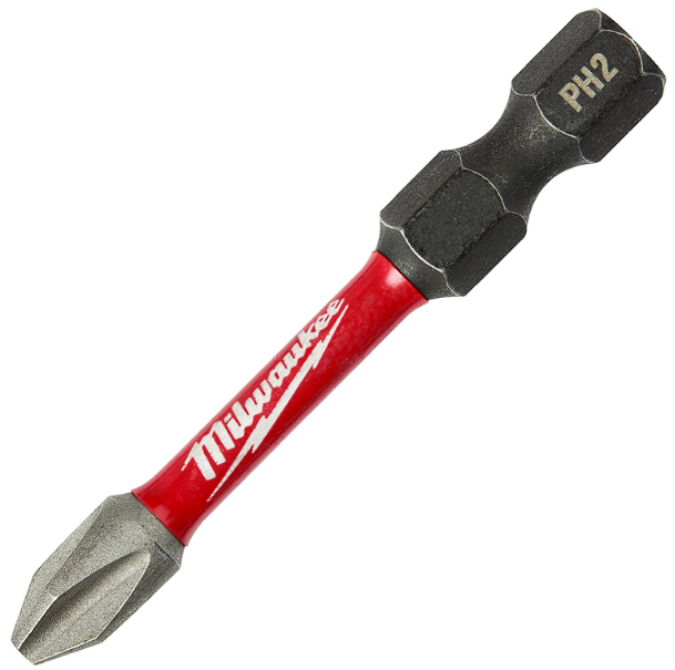

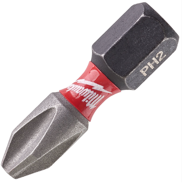

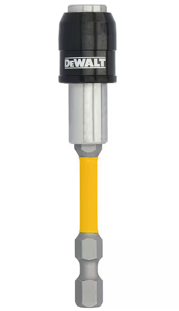

TaurosRMK Опубліковано: В четвер в 16:24 Поділитись Опубліковано: В четвер в 16:24 Купив такий бітотримач, бо зі звичайного без фіксації біти інколи залишаються на саморізі. Біти вставляються одної рукою, але малі біти 25мм чомусь не тримає нормально, принаймні їх можна легко витягнути. Подовжені біти 50 мм сидять нормально, не витягуються. Підозрюю що це через цю червону термоусадку чи що воно таке. Хтось користувався таким бітотримачем, є такий нюанс чи то може у всіх така особливість з мілими бітами? Посилання на коментар Поділитися на інших сайтах More sharing options...
andrey_ka Опубліковано: В четвер в 17:07 Поділитись Опубліковано: В четвер в 17:07 29 хвилин тому, TaurosRMK сказав: Купив такий бітотримач, бо зі звичайного без фіксації біти інколи залишаються на саморізі. Біти вставляються одної рукою, але малі біти 25мм чомусь не тримає нормально, принаймні їх можна легко витягнути. Подовжені біти 50 мм сидять нормально, не витягуються. Підозрюю що це через цю червону термоусадку чи що воно таке. Хтось користувався таким бітотримачем, є такий нюанс чи то може у всіх така особливість з мілими бітами? Там (у бітотримачі) всередині стоїть металеве незамкнене кільце , а на кінці біти знята фаска. Коли ви вставляєте біту то нею розжимаєте те кільце на певному моменті воно назад звужується тим самим фіксуючи біту. Скоріш за все на цих ваших коротких бітах задовгий кінець (шистигранник). Посилання на коментар Поділитися на інших сайтах More sharing options...
TaurosRMK Опубліковано: В четвер в 17:53 Поділитись Опубліковано: В четвер в 17:53 43 хвилини тому, andrey_ka сказав: коротких бітах задовгий кінець І дійсно, навіть не звертав уваги, думав вони всі стандартні. То така ситуація у всіх бітотримачів з фіксацією, чи інші можуть і такі біти з подовженим кінцем нормально фіксувати? Посилання на коментар Поділитися на інших сайтах More sharing options...
andrey_ka Опубліковано: В четвер в 18:10 Поділитись Опубліковано: В четвер в 18:10 2 хвилини тому, TaurosRMK сказав: І дійсно, навіть не звертав уваги, думав вони всі стандартні. То така ситуація у всіх бітотримачів з фіксацією, чи інші можуть і такі біти з подовженим кінцем нормально фіксувати? Різні фірми , різні біти , різні бітотримачі. Один до одного можуть і не підходити. Дивно , що у вас біти одного бренду , але різні за конфігурацією. Мабуть , якась з них не брендова. В принципі це можна спробувати полікувати. Взяти алмазний натфіль і на гранях шестигранника зробити канавки. Бачили може на довгих бітах з цільного шестигранника бувають такі насічки (пропиляні канавки). Оце для того , щоб фіксувати біту. 1 Посилання на коментар Поділитися на інших сайтах More sharing options...

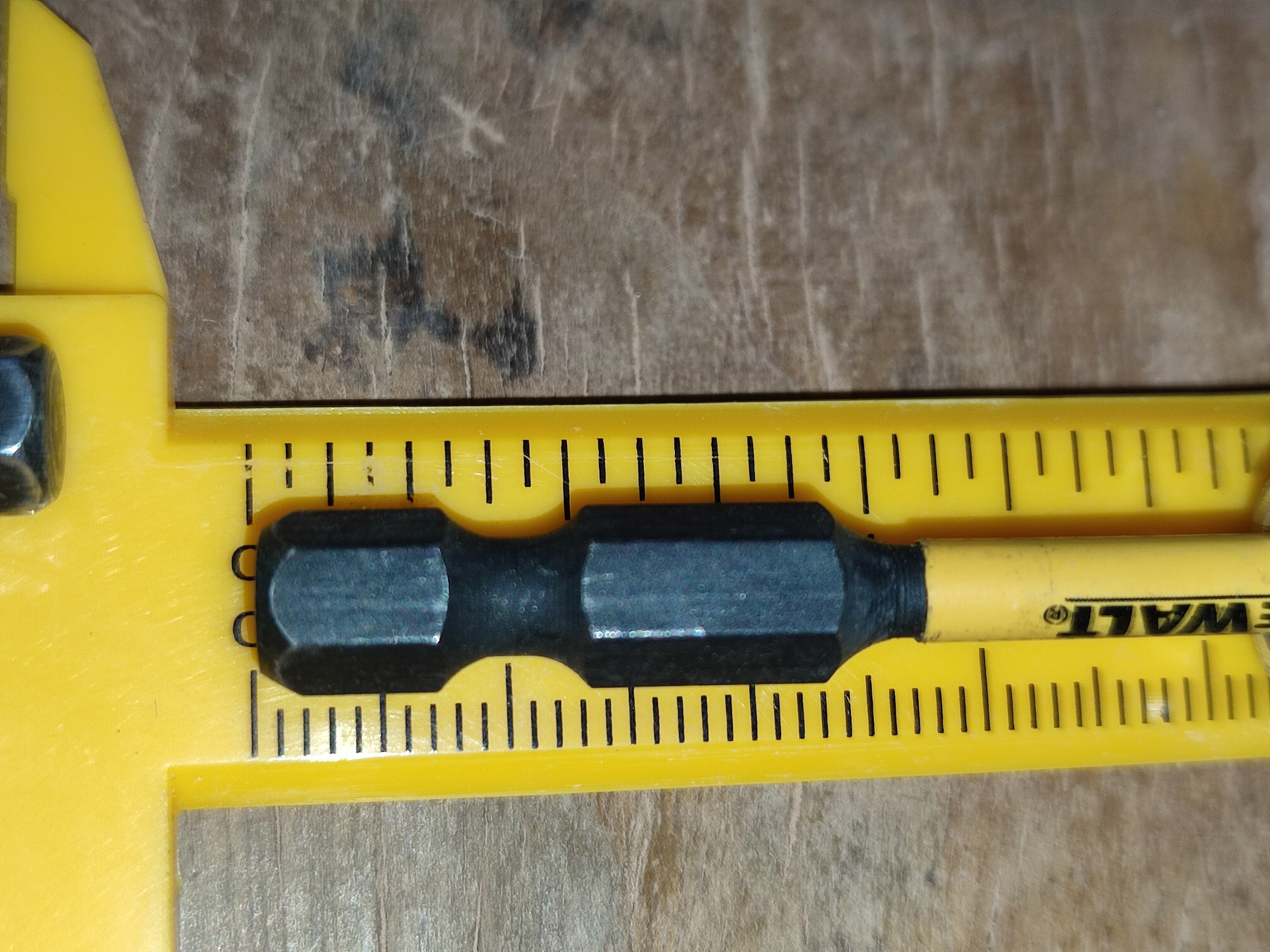

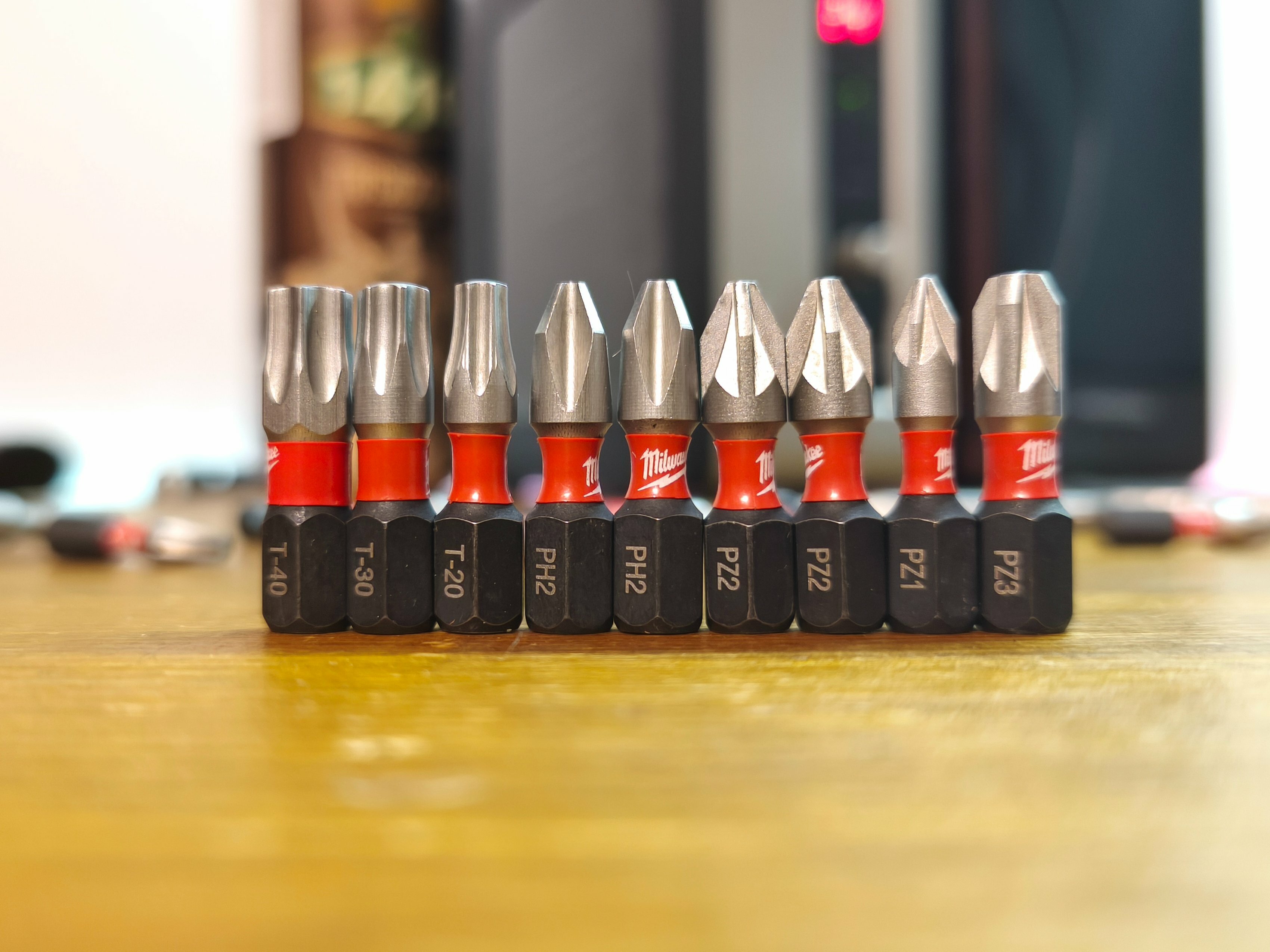

TaurosRMK Опубліковано: В четвер в 18:44 Поділитись Опубліковано: В четвер в 18:44 16 хвилин тому, andrey_ka сказав: Дивно , що у вас біти одного бренду , але різні за конфігурацією. Мабуть , якась з них не брендова. Та ні, брендові всі, бо то набір біт 48 шт, і всі короткі 25мм мають подовжений кінець шестигранника, а довші 50мм і 90мм, а також сверла, мають звичайний кінець. Чому так, не знаю. Переглінув фото інших наборів, також така ситуація, помітно що короткі біти мають довший кінець. 19 хвилин тому, andrey_ka сказав: на довгих бітах з цільного шестигранника бувають такі насічки Точно, є таке. Але то довго тим займатися ))) Мабуть варто купити бітотримач з фіксацією саме від Milwaukee, має тримати. 1 Посилання на коментар Поділитися на інших сайтах More sharing options...

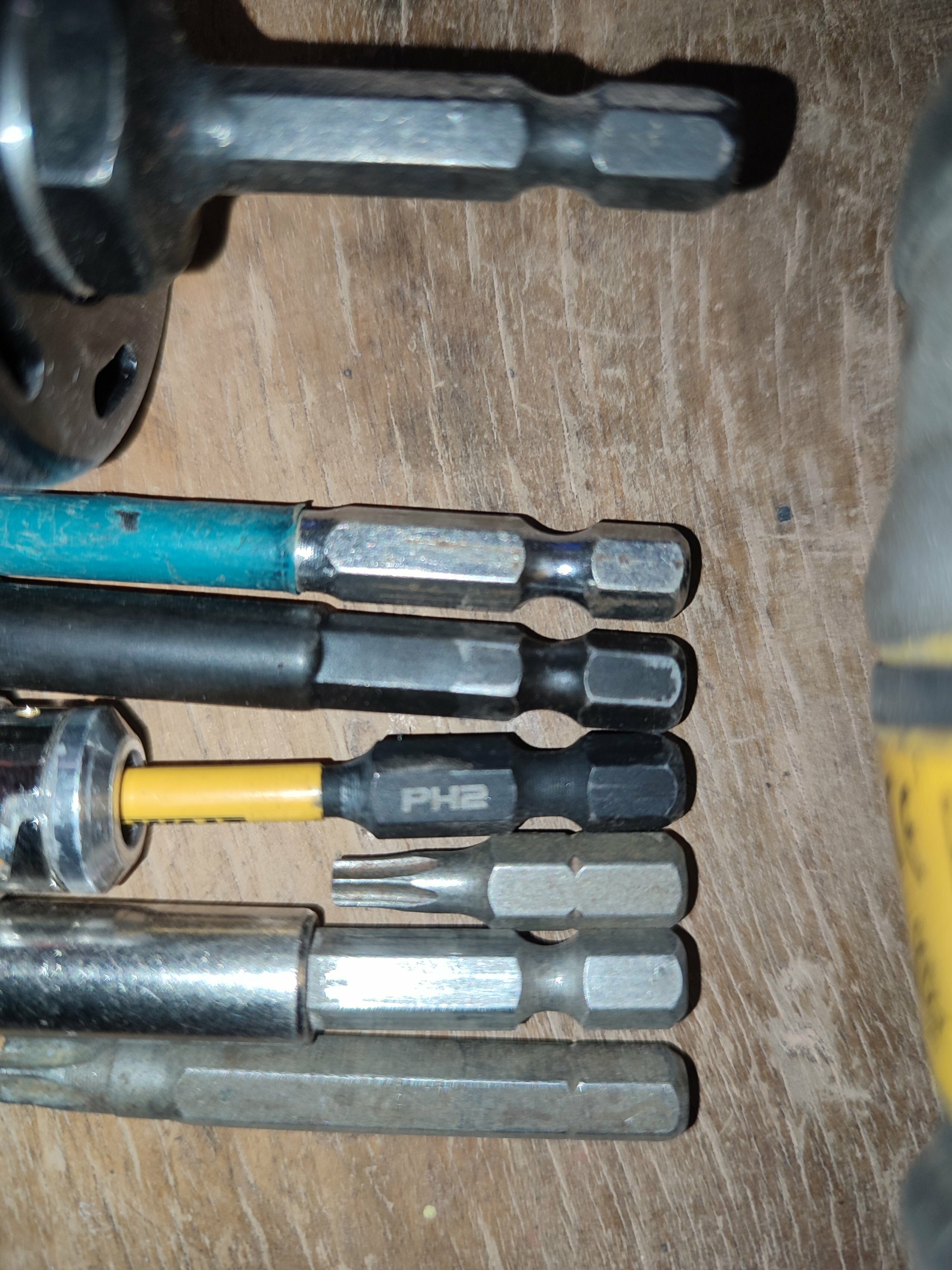

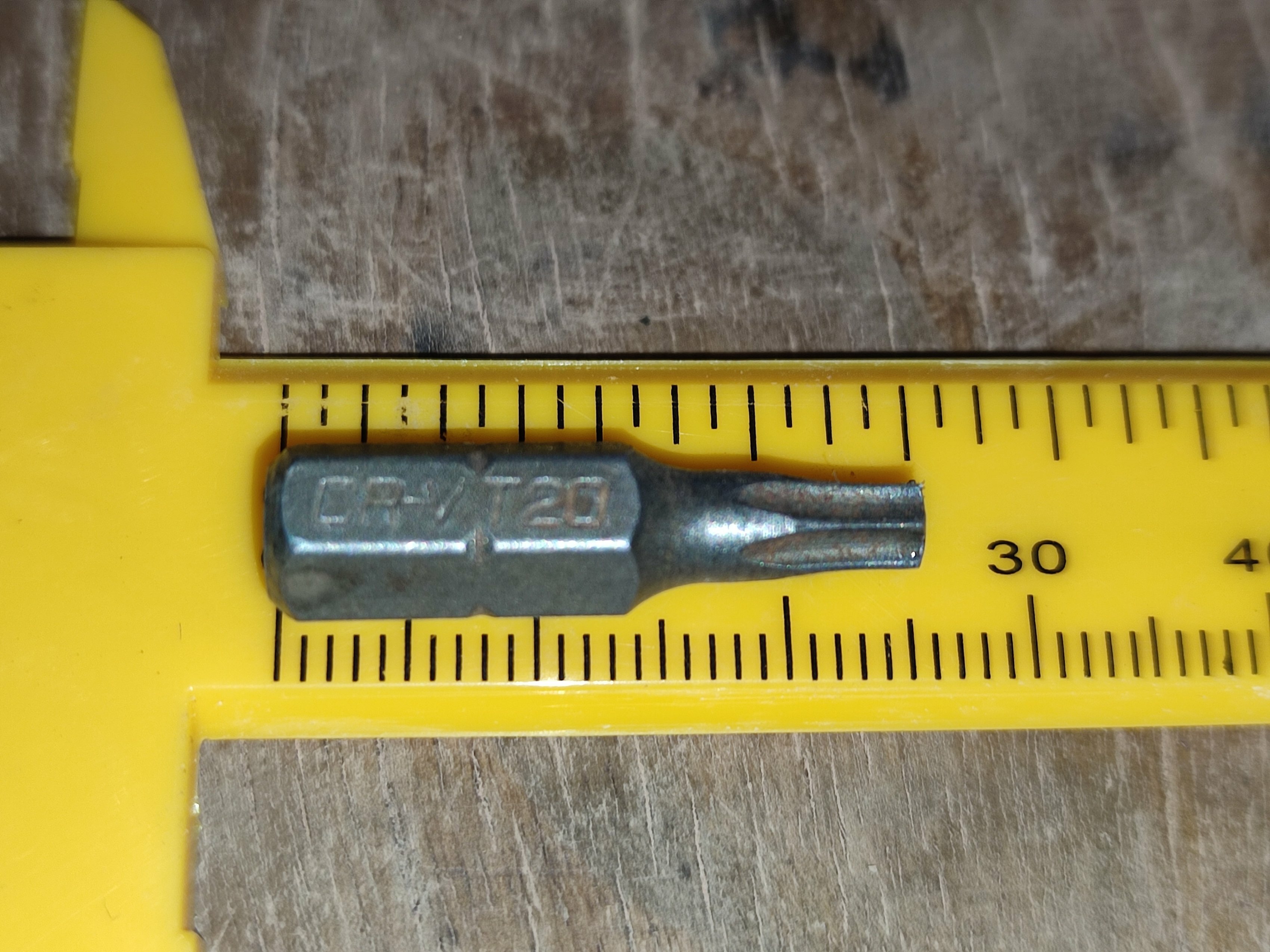

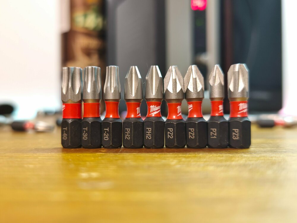

TaurosRMK Опубліковано: В четвер в 19:58 Поділитись Опубліковано: В четвер в 19:58 52 хвилини тому, Dr.Yura сказав: а в імпакті як вони тримають ці біти , теж по різному як бітотримачі? В імпакті патрон тримає нормально і короткі, і довгі біти. Скоріше проблема таки в самому бітотримачі, можливо чуть-чуть не вистачає глибини. Але передивився всі короткі біти і є нюанс, PZ1-2-3 мають зовсім чуть-чуть коротший шестигранник, може на 0.5 мм, і вони нормально сидять в бітотримачі. а інші не хочуть фіксуватися. Але можливо під час роботи імпактом стопорне кільце в бітотримачі "заскочить" і зафіксує біту. А можливо і ні ))) Може доля міліметра на біті, доля міліметра на бітотримачі і все, вже не зафіксується біта )) Для порівняння біти 25 і 50 мм, тут різниця трохи помітніша, може десь на 1-1.5 мм довший шестигранник, але цього вже достатньо щоб біта не фіксувалася. Треба попробувати в роботі, є шанс до під час удару зафіксується ))) 1 Посилання на коментар Поділитися на інших сайтах More sharing options...

delic Опубліковано: В четвер в 21:12 Поділитись Опубліковано: В четвер в 21:12 1 година тому, TaurosRMK сказав: PZ1-2-3 мають зовсім чуть-чуть коротший шестигранник, може на 0.5 мм мої купувались не набором але наче всі однакові, окрім T40 і Т50... 1 Посилання на коментар Поділитися на інших сайтах More sharing options...
TaurosRMK Опубліковано: В четвер в 22:01 Поділитись Опубліковано: В четвер в 22:01 42 хвилини тому, delic сказав: але наче всі однакові, окрім T40 і Т50 Цілком ймовірно що це на межі допуску, там ледь помітна різниця між короткими бітами. А от між 25 мм і довгими вже більш помітно. На ваших також це помітно, довша PH1 має трохи коротший шестигранник ніж 25 мм біти. То вже таке, шо є, то є )) 1 година тому, delic сказав: Бош короткі надійно тримаються в подовжувачі мілуокі і навпаки. Єдине, що T-50 ніде не тримається... В магнітному лише. Тобто короткі мілвокі тримаютсья в бітотримачі бош, а в рідному мілвокі ні? Що за бітотримач від бош? Посилання на коментар Поділитися на інших сайтах More sharing options...

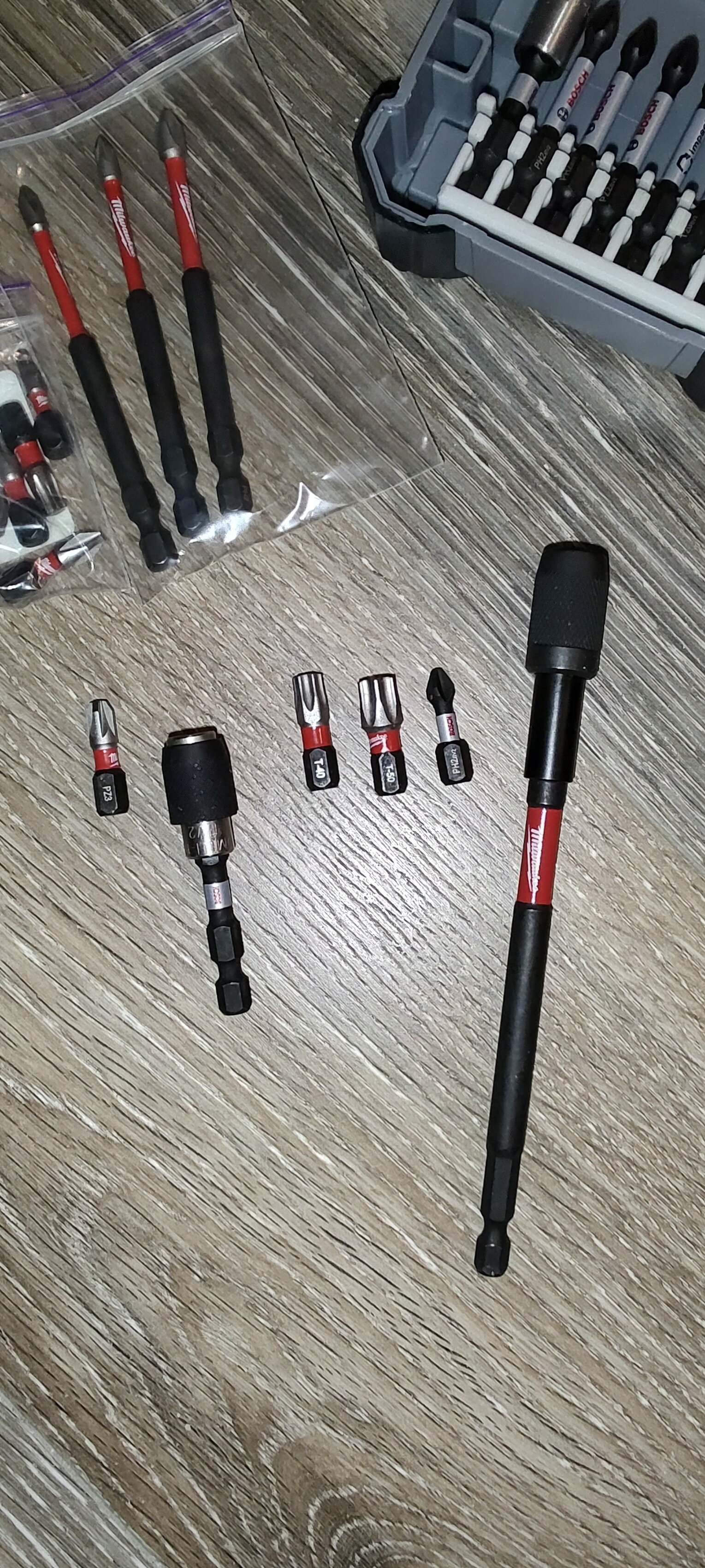

delic Опубліковано: В четвер в 22:17 Поділитись Опубліковано: В четвер в 22:17 6 хвилин тому, TaurosRMK сказав: Тобто короткі мілвокі тримаютсья в бітотримачі бош, а в рідному мілвокі ні? Що за бітотримач від бош? Всі біти з набору бош підходять до бітотримача мілуокі і всі біти мілуокі які в мене є підходять до бітотримачів з набору бош. Я це хотів сказати. І лише одна біта t50 мілуокі підходить лише до магнітного бітотримача бош через свою специфіку. Набір бош такий: snabzhenie.com.ua/uk/nabir-z-36-nasadok-impact-control-dlya-zagvinchuvannya-bosch.html Бітотримач мілуокі: Магнітний тримач для біт Milwaukee 152 мм (4932471824) Посилання на коментар Поділитися на інших сайтах More sharing options...
TaurosRMK Опубліковано: В четвер в 22:27 Поділитись Опубліковано: В четвер в 22:27 (змінено) 16 хвилин тому, delic сказав: Всі біти з набору бош підходять до бітотримача мілуокі і всі біти мілуокі які в мене є підходять до бітотримачів з набору бош. Я це зрозумів. То виходить короткі біти мілвокі не тримаються в бітотримачі мілвокі 4932471824? Я саме про це запитую, тому що як вище писав, якщо в бітотримачі деволт (який я маю) не тримаються, то мали би в рідному триматися, але... )) Змінено В четвер в 22:34 користувачем TaurosRMK Посилання на коментар Поділитися на інших сайтах More sharing options...
delic Опубліковано: В п'ятницю в 03:40 Поділитись Опубліковано: В п'ятницю в 03:40 5 годин тому, TaurosRMK сказав: Я це зрозумів. То виходить короткі біти мілвокі не тримаються в бітотримачі мілвокі 4932471824? Я саме про це запитую, тому що як вище писав, якщо в бітотримачі деволт (який я маю) не тримаються, то мали би в рідному триматися, але... )) А, тю. Такого ж не має бути. Звісно біти бош тримаються в бітотримачі бош і так само біти мілуокі тримаються в бітотримачі мілуокі. Єдине виключення у мене це біта t50 від мілуокі. 1 Посилання на коментар Поділитися на інших сайтах More sharing options...
