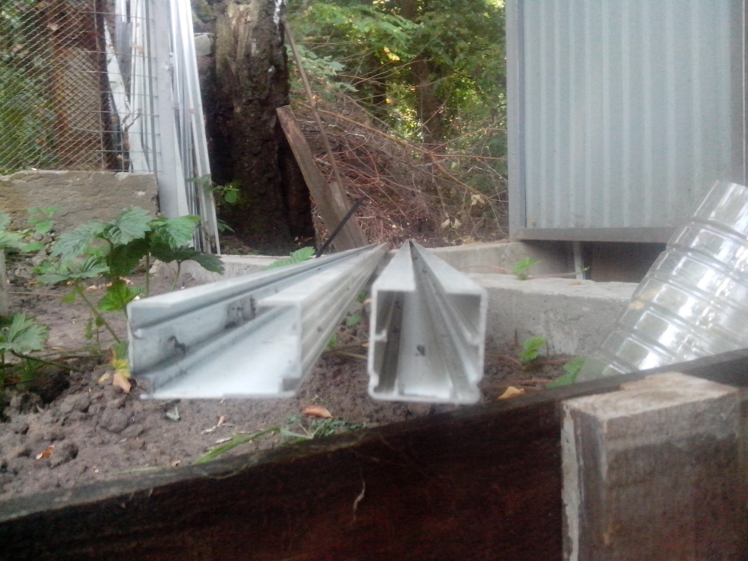

Друзья, где можно сделать паз в алюминиевой квадратной трубе?
Типа такой, как на фото:
Труба - 30*20 (длина - 4метра). Паз - 8-10мм (по широкой стороне).
Нужно таких направляющих 7 штук.

Не знаю для чего именно Вам направляющие, но может быть пододут другие виды направляющих типа как на фото где не нужны пропилы

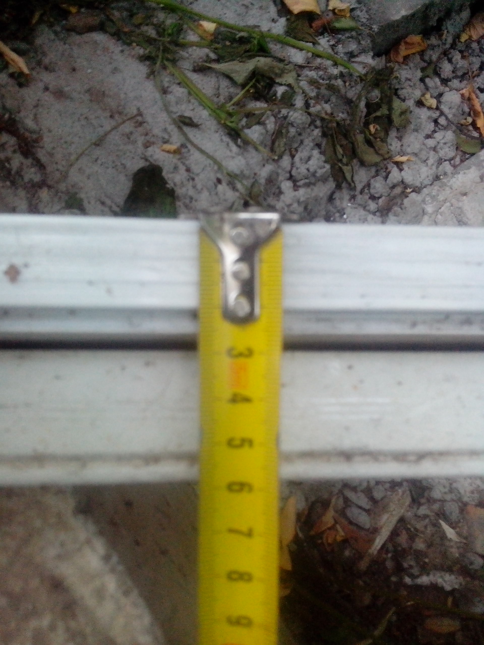

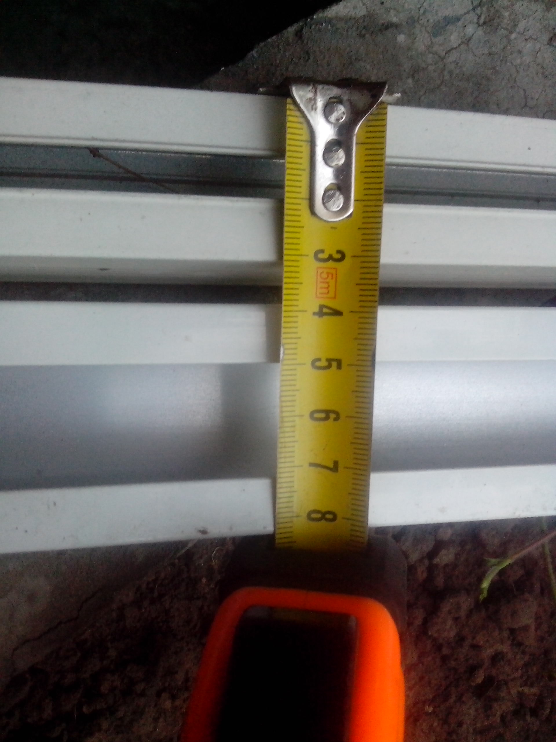

А меня есть направляющие от вертикальный жалюзей может подойдет?
Но не целиком 4 метра
вечерком могу сфоткать и померять ?
Тент поцепить :)

я померяю и сфотаю
и если характеристики подойдут

я померяю и сфотаю
ищи производителей жалюзи:beer:
Если что непонятно с размерами пиши в личку

у меня побольше размеры
Та труба, что на первом фото справа (квадратная) - длина какая? Сколько штук есть?
на вскидку 4-5 шт.
длиной до 2,5 мерра
