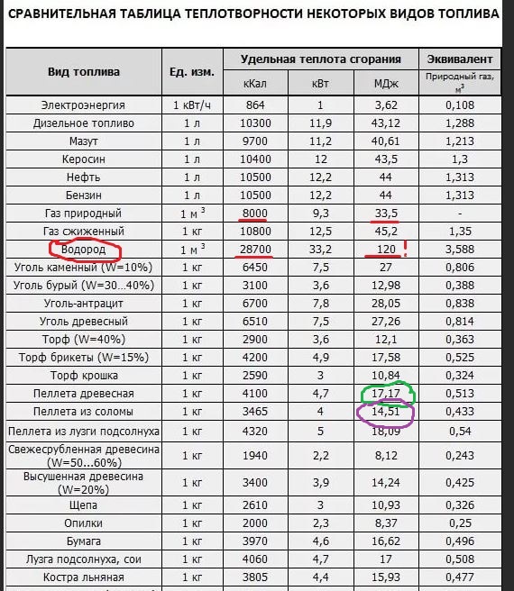

Часто доводится слышать, что пеллетная горелка выдает КПД 90 и более процентов и эффективнее газового котла... Типа куда уже более...
В современных реалиях КПД используется PR-щиками в рекламных целях... Все дело в том, что принимать за точку отчета...Если теплотворная способность белой пеллеты 4100ккал/кг а природного газа 8000ккал/м3, то говорить о о том что пеллетних превосходит газовый котел некорректно...
Второй момент как определена теплотворная способность топлива?
Брали топливо помещали его в калориметрическую бомбу в которую подавался в большом избытке чистый кислород. Воспламеняли топливо электродом и меряли на сколько нагрелась жидкость, окружающая коробочку в которой производится сжигание... А потом вычисляли, а что было бы если то, да если сё... В итоги получали по сути расчетную величину на которую практически выйти нельзя...
Третий важный момент... Производилось обычное слоевое сжигание...
Что такое КПД? Это отношение полученного тепла к теоретически возможному... Потому я не буду говорить о КПД...
А на нормальном языке горелка ГВТТ превышает табличные показания удельной теплотворности топлива от 1,5 до 2,5 раз...

Давайте тогда так: у пеллеты нет теплотворной способности. Указывать какое либо значение - это бред полный. Расскажите мне как измерить это значение точно? - Никак значит его вообще нет.

Какая разница кто что пишет. Сложную техническую задачу по измерению коэффициента полезного действия данной пелелтной горелки на данном топливе в условиях данного эксперимента можно измерить обладая достаточными ресурсами и временем. Но в условиях данной индустрии никто такое проводить не будет. По хорошему все производители должны писать: "Мы сделали все возможное для обеспечения максимального коэффициента полезного действия пеллетной горелки. К сожалению мы не смогли измерить точное значение, но если вы будете делать все правильно и вам повезет то КПД будет менее 98%. Помогай вам Бог"
