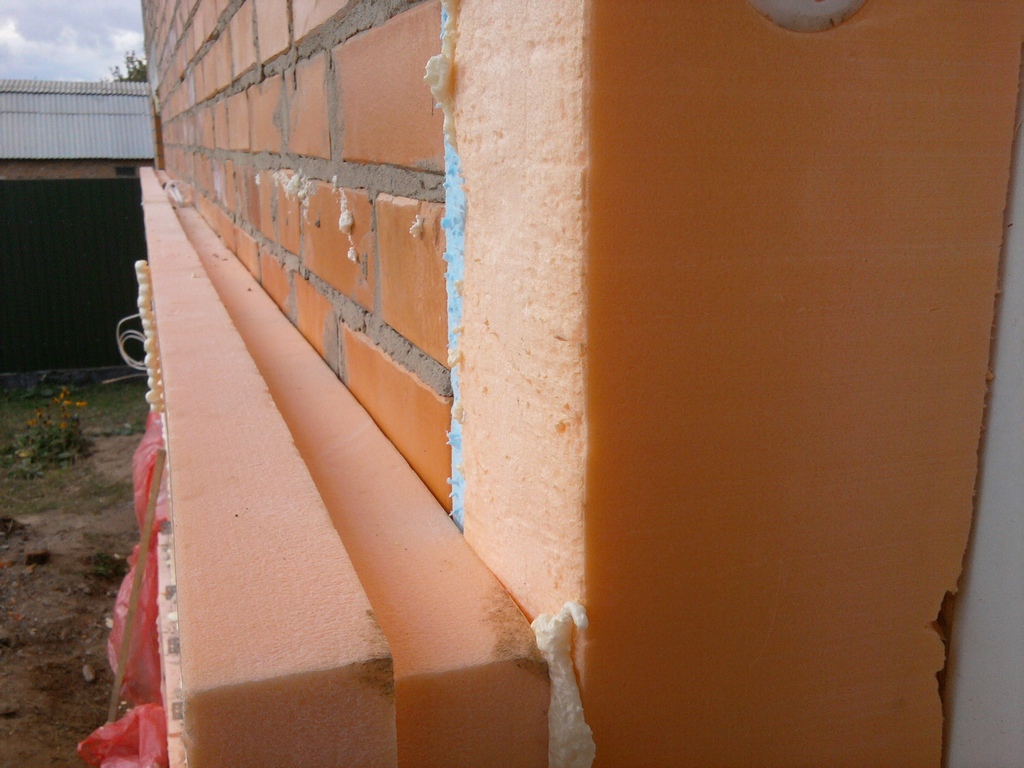

Церезит ст16 и клейте на пену, дюбелить можно сразу, но без фанатизма, используя шнур или правило(поможет не переусердствовать с забиванием дюбеля), хотя, если будете штукатурить , можно выровнять клеем.
дюбелить можно сразу.
Ну Вы не того, а того ... (согласно инструкции). :)
Если-бы я свой фасад по инструкции делал, он был-бы кривой, как бумеранг:). Не путайте работу с пеной и клеевой смесью. Можете попробовать, только видео выложите, первый три листа я удержал-нога и две руки, но недолго. Плюнул на инструкцию и дело пошло.
Если-бы я свой фасад по инструкции делал ...
