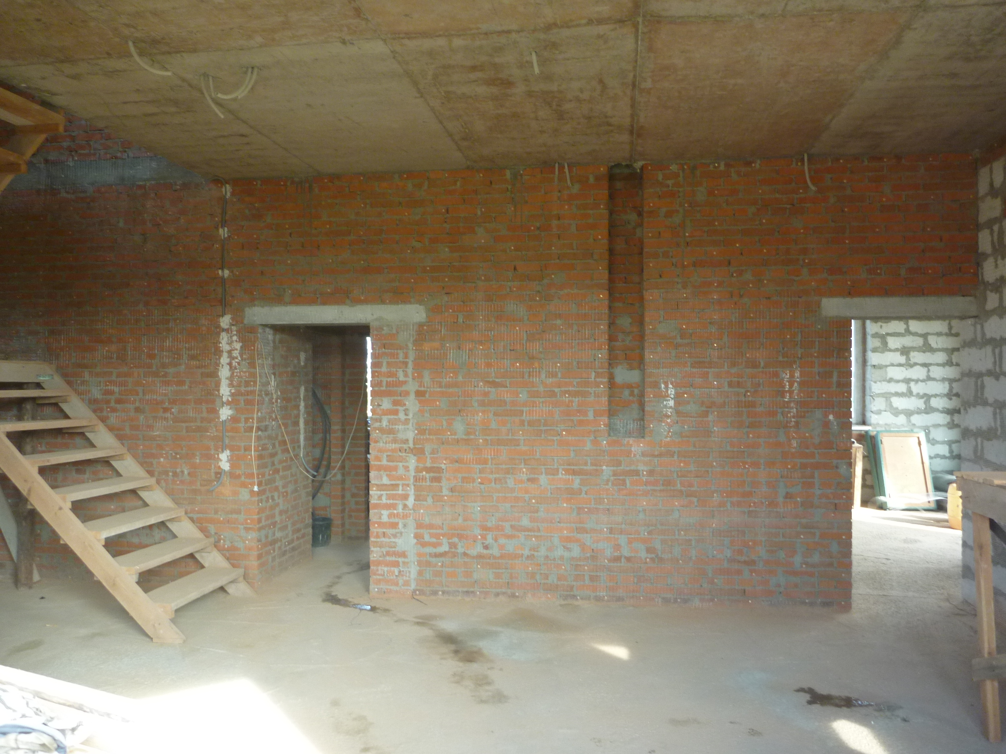

s-k-y-w-a-l-k-e-r Опубліковано: 5 серпня 2015 Поділитись Опубліковано: 5 серпня 2015 Готовлюсь к этапу работ по теплому полу на первом этаже (около 100м кв.) Основание (монолитная заливка бетоном) "гуляет" порядка 3-4см по высоте. Я так понимаю, что максимальный допуск (половина диаметра трубы) порядка 1 см. В связи с этим вопрос - как бюджетно выровнять основание до приемлемых параметров? Делать полноценную стяжку не могу - ограничен по высоте высотой дверных проемов. Если сделать стяжку, потом положить утеплитель, трубы и снова залить стяжкой, то дверные проемы у меня будут меньше 2-х метров высотой. Если использовать самовыравнивающую смесь, то это будет совсем не бюджетно. Какие еще есть варианты? Заранее спасибо. Посилання на коментар Поділитися на інших сайтах More sharing options...

s-k-y-w-a-l-k-e-r Опубліковано: 7 серпня 2015 Автор Поділитись Опубліковано: 7 серпня 2015 Сегодня переехал на следующий объект в Петрушках,здесь заказчик по моему методу сам насухо песочком по маякам выровнял бетон,Корни мотает полы,стяжка будет равномерной и правильной. Петрушки от меня в 7 км. Может выкроите окно, засыпете по вашему методу песок по маякам? Да и дверные проёмы не являются аксиомой,где то на 30 % объектов они неправильные и заказчики их переделывают. В моем случае с высотой дверных проемов (см. фото) уже трудно будет что-либо сделать. Ибо стена несущая. Конечно можно заново установить новые перемычки повыше сантиметров на 10. Но это будет очень хлопотно и совсем не бюджетно. Посилання на коментар Поділитися на інших сайтах More sharing options...

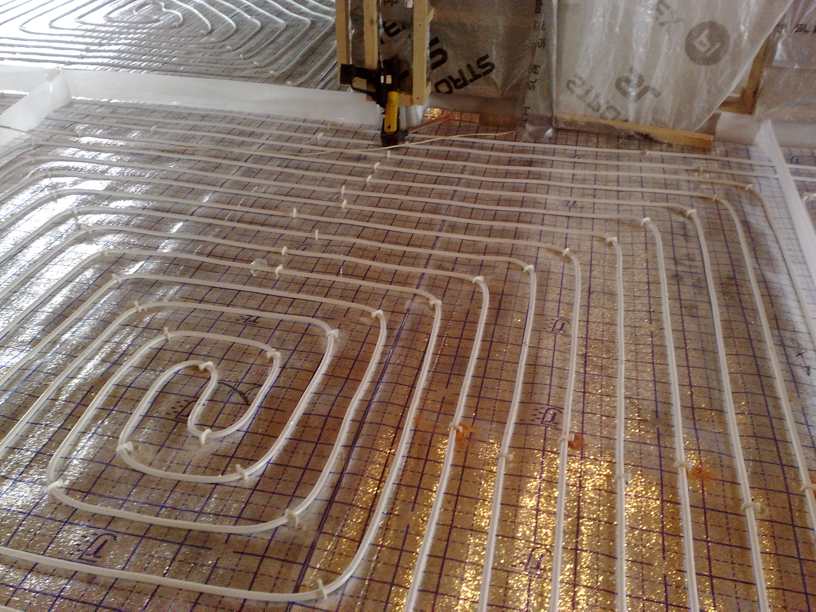

ALEX_PV Опубліковано: 19 серпня 2015 Поділитись Опубліковано: 19 серпня 2015 naupv, скажите пожалуйста, что за труба на фото. Посилання на коментар Поділитися на інших сайтах More sharing options...

naupv Опубліковано: 19 серпня 2015 Поділитись Опубліковано: 19 серпня 2015 скажите пожалуйста, что за труба на фото.www.comisa.ru/katalog/truby-metallopolimernye/truba-pert-al-pert/ Посилання на коментар Поділитися на інших сайтах More sharing options...
