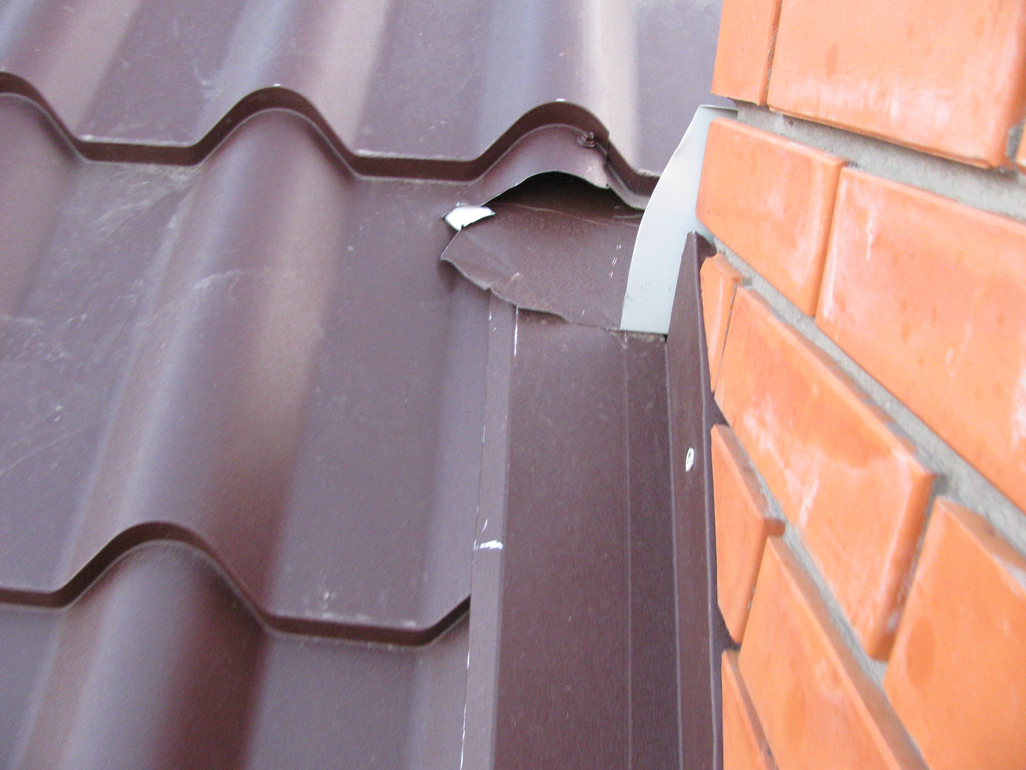

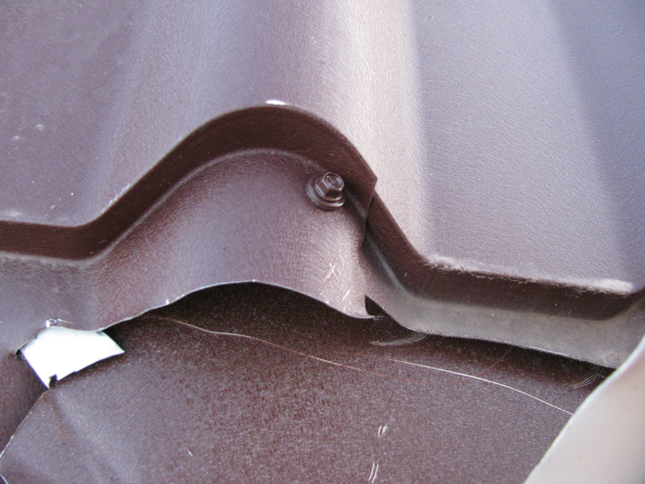

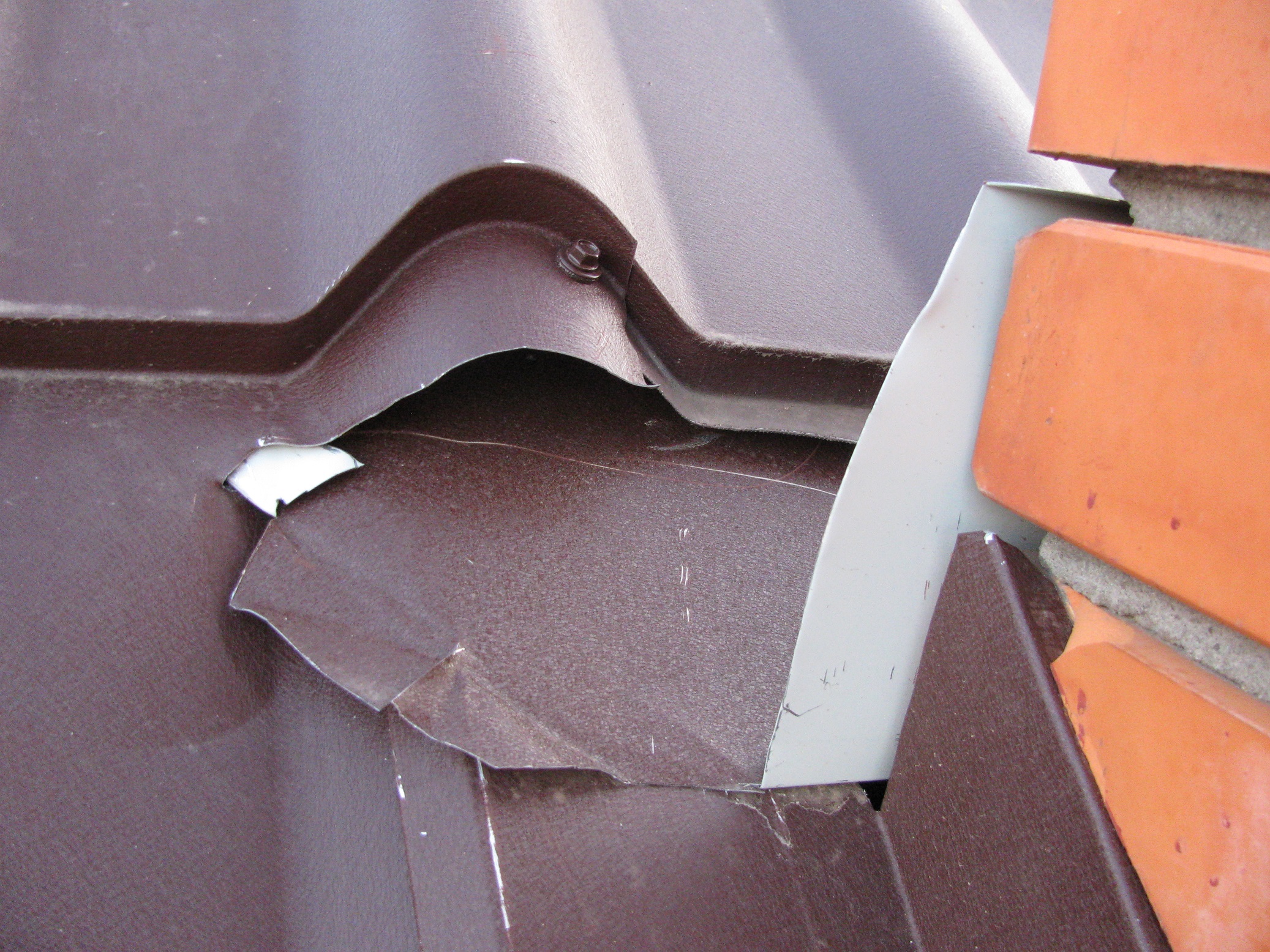

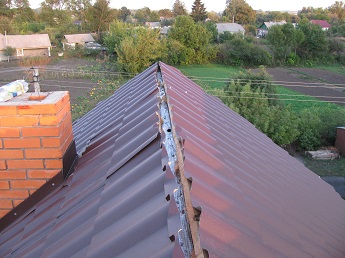

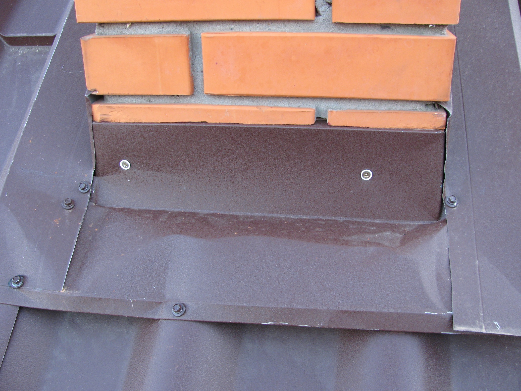

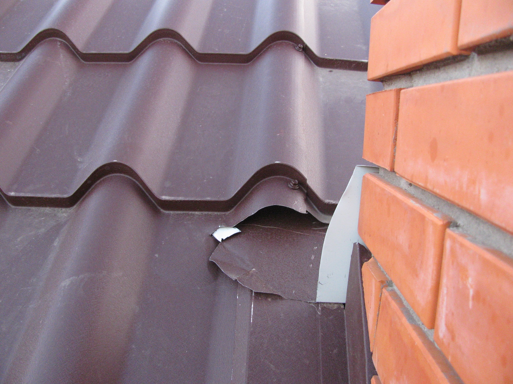

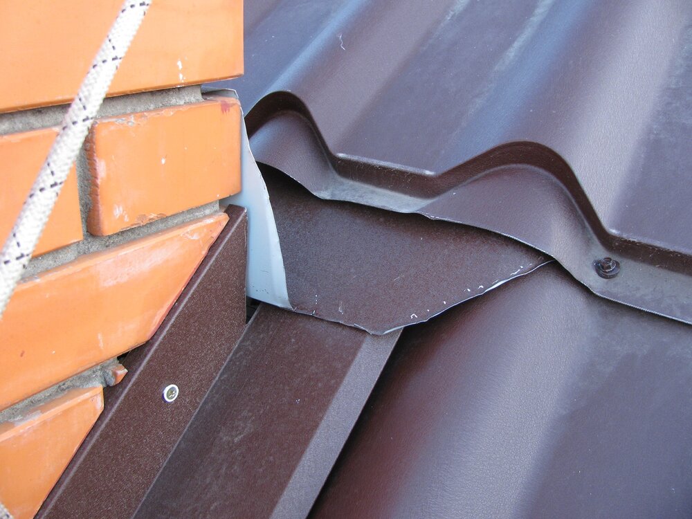

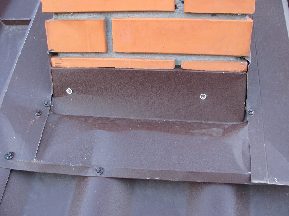

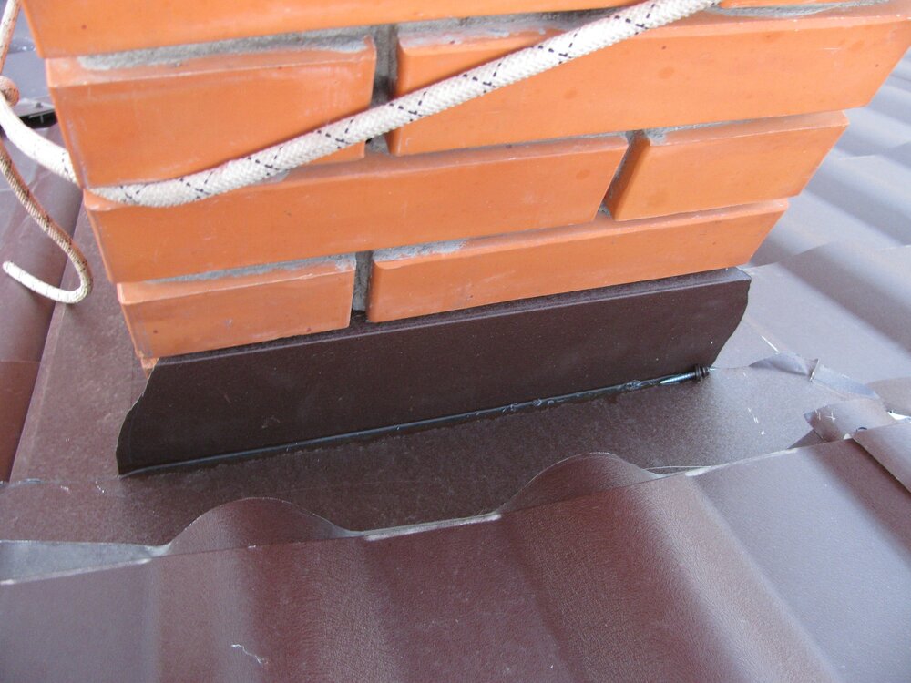

Доброго дня! Решил перекрыть крышу с шифера на металлочерепицу. К покрытию кровли в целом вопросов нет. Но примыкание к дымоходу, я думаю сделали неправильно. Хотя рабочие заверяют обратное, мол они перекрыли сотни крыш и всё сделали правильно..

Уже протекает? Наверное, лучшим решением была бы крыза до конька, он ведь совсем рядом, и переделка примыкания
Ссылка на комментарий
Поделиться на другие сайты
До первого хорошего дождя с ветром пойдёт :D, да и зимой снег в этом месте весь Ваш будет, мембрана (гидробарьер) конечно должны спасти ситуацию, но....в целом:o
Исчо видел делают кадры, можно запенить :lol:.
В принципе правильно, но сторона к коньку - трохи халтурно.
Облицовочный кирпич на дымоходе долго не протянет, постреляет.
внатури шедеврально
во бы глянуть на работы из первой сотни
