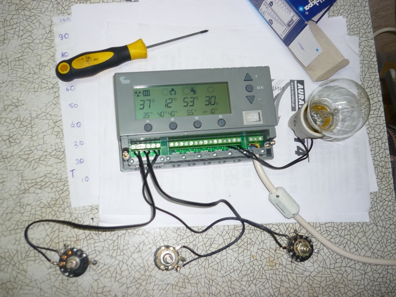

SON Опубліковано: 5 січня 2016 Поділитись Опубліковано: 5 січня 2016 Полез почитаю) Для этой я уже изучил. :D 1 Посилання на коментар Поділитися на інших сайтах More sharing options...
Oleg9293 Опубліковано: 6 січня 2016 Поділитись Опубліковано: 6 січня 2016 Для этой я уже изучил. :D [ATTACH]482392[/ATTACH] И что Вы собираетесь переделывать в этом контроллере?)Мы ещё упускаем момент.что в ТА будет теплообменник под солнечные колектор,т.пол и радиаторы и нужно управление через интернет.Это для моего товарища,мне радиаторы и боллер с рециркуляционным насосом и простым+управление с мобилки. Посилання на коментар Поділитися на інших сайтах More sharing options...
SON Опубліковано: 6 січня 2016 Поділитись Опубліковано: 6 січня 2016 И что Вы собираетесь переделывать в этом контроллере?) По основному каналу пока чешу репу, потому как радиаторный контур с термоголовками на каждой батарее. Во втором поменяю релюху и пущу на насос ТП. Т.к. там мордально стоит трехходовой, который просит сервопривода за дурные деньги. Один канал уйдет на бойлер-косвенник, в котором есть ТЭН. На последний, (без датчика) есть таймер (пауза/работа независимо от 10 сек до 99 мин) повешу насос рециркуляции ГВС. На сегодняшний день все насосы, акромя рециркуляции, тупо воткнуты в розетку. :D Переговоры с хозяином по Евростеру УНИ2/3 + сервопривод на ТП были приняты без особого энтузиазма, сошлись пока на простеньком варианте. Управление через Тырнет - это не мое, я не все функции своего телефона знаю. :D Как по мне - так это больше понты. В ТТ -котел кидать дрова по сети не выйдет, а газовый может лечь спать по 1000 и одной причине. В разе замерзания системы один хрен придется ехать сливать воду или просить соседей. 1 Посилання на коментар Поділитися на інших сайтах More sharing options...

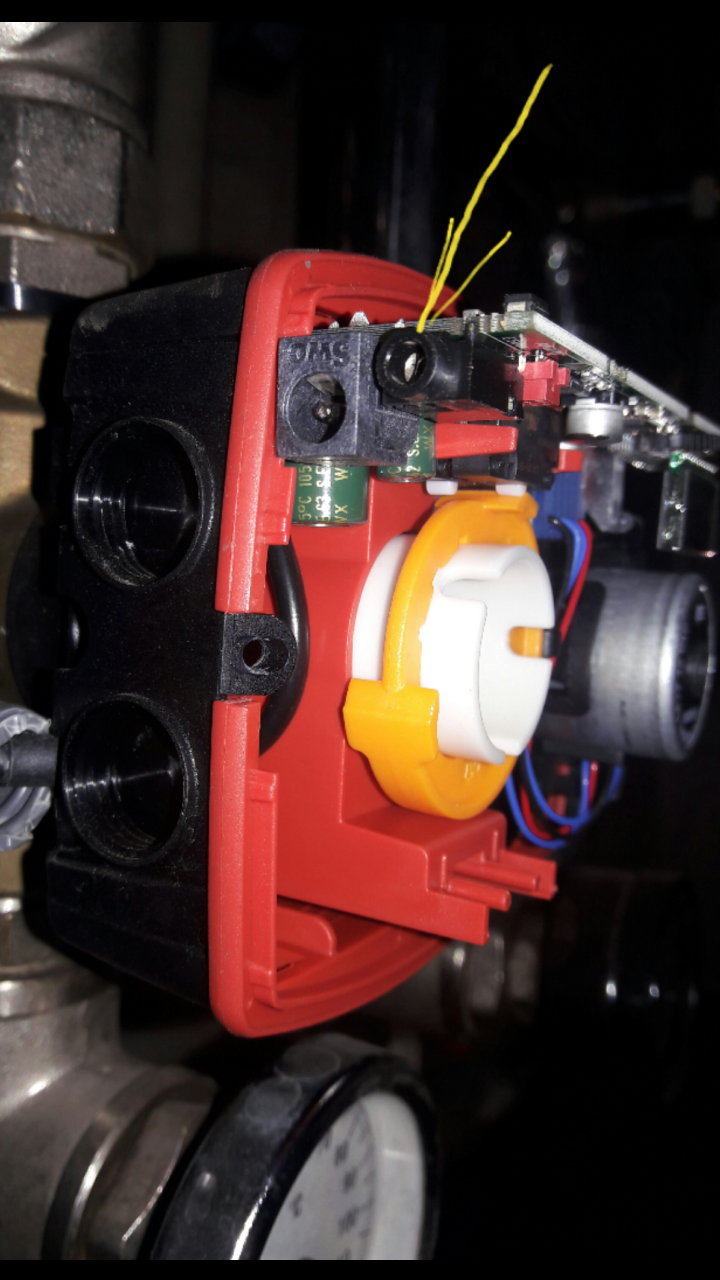

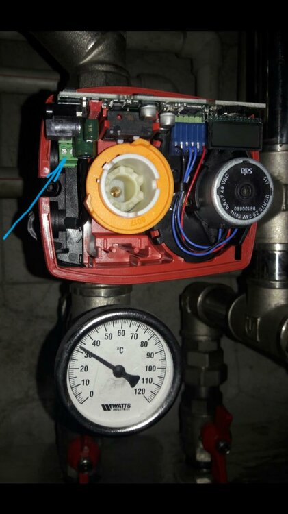

Oleg9293 Опубліковано: 7 січня 2018 Поділитись Опубліковано: 7 січня 2018 Подниму темку и вопрос в следующем.Установил сервопривод ESBE CRA-111 и тут оказывается сульпрайз,к нему нет возможности подключить погодазависимую автоматку.Когда покупал,думал можно довернуть,а тут на тебе.Выходит что сервопривод который в два раза дешевле ARA-611 можно подкючить к погоде.Тогда возникает вопрос,а к чему мой можно подключить и в нём есть один подсоеденительный разьём для GSM модуля отмечен на фото синей стрелочкой,рядом подключение питания и вот желтой стрелчкой отмечен ещё один не задействующий разьём.Для чего он?И второй вопрос!А для чего в нём сделали фиксирование нижнего и верхнего порога работы по температуре?Я так понимал,что б он работал с другими мозгами с заданной дельтой к примеру в 30°Ведь сейчас он всё равно работает только по заданной температуре и не шагу в лево и в право.Я думал,что к нему можно подключить доп.мозги.Вобщем у кого какие мысли по этому поводу?Не ужели он такой ограниченный в своих возможностях? Посилання на коментар Поділитися на інших сайтах More sharing options...
Oleg9293 Опубліковано: 7 січня 2018 Поділитись Опубліковано: 7 січня 2018 Старый Сегодня, 18:59 #15 - murava..Меню пользователя Консультант форума Аватар для murava Если речь об одном контуре, может и нет сенса мучить уни - у есбе вроде как есть такой же сервопривод, но на сервоприводе два татчика: темп и внешки и на самом приводе развернут весь контроллер с погодозависимостью. Правда, это шведы - там цена может быть негуманной, поляки дешевле. Кстати, сeйчас на рынок выбросили контроллеры польского TECH,там можно тоже порыться __________________ ... Не корысти ради, а жадности для...|| eat...sleep...go plumbing! www.plumbing.com.ua Добавлено через 4 минуты Мурава,с Вашего позволения скопировал ответ из соседней темы и ещё раз спасибо за помощь!Я только не мог найти отдельного блока от ESBE для управления своим сервоприводом.Или видно их небыло в ассортименте в магазине. Посилання на коментар Поділитися на інших сайтах More sharing options...
murava Опубліковано: 12 січня 2018 Поділитись Опубліковано: 12 січня 2018 В эсбе погодозависимость по памяти решается как вариант модулем CRC/CRA 141 на клапан. Пробуйте, купить можно в районе 200 евро. 1 Посилання на коментар Поділитися на інших сайтах More sharing options...
