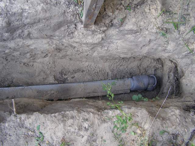

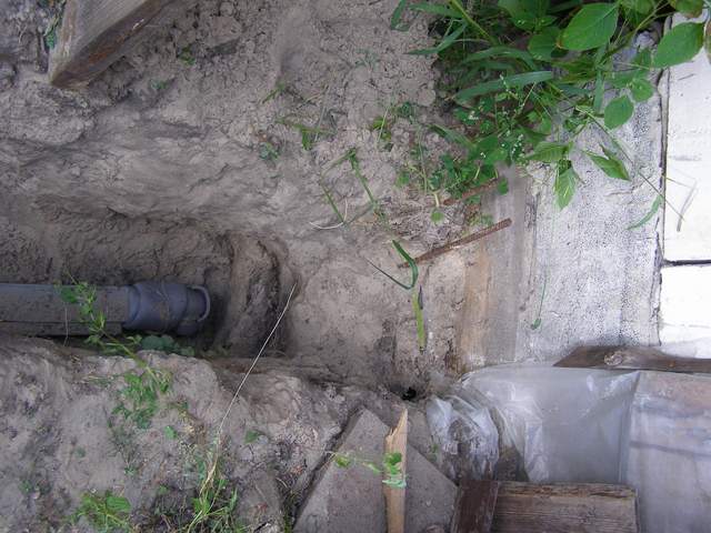

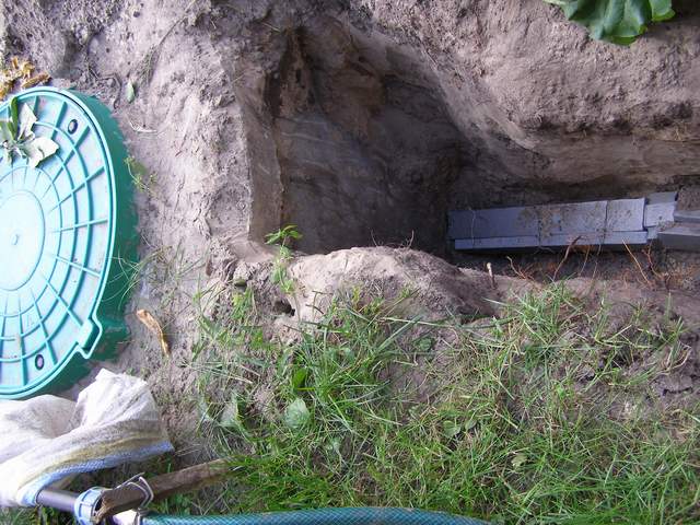

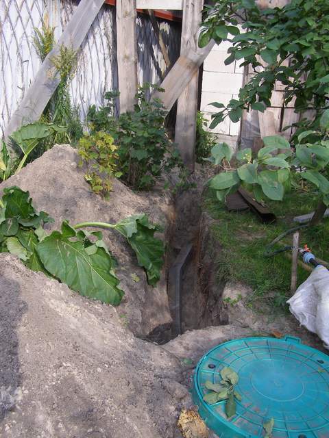

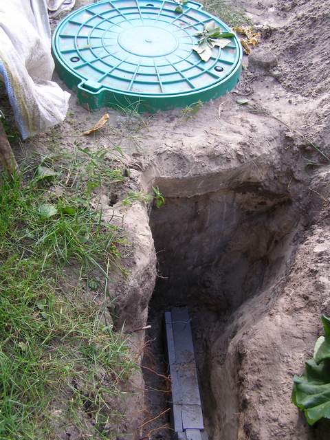

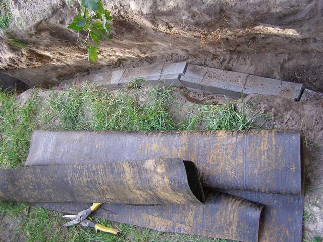

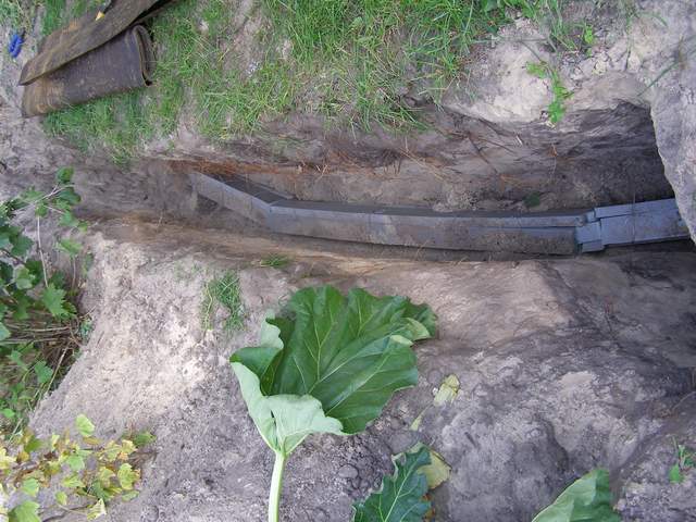

Пока утепляем трубу от приямка в дом и утепляем сам приямок, по совету Нептуна. Откопали трубу, котрая не очень глубоко и зарыта была:( Сделали короб из пенополистирола, сверху рубероид, потом обратная засыпка.
