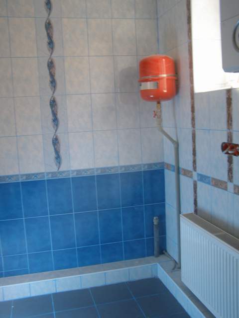

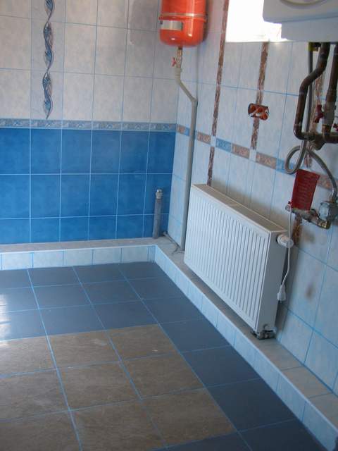

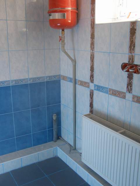

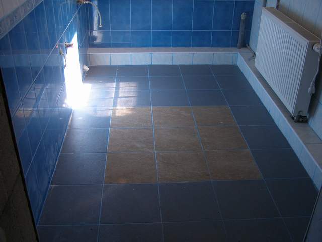

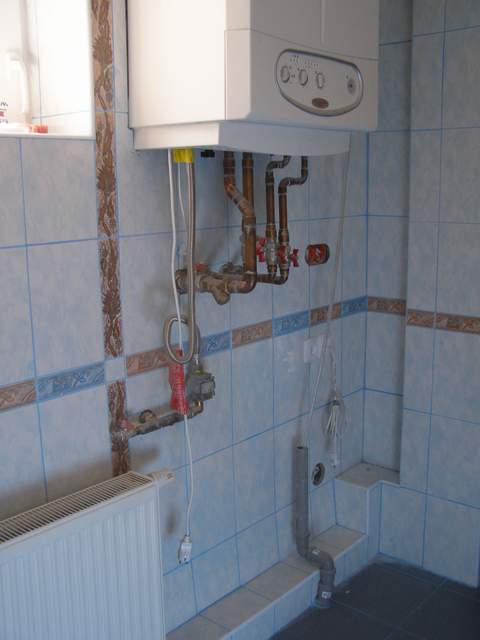

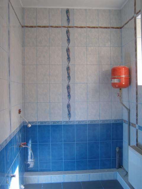

Напомните пожалуйста планировку Вашей котельной. Можно просто пост указать, желательно с фото. Спасибо!:rolleyes::rolleyes::rolleyes:
В котельной раньше вдоль левой стены стояла ванна и стиралка, теперь ванна стоит в торце напротив входа, Помещение выглядит не таким узким и длинным, как раньше. Котел висит справа от входа, за ним по правой же стене -- окно, потом висит расширительный бак, сейчас он в ногах ванны.
А размеры помещения 3,30 на 1,60 или я не правильно по плиткам посчитал?
У Вас уровень пола в котельной ниже общего уровня пола на первом этаже?
Не смог найти в ДБН и расчитываю на Вашу помощь. Нужен ли независимый выход на улицу из котельной?
2.75х1.60х3.00 размеры
Уровень пола одинаковый с коридором, должен быть ниже, но не обязательно.
Выход желателен, но не обязателен. Мы сначала сделали проем на улицу, потом заложили его -- места тогда совсем не остается, лучше больше места внутри.
