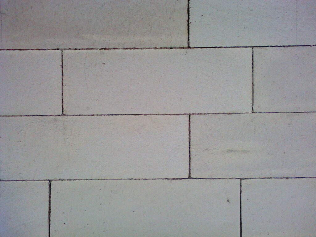

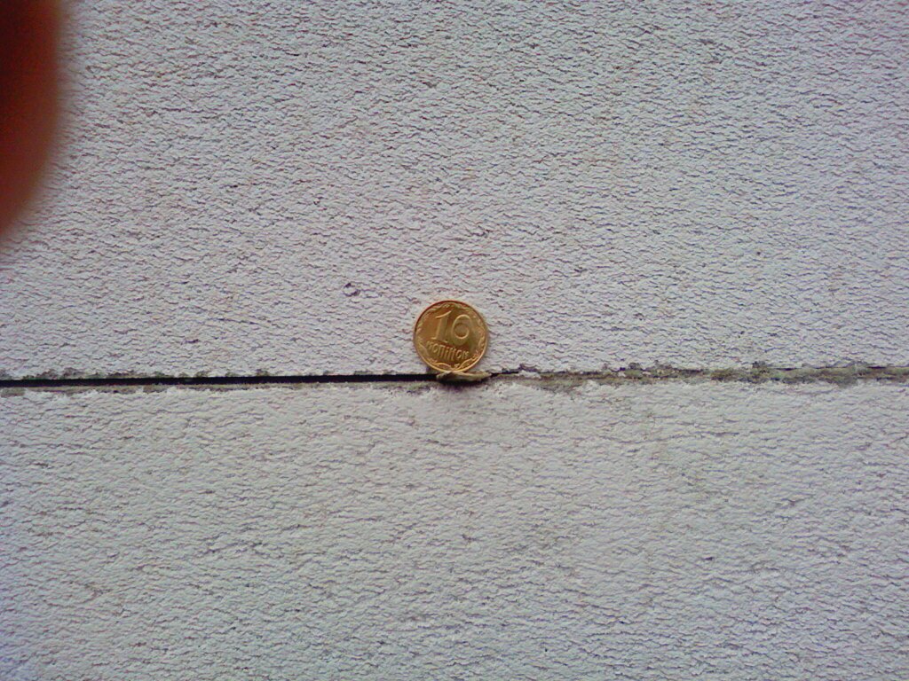

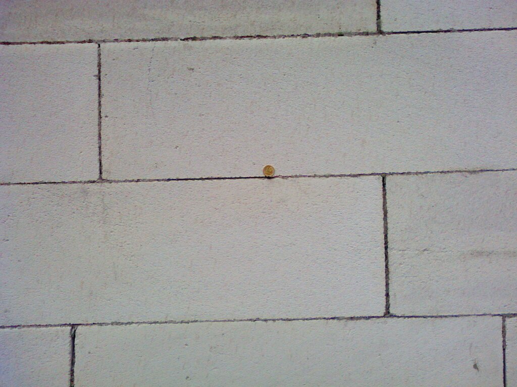

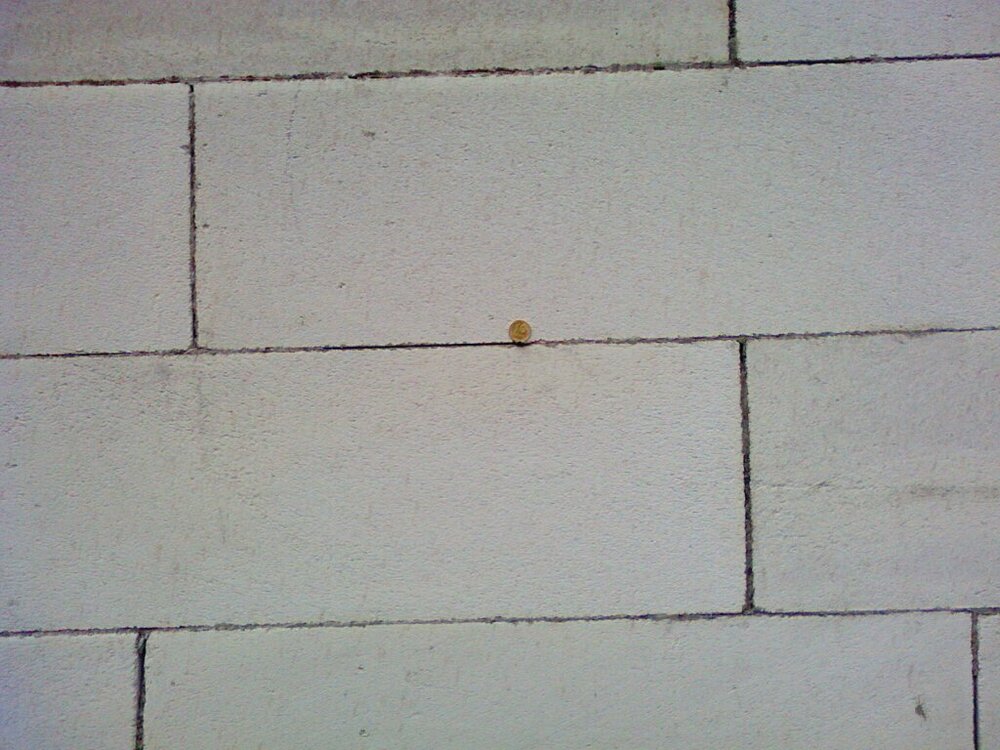

Кладка очень красивая, но, на мой взгляд, толстый шов. Должен быть 2мм.

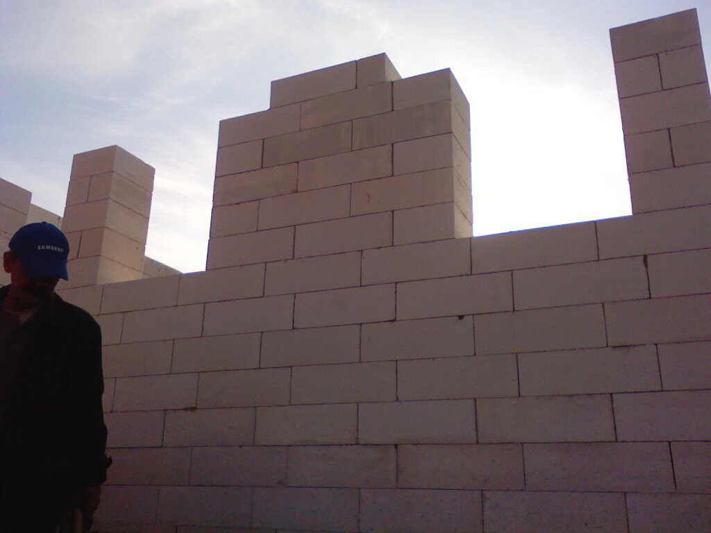

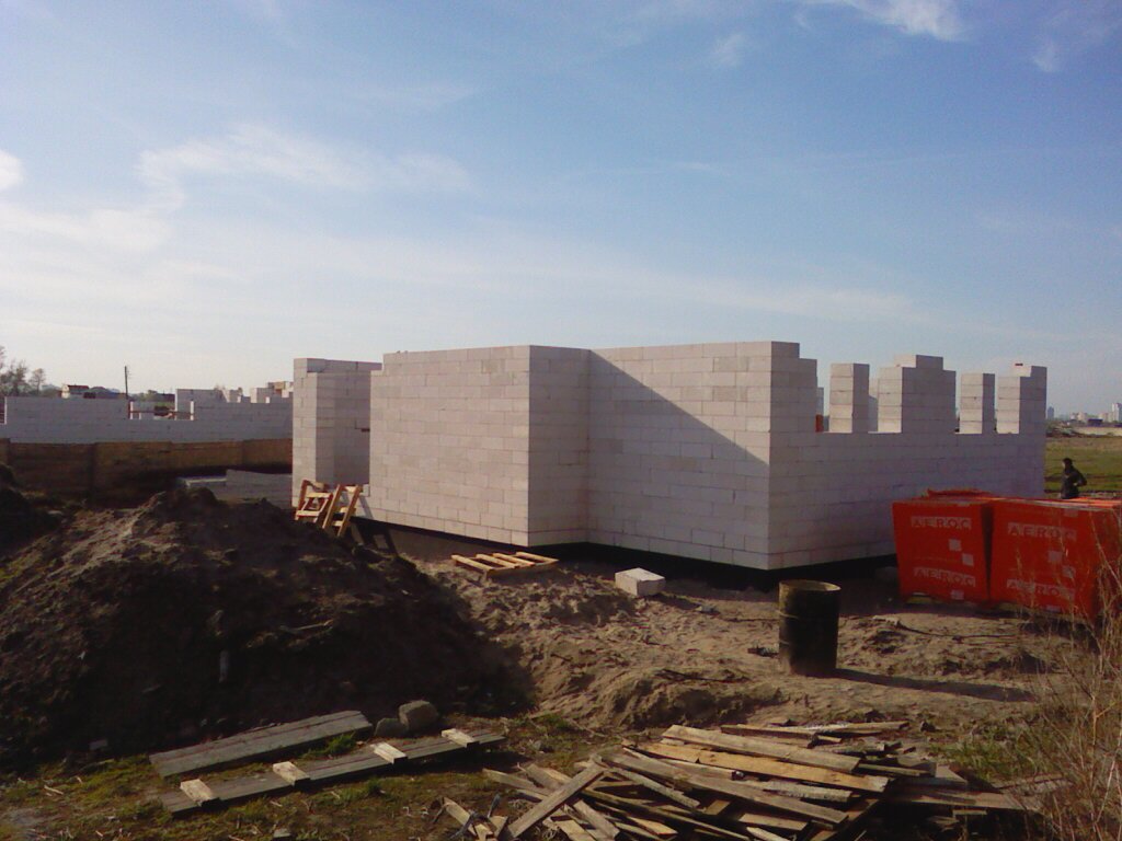

Шов в кладке где то так и выходит 2-3мм. А насчет лестницы и планов - думаю лестница будет украшением гостиной, второй этаж весь на одном уровне, подъем мансарды 120см. Вот несколько фоток кладки, если вы не против.
Как это я могу быть против ровненькой газобетонной кладки? Издеваетесь! Завидно целые блоки. Чье производство?

Блоки отечественные Аэрок, завода Березань -600х400х200 плотность 400. Клей там же беру.( Мне дают хорошую скидку т.к. покупаю регулярно. Если кому нужен газоблок, обращайтесь, помогу со скидкой, пишите в ЛС).
Проект питерского Архитектора Игоря Фирсова. С конструкцией никаких проблем не возникало - все просто и доступно в исполнении - проект уже обкатаный, бюджет тоже не космический. Строю второй дом по этому проекту - коробка готова, пора к крыше приступать, но нужно с трубами разобраться. Решений много, нужно на чем-то остановиться.
