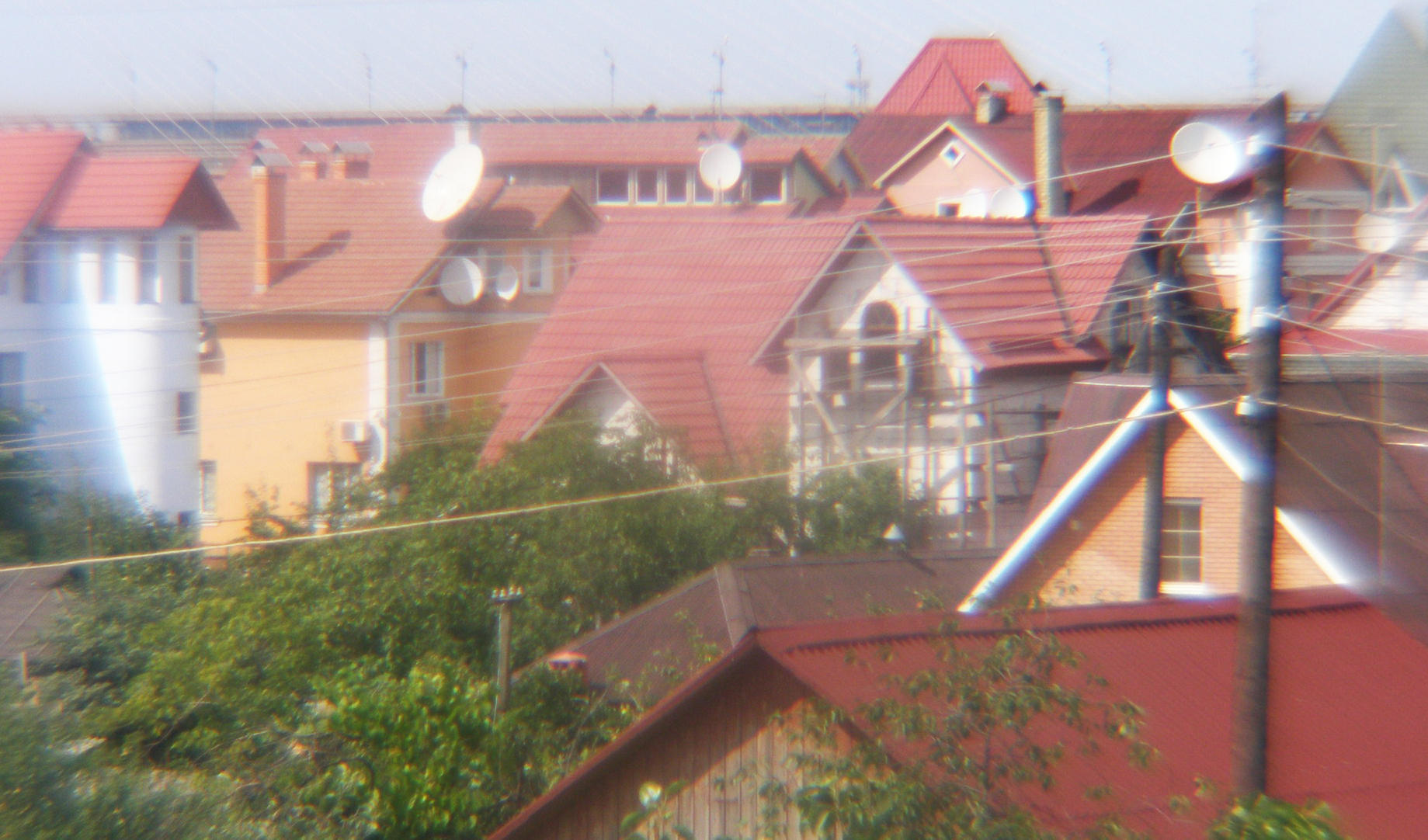

а из нашего окна площадь Красная видна!
правда не совсем из нашего и не совсем площадь, ну вобщем:
Ой, ой, спасибо, это такой неожиданный ракурс! У нас такого нет! Спасибо! А где это Вы были? Похоже, 43 Садовая? А как Вам внешняя архитектура, а то все высказывались любители, а Вам как? Спасибо, заходите в гости, я обожаю показывать домик. Мы тут живем и я всегда бываю дома, если не в Днепре.
смотрел я сверху, выбирая, где лучше мансардные окна разместить- вокруг очень специфическая застройка. Большие дома есть, а нормальных по пропорциям, деталям - еденицы. Вокруг Вашего дома окружение своеобразное, монструозное такое и непродуманное, а Вы выделяетесь из этой массы.

Так это с Вашей мансарды так видно?
Для архитектора, как мне кажется, вообще важно выделяться из общей массы. И это даже в плюс, а не в минус.
С моей мансарды так не видно, она дальше в 1,5 км от этого места и построена еще в прошлом году. А это вид с другого дома по моему проекту.
