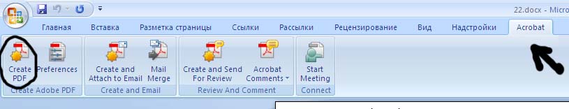

libro09 Опубліковано: 2 березня 2011 Поділитись Опубліковано: 2 березня 2011 (змінено) Ой, как много полиграфистов оказалось!!! Я и не знала! Теперь всегда буду консультироваться. Я думала, тут только в стройке люди разбираются. Вот это да! Да тут прям слет верстальщиков. Белая Рысь, вы не успеете столько книг написать, чтобы всем поверстать-помакетировать хватило Коротко: 1. В ворде лучше не верстать. Это все равно, что использовать вместо кирпичей щебенку :D 2. Сделать пдф прямо из ворда можно одним нажатием мыши 3. Шрифт — основа графического дизайна. Это не просто набор знаков определенной формы и начертания, это целая философия. Я могу об этом очень долго рассказывать: Удобочитаемость шрифта, ритмический строй, взаимовлияния содержания и формы, образность, предметное и экспрессивно-смысловое значение, единство стиля, эстетическое и психологическое воздействие шрифта и т.д. и т.п. Организация гармонии цветового решения это вообще отдельная тема. Выбери шрифт — и я скажу, кто ты ;) Что, разве нельзя комик санс для названий разделов? Я очень люблю этот шрифт. Мой любимый. А вообще все идет в Ариал 12. Белая Рысь, интересно, вы будете этот шрифт любить также, когда узнаете о нем побольше? ;) lurkmore.ru/Comic_Sans www.lovehate.ru/opinions/31371 Многие люди, научившиеся нажимать на клавиши, думают, что они умеют верстать. Это очень глубокое заблуждение. Каждому делу нужно учиться. И дело не в программе — Ворд, Кварк, Индизайн, Иллюстратор и т.д. и т.п — это всего лишь инструменты. Важно совсем другое. Конечно, человек с интеллектом все осилит, но зачем? Не лучше ли заниматься делом любимым, которое знаешь в совершенстве? Я отлично знаю все допечатные процессы, включая цветокоррекцию, ретушь, препресс. Сделать журнал, газету, каталог, буклет, — нет проблем. Но книги — это моя любовь, они живые для меня. Я их сделала уже, не знаю сколько. И вы не представляете, как больно и обидно смотреть на бездарно сделанные и изданные книги. Ведь как бывает: не пожалели денег и на хорошую бумагу, и печать хорошая, и отделка, а макет безграмотный. Нет в нем не то что красоты и гармонии, элементарые правила книжного дела не соблюдены! Один человек способен перечеркнуть труд очень многих людей: автора, редактора, корректора, печатника, брошюровщика, переплетчика... Когда я захожу в книжный магазин и смотрю на полки, то думаю: Боже, сколько книг я не успела сделать! Змінено 2 березня 2011 користувачем libro09 5 Посилання на коментар Поділитися на інших сайтах More sharing options...

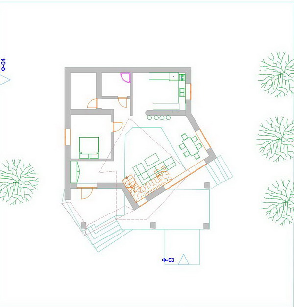

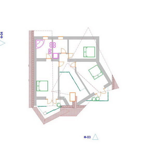

Белая Рысь Опубліковано: 3 березня 2011 Поділитись Опубліковано: 3 березня 2011 Ну и закручено! Во всяком случае, оригинально, нестандартно. 1 этаж. Не относитесь с фанатизмом к тому, что на север нет окон. Окно надо сделать в санузле на первом. А что это за помещение рядом с санузлом? Да еще без окон? Зачем эти коридорчики? Угол спальни слишком близко подходит к основанию лестницы, надо отодвинуть. Что же видно со второго света: часть гостиной только? Уже то хорошо, что лестница с двумя поворотами. Вход я бы сдвинула немного вправо по центру. Там слева поместится гардеробная или встроенный хороший шкаф. И комнату подняла бы вверх, к северу. Чтобы коридор при входе был шире. 2 этаж Где окна в комнатах наверху, кроме балконных дверей? Там же прекрасный вид и на запад, и на восток, а не только юг!? Не длинная ли получилась спальня слева? Ведь это же мансарда, и именно узкая часть будет наклонной под крышей? или там фронтон?? Конечно, там свес крыши!То есть комната будет казаться еще Уже, чем сейчас. Посилання на коментар Поділитися на інших сайтах More sharing options...

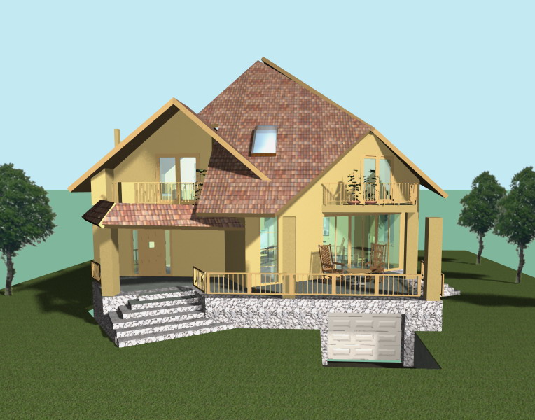

Белая Рысь Опубліковано: 3 березня 2011 Поділитись Опубліковано: 3 березня 2011 Зачем на фасаде одна крыша над другой по центру? Верхнюю надо убрать. А что за столб в углу справа? Посилання на коментар Поділитися на інших сайтах More sharing options...
dramaturg Опубліковано: 3 березня 2011 Поділитись Опубліковано: 3 березня 2011 Ну и закручено! Во всяком случае, оригинально, нестандартно. 1 этаж. Не относитесь с фанатизмом к тому, что на север нет окон. Окно надо сделать в санузле на первом. А что это за помещение рядом с санузлом? Да еще без окон? Зачем эти коридорчики? Угол спальни слишком близко подходит к основанию лестницы, надо отодвинуть. Что же видно со второго света: часть гостиной только? Уже то хорошо, что лестница с двумя поворотами. Вход я бы сдвинула немного вправо по центру. Там слева поместится гардеробная или встроенный хороший шкаф. И комнату подняла бы вверх, к северу. Чтобы коридор при входе был шире. 1 этаж На счет окон вы правы - это черновой вариант и, думаю, хотя бы маленькие окна на север нужны - доделаю. Относительно помещения возле санузла у меня тоже пока сомнения Еще не придумал ему назначения. Может кладовая. А может просто расширить санузел и поднять комнату выше, как вы говорите. Да, поднять комнату выше и расширить санузел - наверное так и сделаю! Будет широкий санузел + постирочная! Вид со второго света не такой шикарный, как был раньше Действительно, часть гостинной, холл и комната. Зато вид с низу хороший - баллюстрада с перилами, комнаты. Может еще подредактирую что-нибудь. Отцентрировать вход - очень хорошая идея! Так и сделаю! 2 этаж Где окна в комнатах наверху, кроме балконных дверей? Там же прекрасный вид и на запад, и на восток, а не только юг!? Не длинная ли получилась спальня слева? Ведь это же мансарда, и именно узкая часть будет наклонной под крышей? или там фронтон?? Конечно, там свес крыши!То есть комната будет казаться еще Уже, чем сейчас. 2 этаж По окнам - на запад там должен быть фронтон - под него балки я положил, они торчат из-под крыши, просто не успел его еще сделать. Поэтотому в длинной комнате слева есть хороший "квадрат" в пространстве, а потом, ближе к балкону, угол мансардной крыши. А вот с востоком напряжнее. Там шатровая крыша, как у Вали, и разве что мансардное окно получится. Пока не знаю, но в северо-восточной комнате точно нужно делать окно на восток - пока это для меня тоже загадка. У меня супруга вообще хочет разбить эту комнату на две, "уничтожив" один санузел в пользу еще одной комнаты. Т.е. хочет 4 комнаты сверху. Я ей говорю, что 3 комнаты для семьи с детьми и периодическими гостями будет достаточно, лучше сделать один санузел в спальню хозяев, но она пока противится. А вы как думаете? Нужно ли делать 4 комнаты? Зачем на фасаде одна крыша над другой по центру? Верхнюю надо убрать. А что за столб в углу справа? Думаете нужно убрать? Может быть, посмотрю, как получится. А столб справа - это еще недоделанная конструкция. Между столбом (а он там не один, кстате ;) ) и балконом можно положить балки и сделать навес на лето для терассы. Но это пока идея, не знаю, нужно ли. Ох, люблю читать Ваши комментарии!!!! Они помогают мне критически осмысливать весь дом! Посилання на коментар Поділитися на інших сайтах More sharing options...

Белая Рысь Опубліковано: 3 березня 2011 Поділитись Опубліковано: 3 березня 2011 1 этаж На счет окон вы правы - это черновой вариант и, думаю, хотя бы маленькие окна на север нужны - доделаю. Относительно помещения возле санузла у меня тоже пока сомнения Еще не придумал ему назначения. Может кладовая. А может просто расширить санузел и поднять комнату выше, как вы говорите. Да, поднять комнату выше и расширить санузел - наверное так и сделаю! Будет широкий санузел + постирочная! Вид со второго света не такой шикарный, как был раньше Действительно, часть гостинной, холл и комната. Зато вид с низу хороший - баллюстрада с перилами, комнаты. Может еще подредактирую что-нибудь. Отцентрировать вход - очень хорошая идея! Так и сделаю! 2 этаж По окнам - на запад там должен быть фронтон - под него балки я положил, они торчат из-под крыши, просто не успел его еще сделать. Поэтотому в длинной комнате слева есть хороший "квадрат" в пространстве, а потом, ближе к балкону, угол мансардной крыши. А вот с востоком напряжнее. Там шатровая крыша, как у Вали, и разве что мансардное окно получится. Пока не знаю, но в северо-восточной комнате точно нужно делать окно на восток - пока это для меня тоже загадка. У меня супруга вообще хочет разбить эту комнату на две, "уничтожив" один санузел в пользу еще одной комнаты. Т.е. хочет 4 комнаты сверху. Я ей говорю, что 3 комнаты для семьи с детьми и периодическими гостями будет достаточно, лучше сделать один санузел в спальню хозяев, но она пока противится. А вы как думаете? Нужно ли делать 4 комнаты? Думаете нужно убрать? Может быть, посмотрю, как получится. А столб справа - это еще недоделанная конструкция. Между столбом (а он там не один, кстате ;) ) и балконом можно положить балки и сделать навес на лето для терассы. Но это пока идея, не знаю, нужно ли. Ох, люблю читать Ваши комментарии!!!! Они помогают мне критически осмысливать весь дом! Забыла Вас предупредить, что любое усложнение крыши, углы, во-первых, удорожает стройку, а, во-вторых, чревато будущими протечками. Об этом и Изба на своем сайте пишет. И Татьяна правильно сказала, что углы, выступы -- возможные мостики холода. Так что за красоту надо платить! Но идеальная форма -- квадрат или прямоугольник -- мало интересен. Я вижу, Вы по моему пути идете, борясь за красоту конструкции. Но Вы готовы к тому, что любое усложнение удорожает стройку? Я бы согласилась с Вашей женой, если бы у вас были в наличии двое детей. А вот иметь дополнительный санузел при спальне родителей, -- это она оценит впоследствии. Четыре жилых комнаты -- это стандарт для семьи с детьми. Одна внизу, три наверху. Кстати, а что у Вас получается с чердаком? Какая там высота под коньком? Посилання на коментар Поділитися на інших сайтах More sharing options...
