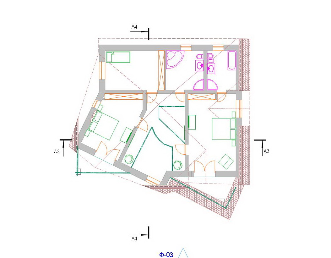

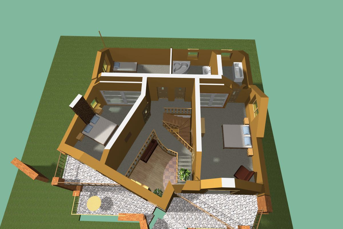

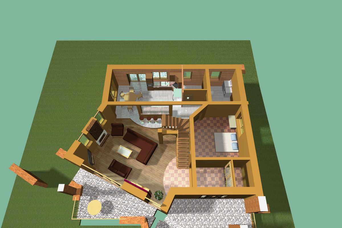

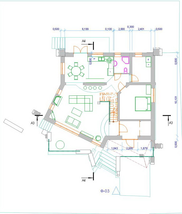

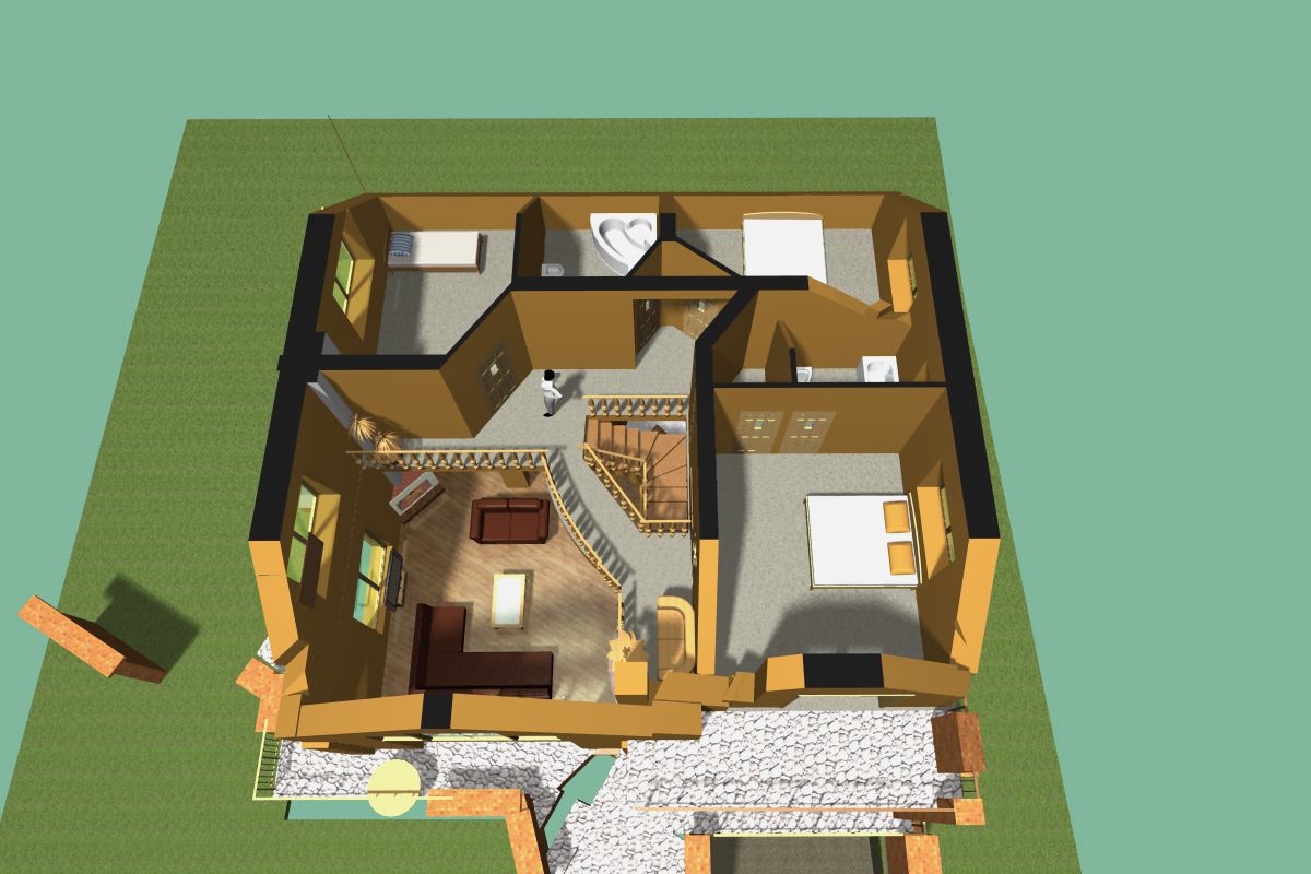

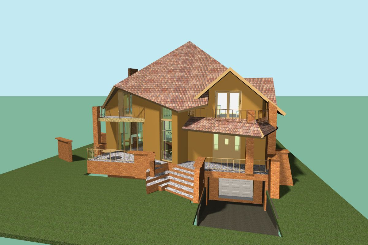

Во вложениях - дом с двухсветной гостинной с изменениями, основанными на некоторых ваших замечаниях, и немного переделанный дом с "косой" гостинной. Пока не могу определиться между ними. Дело в том, что я вот думаю, нужна ли двухсветная гостинная в относительно небольшом доме? В жертву идет размер комнат. Плюс я все еще не знаю, как её затенить летом (терасса в ковбойском стиле не подходит). Второй вариант, который косой, имеет хорошо продуманный второй этаж (как мне кажется) и планировку первого. Плюс он хорошо затеняется летом за счет балконов. Вот и думаю теперь, что делать. Там мебель все еще не по феншую. Больше интересует, что вы думаете об этих домах в сравнении.

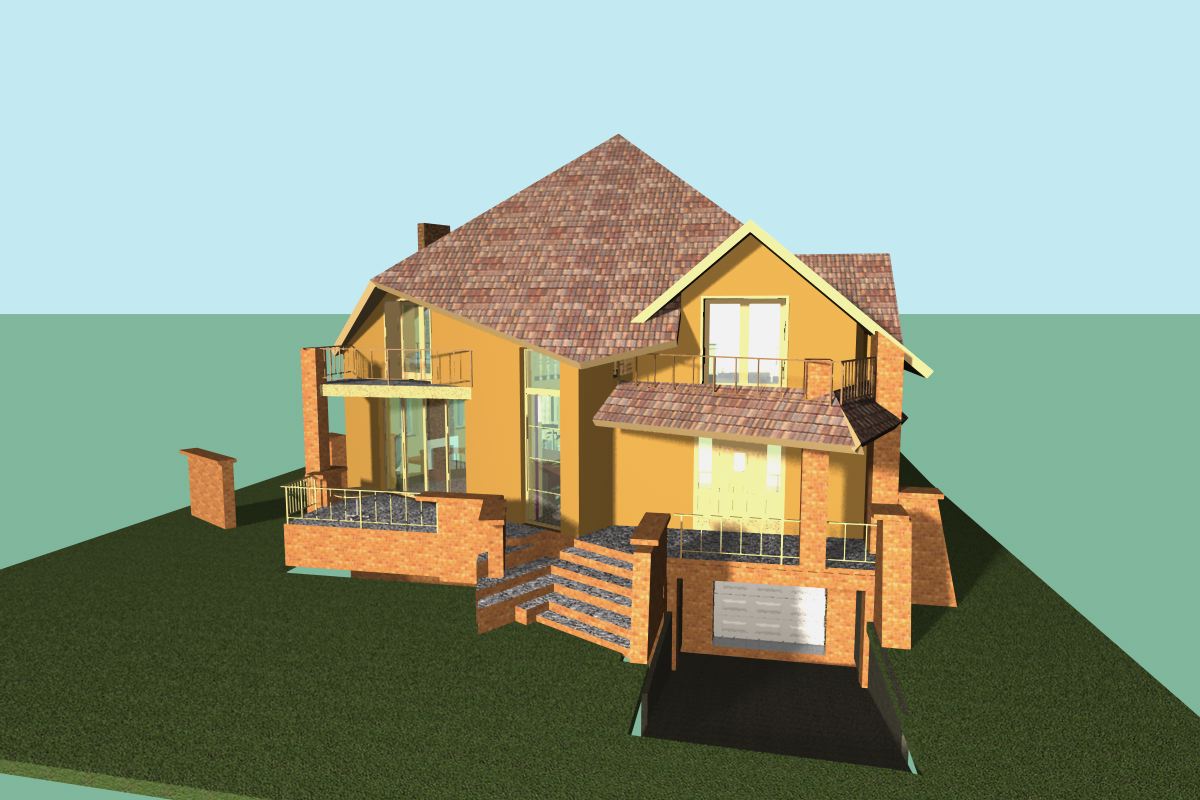

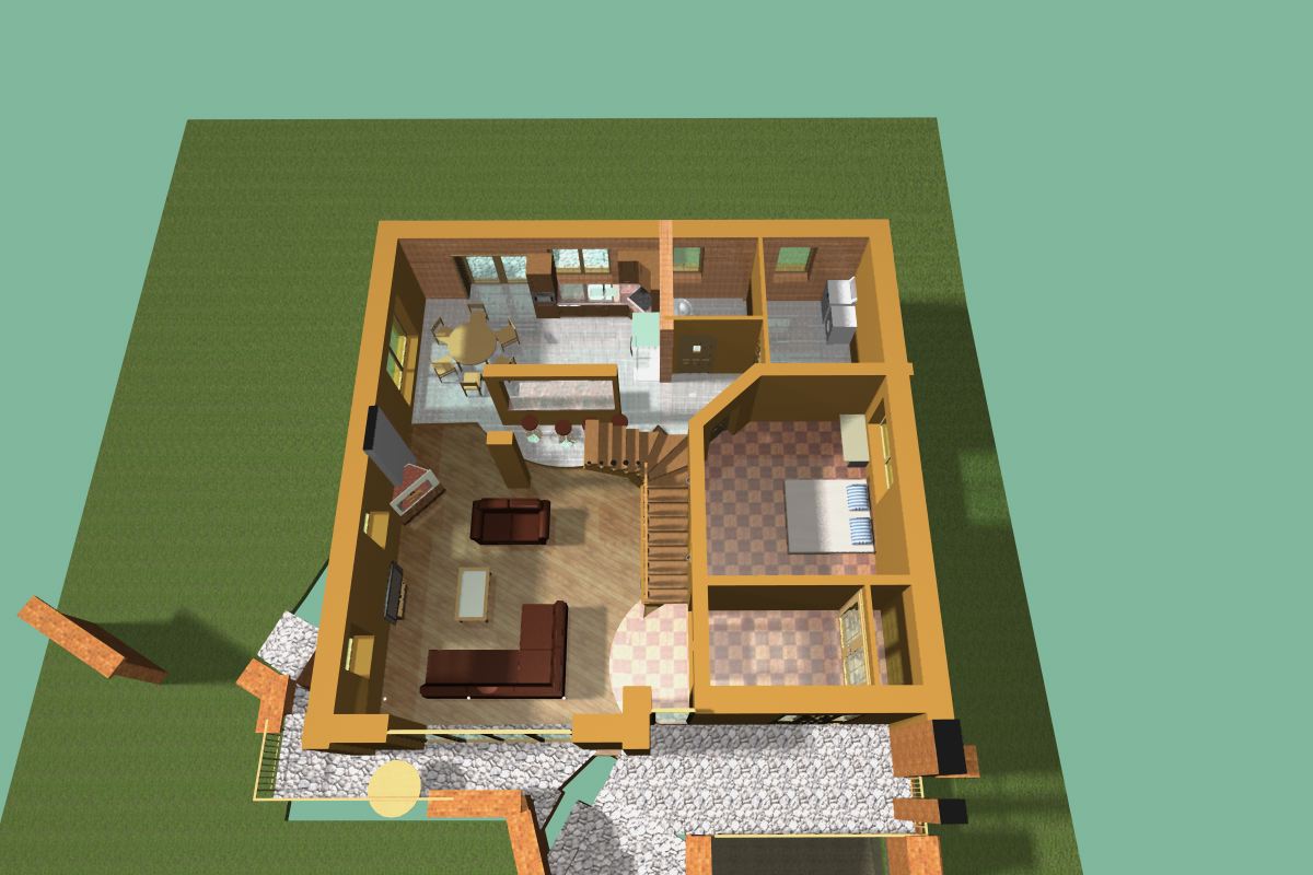

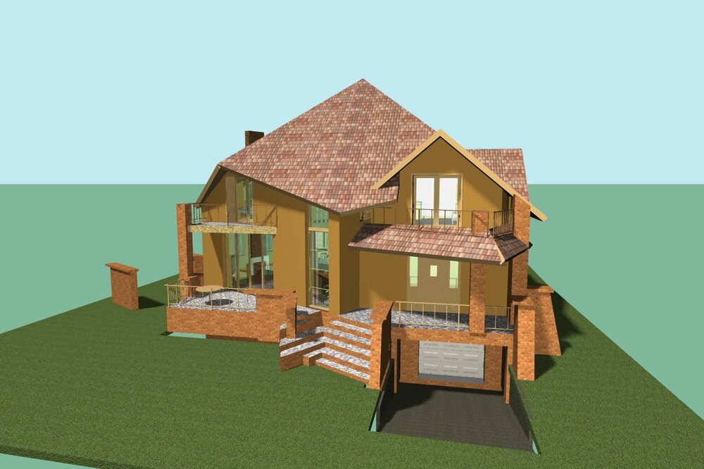

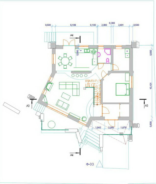

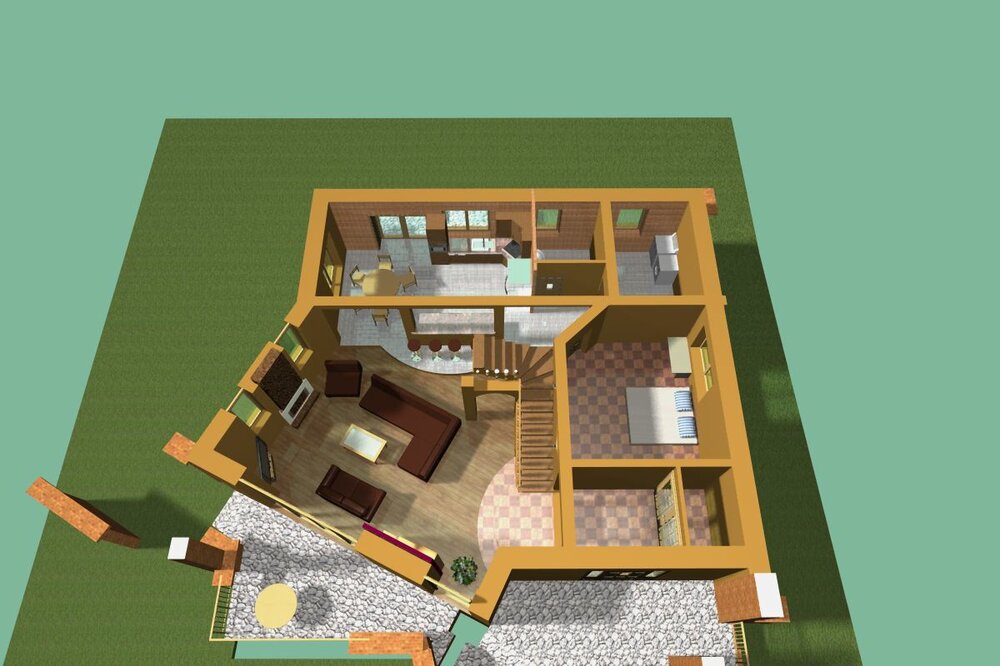

Здрасьте Вам! Когда я убеждала Вас, что второй свет не нужен, Вы с пеной у рта доказывали, что в Америке все со вторым светом? Или это были не Вы?
Да, я согласна, что второй свет крадет жилое помещение в небольшом доме. Мы с Вами именно с этого начали наше общение:)
Сейчас посмотрю второй вариант.
Да, мне косой вариант тоже больше нравится по поэтажным планам. Только обязательно на втором этаже в северо-западной спальне нужно второе окно на север, обязательно!
С квадратом в районе санузла как распределительным коридорчиком что-то не получается, много места съедает... Нельзя ли вход без него оформить? В этом отношении косой вариант гармоничнее.
Первый этаж лучше уже, только ИМХО надо поменять местами санузел и постирочную. Зачем делать маленький санузел и большую постирочную? В санузле чаще бываем!
Вход на лестницу так и оставили впритык к двери из тамбура! Наплачетесь!
Угловой диван закрывает проход в столовую и к барной стойке. Диван мешает.
Да, косой вариант лучше получается.
