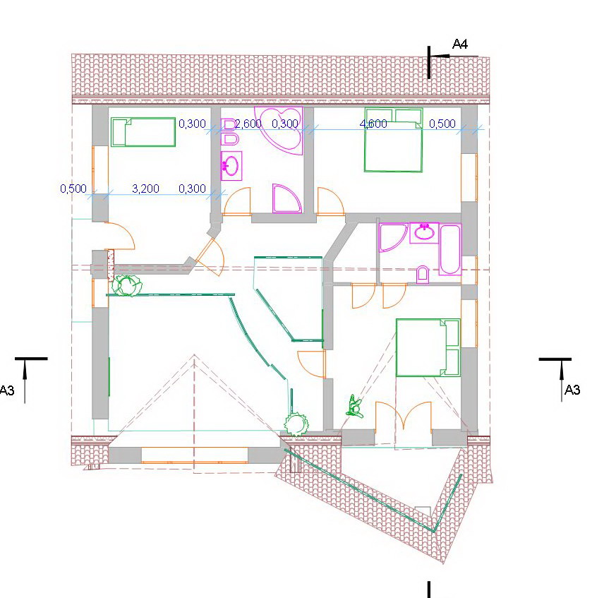

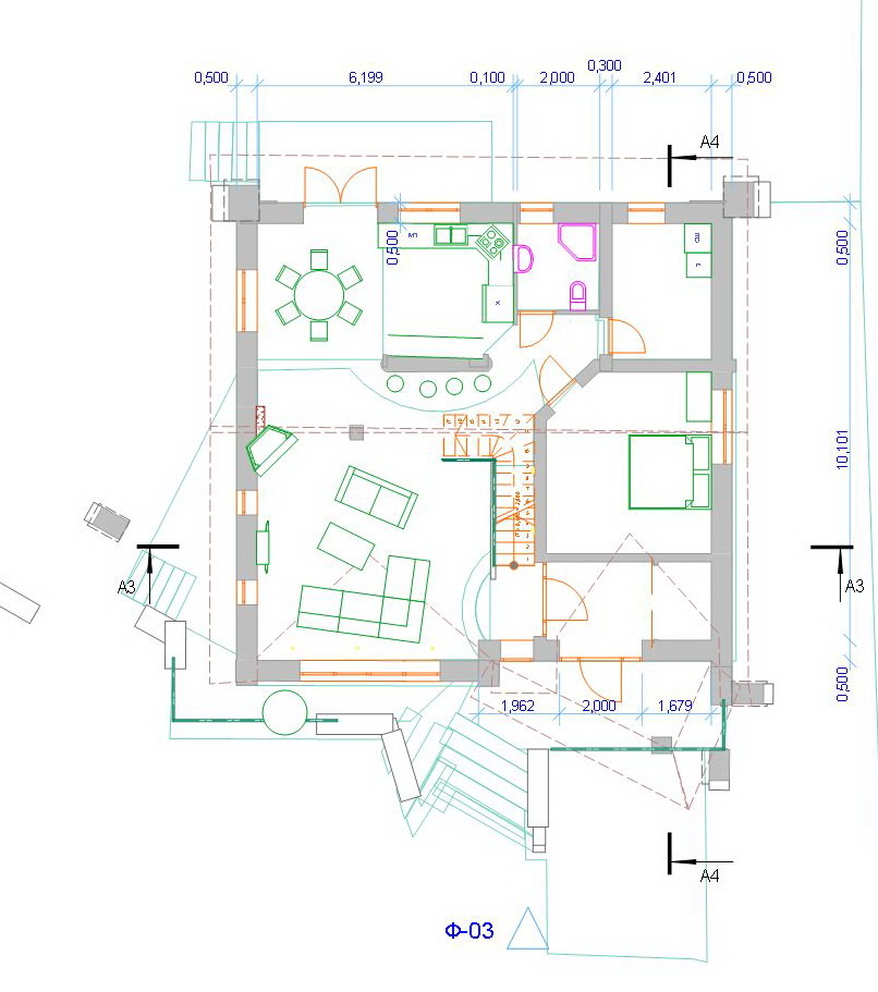

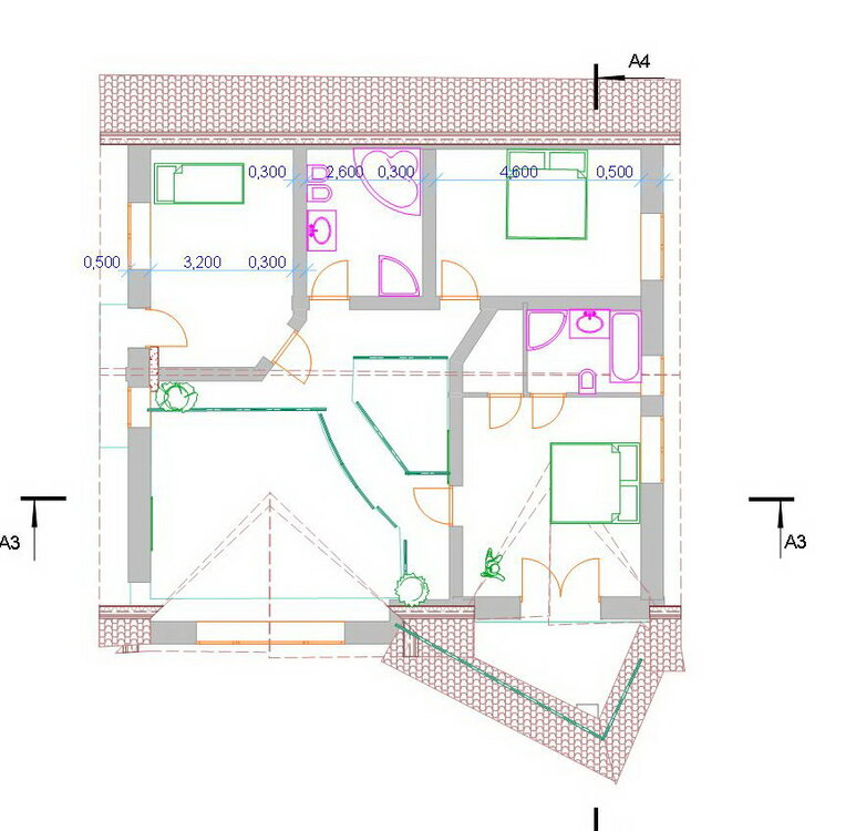

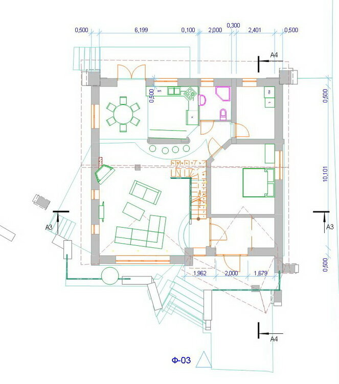

В общем сидел я, сидел, и совместил два проекта, свой последний и "третий". Последний вроде ничего уже получился, но не было второго света над гостинной и вот эти углы смущали. В общем переделал. Получилось вот что (чтобы ваши друзья не жаловались, что я ветку засоряю, положил фото во вложение). Планировки пока сыряк, балкончики - остатки от прошлого проекта, просто концепт такой появился. Покритикуйте)))
Сразу возникли вопросы - вы говорили, что можете помочь по фасадам-фронтонам - можете в этот вариант помочь? Лицевой фасад уже есть, но дальше - пока ничего. Что скажете?
И еще вопрос - как же такую гостинную защитить от палящего солнечного солнца летом? Сделать крытую терассу?

Драматург, пришлось мне копировать Ваши планы, чтобы иметь перед глазами, неудобно из вложений:(
Первый этаж:
1. Лестница начинается прямо от дверей тамбура. Должен быть хоть какой-то люфт, хоть полметра. Можно стенку с дверью тамбура отодвинуть назад.
2. Повторяю: малое расстояние между последней ступенькой лестницы и окном. Окно-- хорошо. Может, первую ступеньку начать немного дальше? Просчитывали ли лестницу? Как получается?
3. Почему угловой диван криво стоит? Не годится. Телевизор поставить на фрагмент стены возле барной стойки. Диван в левый угол -- он потому и угловой, что в углу. И развернуть диван лицом к входу, длинной стороной вдоль южной стены. Телевизор будет виден. Камин тоже. И вход виден.
4. Вместо двух маленьких окон на западной стене сделать одно большое, симметричное окну в столовой на западном фасаде. Фасад от этого выиграет. На втором этаже западного фасада отцентровать балкон над симметричными окнами. Классика -- стандарт. Кстати, если не будет двух маленьких окон, то больше места будет под камин.
Остальное хорошо.
Второй этаж:
1. Острый угол между двумя комнатами недопустимо. Надо сделать так, как на польских проектах: скосить не только одну комнату, а и вторую, и ванную. Получится такой квадратный коридорчик, очень симпатичный. Единственный минус -- скос в ванной.
2. Во второй комнате на север надо сделать еще мансардное окно, одного будет мало, во всех остальных комнатах по 2 окна, а тут -- только одно.
3. По восточному фасаду отцентровать окна и расположить их симметрично вокруг окна санузла. Это окно получилось впритык к стене, надо отступить сантиметров 20, пусть окно меньше будет. А вот в юго-восточной комнате окно передвинуть ниже, будет лучше и для комнаты, и для восточного фасада.
4. Можно сделать большую восточную террасу-галерею-балкон на все три окна -- две комнаты и ванная (ванная только окно, а из комнат двери)
5. Что за окно на западном фасаде влазит в ограждение внутреннего балкона? Не годится! Его нужно согласовать с окном первого этажа, тогда оно передвинется ниже к югу, будет отлично! И одновремено будет симметричен западный фасад! Попробуйте!
6. В комнате на северо-запад совместить окно с дверью и расположить симметрично по отношению к окну из гостиной наверху. Иначе получается стена разрывается окном и дверью. ( У нас, правда, то же самое:D)
7. Окно в ванной сделать обязательно, хоть и на север. Если не получится прямое, то мансардное.
8. Унитаз и биде расположить ближе к двери, а умывальник -- дальше. Если вход в ванную у вас будет со скоса, как я предлагаю, то освобождается место там, где сейчас дверь.
Южный фасад.
Совершенно не проработан. Что это за выступ на границе первого и второго? Правый фронтон не отцентрован окнами. Лишние фрагменты крыши. Правило тут такое: при двух фронтонах один должен быть значительно ниже другого, но угол одинаковый 90 градусов. У меня получился разный угол из-за халатности строителей, а по моему проекту был одинаковый:(
Зачем такая широкая входная дверь -- 2 метра? Достаточно 1,5 метра. Даже 1,2.
Давайте восточный фасад показывайте.
Теперь север.
Я понимаю увлечение пассивным домом. Но не лучше ли получится, если и на севере тоже сделать один центральный фронтон, который даст возможность установить прямые окна и в санузле, и в двух комнатах? Тогда получится два фронтона на южном фасаде и один на северном. Со всех сторон красиво будет смотреться. У Вас ведь обзор с четырех сторон есть? У нас потеряны два фасада из-за близости к соседям, и это очень плохо. Дом должен играть и переливаться всеми своими фасадами.
Сделайте окна и балкон на западном фасаде и покажите.
