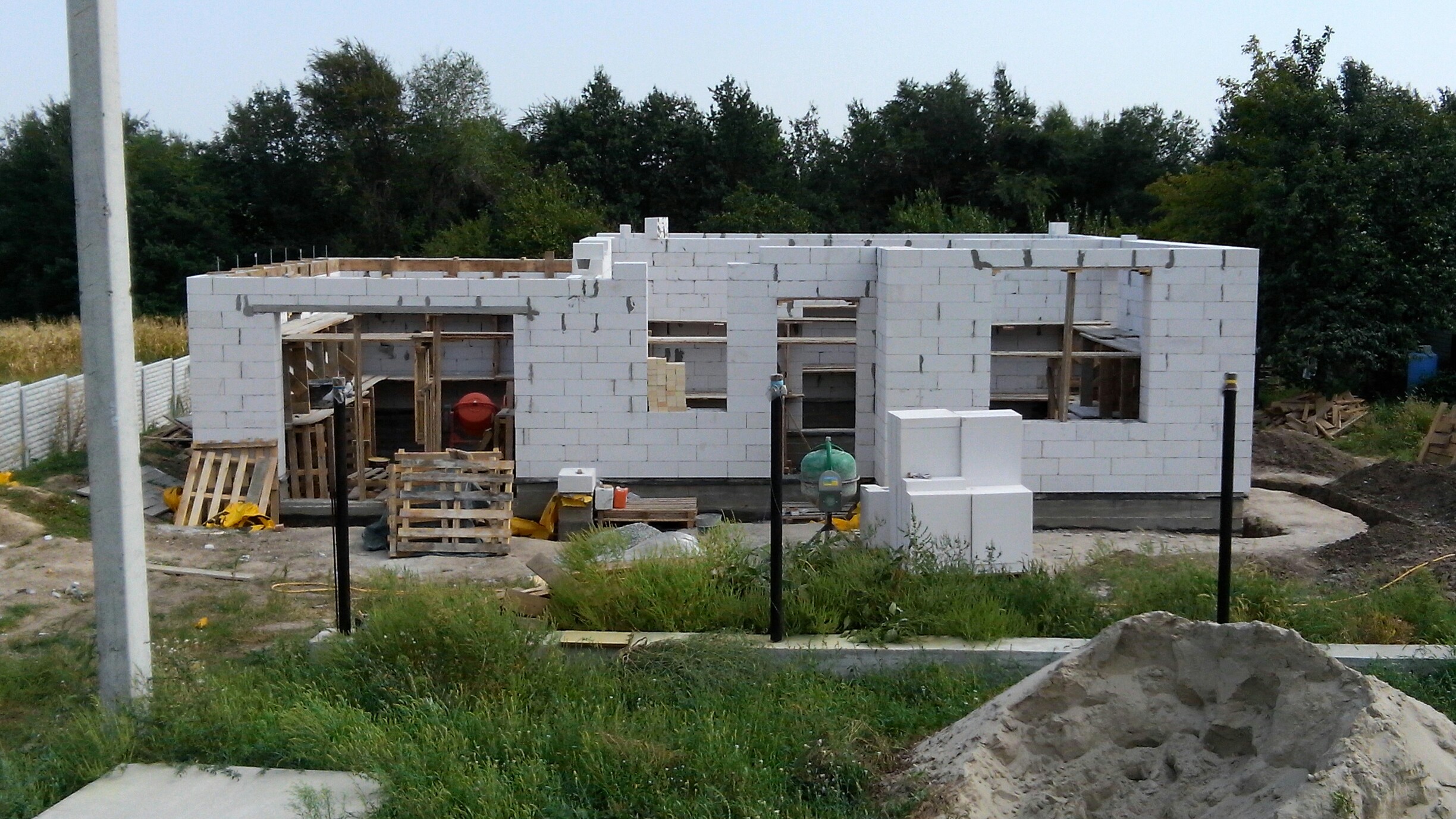

Пролеты от 3,5 до 6 м. Фундамент мощный, ленточный, заглубленный с подошвой. Стены - газобетон 400 мм D400.
Проект прилагаю (.pdf) Фото дома - тоже :)

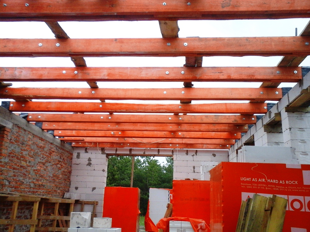

Два бруса 50х200мм сращиваются болтами через коротыши из того-же бруса:
Кстати, да, хотел спросить за такой вариант: коротыши - это чтобы не заморачиваться с поклейкой? Чем обусловлена именно такая конструкция?
На фото пролет не меньше моего, а фактическое "полезное" сечение балки выходит всего 100х200... не маловато?
На фото пролёт 5,5м. Судя пустому проёму между балок у Вас ещё будет второй этаж?

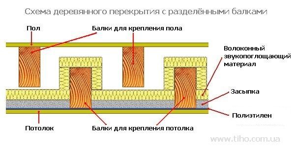

Балки-)). Вы же позже к балкам будете подшивать потолок, а что будет выше балок? 2 этаж или мансарда? Или просто чердак? Если все-таки этаж то я бы использовал схему с раздельными балками, чтобы потом не мучатся вопросом как звукоизолировать перекрытие.
Может по проекту на 2 этаже планировали стены из газоблока или кирпича? Если нет, то считаем 150 кг/м2(это по нормам), даем еще запас 100 кг/м2. Итого будет 250кг/м2. По балкам на пролете 4.24м - можно взять 100Х200 расстояние между центрами балок 80см, можно и просто между балками, запас по прогибу будет меньше,но мы же и так взяли ранее запас.

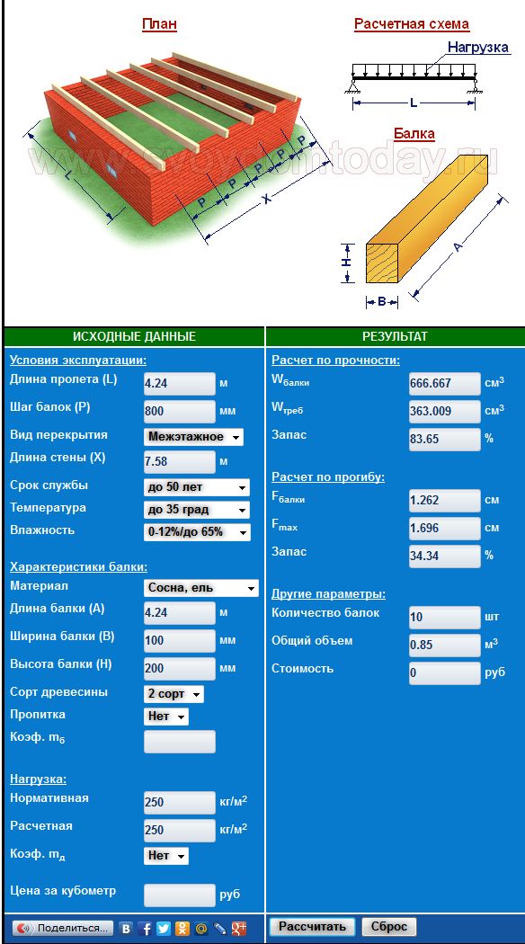

По балкам на пролете 5.84м - можно взять 150Х200 расстояние между центрами балок 50см, но тут нужно учесть расположение балок по вн. стене, где будут лежат балки с двух пролетов.
262137651_FireShotScreenCapture014--svoydomtoday_ru_building-o.thumb.jpg.37b2f195f7a0344d39c79c5a34815973.jpg
531227952_FireShotScreenCapture013--svoydomtoday_ru_building-o.thumb.jpg.898c50164958407ac0c2fe238da33a26.jpg
За эту схему знаю, изначально ее и планировал, но сейчас в суматохе отвлекся от этой затеи. Будет жилая мансарда. На потолочные балки, насколько я понимаю, можно взять что-то попроще? К примеру, 200х50... или провиснет? Брать те же 200х100?
Можно что-то попроще. Но не забудьте балки перекрытия и между ними балки для потолка, вобщем нужно рисовать схему размещения одного пролета и второго. Вы уже продумали как балки крепить будете к армопоясу? Это тоже лучше до заливки учесть.
Прикиньте, что будете ложить для изоляции, есть только снизу подшивка, а сверху вата то нагрузка 50кг/м2(нужно точнее посчитать я приблизительно написал) от потолка. Нужно просто рассчитать, может еще песок будете сыпать для изоляции. Вот пользуйтесь
svoydomtoday.ru/building-onlayn-calculators/277-raschet-derevyannoy-balki-perekritiya.html

-)) Балка под перекрытие должна больше выдерживать, она и будет выше, в Вашем случае это высота 200мм, балка для потолка она рассчитывается чтобы выдержала вес подшивки, она и будет ниже по высоте, например 150 или 100мм(зависит от пролета).
Добавлено через 2 минуты
И как высоко стоит приподымать?
Тут главное чтобы настил 2 этажа не соприкасался к балкам потолка и не передавал таким образом звуки на потолок.
Может я чего-то не понимаю, но как на одну и ту же опору (армопояс) уложить разной высоты балки так, чтобы они по-разному по-высоте лежали на этой поверхности? :) В моем понимании, несущие балки нужно приподнять проставками, а потолочные - положить прямо на армопояс. Ибо если класть и то, и другое прямо на пояс, то плевать, какая разница в высотах этих балок - их низ подравняется в один уровень с армопоясом.
В посте #20 на Вашей картинке балки лежат на разных уровнях. Несущие - выше, потолочные - ниже. Вот и интересуюсь, как это обеспечить )
