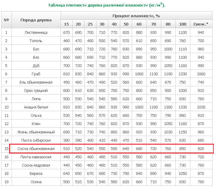

Olsay Опубліковано: 21 вересня 2015 Автор Поділитись Опубліковано: 21 вересня 2015 Имхо можно уложить и доску, но с доской более проблемно - не только перепады высот, но и появляются щели при ее усушке (доску применяют как правило свежепил). Решил не спешить с началом стройки и отложить ее до весны по ряду объективных и субъективных причин. Посему дерево планирую заготовить с первыми морозами (непосредственно валка в лесу и обработка на лесопилке с дальнейшим правильным складированием под навесом) будет выполнена проверенными с своими людьми. В таком состоянии дерево (как балки так и доска, часть которой будет использована на производство фальш-бруса, вагонки и доски пола) будет ждать своего часа где-то около 5-6 месяцев, примерно к маю-июню и, предполагаю, успеет немного высохнуть. Будет ли проблема усушки носить критический характер в таком случае? Посилання на коментар Поділитися на інших сайтах More sharing options...

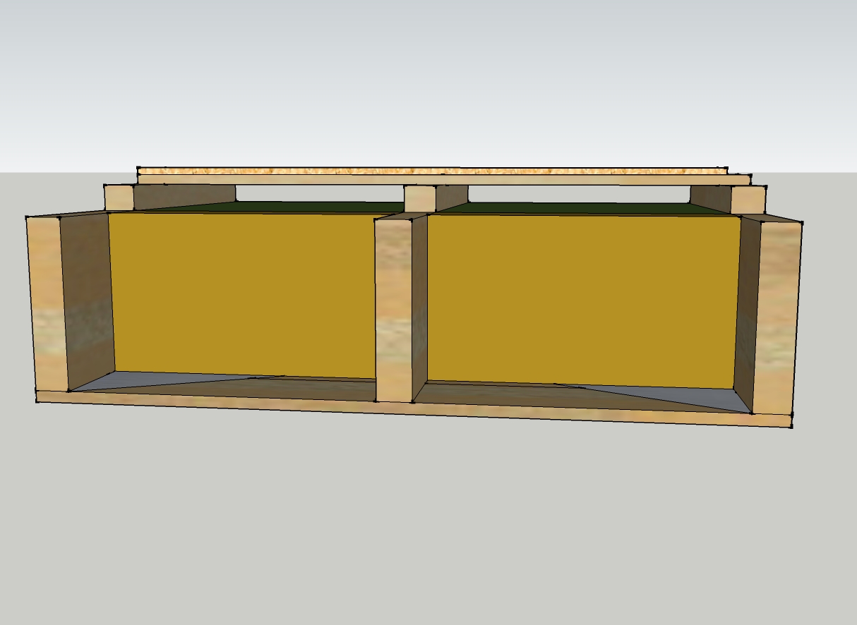

Andrei constructor Опубліковано: 21 вересня 2015 Поділитись Опубліковано: 21 вересня 2015 А можете предложить идеальный вариант устройства кровельного пирога по Вашему мнению и опыту? Идеальных не бывает. Есть рациональные. Часто делаю такой состав (сниз вверх): 1. Подвесной потолок из ГКЛ (либо натяжной) 2. Доски подшивки перекрытия толщиной 20...25 (уложить разрежено) 3. Пароизоляционая пленка 4. Минвата толщиной 50 мм в промежутке между деревянными брусками сечением 50Х50 мм с шагом 650 мм (крепить брус поперек стропильных балок покрытия) 5. Минвата толщиной 200 мм (в два слоя) в промежутке между стропильными балками 6. Супердиффузионная мембрана (по верху стропильных балок) 7. Воздушная прослойка-продух толщиной 30 мм (получается путем прибивания контробрешетки из доски толщиной 30 мм к верхней части балки, контробрешетка прижимает супердиффузию) 8. Обрешетка из досок, толщиной 30...40 мм (по расчету), укладывается разрежено. 9. OSB-3 плита толщиной 10 мм 10. Геотекстиль плотностью не менее 200 гр./м2 11. ПВХ-мембрана (применяю немецкую, Bauder) Уклон кровли часто делаю путем установки стропильных балок в проектное положение с нужным уклоном - от 1,5 до 3%. Добавлено через 2 минуты В первую очередь как делать водоотвод, ведь, как мне кажется, в слое пирога до мембраны (утеплитель, балласт) всегда будет влага. Конечно будет вода. Только утеплитель там применяют ЭППС, который не набирает влагу. Посилання на коментар Поділитися на інших сайтах More sharing options...
Olsay Опубліковано: 21 вересня 2015 Автор Поділитись Опубліковано: 21 вересня 2015 Идеальных не бывает. Есть рациональные. Часто делаю такой состав (сниз вверх): 1. Подвесной потолок из ГКЛ (либо натяжной) 2. Доски подшивки перекрытия толщиной 20...25 (уложить разрежено) 3. Пароизоляционая пленка 4. Минвата толщиной 50 мм в промежутке между деревянными брусками сечением 50Х50 мм с шагом 650 мм (крепить брус поперек стропильных балок покрытия) 5. Минвата толщиной 200 мм (в два слоя) в промежутке между стропильными балками 6. Супердиффузионная мембрана (по верху стропильных балок) 7. Воздушная прослойка-продух толщиной 30 мм (получается путем прибивания контробрешетки из доски толщиной 30 мм к верхней части балки, контробрешетка прижимает супердиффузию) 8. Обрешетка из досок, толщиной 30...40 мм (по расчету), укладывается разрежено. 9. OSB-3 плита толщиной 10 мм 10. Геотекстиль плотностью не менее 200 гр./м2 11. ПВХ-мембрана (применяю немецкую, Bauder) Уклон кровли часто делаю путем установки стропильных балок в проектное положение с нужным уклоном - от 1,5 до 3%. Добавлено через 2 минуты Конечно будет вода. Только утеплитель там применяют ЭППС, который не набирает влагу. А какую роль выполняет геотекстиль? Все-таки, если отказаться от ОСБ и сделать сплошной досчатый настил. Насколько это критично? Ведь между плитами ОСБ так же нужно оставлять зазор в пару мм? Кстати. а какая примерно цена указанной Вами мембраны? Если делать с ЭППС, что взять в роль балласта? И, наверное, под деревянное перекрытие это не самый удачный вариант? Посилання на коментар Поділитися на інших сайтах More sharing options...

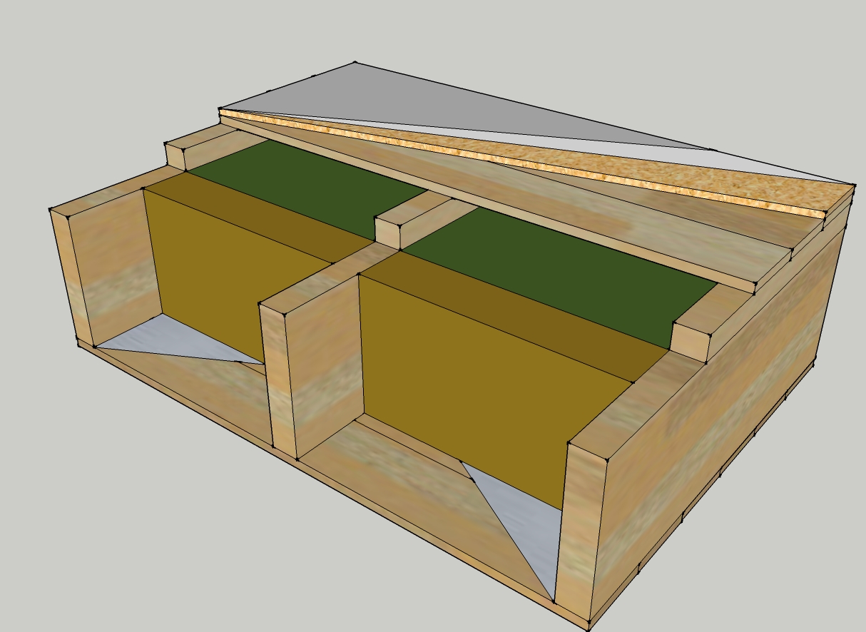

Olsay Опубліковано: 26 червня 2016 Автор Поділитись Опубліковано: 26 червня 2016 С помощью советов и подсказок был реализован следующий пирог плоской кровли по деревянному перекрытию (пирог снизу вверх): обрезная доска; фольгированная пароизоляционная пленка; стропила сечением 60*300 между которыми уложен утеплитель 300 мм; супердифузионная мембрана; рейка 50*50; обрезная доска; ОСБ плита; геотекстиль; ПВХ-мембрана; На этапе финиша отделочных работ была обнаружена серьезная проблема - конденсат, очень много конденсата. Как попытка минимизации ущерба частично разрезали пароизоляционную пленку (в местах где нет гипсокартона и отделки потолков, а это около половины площади кровли). С дыр вылилось весьма прилично воды и сейчас она продолжает периодически капать. Подрядчик, который укладывал мембрану убеждает, что проблему решит врезка нескольких кровельных аэраторов. Но с другой стороны, есть мнение что аэраторы работать не будут, так как неоткуда будет браться притоку воздуха. И единственный правильный вариант делать приток в парапетах, а выход в верхних точках ската кровли. Все бы ничего, но фасад уже сделан и его резать ох как не хочется. В общем нужен совет, и помощь в устранении такой проблемы. Сроки самые сжатые. Добавлено через 5 минут В мануалах к аэраторам нашел следующее: Аэраторы располагают равномерно по всей крыше в наиболее высоких точках. Используя разницу давлений, создаваемую потоками воздуха, аэраторы выводят избытки водяных паров из пространства под кровлей Но у меня вопрос, откуда возникает разница давлений и за счет каких потоков воздуха? Посилання на коментар Поділитися на інших сайтах More sharing options...

Olsay Опубліковано: 28 червня 2016 Автор Поділитись Опубліковано: 28 червня 2016 Вам сейчас не помешало бы проветрить весь кровельный пирог. Не путать с обезвоживанием. Вам нужно, чтобы в нем начал движение воздух снизу вверх. Поэтому хорошо бы паробарьер нафиг и вместо него каку-нить супердиффузионку, чтобы не давала вате "падать с потолка". Тепла еще 3 месяца впереди. Просушитесь. Опять же возвращаюсь к флюгаркам на крыше. Потом, если уж очень захочется можете вернуть паробарьер. И еще. Ваши балки - офигенные мосты холода. Ни над ними ни под ними нет утепления. Это раз. Холодная балка, контактирующия с ватой, где есть водичка - это поверхность, на которой может появляться коденсат. Там при относительной влажности воздуха внутри ваты в 50% и температуры ваты в 21С достаточно, чтобы температура балки было аж +14С. С этим есть маленькая проблемка. На примерно половине потолка уже смонтирован ГК, пошпатлеван и покрашен. Рушить это все ну очень не хочется. По факту кровля разделена на три ската. Один из них фактически полностью не подшит и его высушить не составляет труда совсем. Второй имеет отрытую часть шириной порядка 1,5 м в верхней его точке. Третий фактически полностью закрыт. К нему можно лишь в парочке мест сделать минимальный доступ. Посилання на коментар Поділитися на інших сайтах More sharing options...
