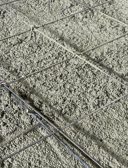

По полистирольной стяжке-бетон(фото) это хороший вариант(теплее и легче) - https://www.facebook.com/groups/1943440059314385/user/100092471479592

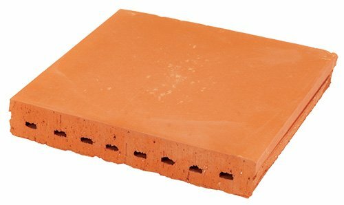

В этом плане -подскажу не плохой вариант с керам-плиткой (200х200х30мм.) легкая, красиво смотрится и приятно на босую ногу )..
19 часов назад, volkoff сказал:
боюсь на солнце будет раскаляться.

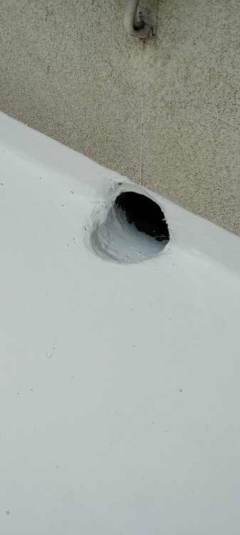

Коли робився дах, дещо неправильно були зроблені водостоки (див фото), чи можна щось придумати з ПВХ щоб їх повністю не переробляти, бо фасад вже готов?
Дах робив сам, тому не виключаю що проблеми через мої помилки, а не через проблеми з матеріалом, і професійна бригада переробить так що цих проблем більше не буде. Но тим не менш хочу спробувати ПВХ.

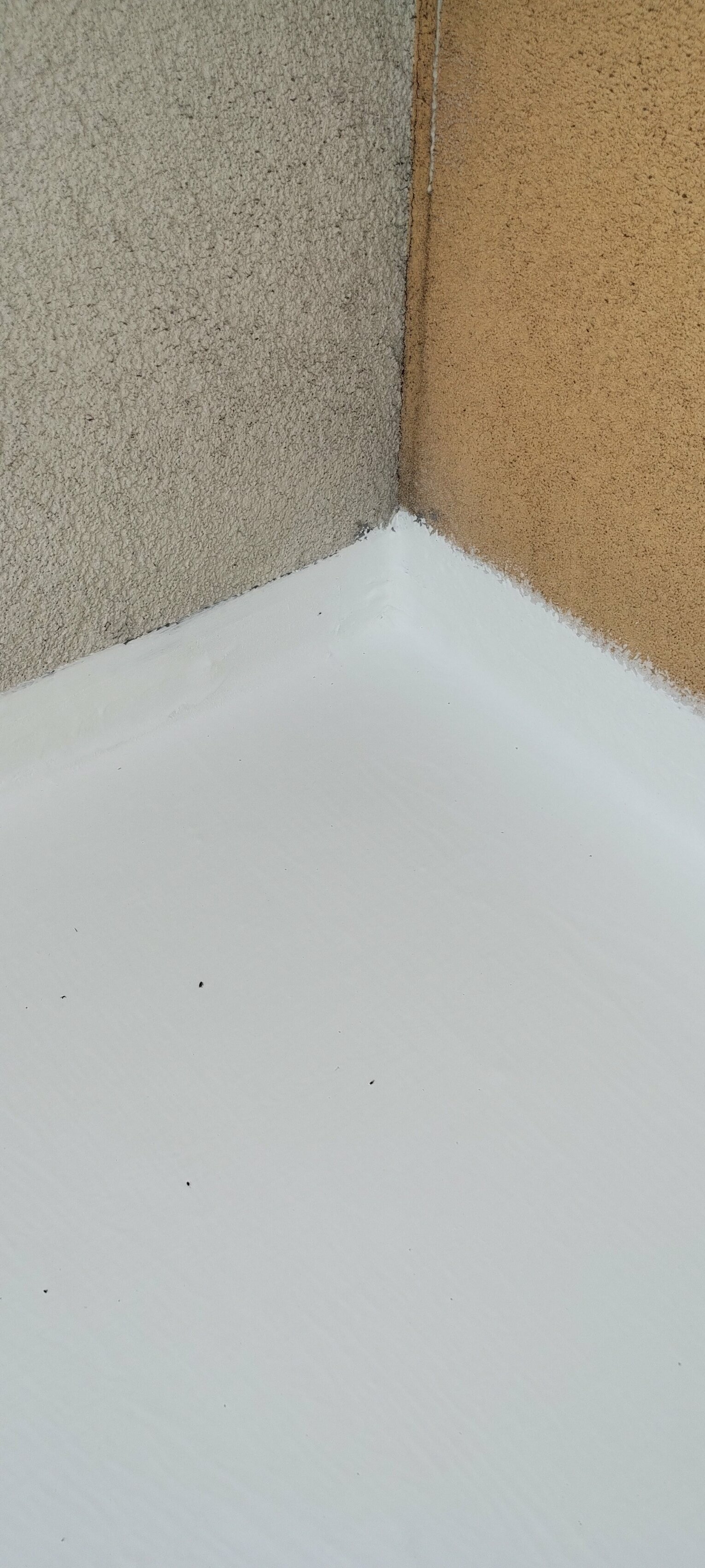

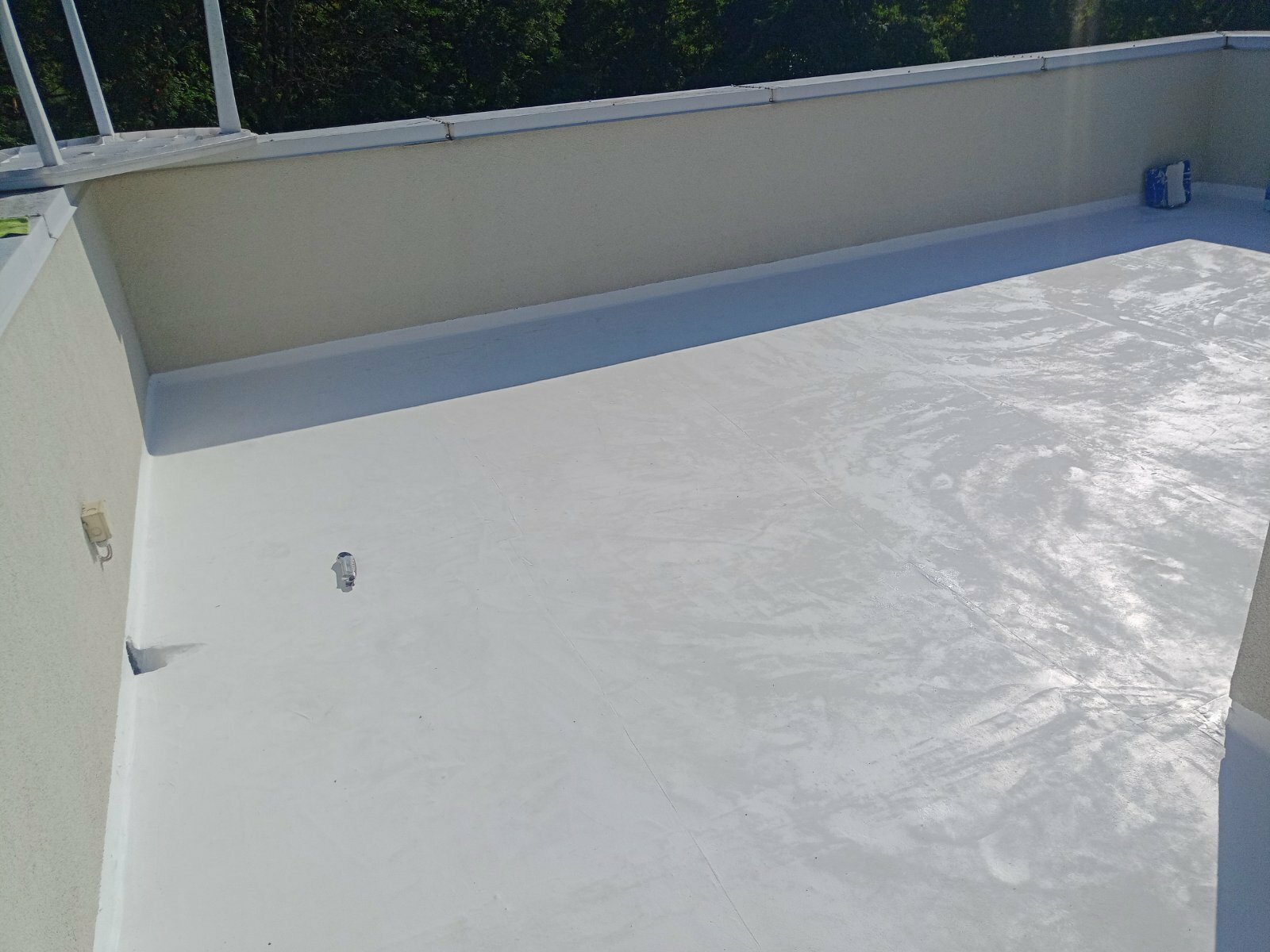

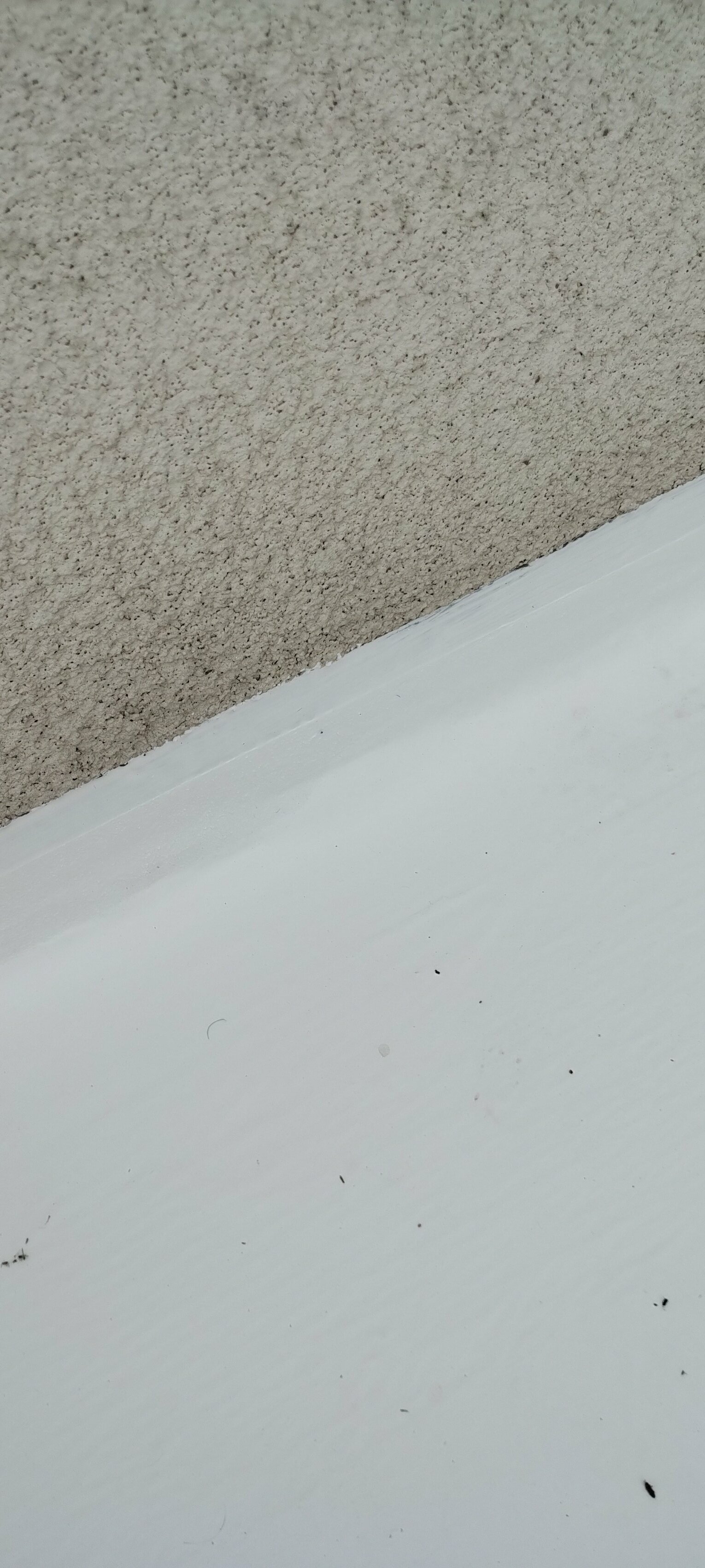

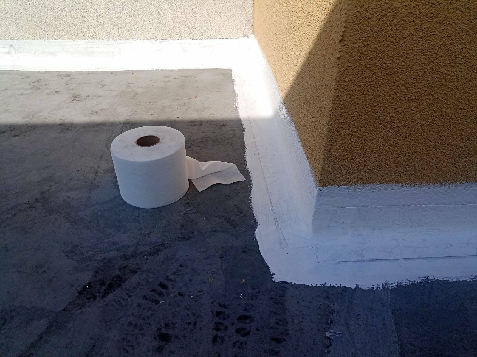

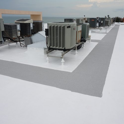

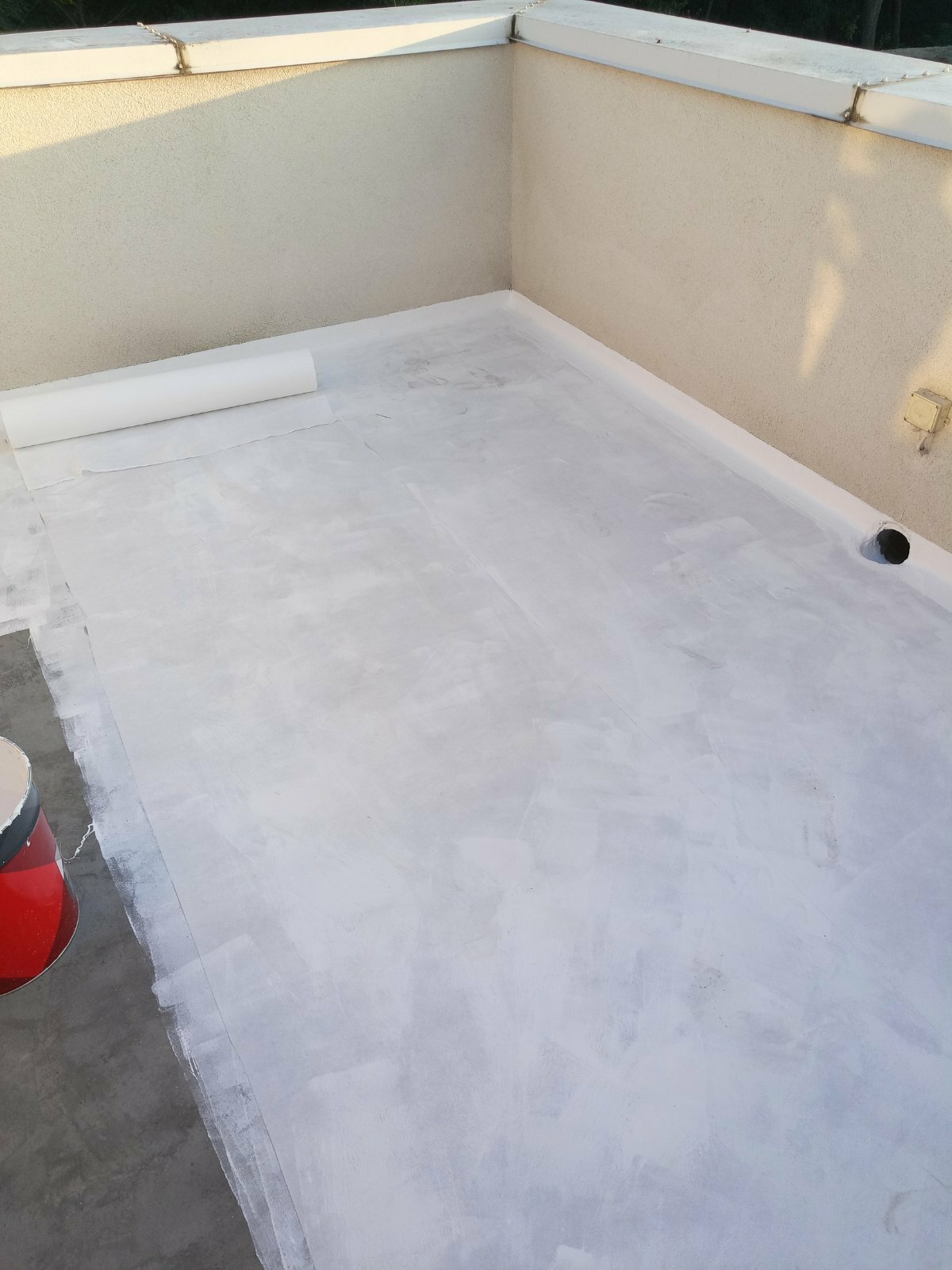

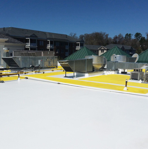

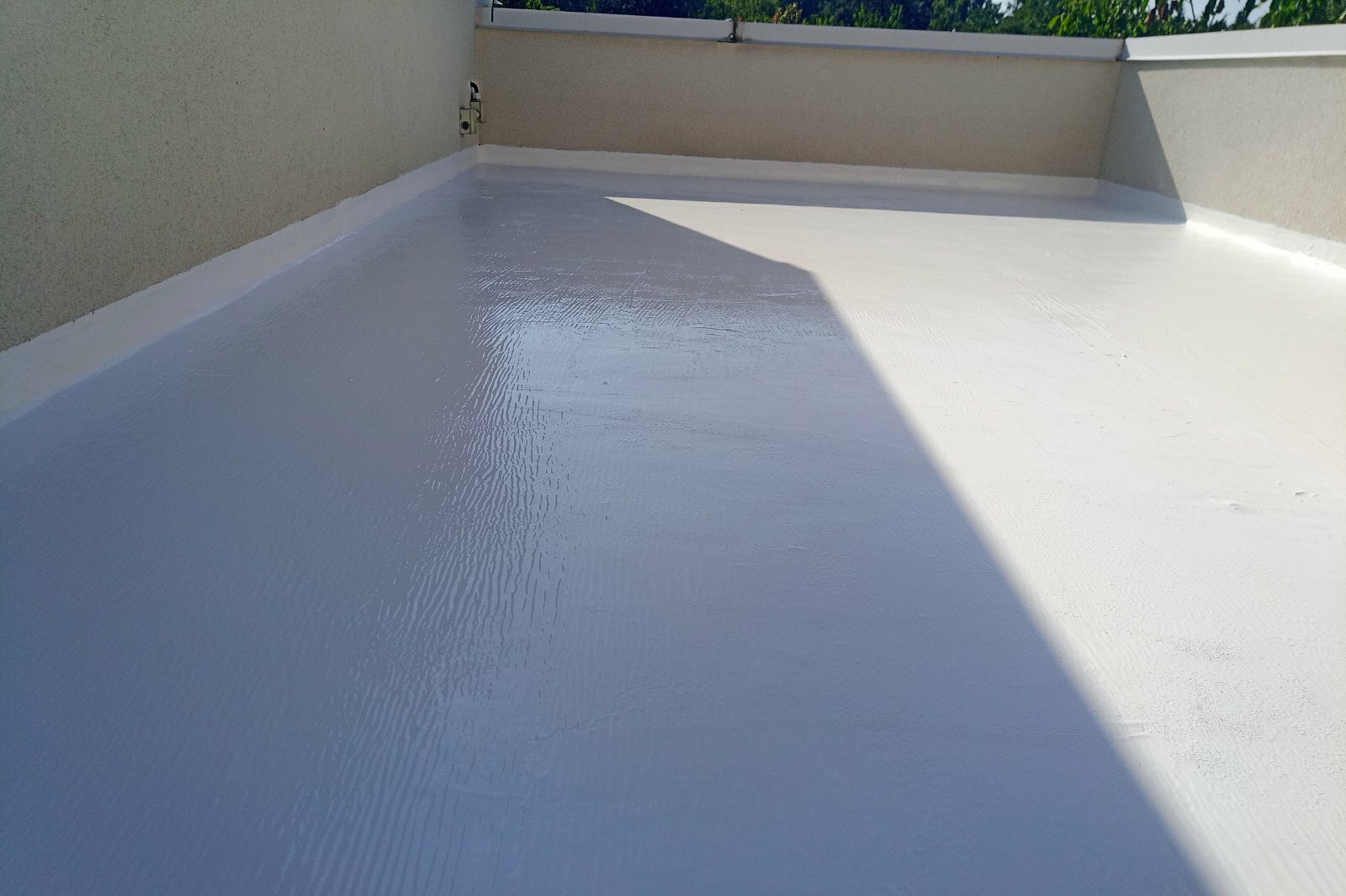

С позволения ZAK.
"Обновили" кровлю силиконовой жидкой мембраной (мастикой) с армированием полиэфирным полотном.
  1. Примыкание
  2. Наклейка холста
  3. После наклейки холста
  4. Парапетная воронка.
  5. Финиш
  6. Примыкания финиш
  7. Примыкания финиш

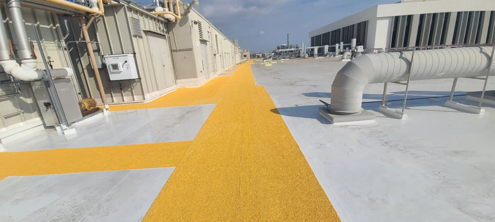

11 годин тому, Propeller сказав:
цікавить механічна міцність, ходити по ньому взутому можна?
1 час назад, yur43 сказал:
Силикон - это для неэксплуатируемых кровель . То есть, над ним должены бвть солнце, воздух и вода - наши лучшие друзья. Естественно по нему можно ходить. Единственное ВНИМАНИЕ! на которое обращают внимание западные ребята - это эго скользкость , когда он мокрый. Поэтому , на пути миграции обслуживающего персонала они наносят лишний слой силикона и посыпают его песком. Чтобы персонал понял куда ходить эти дорожки делают цветными.
Кстати, силикон можно колеровать в любые цвета. При этом цвет остается стабильным силикон не мелуется (chalking). Можно было ZAK предложить что-то бежевое или коричневое, но пока у нас не было опыта по колеровке.
