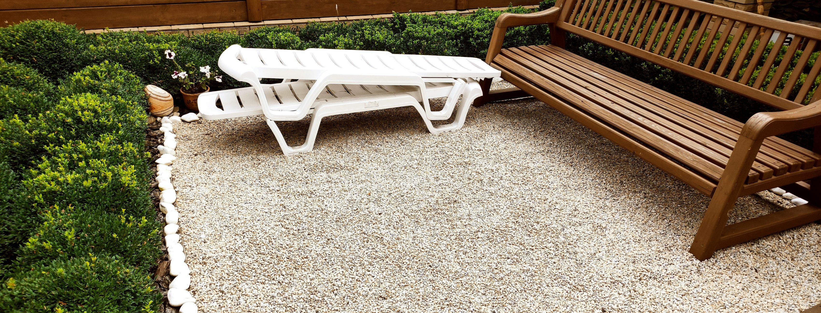

Не совсем корректный пример, но я делал место под столик в саду:
утрамбовывал грунт, постелил геотекстиль высокой плотности Тайпар и засыпал мраморной крошкой. Уже лет шесть нет никакого смещения грунта и хорошая фильтрация воды, которая уходит в грунт.

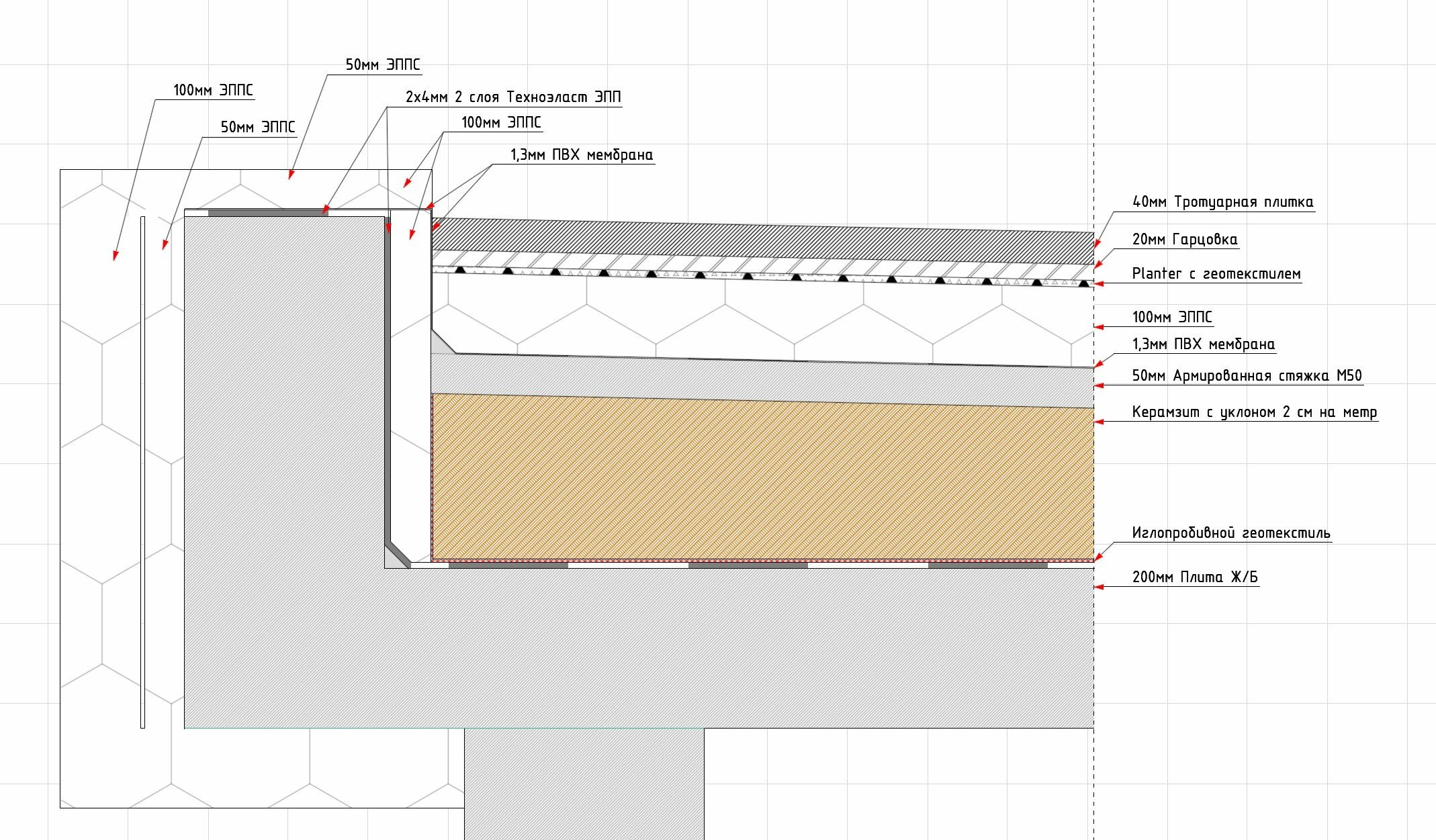

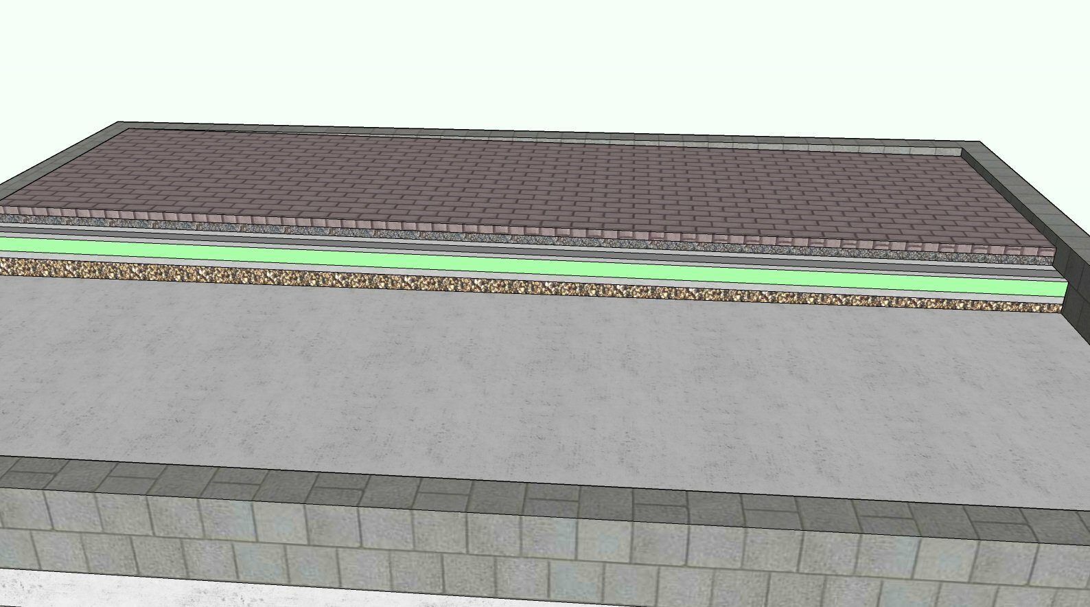

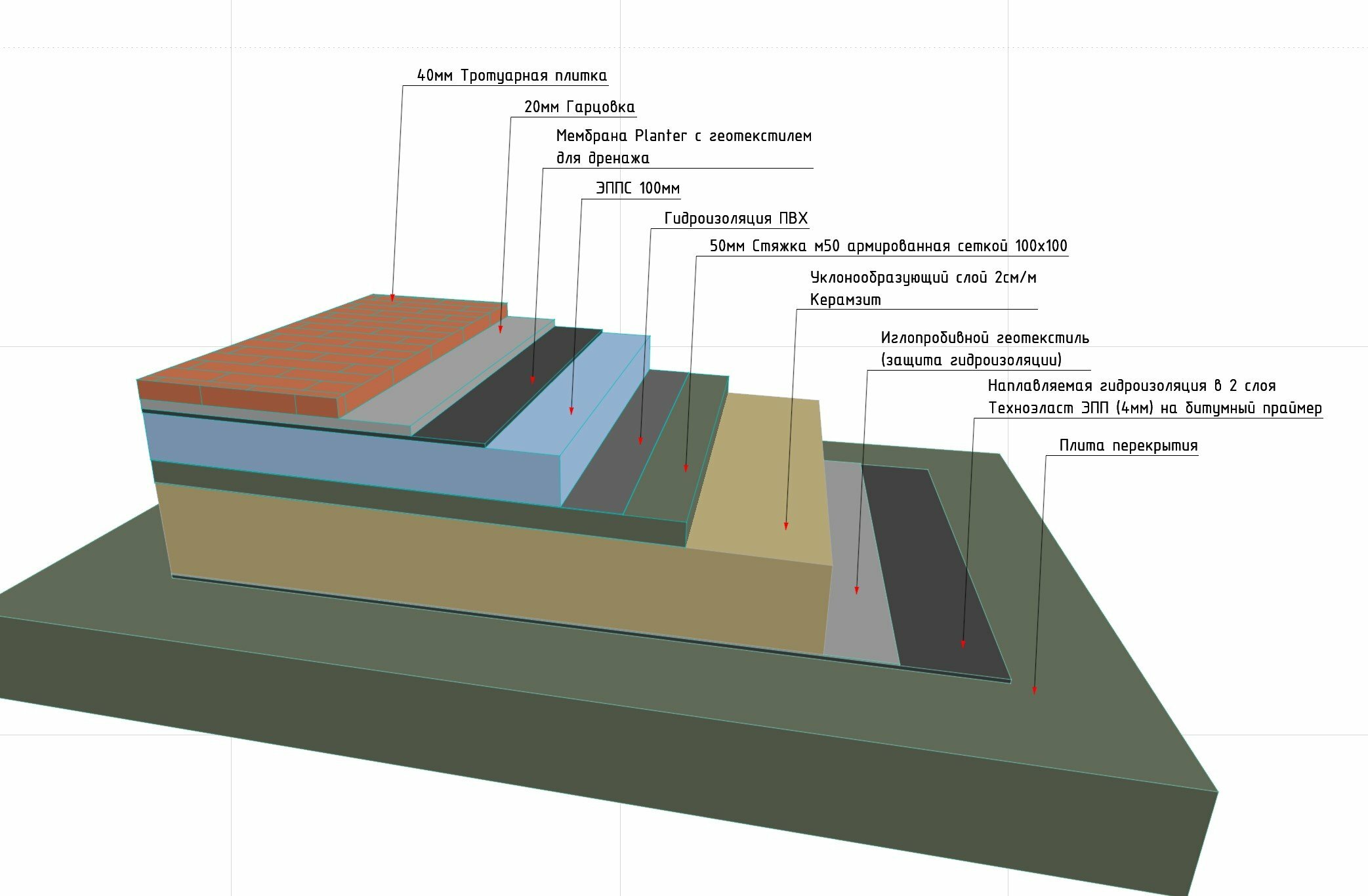

Есть желание сделать на гараже эксплуатируемую кровлю.
Вот такой пирог думаю реализовать. Поправьте если что не так.
Змінено користувачем FOX.kissfm
1. 2 слоя рубероида внизу ненужны. Если у вас протечет ПВХ, то все, что будет под ПВХ и над рубероидом станет болотом. Вы это не заметите до тех пор пока не потечет рубероид. В принципе и так можно жить. Но, кровля станет со временем тяжелее и внутри нее начнется жизнь.
2. геотестиль - это тряпочка. Не представляю какую защиту от механических поврежденией он может обеспечить.
3. шипованную мембрану с геотекстилем (верхний дренажный слой) можно просто заменить шиованной мембраной и сэкономить деньги на ненужных понтах. Процентов 90 воды у вас будет отводиться с поверхности ФЭМ к воронкам. Остаток спокойно протечет в слое гранотсева или испариться. Формировать зазор между шипованной и слоем гранотсева штука бесполезная.
4. Вы себе еще придумали и инверсионную кровлю. Если у вас потечет гидра, то чтобы её залатать вам нужно будет снимать все, что над ПВХ.

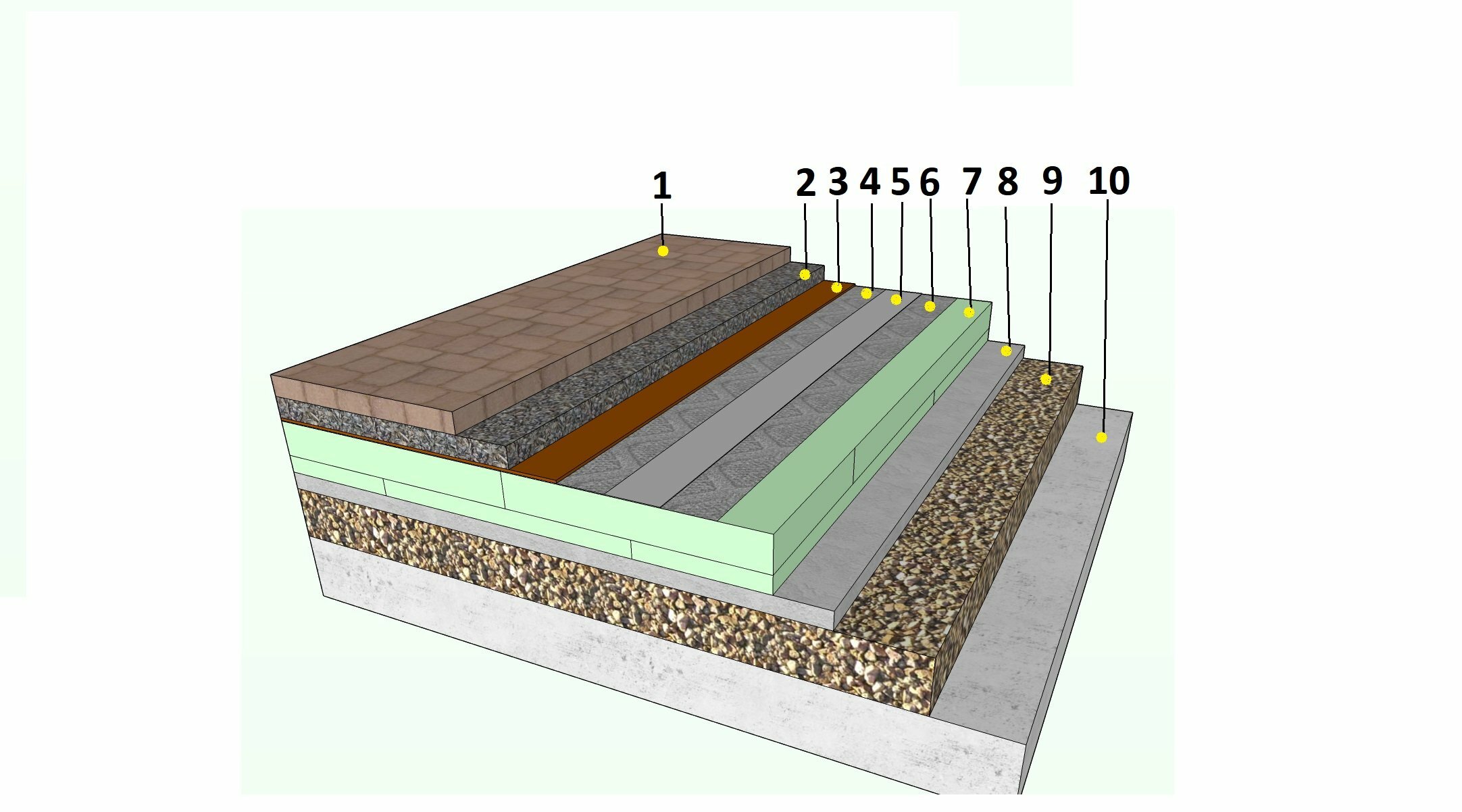

Альтернатива внизу. Классическая, не инверсионная кровля.
1. ФЭМ
2. Гранитный отсев или шебень 2-5 (есть такой в продаже)
3. Шипованная мембрана, уложенная шипами вверх можно брать плотность (или если сказать понтовитей, с грамматурой) 400 гр на 1 м кв.
4. Геотекстиль плотностью 100 - 200 г на м кв (чтобы обеспечивать скольжение п.3 по п.5)
5. ПВХ
6. Геотекстиль плотностью 100 - 200 г на м кв (обязательный разделительный слой между ПВХ и ЭППС. Они не дружат химически)
7. ЭППС по нормам энергосбережения толщина слоя около 180 мм. Дальше на усмотрение хозяина.
8. Стяжка.....в принципе не нужна. Смысл? Разве что, чтобы было к чему заанкерить ПВХ....
9. Керамзитовая разуклонка (как хочет хозяин)
10. Плита перекрытия
В 31.03.2023 в 13:14, Propeller сказал:
Добрый вечер. Спасибо за ваш ответ.
пойду по вашим пунктам.
1.В этом году планирую построить гараж, но не уверен что вывезу по бюджету сразу сделать эксплуатируемую кровлю. Поэтому идея была сразу перекрыть наплавляемой. А в след году делать остальные слои.
2.В целом да, но иглопробивной около 3-4мм толщиной, то есть довольно толстая тряпочка, и я подумал что она должна защитить от повреждений... нет?
3.Думал что слой геотекстиля даст хороший зазор для оттока воды. лучше чем если будет лежать прямо на мембране. но ваше замечание в целом резонно.
4.Инверисионную решил, потому что начитался о ее преимуществах, что пвх защищено максимально от механических воздействий.
Что касается рисков протечек, и вообще нормального функционирования крыши, придумал такие решения:

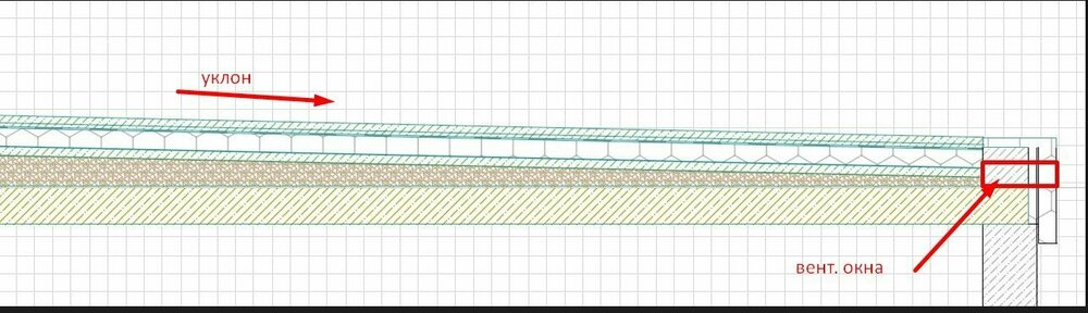

1.избавился в проекте от всех отверстий в плите, то есть никаких труб, каналов вентиляции, электрики и всего прочего - плита максимально монолитна.(все нужные коммуникации вывел сбоку)
2.В том числе не делаю никаких воронок в середине. Так как размер крыши 5х7,5м, то решил что уклон в одну сторону не будет создавать дискомфорта при нахождении на крыше. Перепад выходит  14см.
3.Парапеты делаю почти в ровень с финишной отделкой, что бы минимально препятсвовать сдуванию снега.
4. В торце того парапета, где будет слив хочу сделать "окна" для вентиляции слоев, что бы избавиться от потенциального бассейна под плиткой.
Что думаете по поводу моих изысканий? )

В 01.04.2023 в 12:05, Propeller сказал:
1. ФЭМ
5. ПВХ
6. понял, даже не думал о таком, спасибо учту.
7. ого.....это новый ДБН? буду думать, для гаража же это не столь критично?
8. Стяжку я задумывал как твердое основание. что бы можно было нормально на керамзит положить ЭППС, что б он не плавал как на волнах.
9.Чем еще дешевым и легким можете посоветовать разуклонку сделать?
После вашего уточнения по этапам строительства понял зачем рубероид внизу.
Если у вас будет односкатная кровля (поддерживаю), то може есть смысл уклон сразу сформировать плитами перекрытия? Вам будет достаточно уклона в 1%. Не думаю, что эстетика интерьера гаража пострадает.
Я немного могу немого порисовать вашу кровлю. Размеры гаража 3х6? Оргаждение "ажурное" (металлические перила)? Вход на кровлю наружная лестница?
п 7. не новый. Эта норма уже года 4 бродит по Украине. Но это даже не требование, а рассчитанная рекомендация.

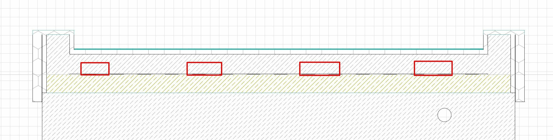

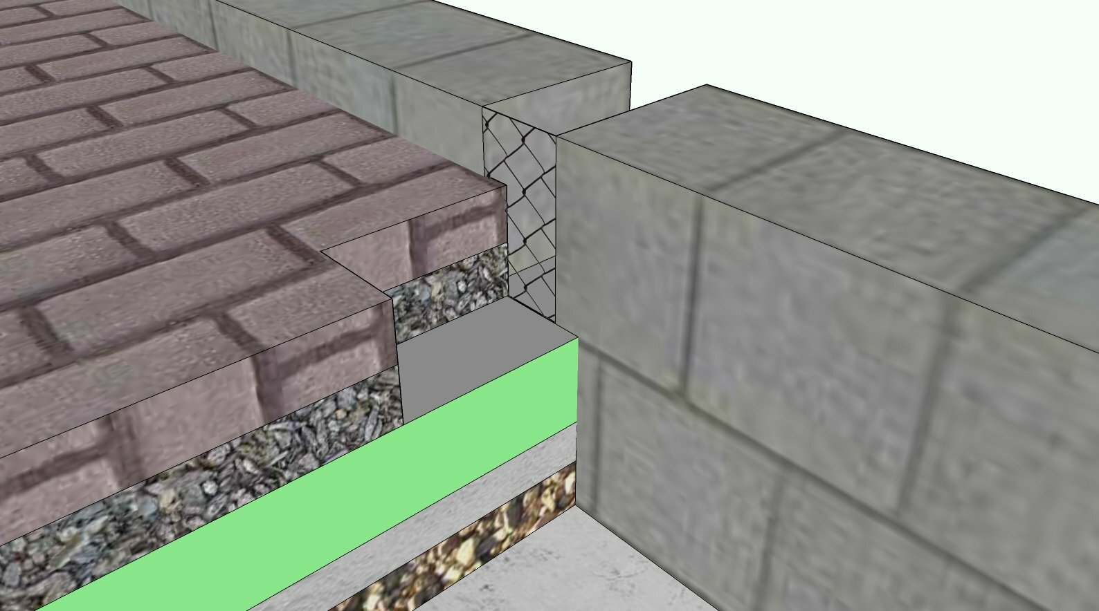

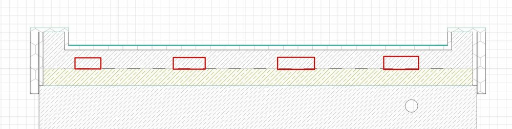

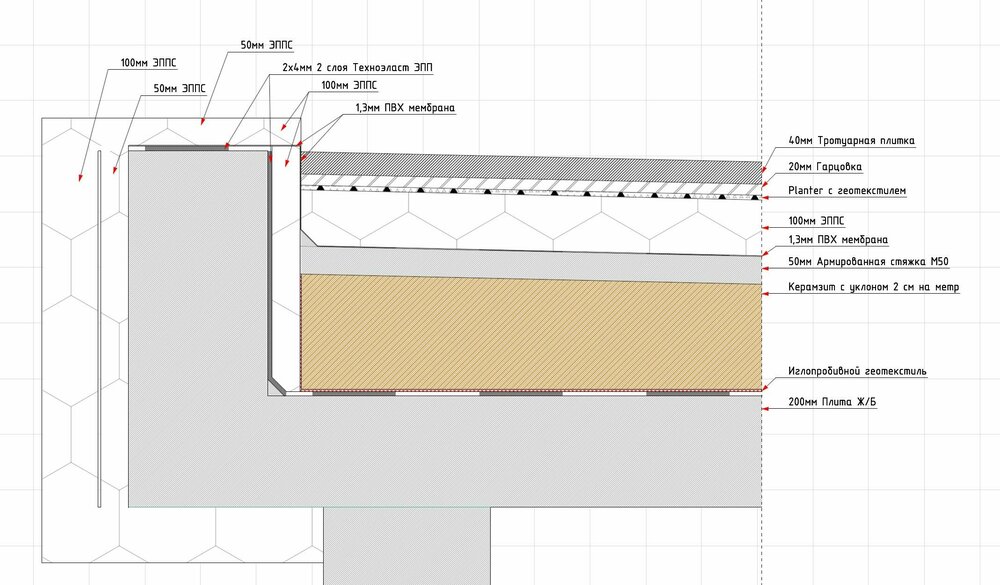

Для того, чтобы не было сушонки применяется шипованная мембрана с высотой нипа не 8 мм, а 20 мм. И кладется шипами вниз. То есть, сверху вниз : трава, грунт, геотекстиль, шипованная 20 мм, геотекстиль, ПВХ ну и т.д. Получаете море чашечек с водой. Сразу : это не по ДБН.
Если уклон 1 % будет сделан вдоль большей стороны, то будет достаточно сделать парапет высотой 400 мм (газоблок поставить на бок). Если он будет оштукатурен, то 420 мм.
Толщина керамзита в нижней точке около парапетных воронок = 60 мм, в верхней (противоположная сторона кровли) 130 мм, стяжка = 50 мм, ЭППС = 100 мм, щебень = 60 мм, ФЭМ = 60 мм.
На рис.11 вид издалека. На рис. 12. около парапетной воронки. Я не работал и не работаю с ПВХ, поэтому их сливные воронки не знаю. Отверстие в парапете должно отводить воду в ФЭМ и объема под ФЭМ, над ПВХ гидрой.

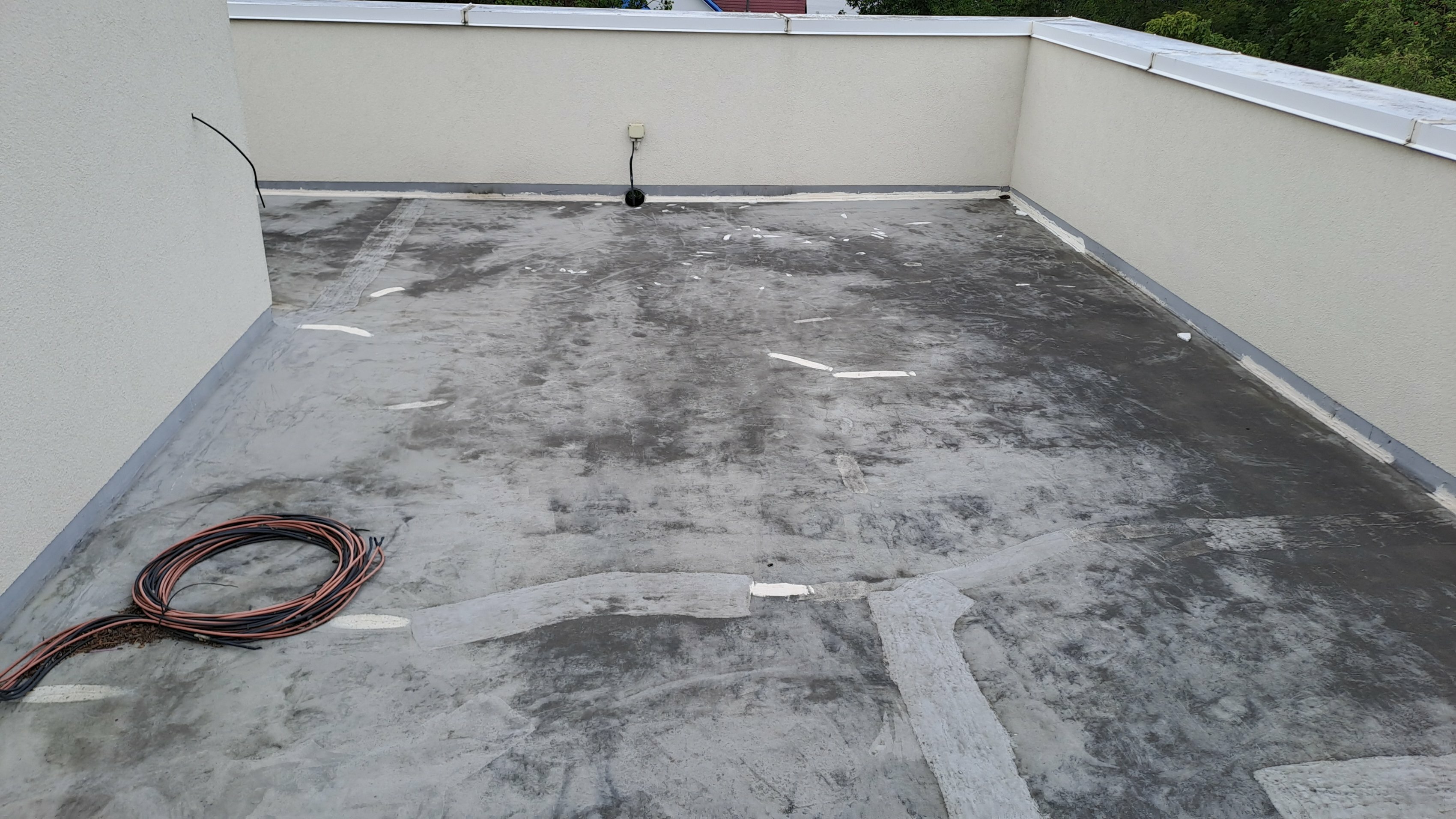

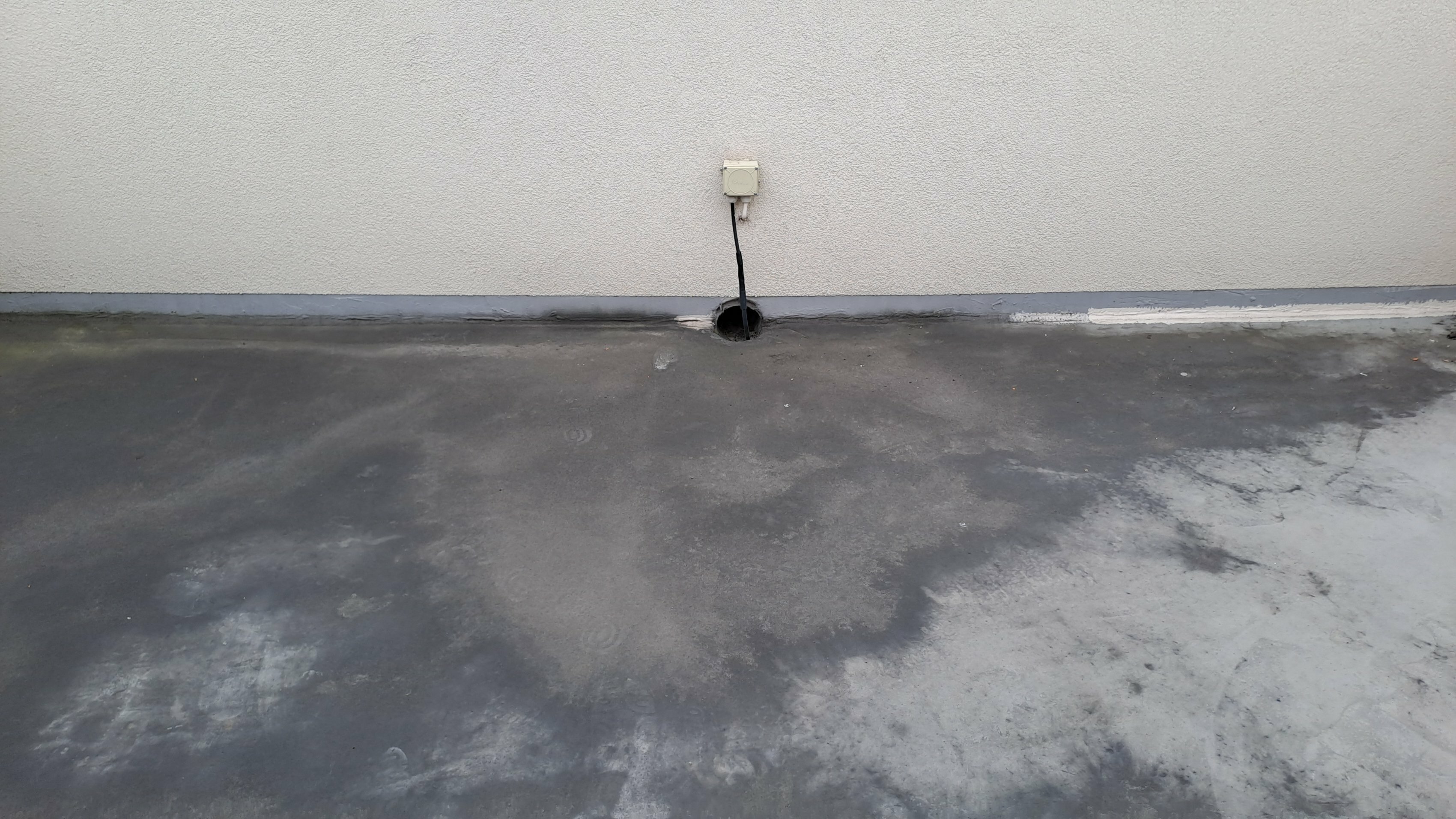

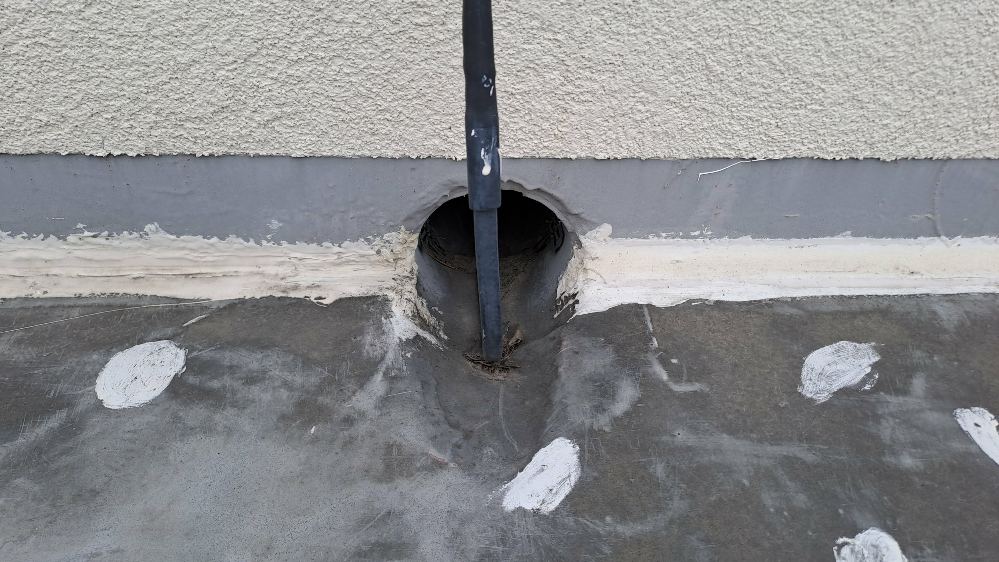

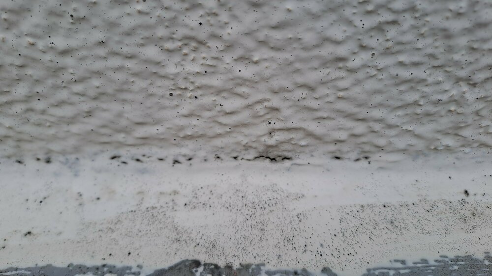

Хочу спробувати ПВХ мембрану поверх поліуретанової мастики. У нас на форумі хтось займається ПВХ кровлями?
Основні претензії до існуючої кровлі:
- Поява тріщінок в місцях тріщин стяжки та примиканнь парапету. По площині ці процеси наче устаканились, основні тріщини я розшив, заповнив герметиком та армував скловолокном. А на примиканнях то тут, то там тріщінки постійно з'являються.
- В місцях де уклон не ідеальний і застоюється вода, дах покрився чорним нальотом котрий практично не відмивається.
- Сам матеріал з часом розпадається. В общем якщо помити дах тряпкою, то тряпка фарбується в сірий колір. Теж саме якщо провести пальцем після дощу, палець буде сірий, в колір матеріалу.

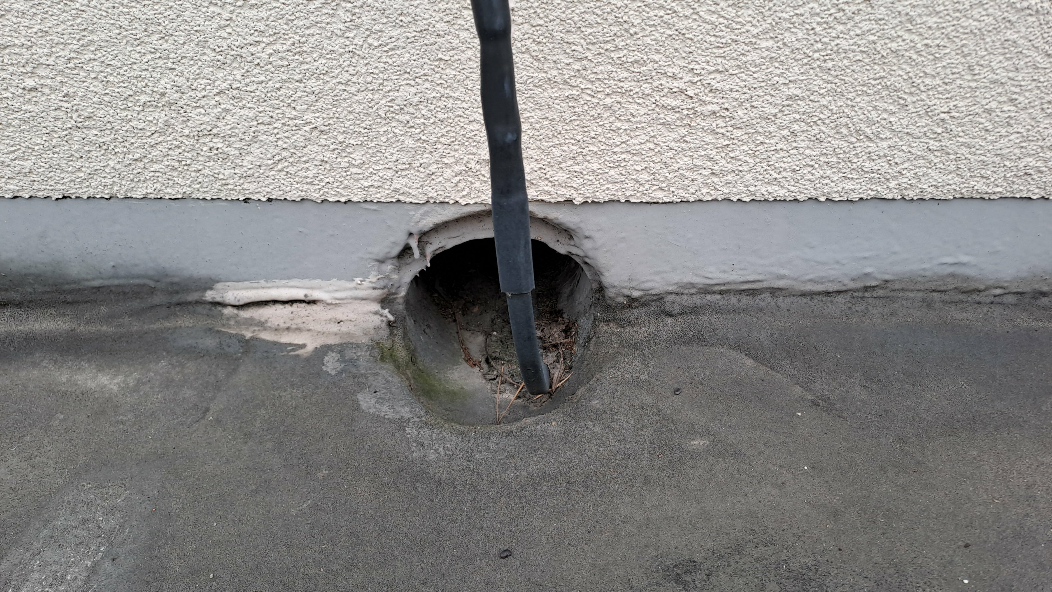

Коли робився дах, дещо неправильно були зроблені водостоки (див фото), чи можна щось придумати з ПВХ щоб їх повністю не переробляти, бо фасад вже готов?
Дах робив сам, тому не виключаю що проблеми через мої помилки, а не через проблеми з матеріалом, і професійна бригада переробить так що цих проблем більше не буде. Но тим не менш хочу спробувати ПВХ.
23 часа назад, Zak сказал:
Воронку парапетну туди не вставити для ПВХ мембрани, потрібно розбивати перфоратором і вставлять;
ПВХ мембрана повинна заходити на весь парапет, перекривати його із зовнішньої сторони робиться ПВХ капельник, або такі накривки.
Фасад з утепленням мабуть? ПВХ мембрана монтується до утеплювача, для того, щоб зробити якісне примикання на внутрішніх стінах, треба знімати утеплювач, або монтувати вузл кутиками із напиленням ПВХ мембрани, а далі, або нове покриття, або залишиться так на все життя.
З часом ПВХ мембрана також стане брудна, щоб не мити покрівлю і захистити мембрану від ультрафіолету настиляється поверх мембрани ПВХ геотестиль, і далі декоративні камінчики (не білого кольору) =).

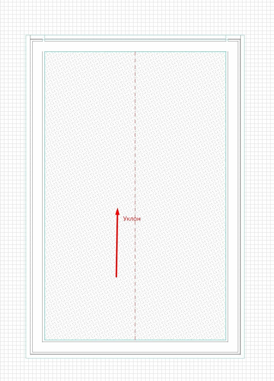

В 03.04.2023 в 19:27, Propeller сказал:

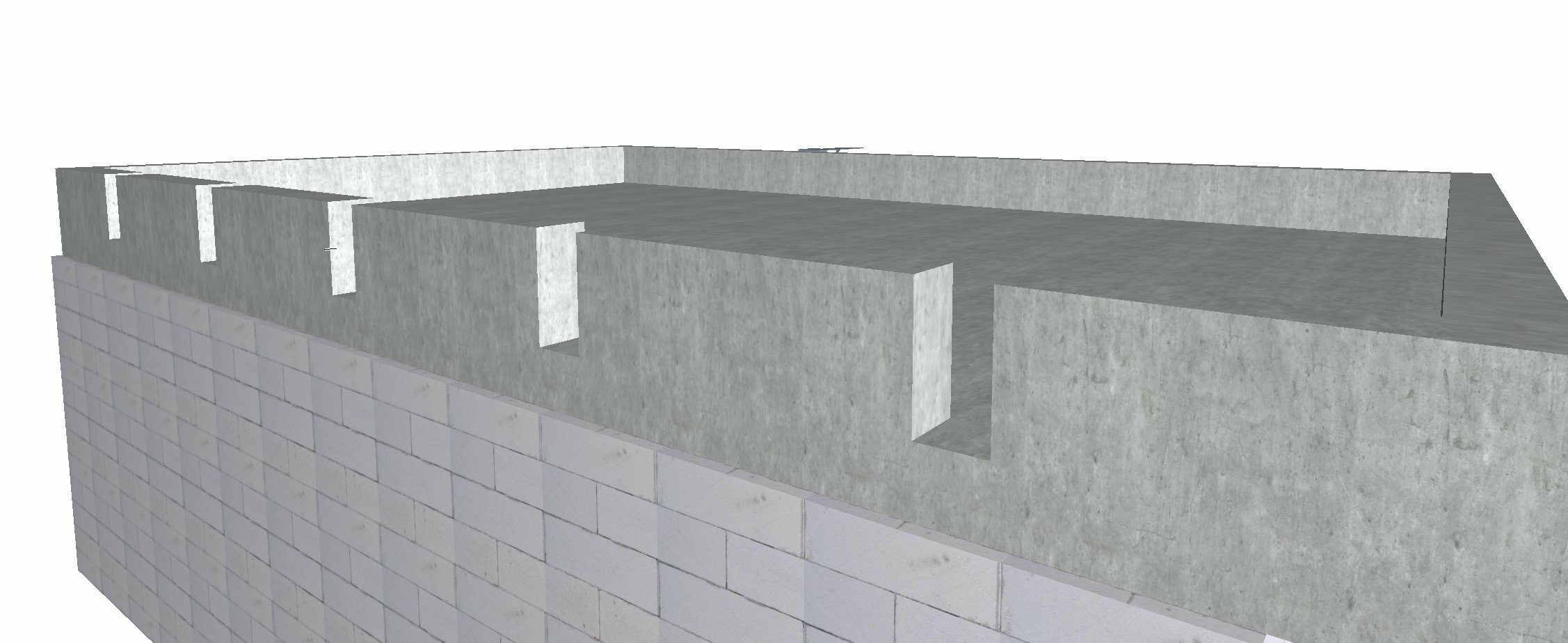

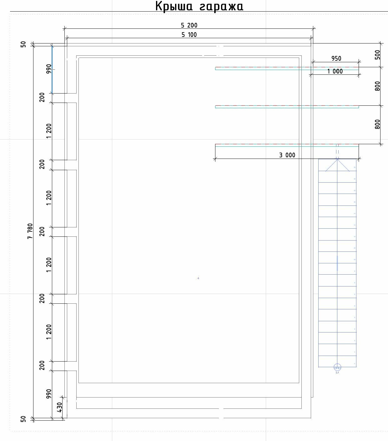

Наконец то добрался до форума и вашего совета, спасибо. Стройка полным ходом, и не до форумов было )
подобрались к перекрытию и будем скоро делать парапет.

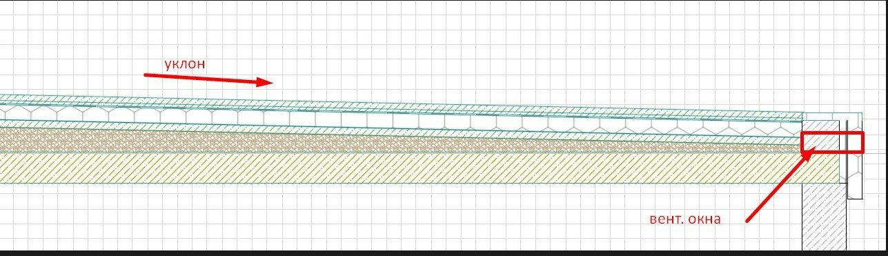

Решил я в последний момент поменять направление уклона и сделать его вдоль короткой стороны. Это связано и с рельефом участка и с тем что в таком варианте он будет не таким дискомфортным, как если бы делался вдоль длинной стороны.
Высота парапета будет 40см, как вы говорили.
Хотел еще пару советов от вас.
  • Я думал делать пробелы в парапете на всю высоту пирога, а не только до ПВХ - что бы вентилировалось весь подкровельный пирог. Что вы дымаете по этому поводу?
    • но тут еще один вопрос - чем отсечь материалы пирога от высыпания наружу? Нержавеющая сетка?
    • не сведет ли это на нет утепление плиты?
    • надо ли делать какие то отверстия в противоположном парапете для того что бы воздух проходил на сквозь?
  • Какой ширины оптимально делать промежутки в парапете? у меня по плану 20 см, минус 5см с двух сторон ЭППС остается 10см.... но я думаю не много ли это? и как часто их делать?
То есть, если смотреть в амбразуру парапета, ко можно будет увидеть разрез всего кровельного пирога? Ну...это новаторство. Вентиляции не получится, так как у вас с другой стороны все герметично. Нет сквозняка. Да и нафиг он там. Если, честно я уже устал здесь всех успокаивать с "пар поднимется через плиту перкрытия". Последний раз писал в одной из тем этой ветки. Это фобия поклонников скатных кровель с минераловатным утепелением, которая передается в эфире.
не комментирую.
не комментирую.
не комментирую
Я не комменгтирую новаторство, основанное на фобии, которая необоснована и решение проблем, связанное с этой фобией может привести только к ухудшению изделия под названием односкатная плоская кровля.
Даже на кровле в 100 м кв достаточно 1 парепетной воронки сечением 100х100 мм. Но обычно делают 2 (по правилам должна быть запасная).

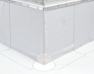

Розглядаю варіант як на фото: верхній край мембрани закріплений металевим профілем, десь посередині висоти парапета. Чи можливо так зробити в моєму випадку без переробки фасаду?
Змінено користувачем Zak
11 часов назад, Zak сказал:
Герметик поліуретановий може не приклеїтися до декоративної штукатурки, на торці буде герметик, може варіант додати туди кутик з напилом ПВХ, і він зайде в стіну (прорізати штробу), так буде краще, ніж просто прижимна планка.
