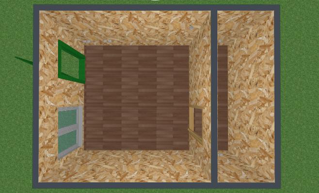

А есть у Вас пример жилого (и в зимний период) здания на 2 комнаты + санузел + кухня и прихожая? Или что-то в этом роде? Спасибо.
В посте №7 я размещал домик 9х6 с двумя комнатами + сан. узел + кухня-гостинная. Я условно обозвал, что он для сезонного проживания, так как считаю, что там недостаточно утепления для круглогодичного. Но, тут же как Вы понимаете, вопрос в том, что и в том варианте зимой не замерзнут, а просто будет больше теплопотерь и выше счета за электричество.
Как таковых типовых проектов у меня нет. Каждый домик мы разрабатываем с каждым клиентом индивидуально, исходя из всех его вводных данных: размер участка, его форма, функциональное назначение домика, количество проживающих или понаезжающих :), бюджет, хобби и т.д.
Изо всех сил стараюсь, чтобы все было индивидуально и правильно, а не конвеерно в этом скажем так "бизнесе". Бабло рубить у меня планы на других вещах, а это больше для души и для поддержания штанов...

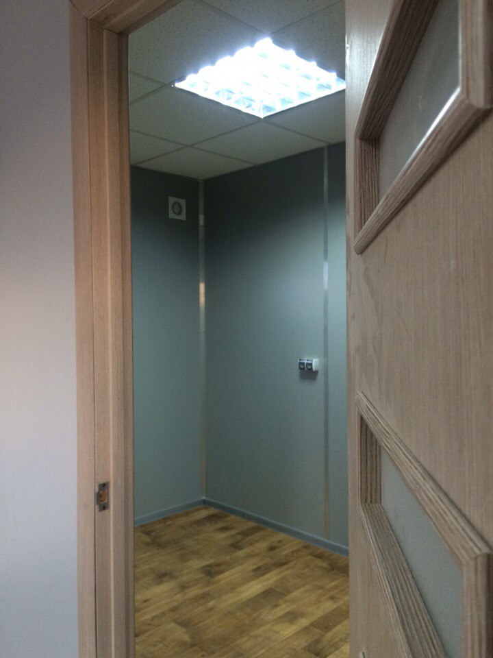

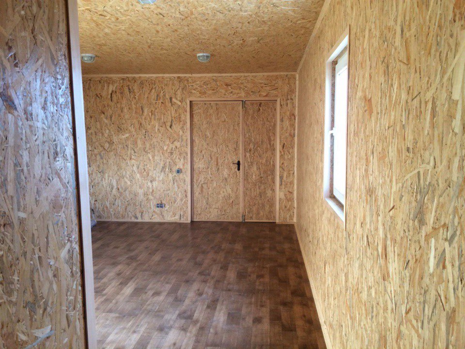

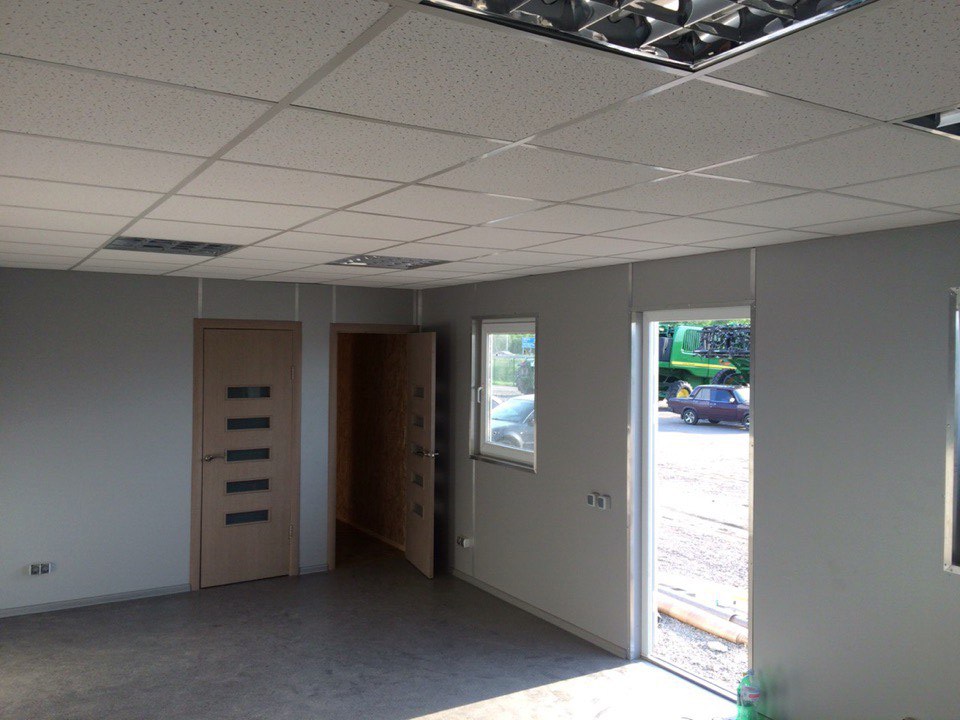

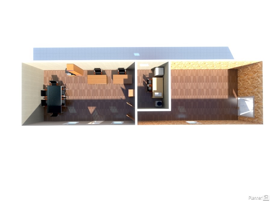

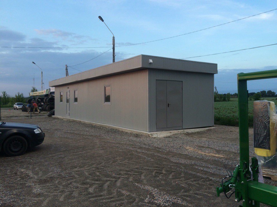

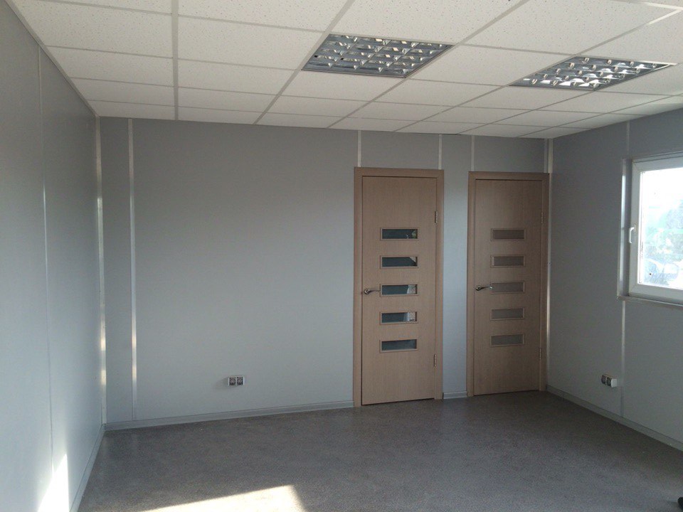

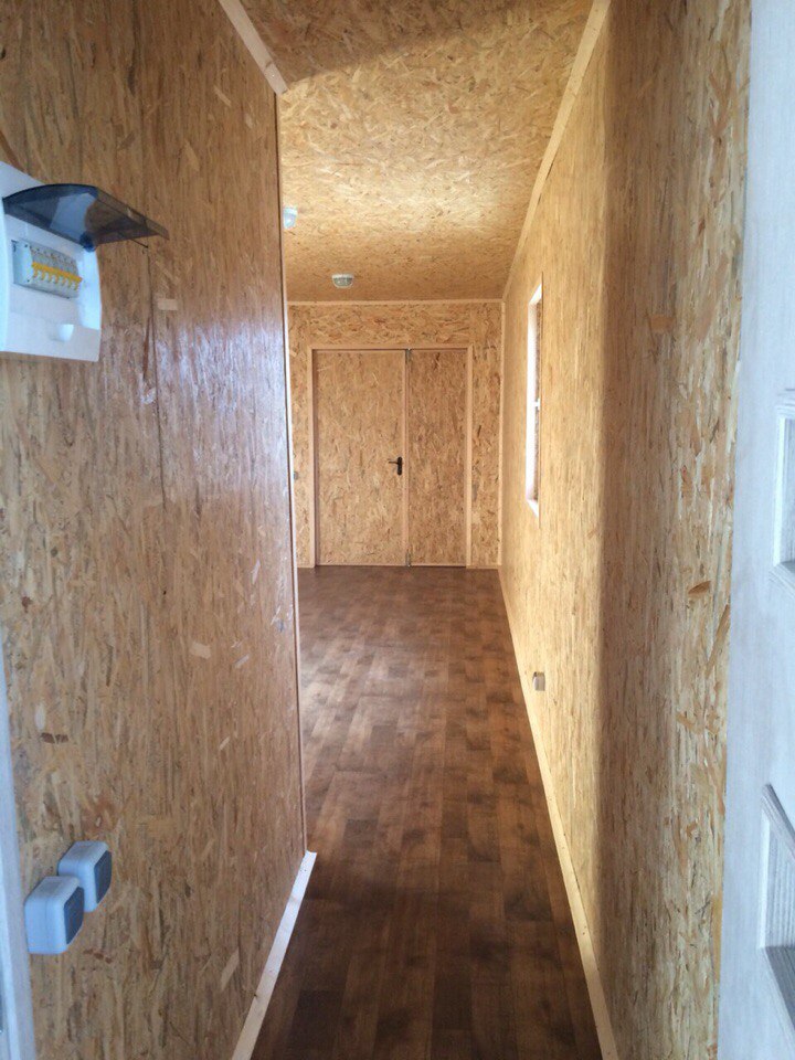

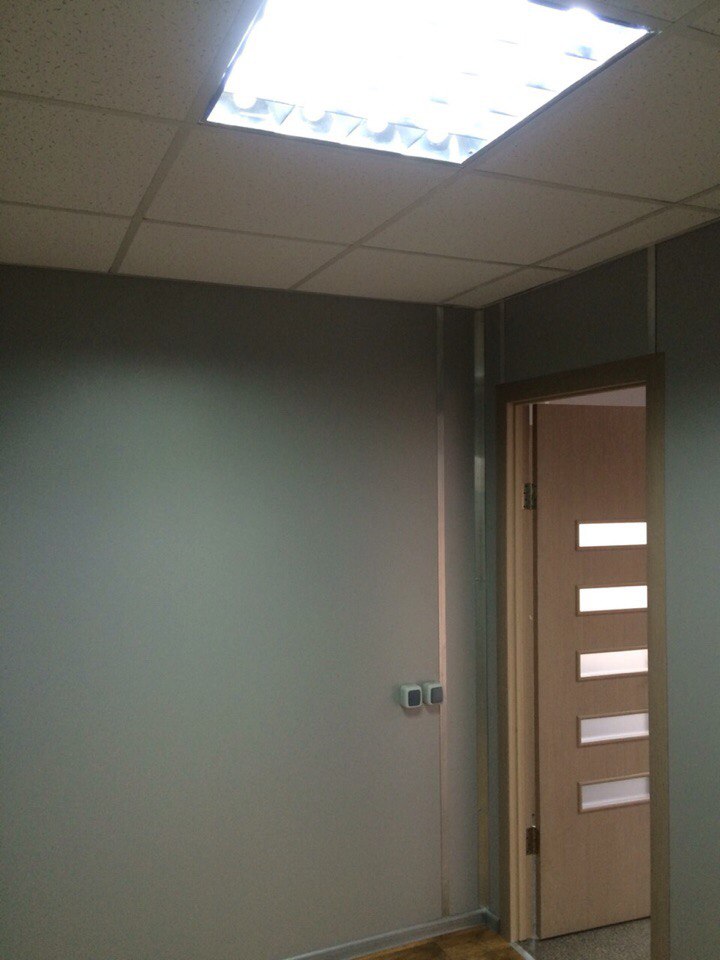

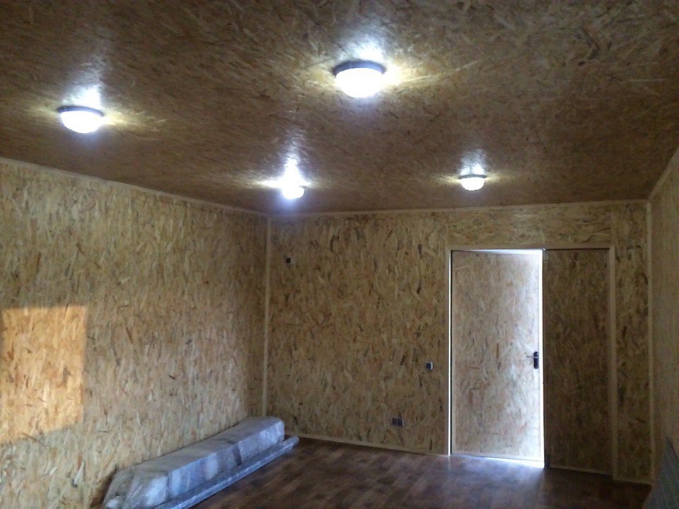

Региональный офис и сервисный центр для крупного дилера техники John Deere 15,3 м. х 4,3 м. х 3,2 м. (здание мобильное из 2-х модулей).
Основные характеристики:
- каркас: цельносварной металлический из профильных труб + болтовое соединение двух частей, грунтованный ГФ-21 в слоя и окрашенный эмалью ПФ-115 (Rolax), дублированный деревянной обрешеткой под толщину утеплителей;
- наружная отделка: профнастил ПС-10 серого цвета (RAL 9006);
- внутренняя отделка: стены - ЛДСП 16 мм. (цвет - алюминий) в офисном и кухонном помещении и ОСП Egger 10 мм. в сервисном помещении, потолок - подвесной (армстронг) в офисном и кухонном помещении и ОСП Egger 10 мм. в сервисном помещении, пол - линолеум;
- кровля: односкатная с фальш-панелью, профнастил ПК-20 серого цвета (RAL 9006);
- окна: ПВХ, с наружной ламинацией серый цвет, профиль трехкамерный, стеклопакеты однокамерные энергосберегающие 4-16-4і;
- пирог пола (снаружи внутрь): ОСП Egger 12 мм. - пенопласт ПСБ-С-25 100 мм. - ОСП Egger 15 мм.;
- пирог стен (снаружи внутрь): вент. рейка 25 мм. - супердиффузионная мембрана Strotex 1300 Basic - базальтовая вата Изоват 30 (плотность 30 кг./куб. м.), 100 мм. - пароизоляция Strotex PL 110 c проклейкой стыков К-2 лентой;
- пирог крыши (снаружи внутрь): обрешетка - контробрешетка - антиконденсат Juta по стропильным ногам ферм с проклейкой стыков акриловой лентой Coromix - минеральная стекловата Isover 150 мм. по перекрытию - пароизоляция Strotex PL 110 c проклейкой стыков К-2 лентой;
- двери: входные в офис - ПВХ; входные в сервисный центр - двухстворчатые, собственного производства, лист металла 2 мм., окрашены, утеплены, с замком; межкомнатные двери МДФ;
- электрика: проводка скрытая в гофре, кабель ВВГнгд 3х2,5 (силовой) и 3х1,5 (свет), автоматы 25, 16 и 10А, розетки, выключатели, светильники, все в комплекте.

Вроде была договоренность указывать стоимость. Это я из праздного любопытства. :)
Помню! Спецом не озвучил, чтобы Вы мне тему апнули :D
320 тыс. в безнале с НДС с доставкой, сопровождением негабарита и монтажом. г. Умань.
Праздное удовлетворено?

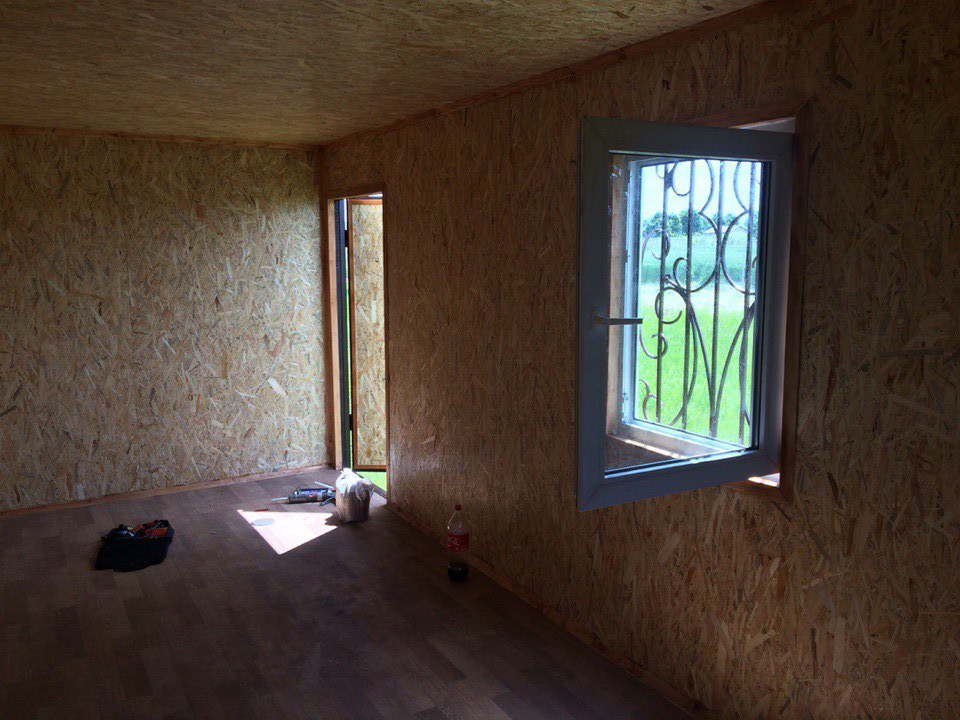

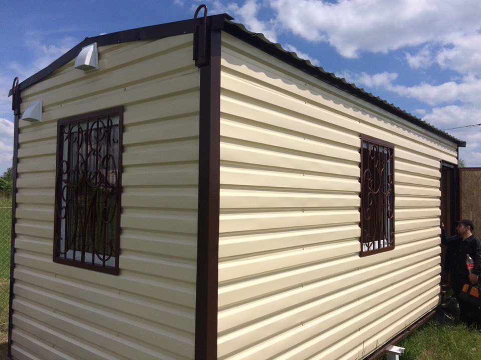

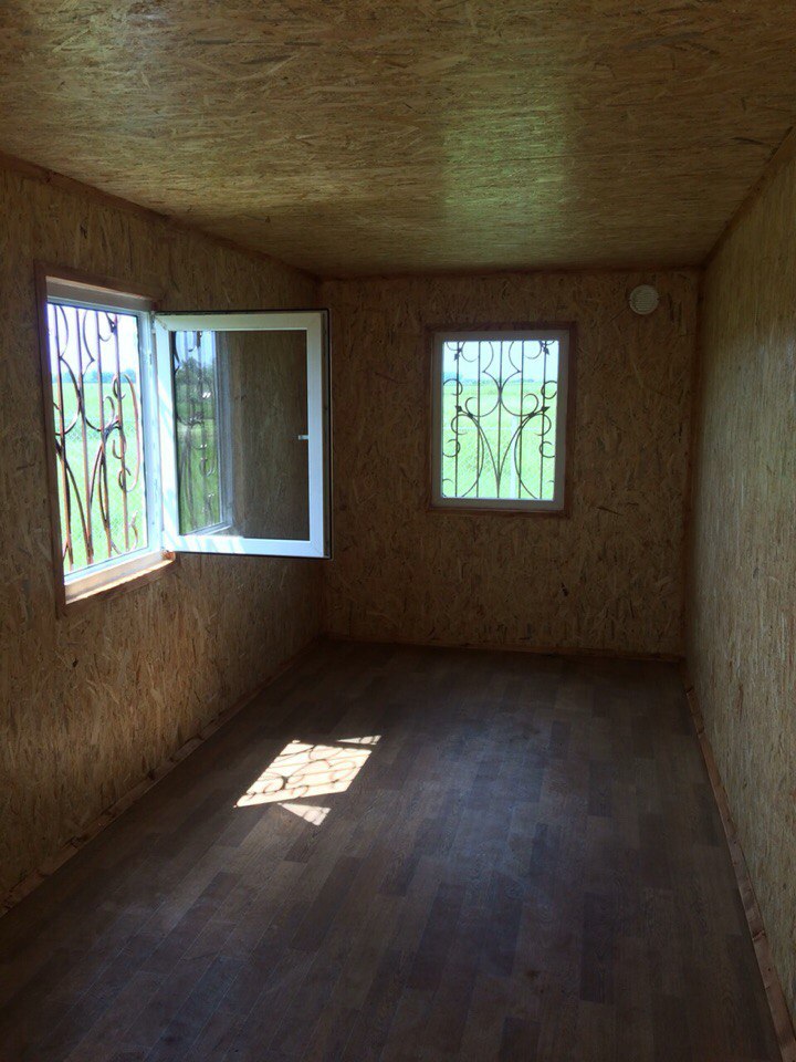

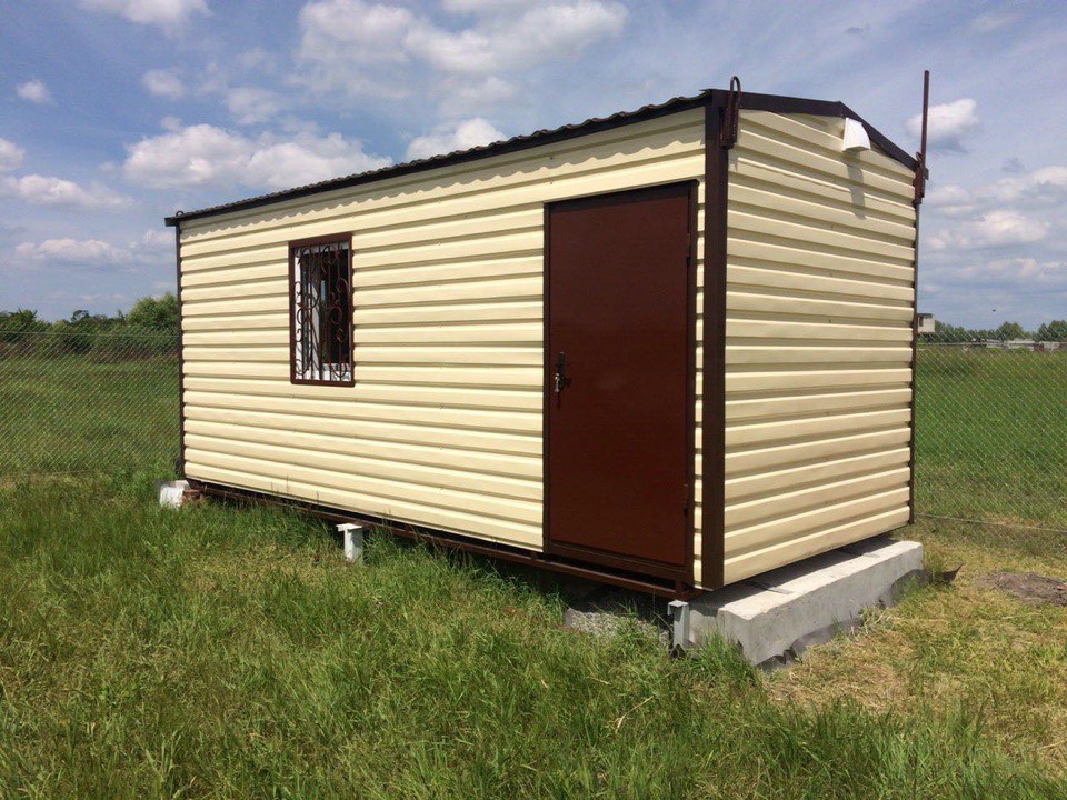

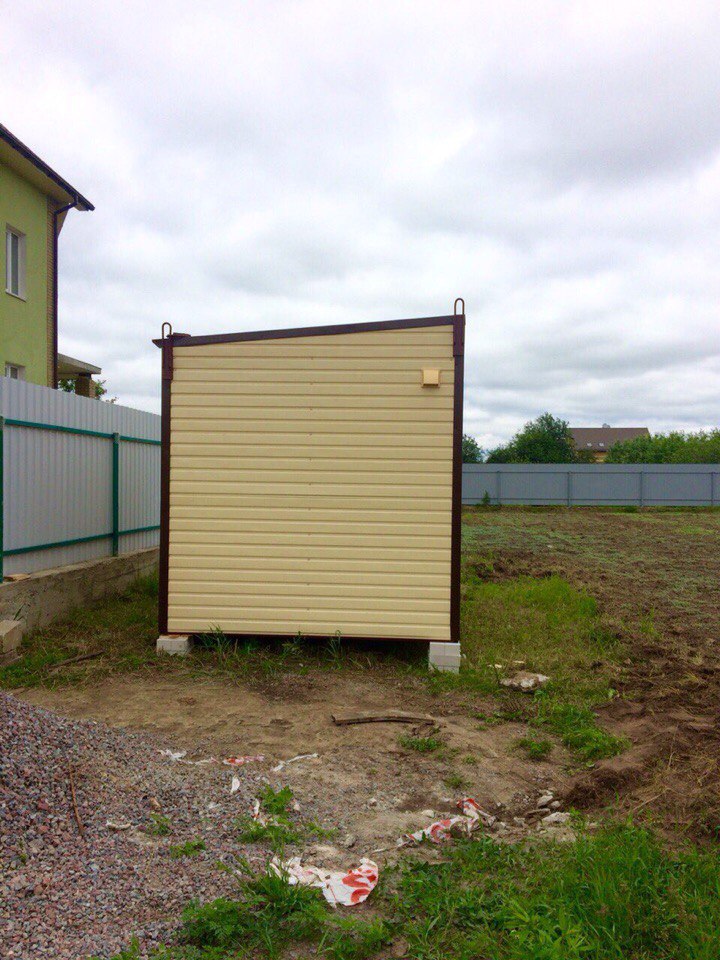

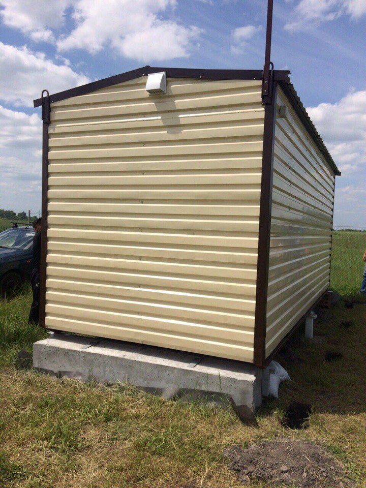

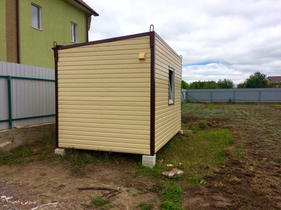

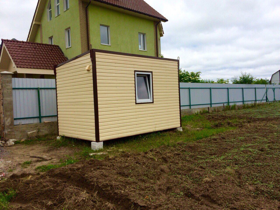

Бытовка 6 х 2,5 х 2,9 для клиента с форума Максима. Если он посчитает нужным, то цену озвучит сам. Заодно и узнаю его ник на форуме )
- каркас: цельносварной металлический из профильных труб, грунтованный ГФ-21 в слоя и видимые элементы окрашены эмалью ПФ-115 (Rolax), дублированный деревянной обрешеткой под толщину утеплителей;
- наружная отделка: профнастил ПС-20 (бежевый, RAL 1015), смонтирован волной горизонтально аля сайдинг;
- внутренняя отделка: ОСП Egger 10 мм. стены и потолок, пол - линолеум;
- кровля: двухскатная, металлочерепица, волна Monterrey, коричневого цвета RAL 8017 + вент. проходки;
- окна: ПВХ, белого цвета, профиль трехкамерный, стеклопакеты однокамерные энергосберегающие 4-16-4і (поворотное-откидное и глухое) + решетки;
- пирог пола (снаружи внутрь): ОСП Egger 10 мм. - пенопласт ПСБ-С-25 50 мм. - ОСП Egger 10 мм.;
- пирог стен (снаружи внутрь): супердиффузионная мембрана Strotex 1300 Basic - базальтовая вата Изоват 30 (плотность 30 кг./куб. м.), 100 мм. - пароизоляция;
- пирог крыши (снаружи внутрь): обрешетка - гидроизоляция по стропильным ногам ферм - минеральная стекловата Isover 150 мм. по перекрытию - пароизоляция;
- двери: металлические (лист 2 мм.), собственного производства, окрашены, утеплены, с замком;
- электрика: отсутствует. Только вводная клемная коробка + труба под кабель.

К какому классу ближе бытовка?
А в чем проблема сделать это Вам? Вы ж не код от сейфа озвучиваете. Для нас он и так инкогнито. Ж-)
ХЗ, если честно :fool: Это какой-то внутренний мой пунктик... Так как клиент с форума, то если захочет, то даст рецензию и по желанию озвучит стоимость...
Если по моим условным классам, то это среднее между стандартом и премиумом. С премиума: двухскатка с металлочерепицей, утепление и профнастил; со стандарта - внутрянка ОСП, линолеум, окна.

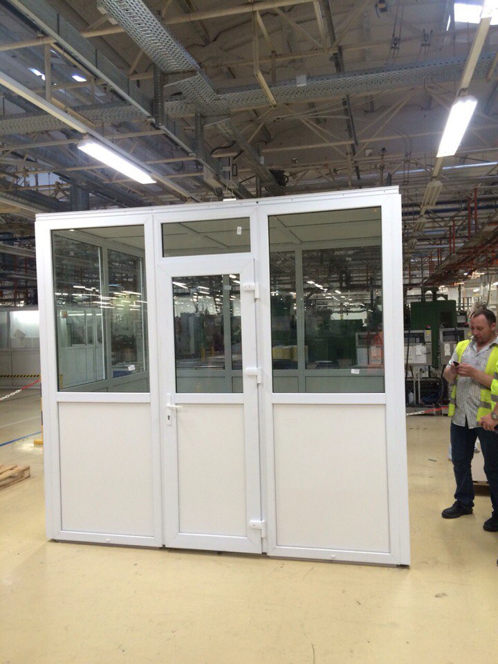

Небольшие бытовки и МАФы отгружаются как пирожки, буквально каждый день.
Бытовка 4х2,5 переходного эконом-стандарт классов - 28 000 грн. и ПВХ кабина 2,5х2 - 34 000 грн.

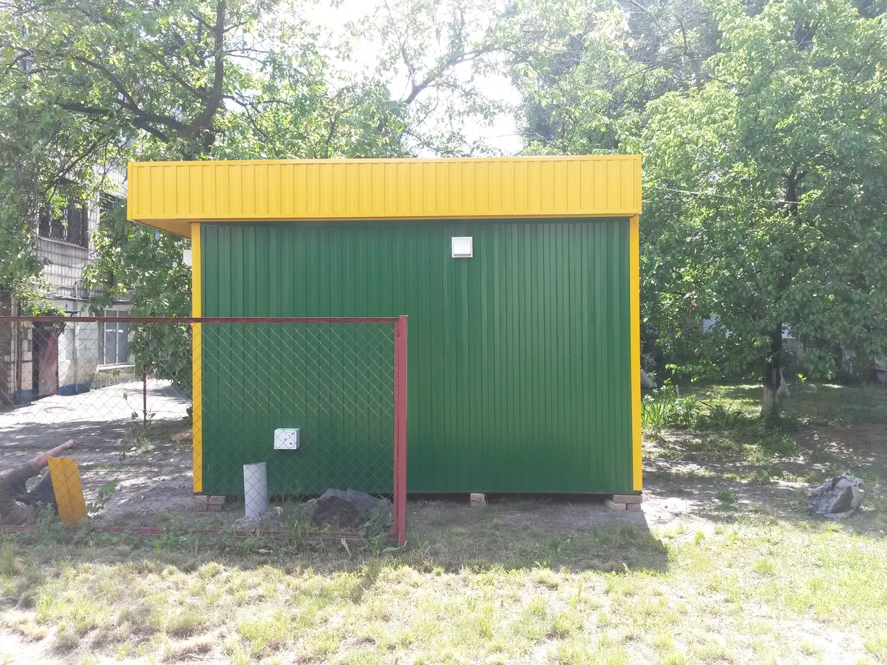

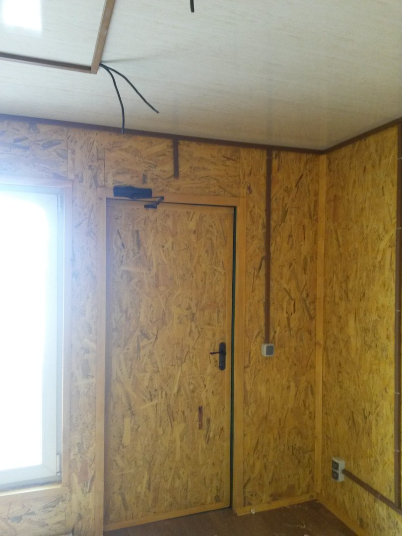

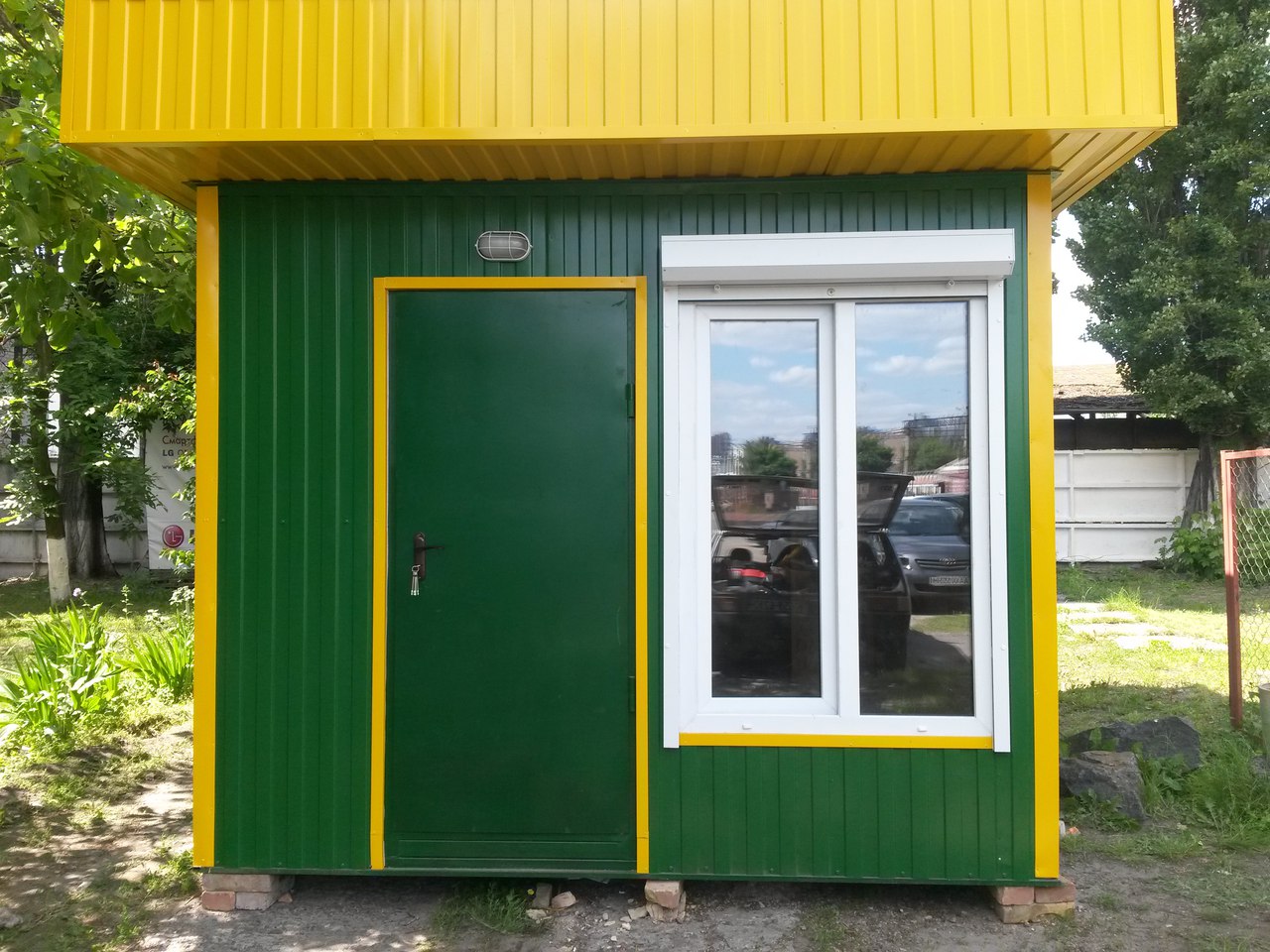

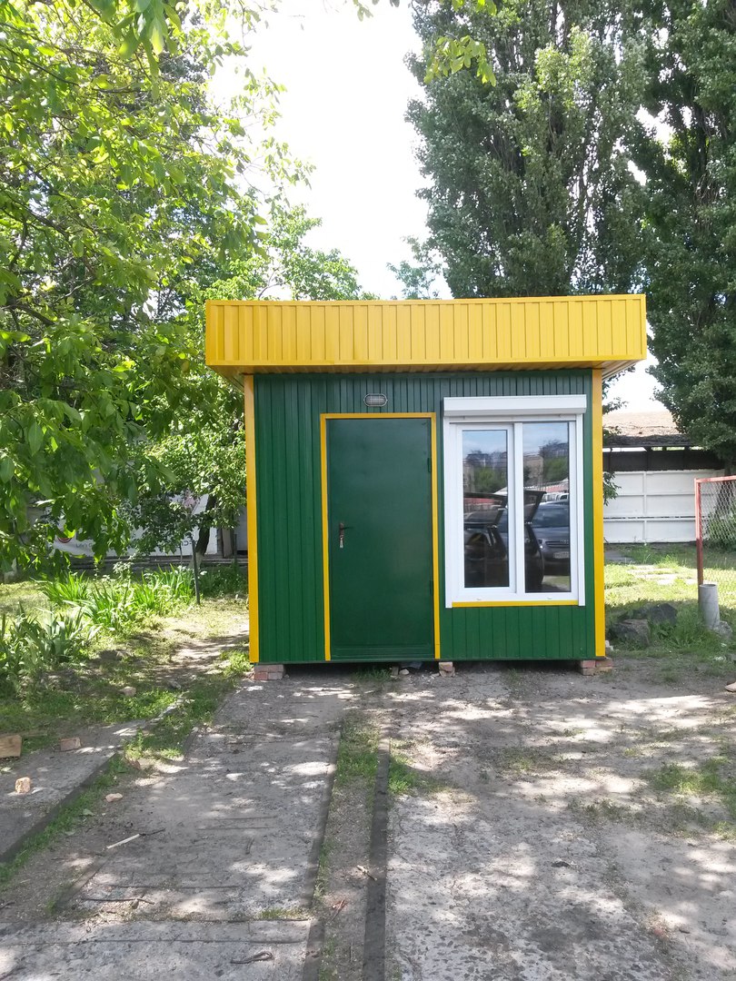

Буфет 4 м. х 3 м. Стоимость - 57 000 грн., с учетом доставки, установки и услуги сопровождения негабаритного груза.
- наружная отделка: стены - профнастил ПС-8 (зеленый, RAL 6002), фальш-панель и планки желтые (RAL 1003);
- внутренняя отделка: ОСП Egger 10 мм., окрашено Dufatex Aqua (цвет сосна) потолок - ПВХ панели (береза бежевая), пол - линолеум;
- кровля: односкатная (профнастил ПК-20, желтого цвета) с фальш-панелью;
- окна: ПВХ, белого цвета, профиль трехкамерный, стеклопакеты двухкамерные энергосберегающие 4i-10-4-10-4і + роллет Алютех;
- пирог пола (снаружи внутрь): ОСП Egger 12 мм. - пенопласт ПСБ-С-25 100 мм. - ОСП Egger 12 мм.;
- двери: металлические (лист 2 мм.), собственного производства, окрашены, утеплены, с замком + доводчик Dorma TS 68;
- электрика: открытая в кабель-каналах + гусак + закладные под кондиционер.

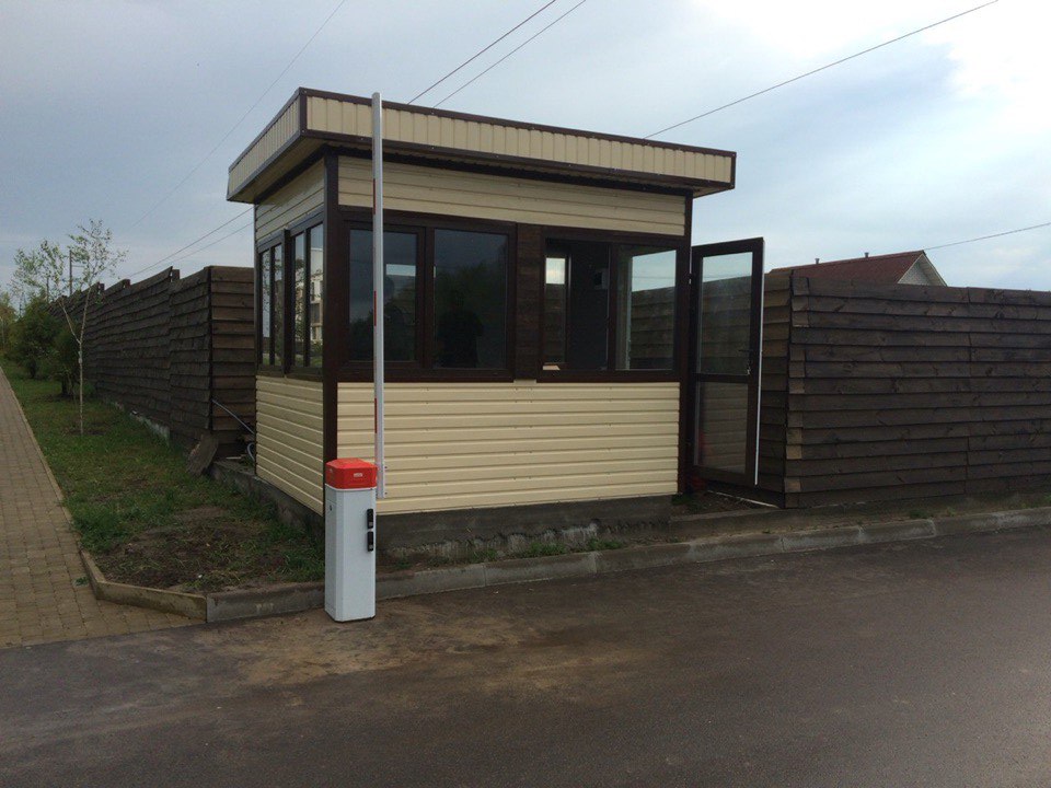

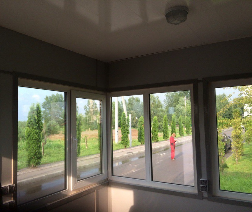

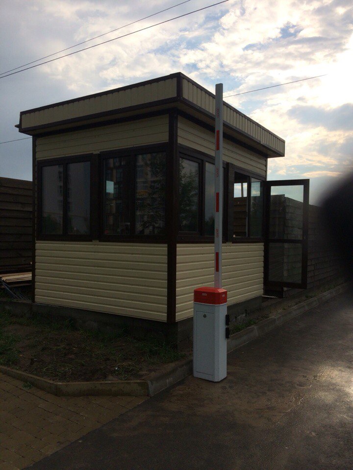

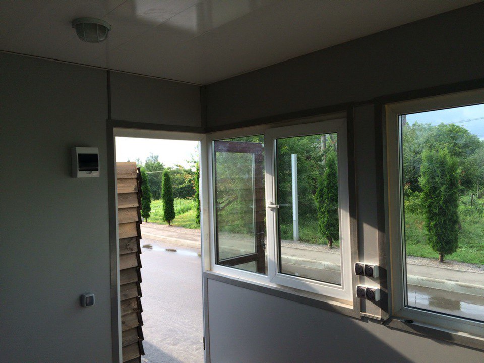

Пост охраны 3 х 2,5 х 3,1. Стоимость такого с учетом доставки, сопровождения негабарита (выступающая фальш-панель) и установки - 40 000 грн.
- наружная отделка: профнастил ПС-10 (бежевый, RAL 1015), смонтирован волной горизонтально аля сайдинг;
- внутренняя отделка: ЛДСП 16 мм. стены; потолок - ПВХ панели, пол - линолеум;
- кровля: односкатня, профнастил ПК-20, коричневого цвета RAL 8017;
- окна и дверь: ПВХ, с наружной ламинацией "дуб темны", профиль трехкамерный, стеклопакеты двухкамерные 4i-10-4-10-4i (поворотное-откидные и глухие створки);
- пирог пола (снаружи внутрь): ОСП Egger 12 мм. - пенопласт ПСБ-С-25 50 мм. - ОСП Egger 12 мм.;
- электрика: скрытая в гофре. Кабель ВВГнгд 3х2,5 и 3х1,5, розетки, автоматы, выключатели, светильники в комплекте.
