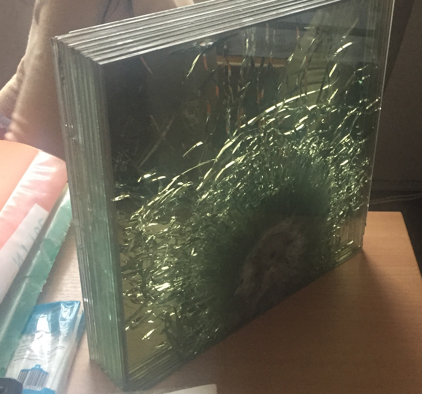

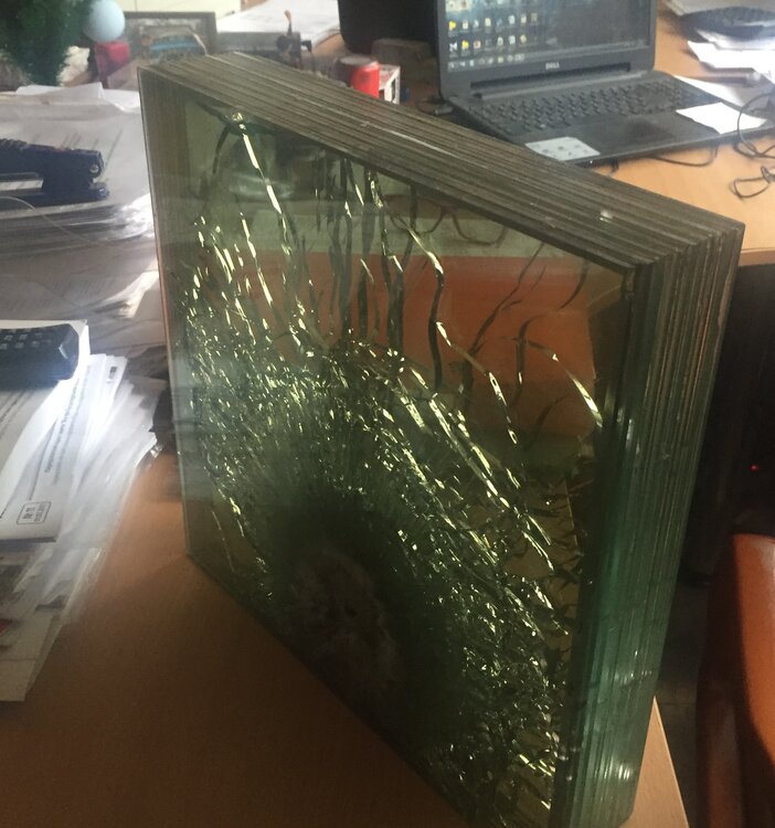

Консильери Опубліковано: 12 лютого 2017 Автор Поділитись Опубліковано: 12 лютого 2017 Вспомнил передачу, как готовят под покраску американские танки: в специальной камере обстреливают детали металлическими шариками. Мы обстреливали с АК-47 стеклопакетища бронированных постов охраны для местного посольства одной сверхдержавы. Завтра сфоткаю отдельно пакет, он где-то в офисе валяется. P.S. На старый сайт на фотке даже не заходим, это все было до меня. 1 Посилання на коментар Поділитися на інших сайтах More sharing options...
Консильери Опубліковано: 13 лютого 2017 Автор Поділитись Опубліковано: 13 лютого 2017 Вот он - стеклопакетик 2 Посилання на коментар Поділитися на інших сайтах More sharing options...

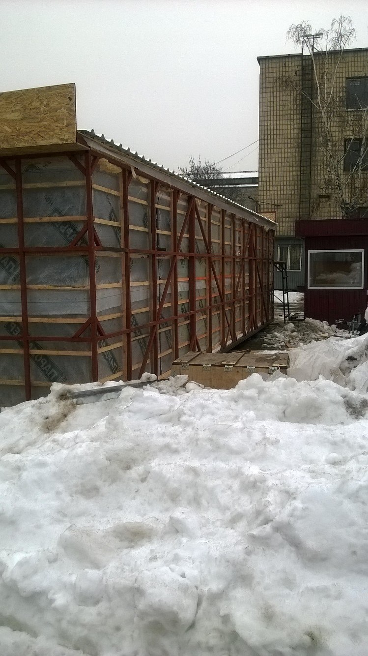

Консильери Опубліковано: 14 лютого 2017 Автор Поділитись Опубліковано: 14 лютого 2017 Завезли немного образцов правильной горизонтальной проф. опалубки. 2 Посилання на коментар Поділитися на інших сайтах More sharing options...

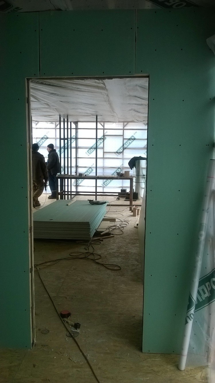

Консильери Опубліковано: 15 лютого 2017 Автор Поділитись Опубліковано: 15 лютого 2017 Впрыск для интриги ))) 1 Посилання на коментар Поділитися на інших сайтах More sharing options...
