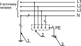

Поэтому единственная разумная схема заземления у нас - TT.
Вот это - чепуха:
И если применить другую схему заземления, напрмер, как рекомендуют, TN-S или TN-C-S, и сделать у себя нормальное заземление (а не ту порнографию, что делает Облэнерго), подключив к нему нейтраль уже у себя на столбе, а где-нибудь по дороге к Вам нейтраль отвалится - вся часть села, висящая на этом ТП, присядет на Вашу землю (нейтраль) со всеми вытекающими последствиями. Или если в провода или ТП молния долбанет - эффект тоже может возникнуть замечательный.
Нарисуйте обе схемы (ТТ и TN-C-S) и посмотрите в какой из них будет разница потенциалов при обрыве нуля и пробое на корпус.
Также посмотрите - какая из этих схем способна сама по себе защитить от перенапряжения.
Также посмотрите - какой ток идёт по нулю на заземление от оставшейся после обрыва части села и чем это может грозить владельцу заземляющего устройства.
Также посмотрите - при прямом ударе молнии в воздушную линию какая из систем более эффективна (без учёта разрядников на ТП)
Вот это - выдумки: Вот это - чепуха:
Вы, наверное, не совсем поняли, что я имел в виду. Не знаю, как у Вас, но у нас под Киевом от каждого абонентского щитка висит сопля к уголку в землю, соединенная с нейтралью ПЕРЕД входным диф.автоматом. Все это опечатано и недоступно. Сопротивление этого "заземления" то еще... Т.е. 4 ом там нету и близко и даже далеко (мне меряли). А заземление желательно иметь нормальное. Если на это место себе повесить нормальное заземление (т.е. ХОРОШО заземлить нейтраль у себя), то, естественно, у себя и будет самая классная нейтраль, ну разве что еще непосредственно на ТП, и фактически является типа "землей". Правда, чем дальше от ТП - тем хуже земля. Ведь нейтраль от высоковольтной линии не приходит, там только три провода, она локальна для каждого ТП. Сопротивление заземления на ТП, думаю, тоже далеко не 4 ома. Поскольку у меня сопротивление заземления меньше, чем 4 ома, при таком включении у меня и будет "самая классная нейтраль". Если у всех нагрузка трехфазная, все это, конечно, пофигу. Но в основном, у всех 220 используется, причем, нагрузки нехилые, разбаланс "220" по фазам у нас приличный. Т.е. в нейтрали ток есть :-) Спрашивается, а нахрена оно мне нужно? НО НЕ ЭТО САМОЕ СМЕШНОЕ! Самое смешное состоит в том, что если уж подключать заземление к нейтрали, то сделать это получится только ДО УЗО на щитке со счетчиком (фактически, обеспечивая нормальной нейтралью всех соседей), потому, что при подключении нормального заземления к нейтрали ПОСЛЕ щитка, УЗО тупо срабатывает. Если у Вас есть какие-либо мысли по поводу того, как обеспечить схему подключения TN-C-S в такой ситуации, очень интересно их услышать :-) Хотя, чего я спрашиваю - и так ясно, что вешать заземление нужно ДО своего щитка. На всякий случай, ТТ и TN-C-S. Счетчик с диф. автоматом получается как раз между тем местом, где написано "К источнику питания" и вертикально нарисованными проводами.

То, что есть повторка PEN на ВЛ у каждого ввода это просто замечательно, а вы СССР. Вы его перепутали с защитным заземлением здания, и это ваши проблемы.
А вот нефига, "повторка" PEN у каждого ввода - это метр стального уголка, закопанного в землю. Что оно там повторяет - не понятно. А вот мое заземление на это место Облэнерго вешать отказывается категорически. Потому и говорю, что единственная разумная схема - TT - выбора просто нету :-( Вот если бы они заземляли нормально - не было бы вопросов и все было бы замечательно. Так что я ничего не перепутал, и проблем у меня нету. Не, можно, конечно, и без заземления сидеть - весь Киев на занулении и почти все живы, но как-то неуютно :-) Особенно, учитывая, что трубы, как назло, хорошо закопаны. До сих пор вспоминаю, как в детстве жопой - к холодильнику, а рукой - за кран. Зашибись!

Ото ж :-( Но проблем таки нету. Учитывая специфику подключения, у меня вся проводка в заземленном металлорукаве, корпуса всяко-разно плит, духовок, станков и т.п. заземлены и УЗО резервировано - 1 на входе + по 1 на щитках.
