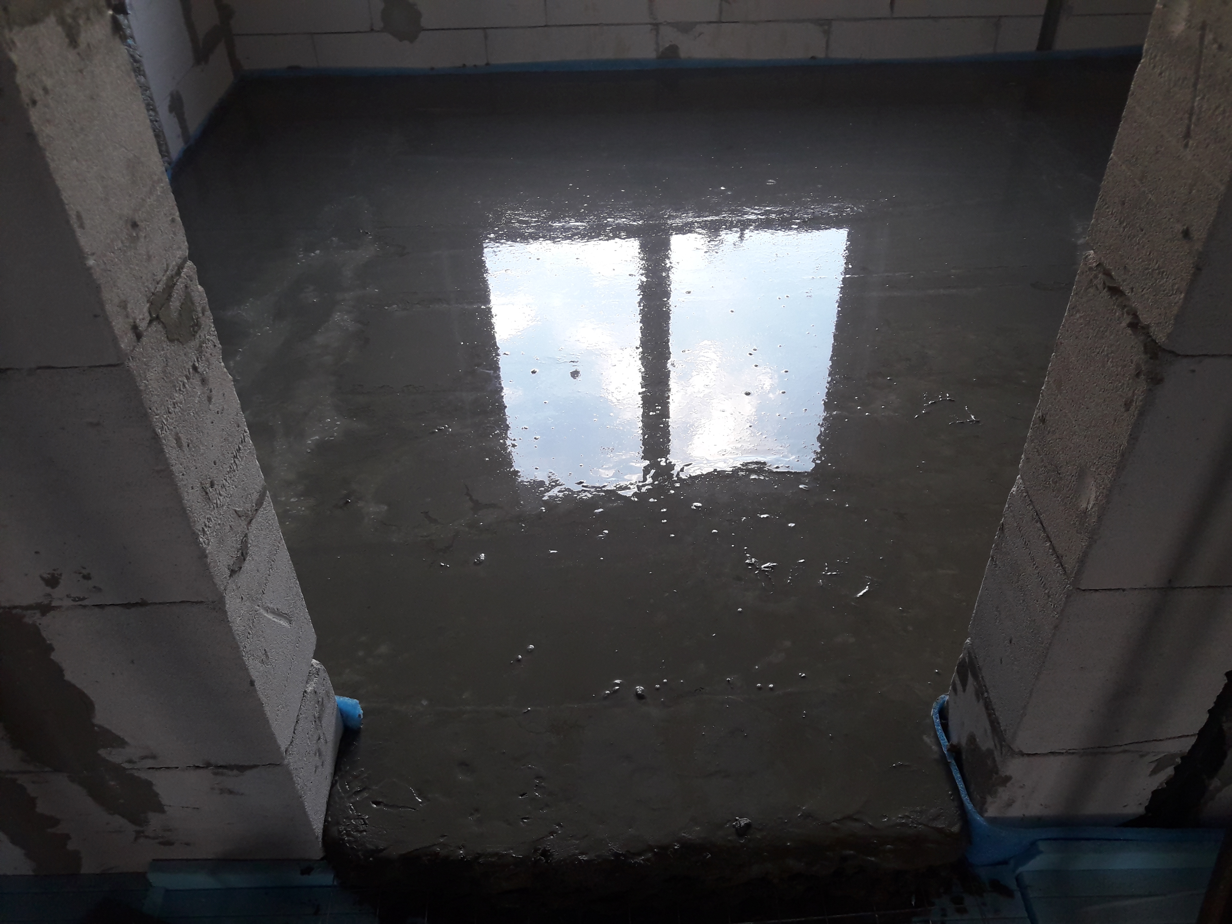

У меня такое чувство что Вы не видите моих фото?И нахера я делал тот репортаж что бы Вы толкли воду в ступе и изобретали велосипед???
Повторюсь ещё разок.Заносим и укладываем 3 см бетона,раскладываем сетку 50×50,вяжем к ней стяжками кабель и сразу же заносим остальной бетон.

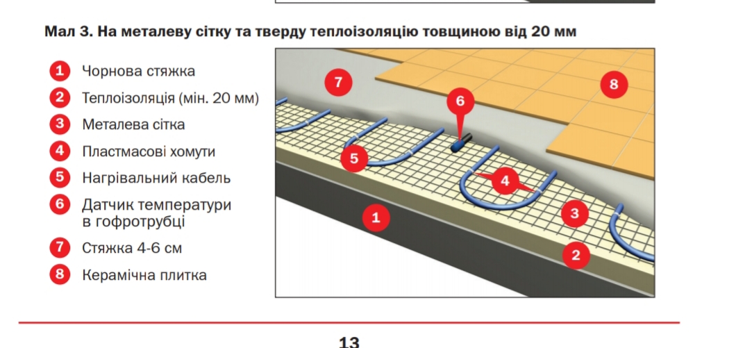

если обобщить инструкции производителей, то оптимальный вариант от 3 до 7см, - однако все производители нагр.кабелей берут в расчет утеплитель 2-3см, а у вас 6см!
Пока еще не купил, но буду брать: Nexans TXLP/2R
в данном случае инструкция нексанс - вам в помощь, в частности вот эта милая картинка со стр.13
могу скинуть и всю инструкцию, кстати одна из самых нормальных подробных инструкций (еще один + в копилку нексанс, в отличие от многих других производителей)
