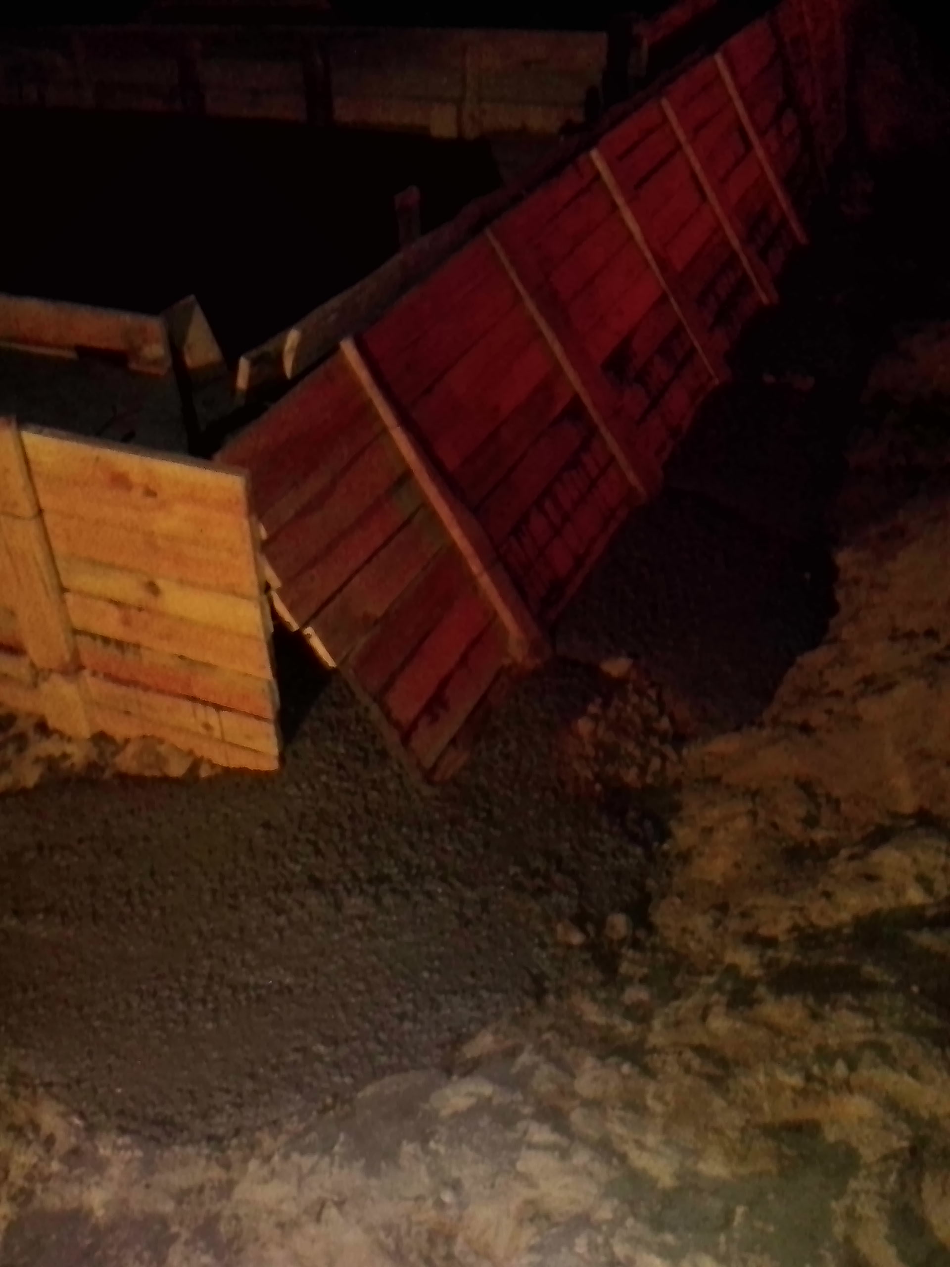

интерессная технология укрепления опалубки невидимыми стойками однако...

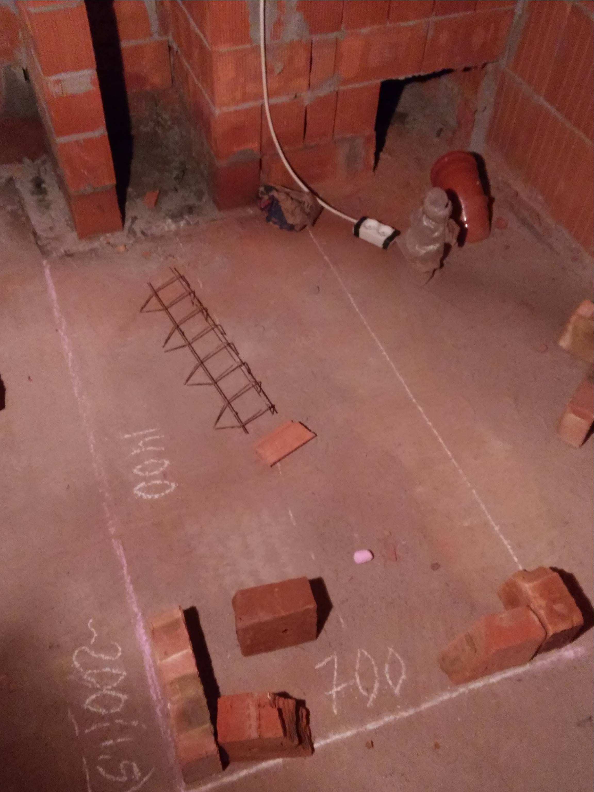

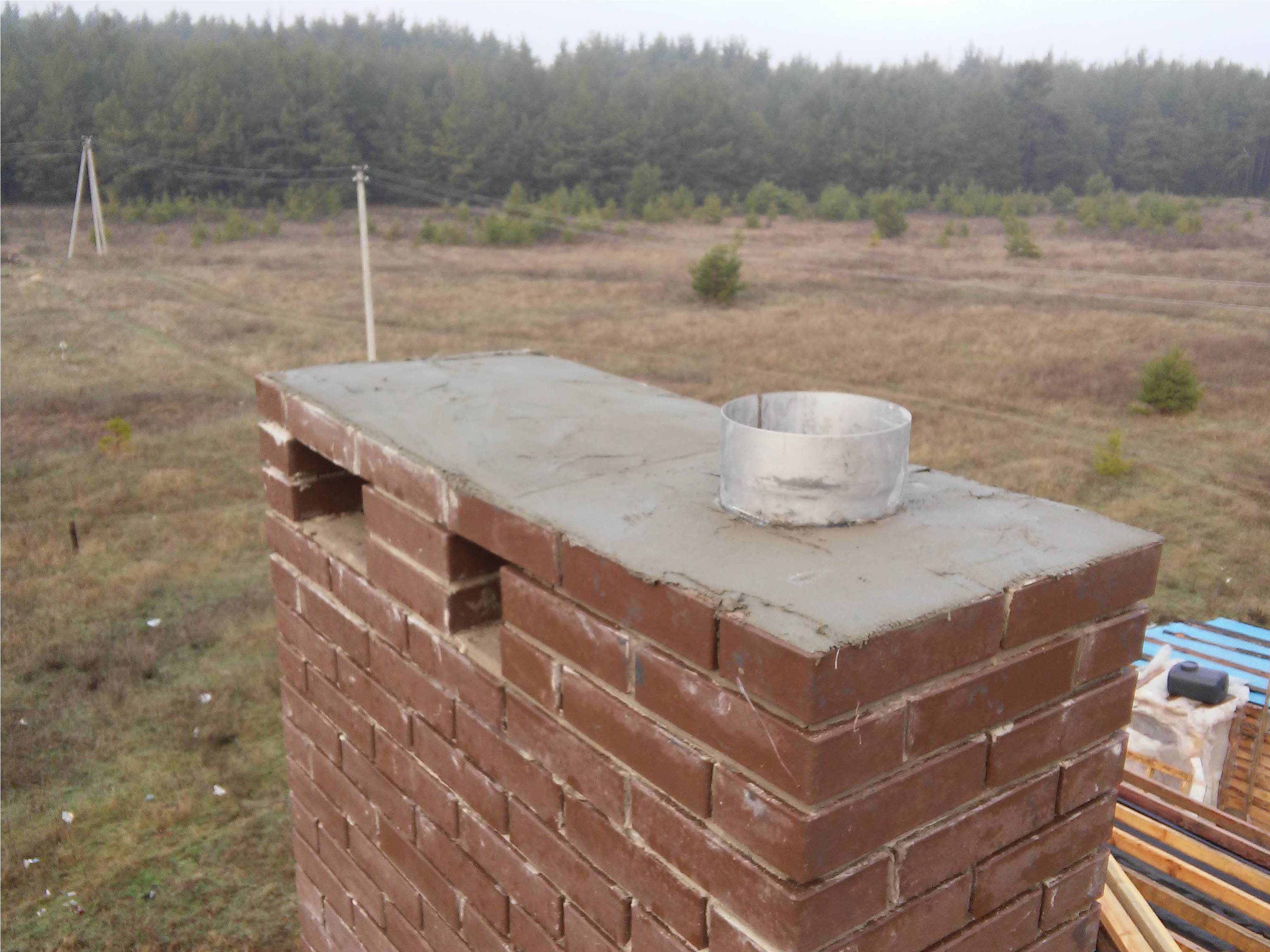

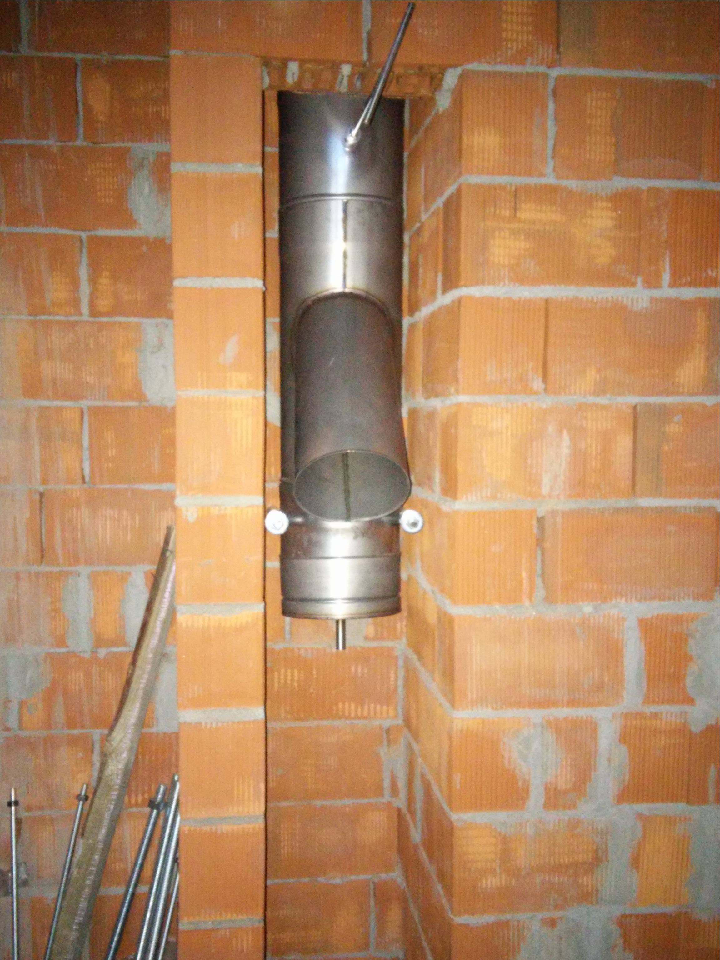

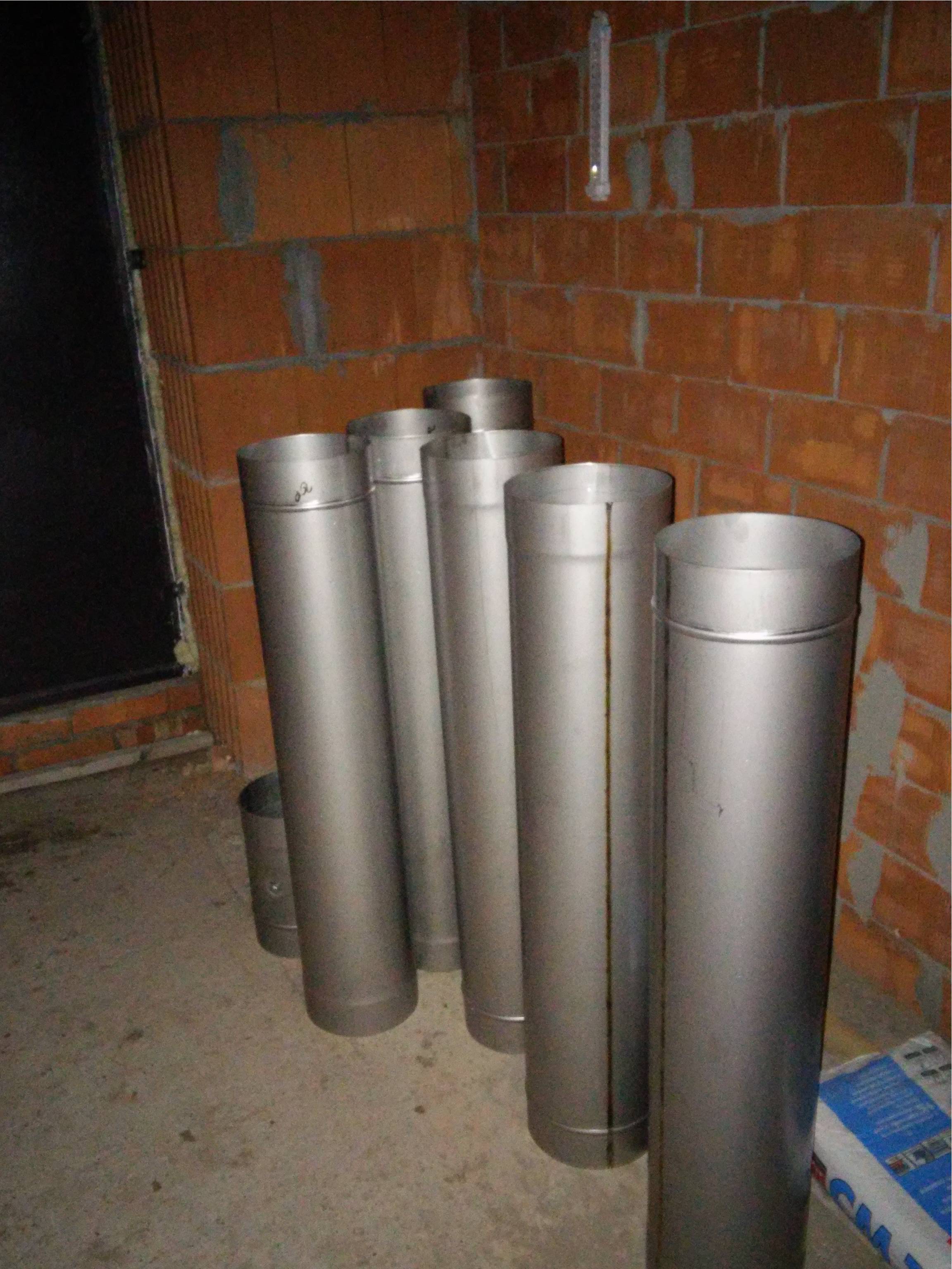

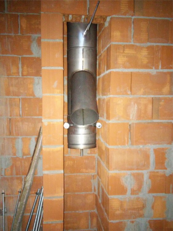

Итак, новая порция работы. Выстроен фундамент под котел, загильзованы дымоходы.
По фундаменту котла, инструкция говорит, + 100 мм с каждого края + 300 мм спереди, чтобы было куда ронять зольник. Монтажники потребовали 400 мм от задней стены. Собственно так и вышли на размер. По высоте - проектная авария по котельной это разлив до 0.6 куба воды в самом тяжелом случае, что соответствует уровню воды 10см. от чистого пола. Трап с ду 50 трубой справится если что. Единственное, что стоило учесть - это НЕ выводить траповые воды в общую канализацию, но так было спроектировано архитектором и я этот момент провтыкал. Хотя...

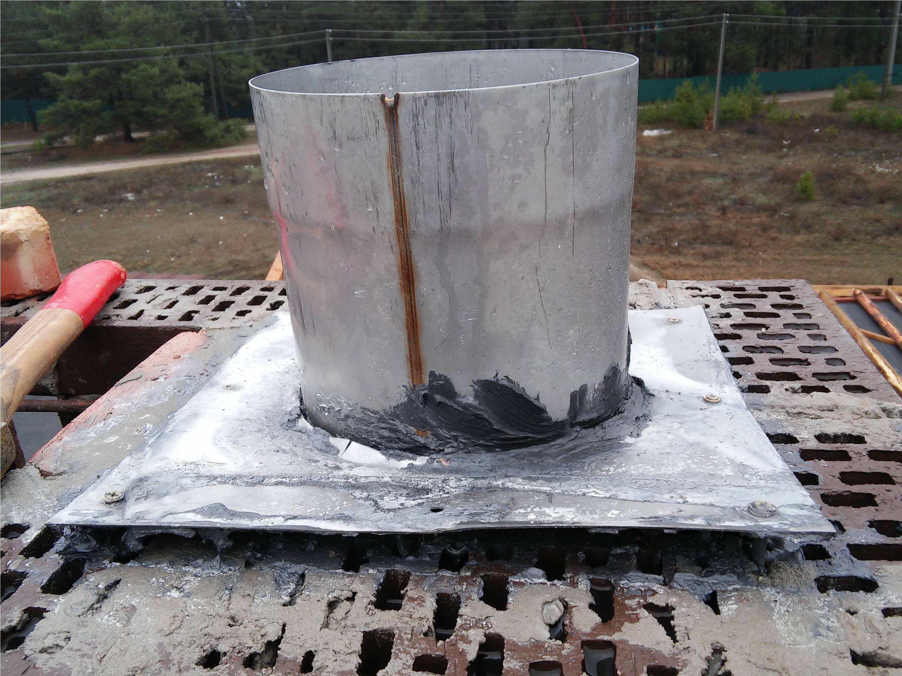

При гильзовке дымоходов установщики хомутнули с наконечниками, потому что в округе и у них не оказалось болгарки. Мы гнали-торопили, ребята заспешили, загильзовали хорошо, а вот наконечники разобрали и поставили только пластины, которые на следующий день отлетели. Залез на крышу и вместе со строителями взяли это дело на кровельный силикон, а сверху положили слой цементного клея на армировочной сетке. Думаю несколько лет эта красота простоит.
Дымоходчики каются и хотят вернуть деньги, требую сделать два новых наконечника и положу их на хранение для ремонта, если таковой потребуется. Лезть сейчас ломать уже не вижу смысла.
Как видите, дымоход и вентиляция разнесены, задувать не должно. Если будет задувать, поставлю в каналы клапаны и вентиляторы.
Бюджет по гильзовке дымоходов 23 378 грн.
Общая длина около 14 метров.
Диаметр 200мм.
Цена указана вместе с работой, в комплекте дымохода сама труба, тройник, шибер, конденсатоотводчик, наконечники.
Колпак не ставил, не вижу в нем толку. Атмосферные осадки уйдут в конденсатоотводчик и уменьшат концентрацию кислот в конденсате, кирпичная часть пропитана гидрофобной пропиткой. Вообще не вижу проблем оставить дымоход без колпака..
Гильзовали сталью AISI 321 горячие участки и первый метр, сталью AISI 304 дальше. Толщина везде 1 мм. Цены на каждый элемент существенно ниже, чем самые лояльные из тех, что предлагаются на этом форуме. У компании свой цех, очень пекутся о своем добром имени, делают хорошо, с окончаниями вопрос решится в ближайшие дни. В общем, в целом компанию рекомендую.
Подрядчик по дымоходам: www.rozavetrov.ua/

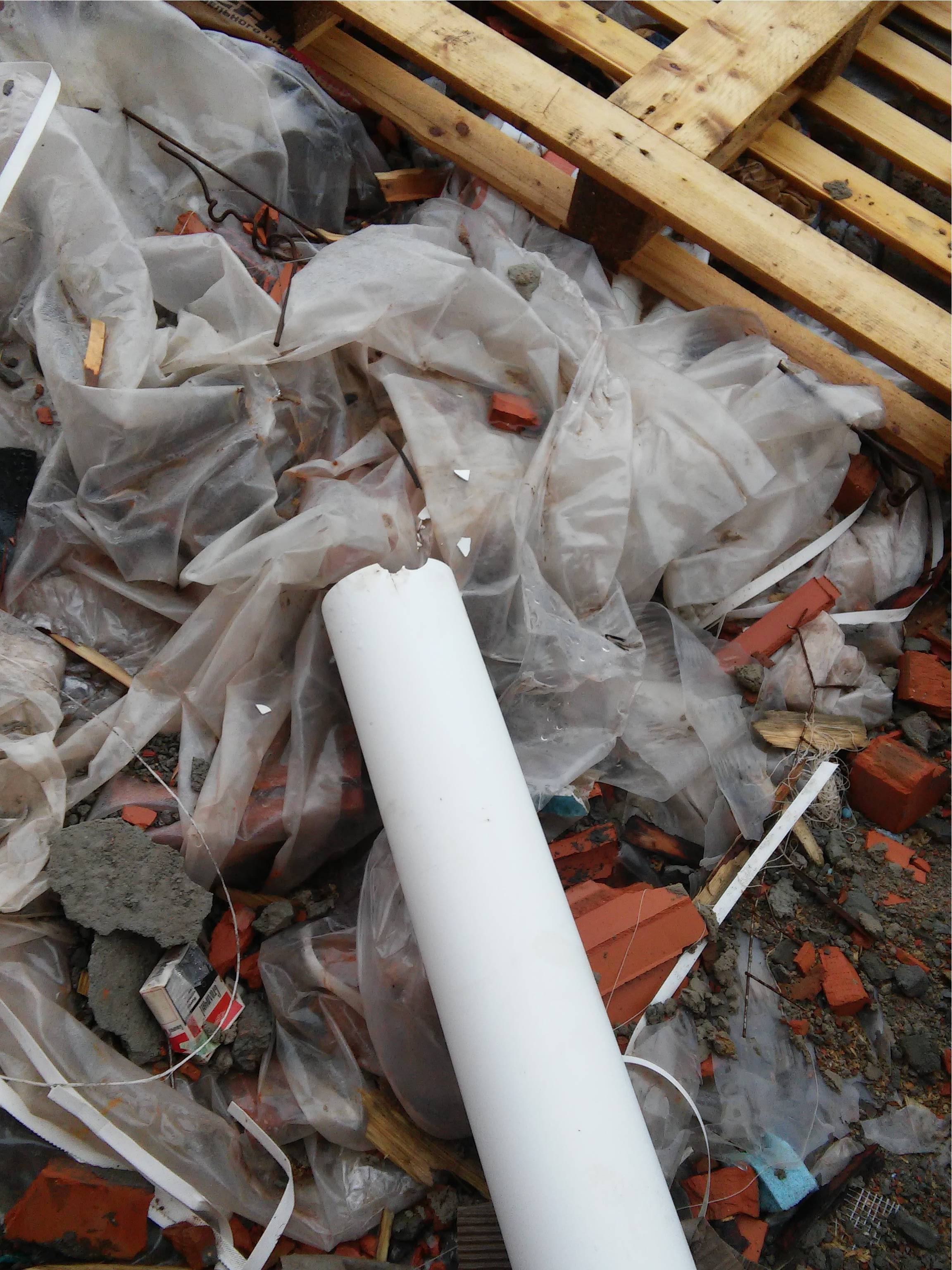

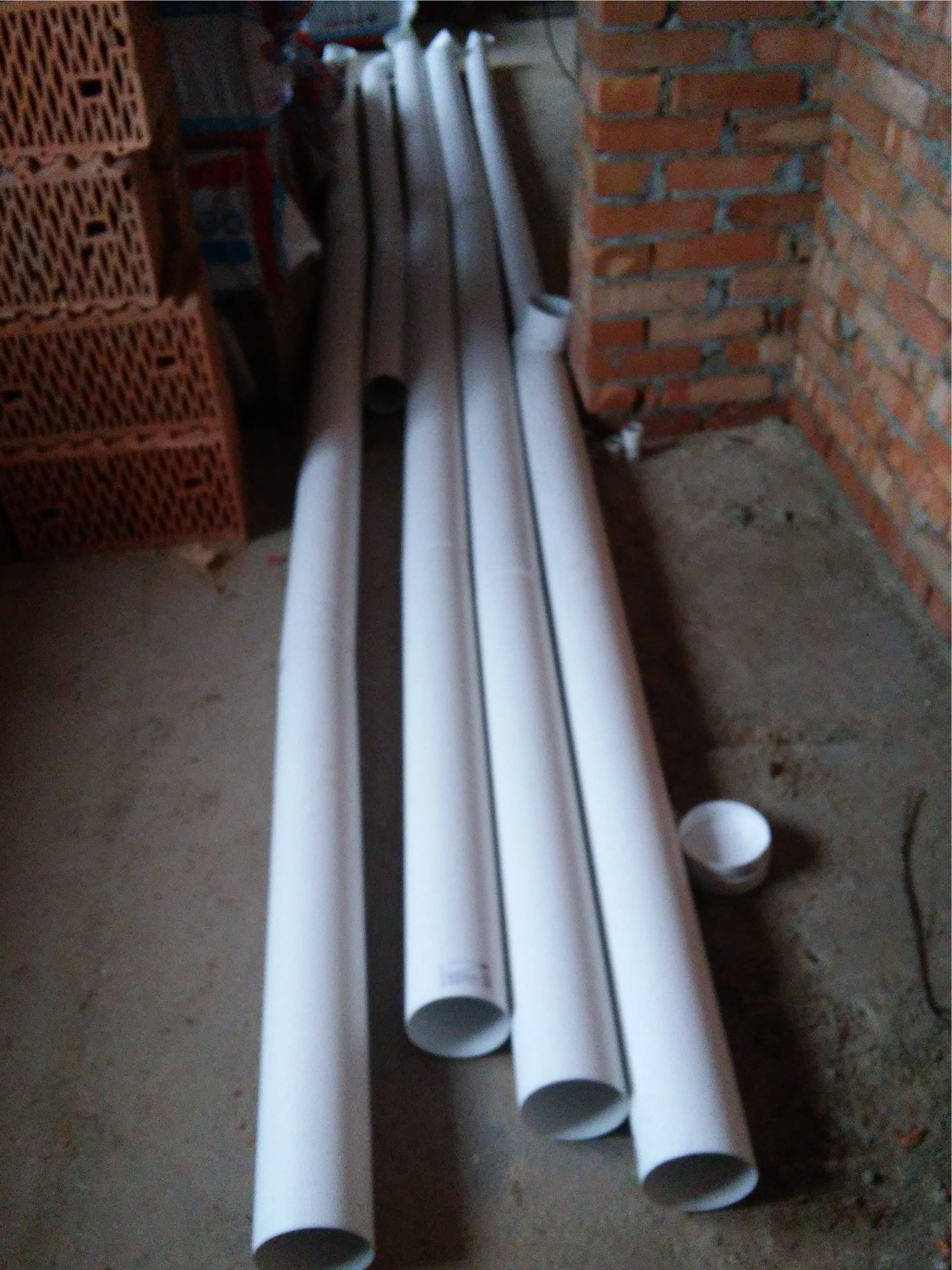

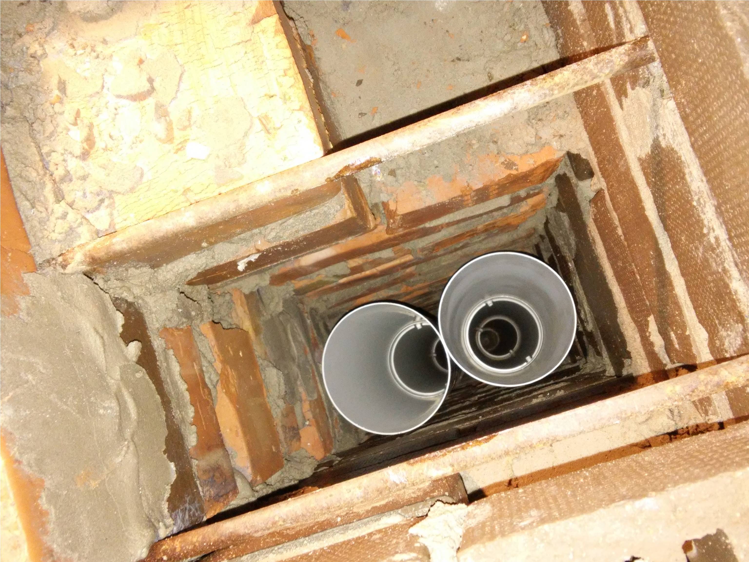

...а потом полезли гильзовать вентиляцию Конечно же, одна из труб улетела по крыше и, конечно же, грохнулась именно в кучу кирпичного боя, конечно же, краем, конечно же, полетели осколки. Но ниче, стоит, дует :) убилась не вся. Вентиляцию садили на силикон и опускали сверху на крючке. Тривиально.
Бюджет 4600 грн за всю вентиляцию, общая длина суммарно около 30 метров, 5 вертикальных каналов, D100, D125 в зависимости от объема помещения.
На котельную поставил D125 + вентилятор
На санузлы D100 и D125 начиная от точки сочленения вентканалов от санузлов + в планах канальный вентилятор D125 c реле или на выключатель
В гостиную где камин поставил 2хD125, без вентиляторов
Насчет тепловых характеристик дома пока говорить рано. Отапливается только помещение, где живут строители. Но в доме, накрытом только гидробарьером и паробарьером (кровля только началась), температура +2`C - +3`C к уличной. Заведется отопление и ляжет минвата, построю полную характеристику. Поризованная керамика это вам не какой-то газоблок :)

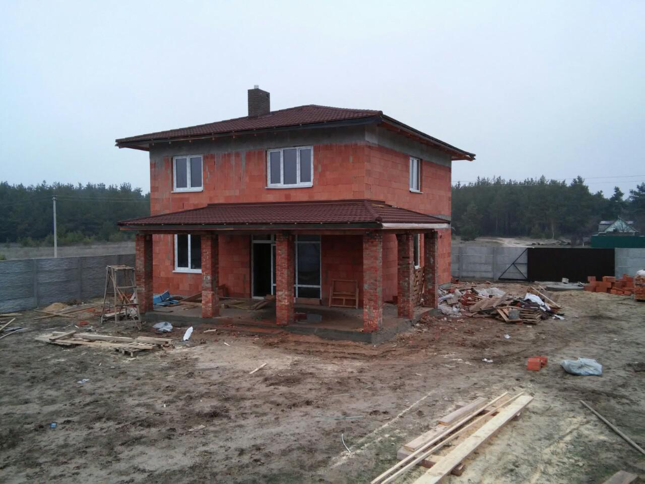

  • 4 тижні потому...
Уррррррррааааааааааааааааааааааааааааа!!!!!!
Кубик ПОС-ТРО-ЕН!!!!! :flag1::beer::drinks::good::Bravo:
15.09.2014 Вынут первый ковш земли
24.12.2015 Забит финальный гвоздь в кровлю крыльца
Чуть позже выложу смету.
Ура, товарищи! Ура!!! :beer:
p.s. Начинается самое интересное, инженерка, отделка, ландшафтный дизайн...

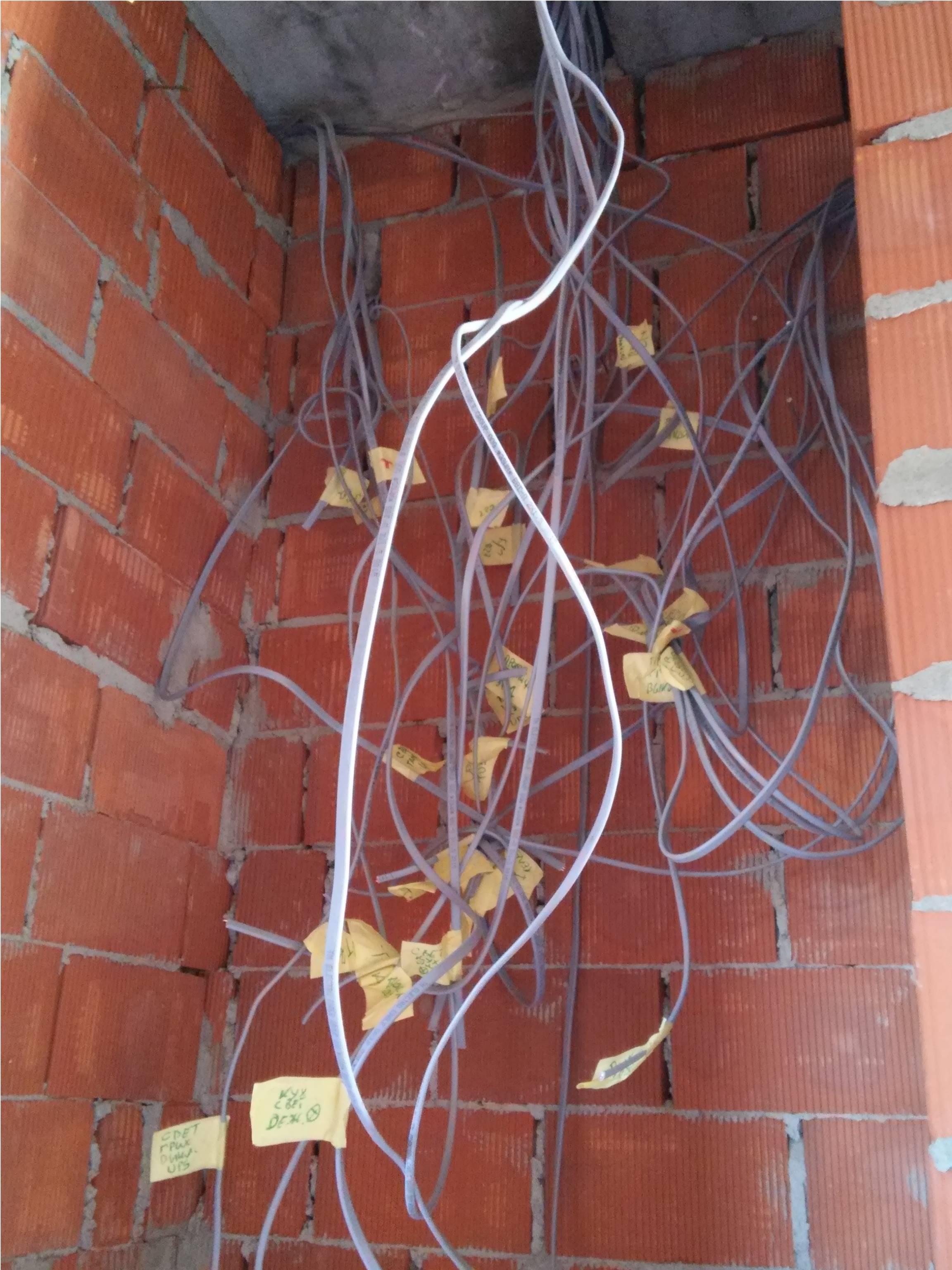

Будни разводки и устройства заземления. На первый этаж в совокупности ушло около 300 метров кабеля ВВГ-П. Хех, теперь с этим всем надо как-то заштукатуриться и взлететь. Осталось только прогрунтовать и покрасить штыри заземления. :-D
А теперь законы Мерфи для тех, кто собирается сам делать электрику в доме. Задачку решаю не впервой, позади электрика в двух квартирах, по мере переездов. Но в доме, конечно, мороки поболее. Ниже сборка из личного опыта и невыдуманных историй.
1. Помни, что плановой гильзовки не хватит. Потому умножь на два либо количество гильз, либо их диаметр, добавь еще по одной где планировал, и еще по одной и вертикальной и горизонтальной в самых нелепых и неожиданных местах.
1.1. Перед протяжкой кабеля запасись перфоратором и буром как минимум 20х600мм, т.к. как минимум одной гильзы все равно не хватит.
2. Длину всех хвостов кабеля рассчитывай так, чтобы можно было трижды переделать + 0.5 метра
3. Относись к кабелю как к оружию, всегда исходи из предположения, что он под напряжением.
4. Звук и свет электрической дуги в момент КЗ запоминается на всю жизнь, как и ощущение проходящего через конечности электрического тока. Проверяй изоляцию инструмента, на всякий случай одевай хотя бы тканевые перчатки, и непроводящую обувь.
5. Если под потолком, где ты монтируешь коробку под напряжением (вот же идиот!) неожиданно коротнет, и капли металла полетят за шиворот напарнику, держащему твою лестницу, не жди евротолерантных комментариев в стиле "- видишь ли, эти капли расплавленного металла на коже доставляют мне дискомфорт, давай обсудим, как решить эту проблему?". Скорее всего, тебе суждено будет выслушать краткую историю своей жизни и происхождения, экскурс в жизнь и историю проводов, объекта монтажа и электротехники в целом, а заодно придется покрепче держаться на что получится.
6. Длины одного из концов в последней монтируемой коробке точно не хватит, и тебе придется перемонтировать и перемещать всю коробку, а заодно подвинуть соседние.
7. Когда на проводку ляжет штукатурка, как минимум одна точка на этаж будет не на своем месте, а очень нужный проводок, о котором ты не раз напоминал себе в час ночи, найдется мирно спящим клубочком где-то под лестницей.
8. Когда ты залезешь под стропилку и возьмешься за кабель, чтобы его промаркировать, ты увидишь фломастер и маркировочную ленту на стропилке в противоположном углу комнаты, откуда только что слез.
9. Когда ты вернешься за ними и снова залезешь в нужное место, фломастер скатится и упадет вниз, отскочит от нижней ступеньки и улетит по стояку куда-то на первый этаж
9.1. Вывод - носи по два фломастера!
10. Подбив временым колышком хххх-тый кабель в пучке, проходящем между плитами, будь готов к обрушению всего пучка на голову, как только начнешь слезать со стремянки.
10.1. Звучащие при этом истории о происхождении, жизни и перспективы всего пучка и каждого кабеля по отдельности заслуживают быть записанными.
11. Пакет мелков для разметки стен, о котором ты вспомнил в последний момент и уложил в сумку с инструментами, исчезает непостижимым образом, и маркировку приходится выполнять куском штукатурки, обломком кирпича и т.д.
11.1 Через месяц пакет мелков находится в шкафчике твоего ребенка в детском саду. Дети - они такие....
12. Бухта кабеля, исправно отдававшая моток за мотком, пока ты рядом, моментом клинит и путается, как только ты переходишь на другую сторону стены, и повисаешь враскорячку в позе "цапел на болоте" на стремянке под потолком.
13. Кусачек с узким носиком, чтобы выхватить кончик кабеля из гильзы, всегда где-то нет, но они находятся, когда вся работа закончена.
13. Кабеля нужного сечения не хватит. Кабель "менее нужного" сечения останется в избытке.
...и вне темы, просто вспомнил - в фундаменте каждого дома вмоноличена или вкопана как минимум одна монтировка.

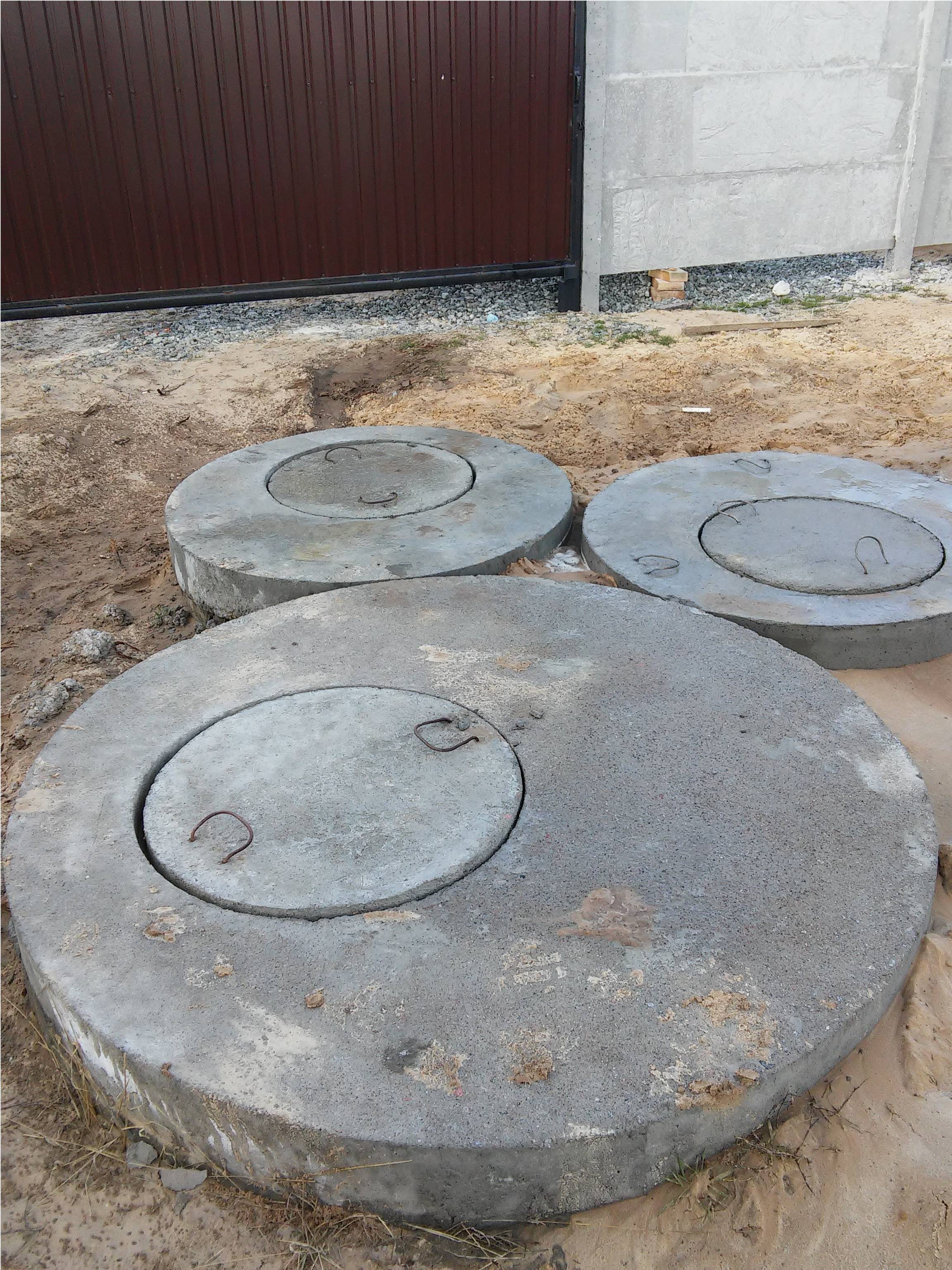

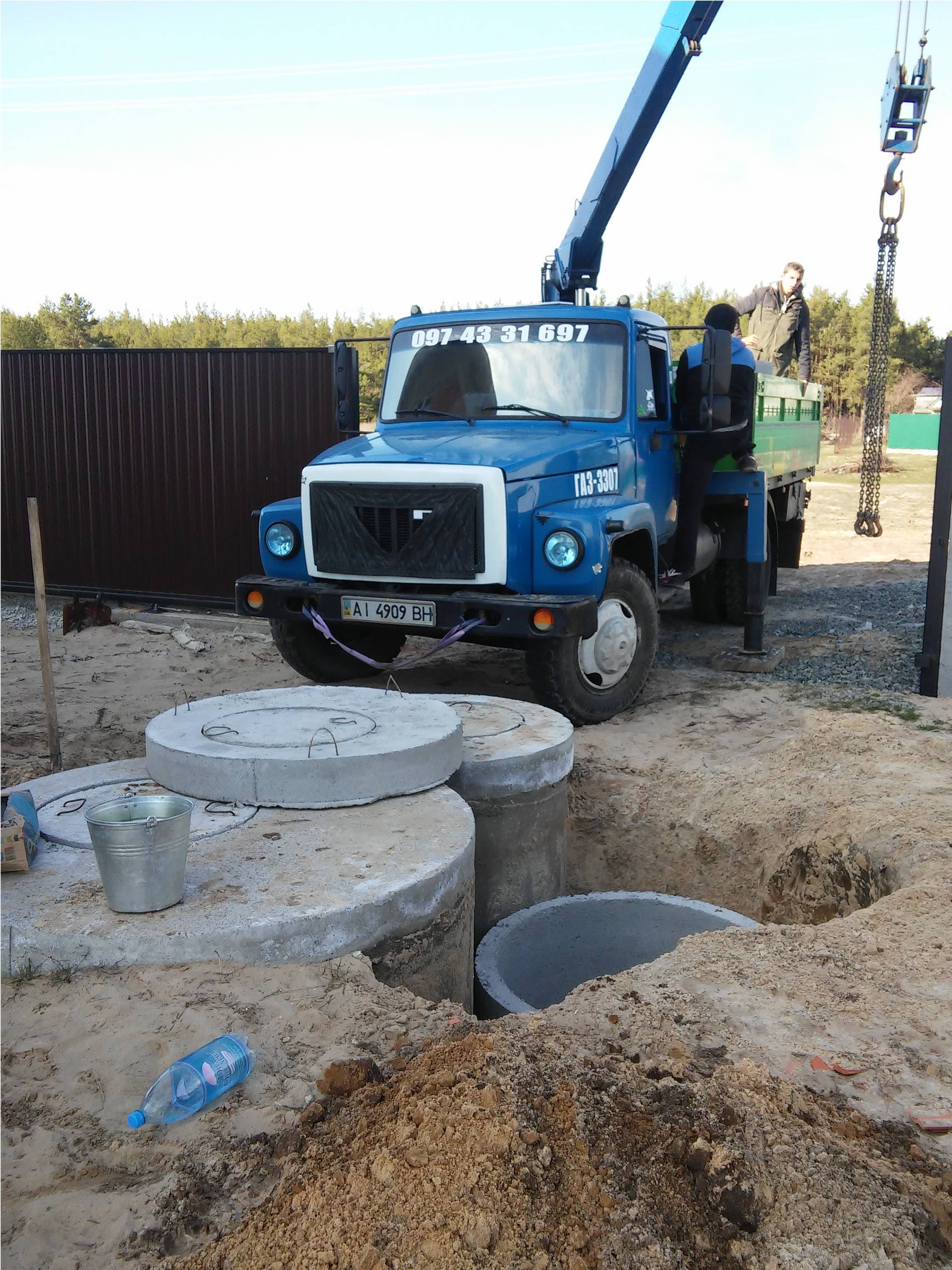

Решил таки смонтировать 3-ю камеру к имеющемуся двухкамерному септику. Цена вопроса 2.5К грн итого. 2 метровых кольца с крышкой.
Можно в двух словах, в чем преимущество трехкамерно септика перед двухкамерным? В ближайшее время намерен и себе делать септик.
Кстати, насколько я понял, у Вас септик размещен прямо на будущей дороге во дворе напротив ворот? Интерессно, если допустим поставить машину поверх, не наберется ли она неприятного запаха? Просто мысли...
Да, септик у нас прямо под парковкой. Оптимально и в плане использования площади, и с точки зрения подъезда ассенизаторской машины. Все три камеры будут герметичные, насчет третьей заложу проводку под компрессор аэрации, а вот буду ли его ставить - уже посмотрю по эксплуатации. Что до запахов, просто нужен хороший люк.
Почему трехкамерный - чтобы добиться высокой степени очистки стока, и безбоязненно сбрасывать его в почву (у нас водозабор по прямой воде не больше 20 метров от сброса. А еще из третьей камеры можно воду спокойно откачивать на компостную яму, она будет тоже неподалеку. И даже поливать сад.
Сразу, раз решили делать септик, дам совет, если можно. Перед любой стройкой возьмите техничку на грунты, если есть, либо замерьте фильтрующую способность грунта т.е. скорость, с которой впитывается вода на глубине сброса на единицу площади за единицу времени. От этих цифр уже пляшите.
