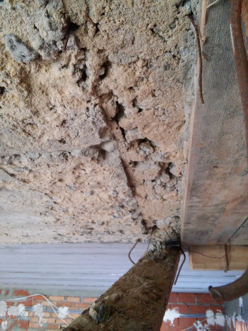

Текс.... продолжаю делать проводку, начал отдирать оставшуюся опалубку с монолитных участков пола второго этажа. И понял, почему Рукож@пая бригада "Уютный Дом" Игоря Остапчука не сняла именно этот щит. Думал, оставили, чтобы дольше выстоялся этот кусок. Думал, с косяками от легендарной бригады все, ан нет. Еще один таки нашелся.
Сними мы этот щит тогда, бригада полетела бы с вещами, извините, на.h.u...й за забор сразу и без расчета вообще. Да, да, товарищи, желтая субстанция - это гора песка, на которую эти, извините, рукож@опы залили нам монолитный участок пола II этажа.

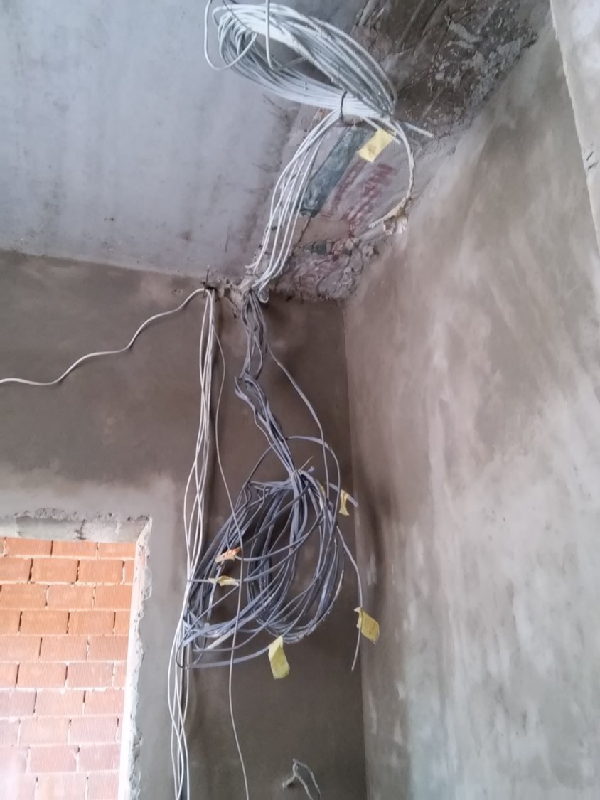

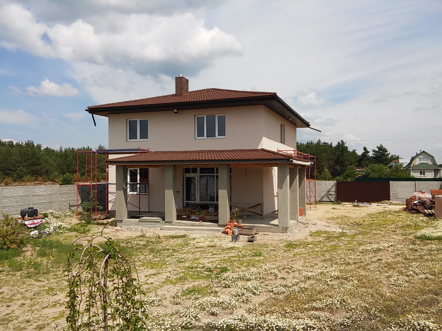

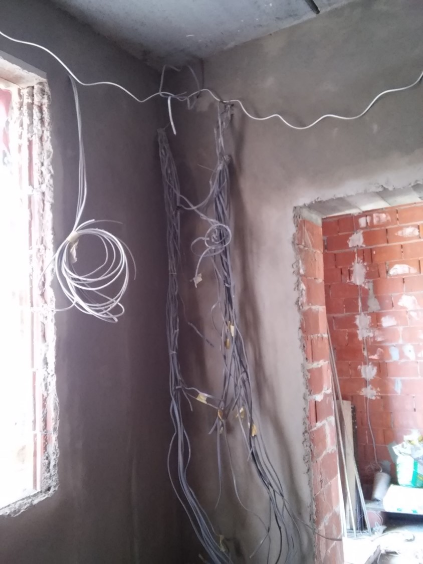

И хорошие новости. Урааааааааа!!! Кубик оштукатурилиииии! Снаружи. Внутри лютый кабельный ---вырезано цензурой---, по дому развелись Рапунцели. :lol: зато участок неожиданно зарос цветущими ромашками, прям ковер, в котором валяются собаки. Наши собаки.
См.задний план :D

поделитесь кто отштукатурил вам?
И второй не секрет: по чем обошелся м2? Материал? Работа? СПС Тоже морально готовлюсь к этому этапу.
а уто если не секрет?
"Уто" - это "Кто"? Бригаду нашли сами, по рекомендации, съездили в дом к людям, где они уже работали, пообщались. Бригада хорошая, не самая дешевая, не самая дорогая. Закончим все - дам контакт если не набокопорят (тьхутьхутьху).
К слову предыдущая бригада что переделывала косяки после легендарных бухарей остапчука, таки не получали 5 звезд т.к. некоторые косяки все же есть, но ничего серьезного.
Если списком, то
1. Бригада "Уютный Дом" Игоря Остапчука - лила фундамент и строила дом до армопояса 2 этажа, по итогу гора косяков и максимальная АНТИрекомендация - не брать их ни за что и никогда
2. Бригада от нашего архитектора достраивала после изгнания Остапчука, перекладывала косяки, и делала крышу - в целом ОК, положительно, но в некоторых местах могли бы и получше постараться, видно, что под конец начали торопиться и лениться. Потому 4 звезды.
3. Бригада 3 оштукатурила фасад, подшила свесы, смонтировала водосточку. Пока что Five Stars, но подождем хотя бы пару дождей.
Контакт дам позже, не хочу сглазить. ;)

Ну вот.... кабель практически закончился,
ВВГнг 4х16 35м Ввод
ВВГ-П 3х2.5 400м Розетки и трассы
ВВП 3х1.5 400м Светильники и проходники
ВВП 2х1.5 100м Выключатели
ПВ3 1/10мм (жовто-зелений) 35м Заземление
ВВГнг-П 3х4 - 15м Индукционная плита
ВВГнг 4х4 - 25м На перспективу зарядка для электрокара
И все равно не хватило на уличных потребителей, ВВГ-П 3х2.5 надо еще 100м.
Как обычно спасибо Юре neotech за кабель. :beer:
Так внутри уже оштукатурено и теперь электрика? Или оштукатурено только частично?
